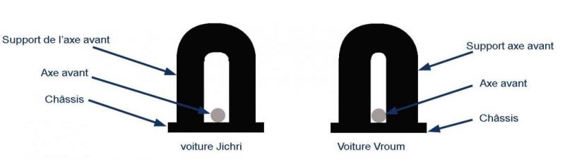

Bon, apparemment tu n'as pas reçu mon MP. Alors voici l'explication de la différence entre ta voiture et celle de Vroum.
Sur le dessin de gauche on voit distinctement que le support de guide avant laisse trop de jeu horizontal (avant arrière) à l'axe des roues.
Sur le châssis de vroum le jeu n'est que vertical. Ce jeu horizontal rend ton train avant imprécis, baladeur et le laisse frotter contre la carrosserie, d'où le manque de performance de ton auto.
C'est tout à fait corrigeable en remplaçant le support de train avant, voir plus simplement en collant une fine plaque de plastique avec la bonne découpe.

Et j'avais bien compris, mais tes dessins sont encore plus explicites. Du coup, je n'avait pas élargie le support de guide, enfin, ce n'était pas l'objectif, j'avais juste supprimé le rétrécissement qui évitait un débattement de haut en bas. Comme tu le préconises, si un pilote (du coup mécano) veut bien coller un petit bout de plastique pour rétressir ce débattement, cela sera cool. mais pas dans le réglement, car ce n'est pas une casse, mais une erreur de prépa. Au mieux, faudra que j'attende que le support de guide casse!

Oui, mais je ne parlais pas du support de guide. Je parlais du support de train avant.
