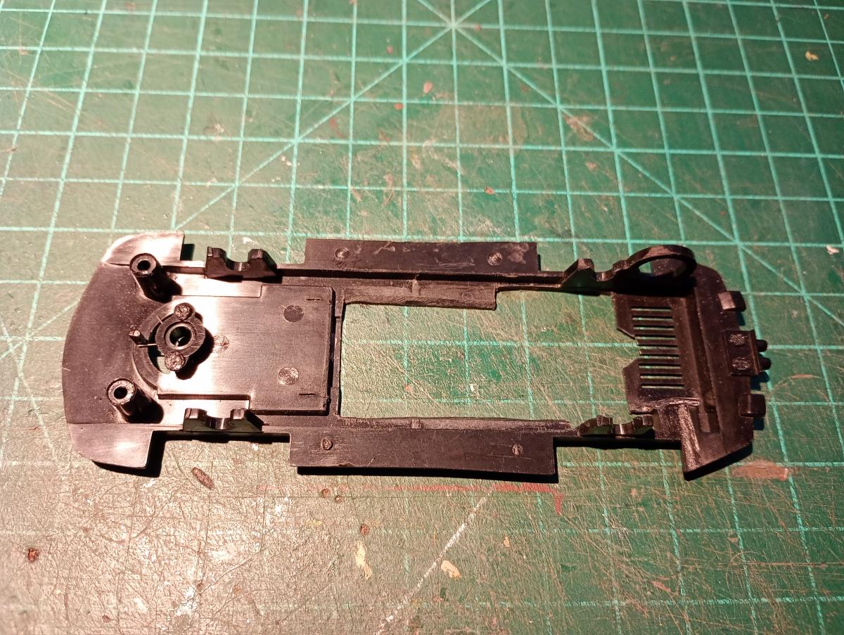

Pas eu bcp de tps cette semaine mais ce soir J'ai (re) commencé grâce à toi !!!
Petite découpe des bords du châssis qui frottent pour libérer la carrosserie ... Pour le reste on verra ce we

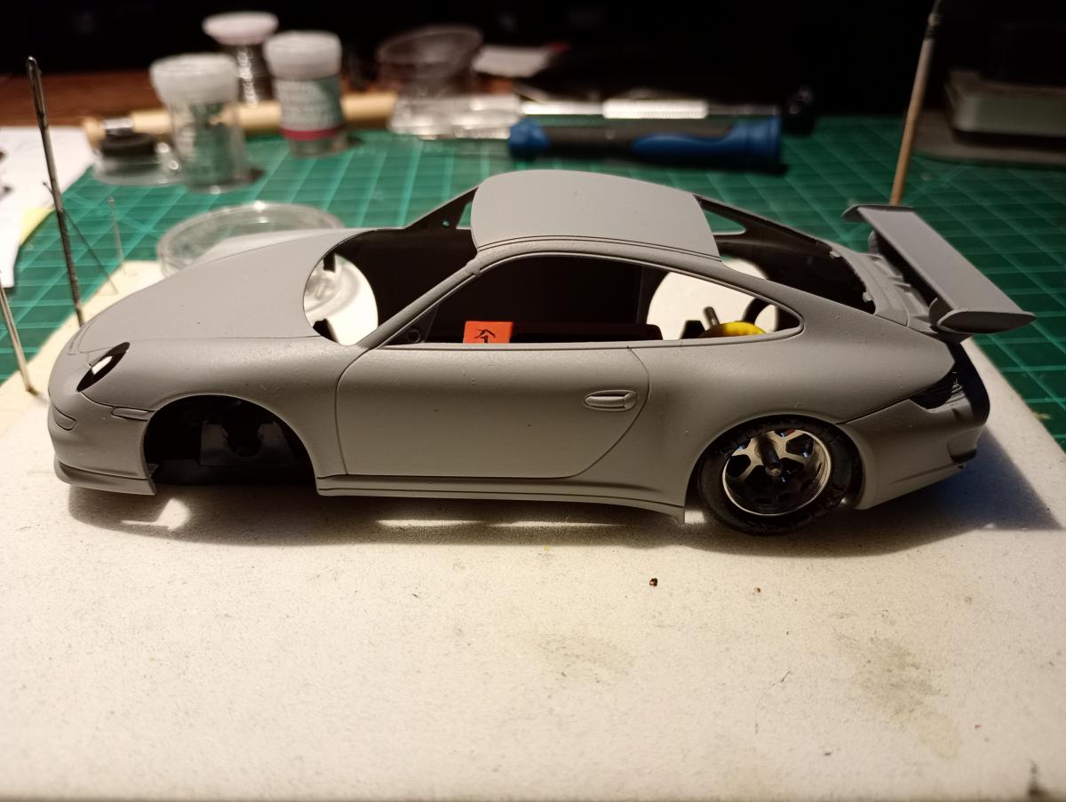

C'est bon cela avance, chassis découpé, il faut encore que je l'ajuste et que je fixe les vis.
Je bugg pour la dimensions des jantes et pneus! lol
Le chassis de cette AutoArt est fixé à la carrosserie par deux vis à l'avant et deux ergo à l'arrière qui se clipse. J'ai peur de la tenu pour toute la proxy avec ces ergot et surtout impossible de donner du tilting au chassis. Pensez vous qu'il serait judicieux que je place un puis de vis?

la voiture a refait ses premiers tours de roues
Chassis raboté un chouille sur les bords, et découpe des traverses centrale et de l'emplacement de l'aimant
Lest retiré mais j' exclus pas d en remettre, habitacle découpé(un peu),
Plusieurs essais me conduisent a adopter Pignon plastique et couronne inversée sloting+ mais ca reste bruyant il faut huiler régulièrement pour atténuer cela
Les Pneus choisis, des Sideways ps1sng en 19x10 soft me paraissent partir assez vite en graining...
L ensemble est un peu violent ca finit encore assez facilement sur le toit....
Le guide ...je pensais prendre le guide racing ninco mais finalement je la trouve mieux avec un guide sideways (encore) swpu03b, cest le guide long pour bois j'espère qu'il passera sur toute piste...
En comparaison sur ma piste je tourne en aston gt3 sideways ds les 6s300, l'Ascari plafonne a 6s595 mais enchaîne plus ou moins facilement les tours en 6s650...je ne sais qu'en penser... surtout quand brad nous annonce cartonner ses records avec sa ninco préparée meme si sa piste est atypique
Bref encore des questions à regler avant que la miss ascari soit prête...
Donc pas convaincu pour le moment
