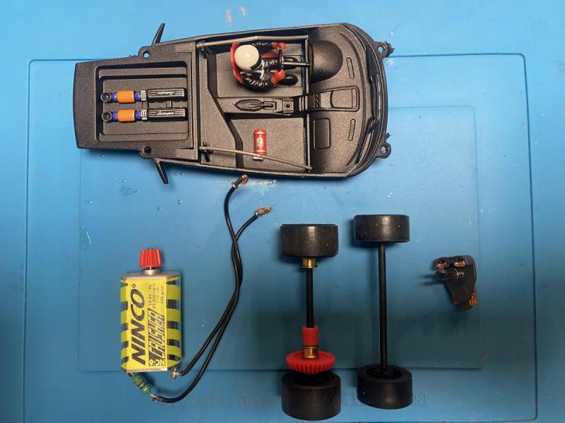

Transmission NSR sur l'audi ... je note mais avant d'investir en spare

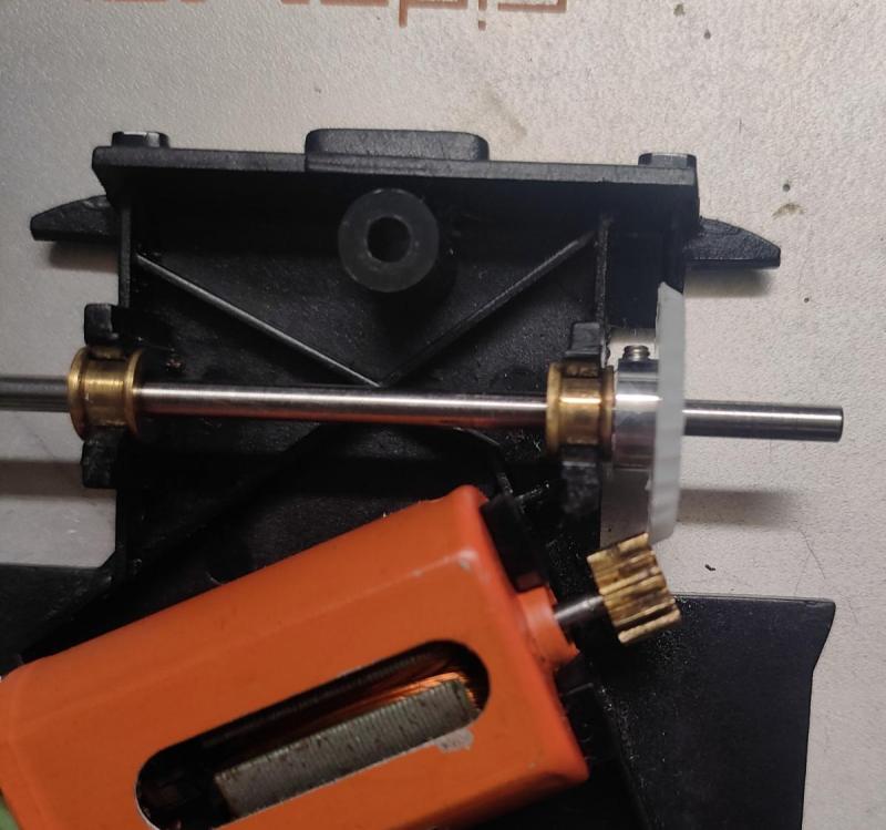

j'ai testé différentes config avec ce que j'avais
sur l'ascari mon principal soucis c'est les dimensions. le pignon de 6.5mm(11t) ne prenait pas la couronne en 16mm(28t), j'ai tenté un pignon de 6.75mm(12t) et il faut que je l'enfile de moitié sur l'axe moteur sans quoi il ne prend pas la couronne.
... j'ai dû finir en testant de mettre la couronne à l'envers et là ça fonctionne mais c'est pas idéal du coup...
J'ai donc testé avec une couronne sloting+ à pas inversé 16mm mais c'est une 27t et là c'est correct mais quel bruit...et puis le rapport de transmission me semble un peu étrange... Une fois la carrosserie posée même avec des vis métriques pour faciliter le tilting c'est une brique sur roues !! au moindre virage elle se couche sur le flanc ou se retourne ...
Pour finir ces tests ont eu raison du chassis... une patte de fixation paliers et une patte de fixation moteur ont cassées .... bref
Je sais pas si l'ascari était une des meilleurs ninco mais là pour hêtre honnête elle me casse les c...
donc trouver un chassis maintenant ca promet d'être galère...je baisse pas les bras car je veux participer à la proxy mais pr le moment ça sent le sapin...

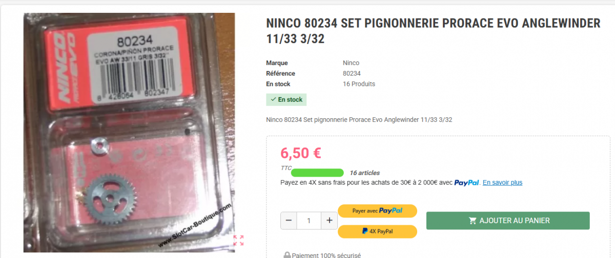

Hello, par curiosité où trouvez vous ces fameuses couronnes inversées ?
BOXER
Messages : 2.327
Piste : BOIS
Nombres de voitures : trop
Date du message : mardi 16 septembre 2025 à 20h27
merci Thierry, je n'avais vu que la pièce Ninco

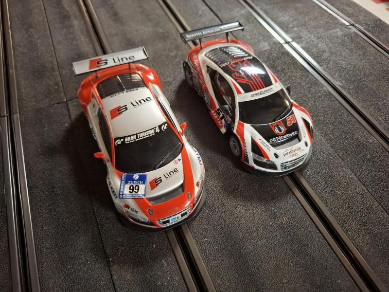

Et pendant qu'il y en a un qui démonte , il y en a un autre qui roule et essaye , faut bien tester
quelle Audi va le mieux , dur à départager
Finalement c'est pratique d'avoir deux voitures identiques ( enfin presque ) pour des tests comparatifs
Je suis en couronne et pignon métal sur les deux et ça ne fait pas de bruit
Pour l'instant j'aurais le quatrième temps par rapport à mon étape de cette année , faut encore pinailler !

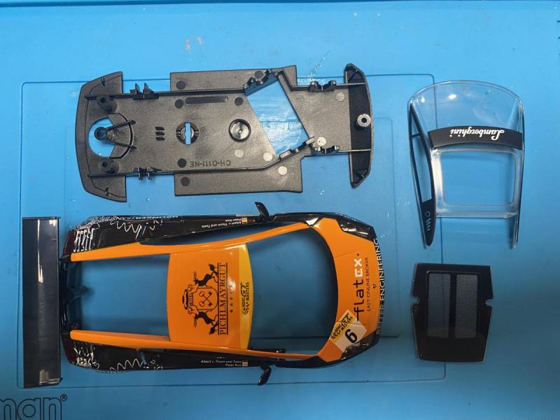

freinetroptot a écrit :bon je veux bien récupérer le moteur et le guide,lolDébut de la préparation ce que je garde
ce que je jette à la poubelle
à quelque chose prêt l'habitacle d'origine va servir de moule pour faire un lexan et les jantes une fois tourner pour récupérer la face visible pour faire les inserts de roue Youpy maintenant au boulot

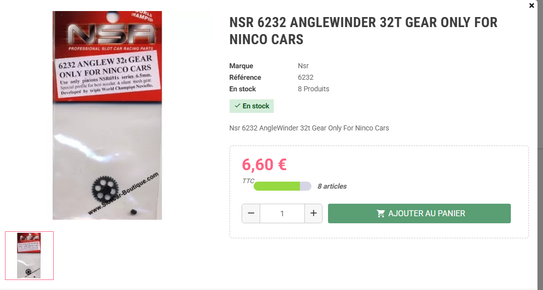

petite question aux expérimentés ... jouer sur le rapport de transmission d'une auto permet d'avoir une meilleure accel et un meilleur frein... mais si on prend en compte le lest (que je compte ajouter sur la ninco pour éviter les retournements notamment) n'est il pas en prendre en compte ? plus précisément, le kit nsr en 12 32 conserve le rapport original ninco si je ne m'abuse mais si je prend le surpoids du lest ne serait il pas judicieux de réduire ce rapport ? C'est une théorie car je n'ai pas tester au réel ...
Bbr6704
Genre : Masculin Masculin Inscription : 22/02/2024
Messages : 411
Piste : Scalextric
Nombres de voitures : 12
Date du message : jeudi 18 septembre 2025 à 15h26
A priori je dirais oui, car avec un véhicule plus lourd, tu va perdre en nervosité. Pour compenser, il faut théoriquement plus de couple, donc un rapport plus court.
Par contre, pour quantifier les choses, je passe mon tour... les essais, toujours les essais.
Cela dit, d'expérience, mais ma piste n'est pas très longue (16 ou 17 mètres de mémoire), 10 grammes de lest ne me donne pas l'impression de trop ralentir une voiture : ce qu'elle perd sans doute en accélération est compensé par une meilleure tenue de route/stabilité dans les courbes.

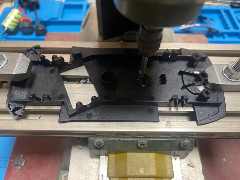

J89
Date du message : jeudi 18 septembre 2025 à 20h45
Pour ma part, je rame.
Je fais avec les pieces que j'ai faute de connaitre toutes les pieces dispo pour ce projet
Alors découpe du chassis après avoir fait.un gabarit et dépouillé ledit chassis pour integrer le support sidewinder Slot it.
J'ai fait un peu large, mais au moins , ça passe, par contre, l'ensemble est trop bas.
Du coup faut que je trouve des cales de 2 a 3 mm pour surélever le support, avec la.visserie adéquate en diam et en longueur
Après vient le problème de la couronne qui par son épaisseur éloigne la roue vers l'exterieur.
Va falloir trouver les bonnes roues au bon diametre et pas trop larges au niveau du moyeu de roue.
Et ce n'est que le debut...
Il restera l'habitacle, le train avant, les réglages, le.rodage etc
Y a du taf mais au moins ça fait se creuser les méninges.
