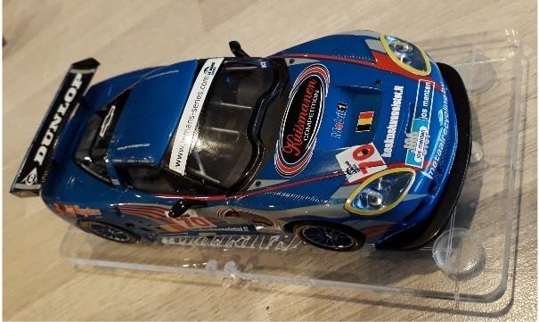

Voilà ma Corvette.
Aucune chance qu'elle garde cette déco, ce sera peut être une inspiration contemporaine de la Corvette C2 Sunoco , on verra.

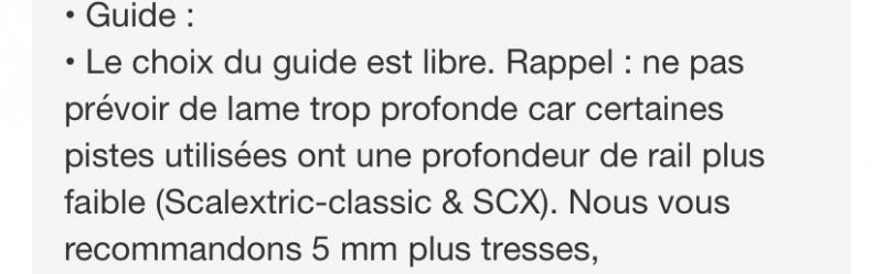

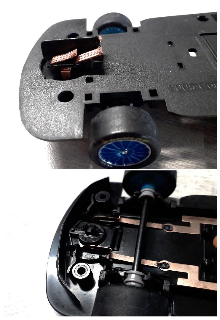

Je suis en pleine réflexion au sujet des éventuelles transfos que je pourrais réaliser en vu de la proxy 2026. C'est la première fois que je démonte une SCX et je suis étonné par la conception très différente de ce que j'ai vu jusqu'ici, en particulier le guide. Est-il suffisamment performant et fiable surtout au niveau des contacts électriques ? Le règlement permet de le changer par celui d'une autre marque mais ce même règlement n'autorise à priori pas de modifs châssis à ce niveau là!
Nous sommes plusieurs à utiliser une base SCX, faut il conserver le guide d'origine?
Message modifié le samedi 6 septembre 2025 à 20h35 par gilou-971
Date du message : samedi 6 septembre 2025 à 20h05
Oui tu peux changer sûrement !
Message modifié le samedi 6 septembre 2025 à 20h07 par brad68
