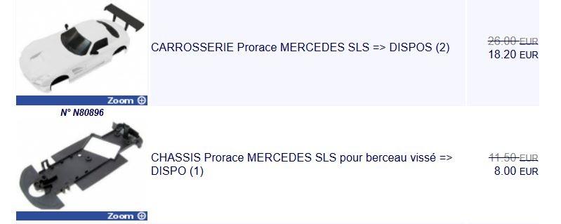

Pfouh....
j'ai sorti la Mercedes SLS Ninco S.
Sur le papier elle est géniale, elle a meme un berceau moteur.
Je pars confiant.
Je commence par un essai sortie de boite, en enlevant juste l'aimant.
13"40 pour un tour, c'est pas foufou. Et surtout après 5 tours, la couronne tourne dans le vide.
Et impossible de resserrer la vis M2
de la couronne.
Bon allez je démonte le moteur et l'axe arrière.
Mais la roue coté couronne refuse de sortir. Je démonte tout depuis le coté opposé, c'est compliqué mais ca passe. C'est comme si l'axe était légérement tordu à plusieurs endroits et rendait difficile l'extraction des roues, des paliers, de la couronne.
Avec une pince (!!) j'ai fini de sortir la vis de la jante et en tirant comme un dingue j'ai pu libérer la jante de l'axe.
40 minutes en tout.
Je vais devoir changer l'axe tordu, et les jantes arrières. C'est dommage en Ninco S les jantes semblent en alu.
Tiens en démontant, je m'aperçois qu'ils sont joueurs chez Ninco: les bas des flans (de la roue arrière à la roue avant) sont des pièces clipsé à la caisse. Clipsé et ensuite ils applatissent en chauffant ce qui dépasse. Je me demande pourquoi...question de cout? le moule est plus simple? Mystère.....
