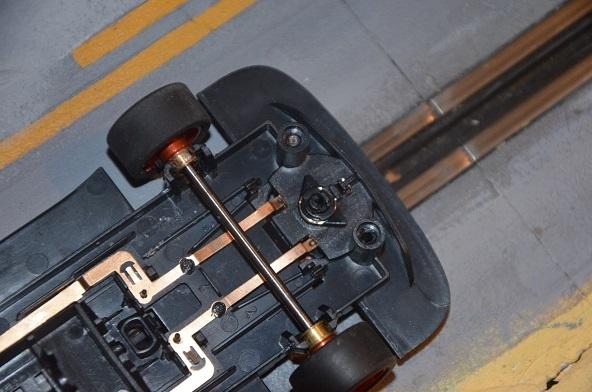

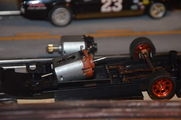

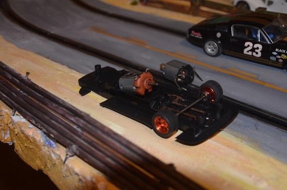

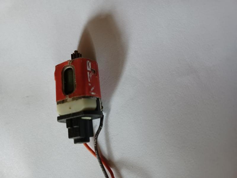

Hello j'ai reçu mon amg scalex mais le mx16 slot it ne rentre pas dans le support d'origine ,il y à que le ninco qui rentre avec les 2 extrémité du moteur identique !comment faire ?
Est-ce que tu peux faire une photo ?
oui je charge la batterie de l'appareil !

Ok, j'avais pas bien compris, ben là tu mets le baby raptor y'a pas de problème !?

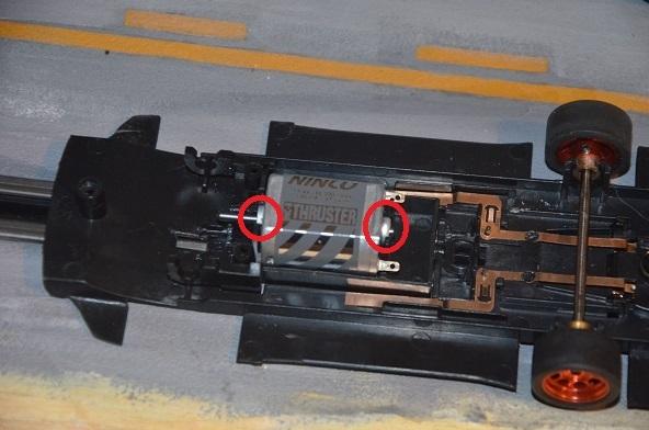

Avec un moteur ninco ça rentre juste bien avec les 2 extrémité identique !
je sais pas si ça rentre !à voir

Le babyraptor est une cage longue, donc il ne rentrera pas! Sauf si je mélange.

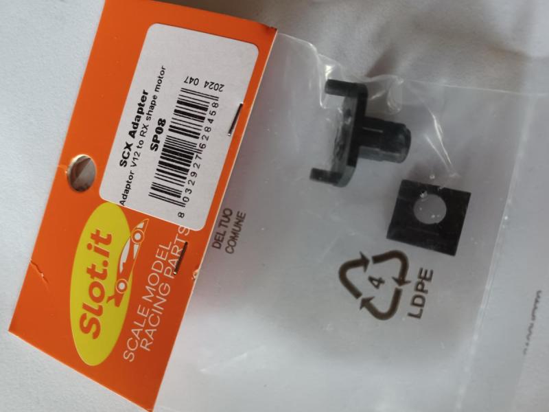

Il existe ce type d´ adaptateur
Vient de slot it

Dart a raison, je crois que c'est la solution. Moi aussi en SCX, je viens d'essayer le baby raptor, il est trop court de 2/3mm, c'est quoi ce support hors norme?

Non, cet adaptateur est fait pour les anciens moteurs SCX…
Sur la Mercedes de Brad, on est en présence d'un moteur tout à fait différent, plus court et avant deux extrémités de petits diamètre… honnêtement je ne connaissais pas

Ok je vais devoir sortir la caisse à outs mais ça passe ou ça casse,La dremel va fumer,peter si ça pète je pourrais racheter un chassis 3D bien plus simple et pas cher mais bon plus de proxi ,c'est vraiment chaud cette année surtout pour un débutant snif!

De mon coté j'adopte la solution du support d'une des 4 marques autorisé au règlement.
Ils sont quant même un peu tout seuls dans leur monde chez SCX.

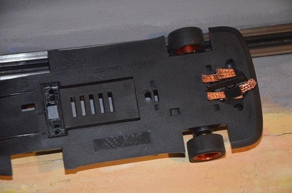

De mon côté ça avance un peu…. Encore loin des tests.. mais support moteur intégré au châssis.

Je pense faire quelque chose dans le même genre, par contre pour le guide j'ai celui plus ancien, pas trop confiant pour le coup.
