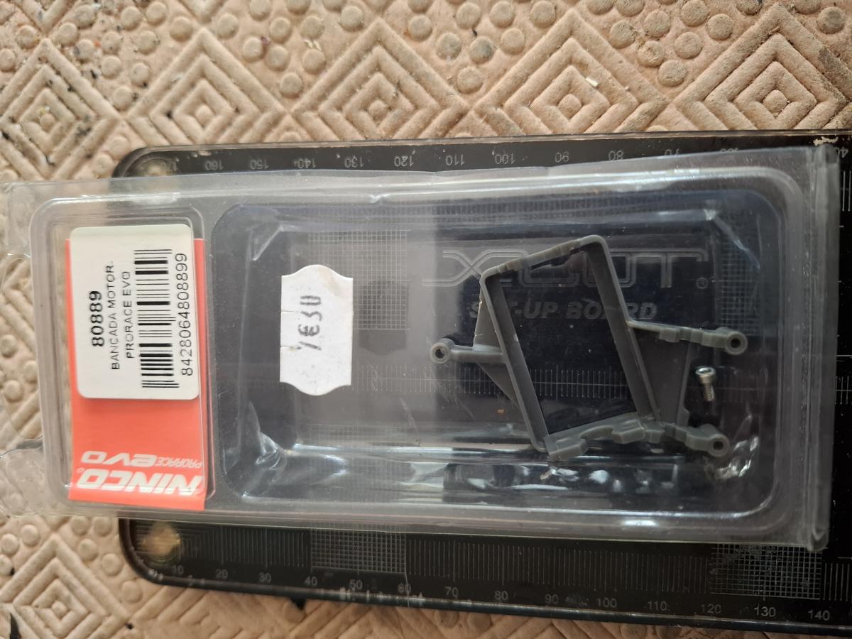

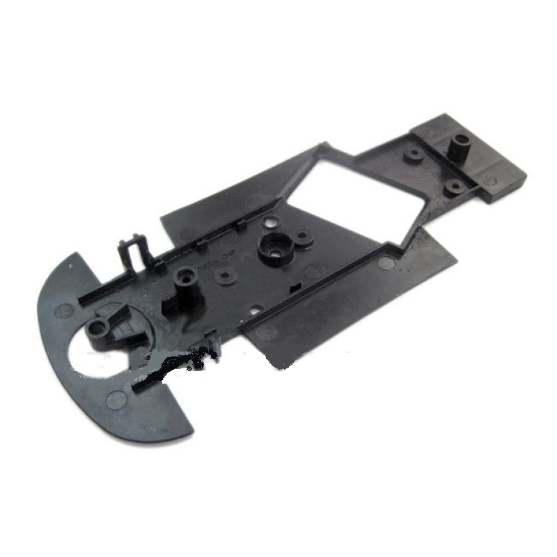

j'ai un second chassis pour la mercedes sls ninco.
Mais j'ai pas vu qu'il faut y visser un pod moteur.
Impossible de trouver ce pod en cherchant sur le web....
C'est ce chassis (ninco 80896)

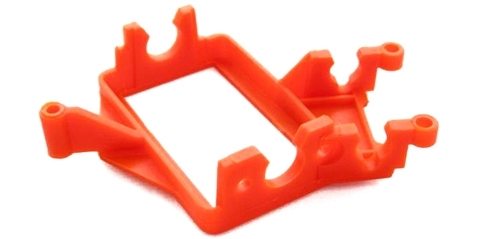

et ce pod que je cherche
si vous avez ou si vous savez où on en trouve...
merci d'avance!

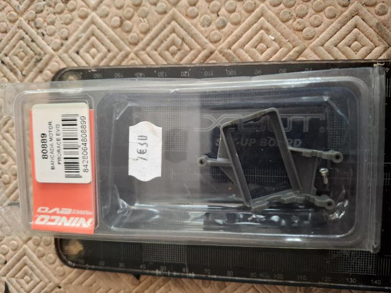

Edit : j'en ai trouvé un sur 132soltcar.us . Je tente mais c'est vraiment risqué. Si vous trouvez mieux, je prends.
Message modifié le dimanche 5 octobre 2025 à 03h29 par gilou-971
Date du message : dimanche 5 octobre 2025 à 09h29
C'est un châssis prorace Ninco et c'est bien le bâti moteur qui va avec
Date du message : dimanche 5 octobre 2025 à 17h22
Ils abusent Ninco. Leur chassis ne peut fonctionner (sans bricolage) qu'avec un pod Ninco et encore qu'avec le pod ninco du bon type (sw angle long).
Alors pourquoi c'est pas vendu ensemble? parce qu'on casse plus le support moteur que le reste du chassis? ouais bof
Date du message : dimanche 5 octobre 2025 à 18h54
Ben , dans la théorie tu pouvais acheter le châssis et le support moteur qui va avec , comme les autres Maintenant , c'est plus difficile ......
Date du message : dimanche 5 octobre 2025 à 20h49
oui en théorie. Sauf que là j'achete ca 15 ans apres, à cause de la proxy! et les revendeurs proposent le chassis sans le support!

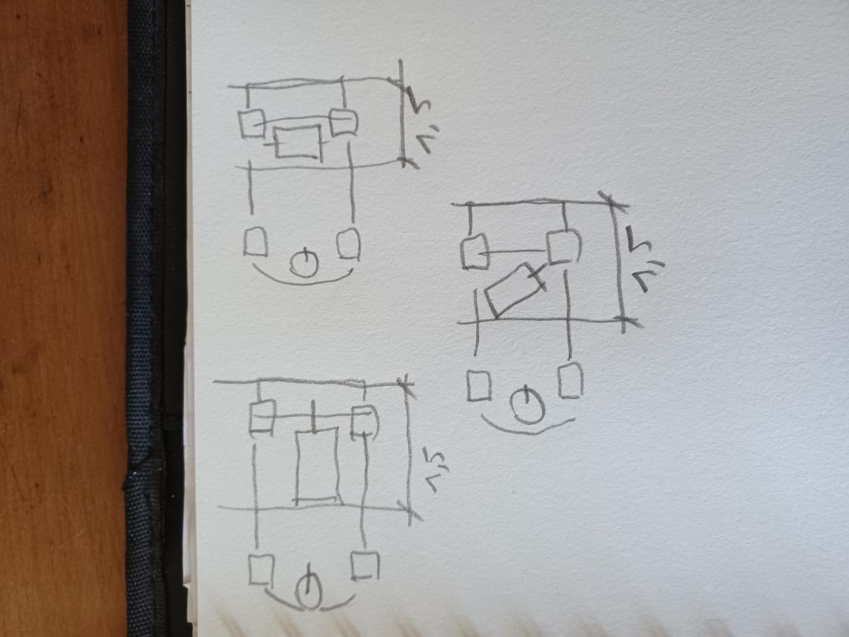

Bref , tu cherche un truc comme ça
Jchri
Date du message : lundi 6 octobre 2025 à 11h41
DART1973 a écrit :
désolé, mais je ne comprends pas ce croquis! Les 1,5 mm sont bien sous le moteur et pas la distance entre arrière du chassis et limite avant moteur comme indiqué sur ce "croquis"?
