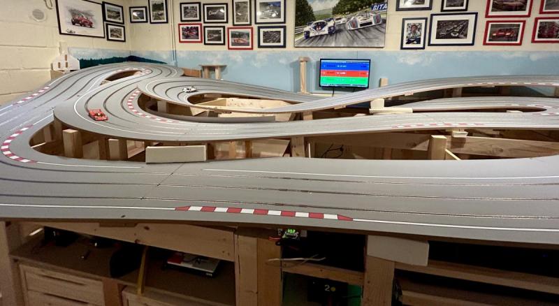

Salut Littleben
Une véritable merveille ta nouvelle piste bois.
Cela va être un vrai plaisir de rouler.
Un grand bravo à vous deux, pour la mise en place.
Bonne continuation.

Salut Littleben
Bonne continuation.

Vraiment c'est une belle piste. Ca à l'air plaisant à rouler! Très fluide!
Bravo pour l'achat et la mise en place!

Superbe. Voilà qui promet des heures de plaisir.
Date du message : vendredi 31 mai 2024 à 07h56
Bravo Benoît, bravo David, la piste est magnifique !
Ça donne vraiment envie.
J'ai halluciné de voir le procédé utilisé pour le banking : super ingénieux.

Superbe piste !!!

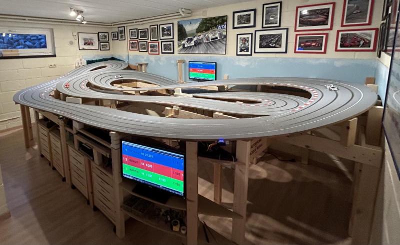

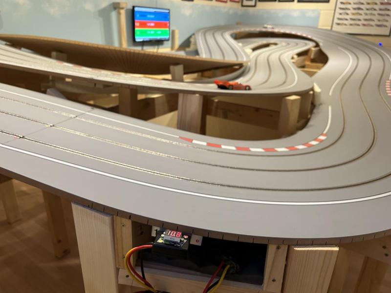

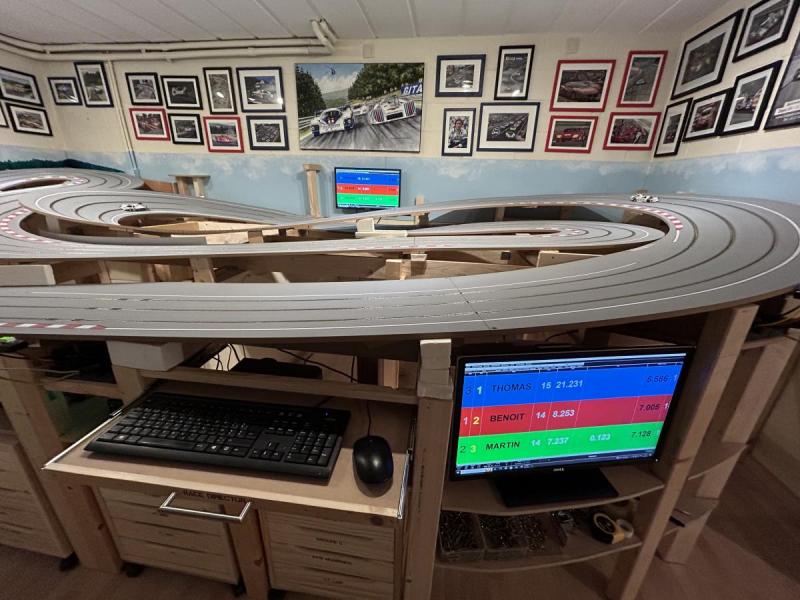

Le travail s'est poursuivi ce week-end avec surtout de la menuiserie
J'ai tout d'abord fixé un écran au mur, et ensuite j'ai continué à travailler sur toute la face avant du châssis supportant la piste. J'y ai notamment intégré un deuxième écran (plus proche du clavier et de la souris, il permet de configurer les courses alors que l'écran fixé au mur sert surtout aux pilotes pendant la course).
L'écran à l'avant-plan est entouré d'étagères, car par expérience on a toujours une chose ou l'autre à poser pas loin de son poste de pilotage
La direction de course est donc désormais bien équipée

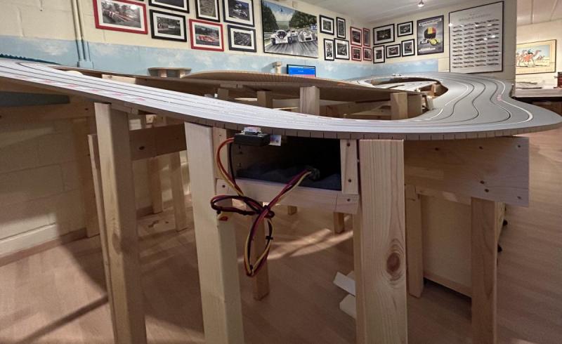

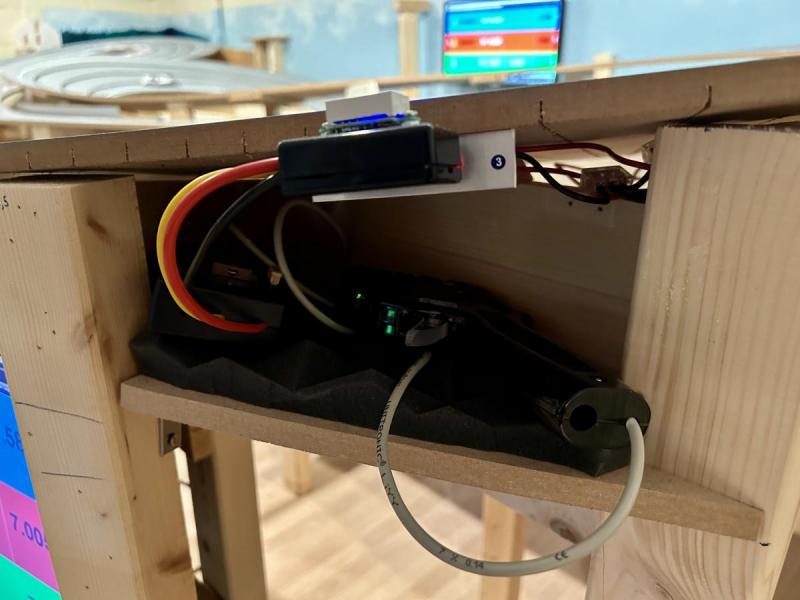

Toujours dans la face avant de la piste, je me suis également souvenu que l'on a toujours besoin de déposer sa poignée … et que tout ce que j'ai déjà testé précédemment comme système d'attache, de crochet etc. ne m'a pas convaincu!
Sans oublier que certaines poignées sont accompagnées d'un petit boîtier que l'on ne sait jamais où poser.
J'ai donc réalisé trois petits caissons sous la piste, un pour chaque poste de pilotage, avec l'espace pour y glisser petit boîtier et poignée, à portée de main … Voici par exemple celui destiné au pilote de la piste 3:
Pour éviter d'endommager les poignées, et pour ne pas que cela soit trop bruyant, j'ai recouvert chacun de ces caissons d'une couche de mousse (en réalité de l'isolant acoustique!). Voici l'espace de rangement pour la poignée de la piste 1:
Par ailleurs, chaque piste ayant une couleur (1 = rouge, 2 = jaune/vert, 3 = bleu), je l'ai rappelé à quelques endroits avec de tout petits autocollants que j'avais trouvés dans les catalogues Carrera.
Et pour aller jusqu'au bout de l'idée, vous aurez peut-être remarqué que chaque poignée est munie d'un voltmètre … et que celui-ci dispose de leds de la couleur de la piste ;)
Voilà donc de belles avancées pour tout ce qui est systèmes et confort d'utilisation, en me souvenant de tout ce qui m'avait dérangé sur mes pistes précédentes.

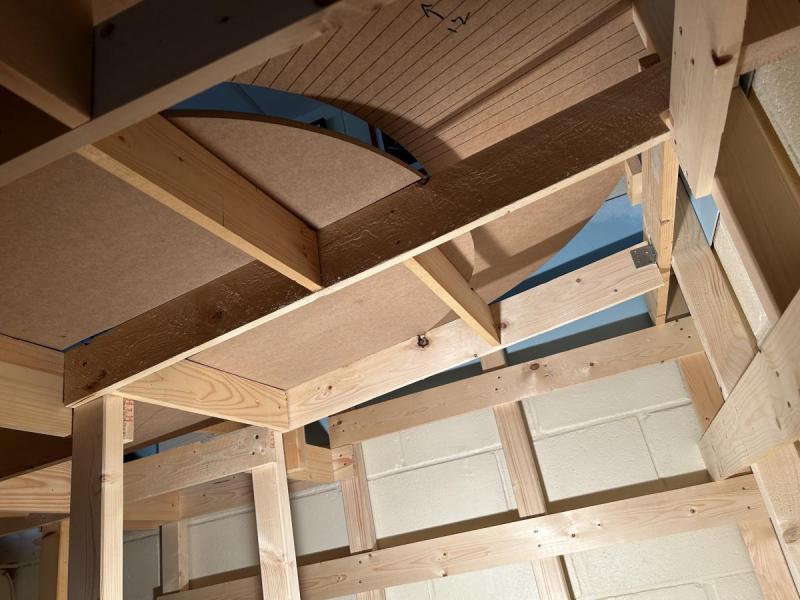

Bien entendu, en parallèle, je continue progressivement de remplacer les polystyrènes installés avec David par des structures en bois, en étant attentif à plusieurs choses:
- je tente de respecter au plus proche le relief créé avec David
- je veille à ce que plus aucune partie de piste ne soit soutenue que partiellement et en équilibre précaire (si j'appuie sur un endroit et qu'il bouge, c'est qu'il n'est pas bien soutenu)
- je laisse un accès à tous les câbles et à toutes les jonctions de sections de piste (pour aller éventuellement retravailler le contact entre tresses, par exemple).
Ce qui donne un châssis qui commence à être franchement customisé par rapport à celui réalisé initialement:
Bien entendu, ceci ne nous empêche pas de rouler, mais prudemment étant donné qu'il manque toujours des barrières. J'ai pu tester les F1 de NSR …

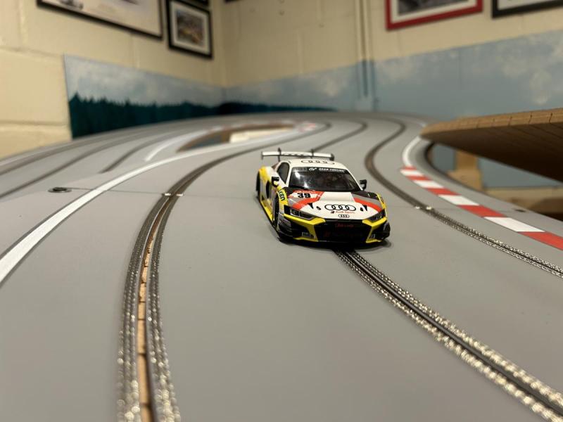

Le travail est impressionnant! Et le résultat encore plus!
Vraiment un beau circuit, et pensé sous tous ses aspects, on sent l'expérience qui parle.
Bravo!

Une superbe piste, David est toujours de bon conseil et son travail est très professionnel.
Le réglage des voitures est relativement simple sur le bois, sa piste ayant beaucoup de grip, je n'utilise que des pneus en hard.
J'ai fais des tests en médium et en souple, la voiture est collée à la piste, elle freine trop et ne peux plus prendre le virage sur la lancée du freinage.
Les pneus NSR sont assez délicat sur ma piste.
Les anciennes références de chez sideways étaient top, les nouvelles références ont entrainés une diminution de 0,5 secondes au tours des performances de voitures avec une grosse diminution du plaisir de pilotage.
J'ai retrouvé de la performance et du plaisir de pilotage avec les shore 30 de chez BRM.
Su ma piste, j'ai mis 3 points de pontage, même si je pense qu'ils son inutiles.
Je regarde régulièrement les jonctions entre les pistes, mais aucun problème de dilatation ou de diminution des performances, pourtant la piste est dans un grenier où il peut faire chaud l'été.
Tu as fais un très bon choix, bon courage pour la décoration.

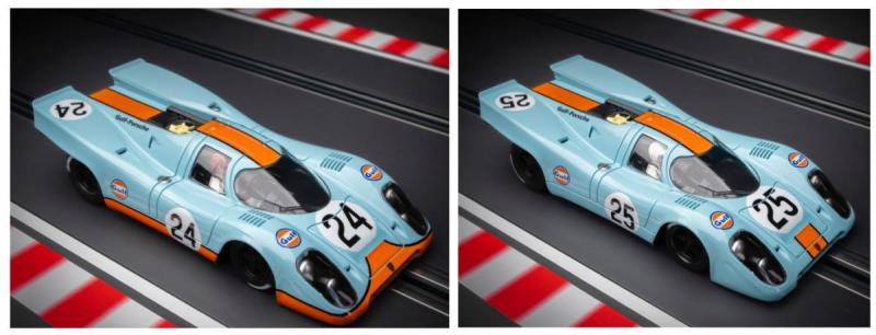

PtitGab a écrit :Tu ne regrettes pas la vente de tes 2 Porsche 917 NSR ??? En tout cas chez moi elles sont aussi sur du bois 3 voies et tournent à la perfection !
Je suis d'abord ravi qu'elles soient bien arrivées et qu'elles tournent à la perfection sur ta piste, pour ton plus grand plaisir et celui de ton fiston
De mon côté j'ai prévu de me laisser tenter par les deux prochaines 917k que NSR va sortir, et que j'attends depuis longtemps, celles des 1000 km de Spa 1970 …
Apparemment, elles arrivent en juillet

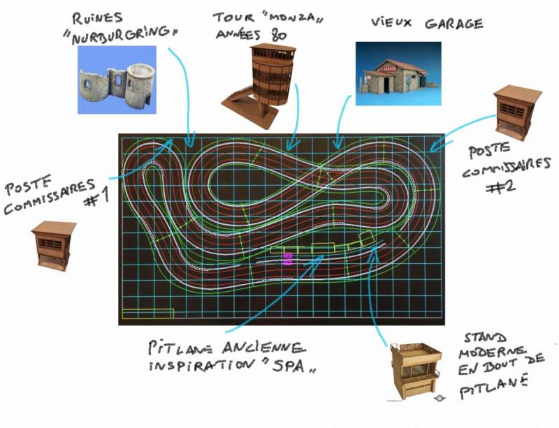

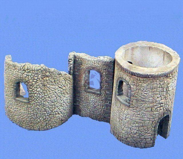

Une blessure au pied m'a contraint à ralentir la progression des travaux de la piste, et j'en ai donc profité pour me mettre à l'heure des 24 heures du Mans en terminant trois kits de Porsche 963 qui trainaient sur mon bureau depuis quelques semaines.
J'en ai aussi profité pour mûrir mes idées pour la déco de ma piste, si bien que je peux vous en dévoiler un peu plus sur mes intentions
Je réutiliserai une partie des bâtiments que j'avais prévu de réaliser et de placer sur l'ancien circuit, à savoir

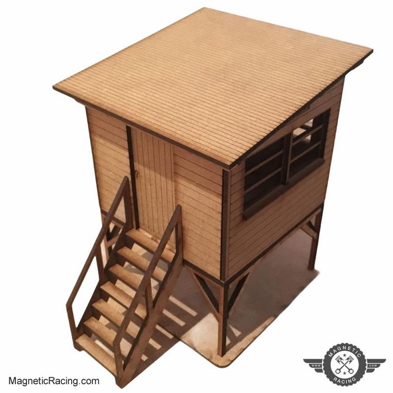

- deux cabanes de commissaires de piste (Magnetic Racing)
- les ruines d'un château évoquant le Nürburgring (Verlinden)

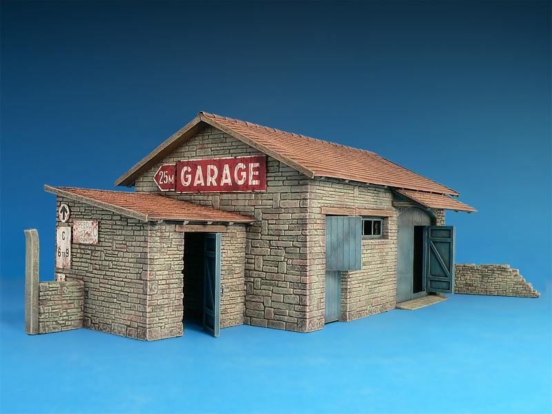

- un ancien garage dans un bâtiment de ferme (MiniArt)
Je les complèterai par
- la tour de Monza, qui jouera un rôle au-delà de l'aspect décoratif
- des bâtiments de stands dont je pourrai sans doute vous reparler plus en détails prochainement.
Au niveau de la disposition, voici ce à quoi j'ai commencé à penser:
La tour de Monza se positionne donc à l'entrée du banking, et en réalité elle se trouvera également à gauche de l'écran fixé au mur. Ceci permettra d'éviter que des reflets venant de la fenêtre située à gauche ne viennent perturber la lisibilité de ce qui est affiché à l'écran pendant nos courses.
A suivre …

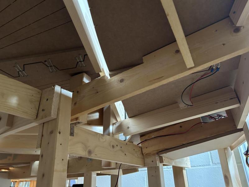

Le pied va mieux … et je me suis donc remis au « boulot » pour stabiliser la piste.
Cela reste un gros travail, puisque rien n'est plat! Ce n'est bien sûr pas une découverte pour moi, ni un gros problème. C'est juste que le travail de menuiserie se prolonge … et l'encombrement du garage qui va avec!

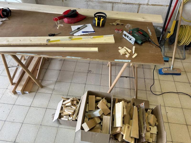

Allez, j'en profite pour vous montrer l'atelier de sciage …

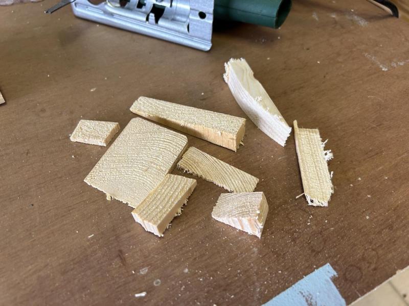

Je trie toutes les chutes, elles me sont précieuses pour affiner les pentes et stabiliser la piste … y compris les plus petites d'entre elles!
Messages : 4.278
Piste : Sillage
Nombres de voitures : F40LM
Date du message : mercredi 19 juin 2024 à 12h09

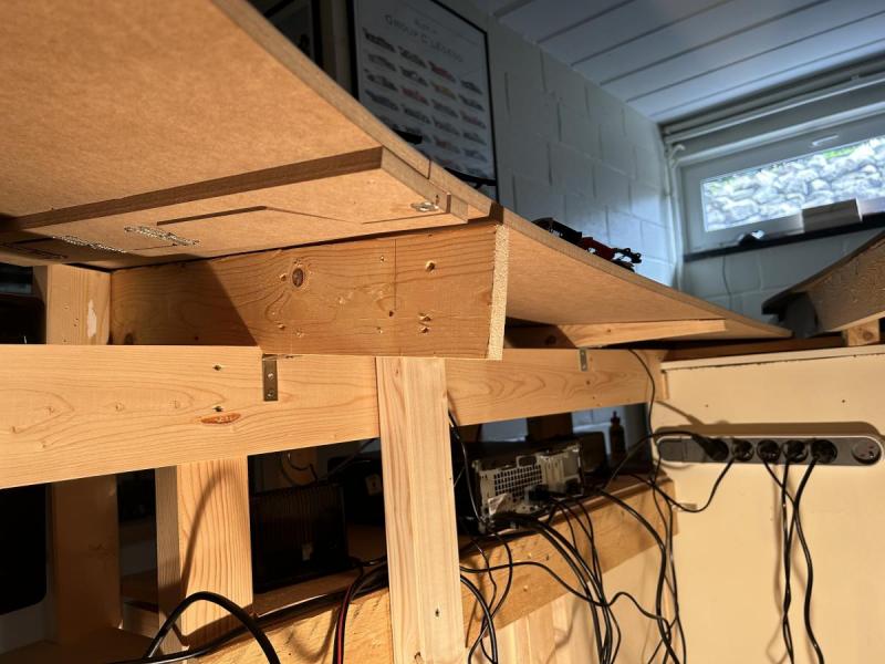

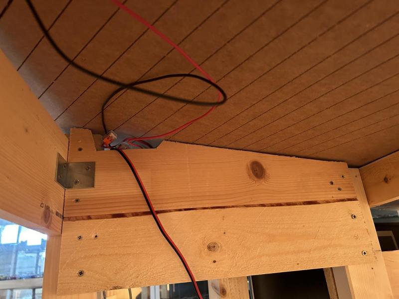

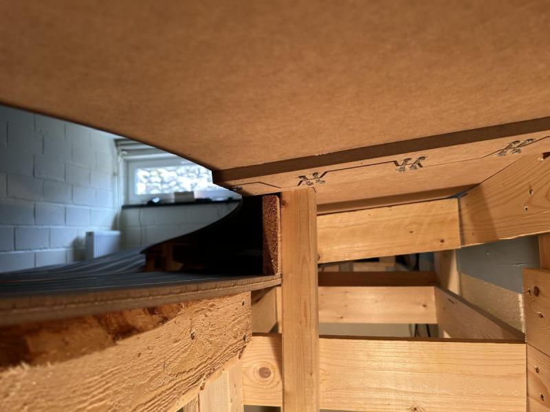

J'enchaîne avec quelques photos qui vous donneront une idée de ce qui m'occupe.
J'avance en stabilisant donc la piste, en suivant le tracé, et en commençant toujours par m'occuper des portions de piste qui se trouvent le plus bas, car les planche(tte)s que j'utilise pour les stabiliser peuvent m'être ensuite utiles pour y fixer les supports des parties de piste plus en hauteur.
Non seulement rien n'est plat, mais en plus une partie significative de la piste est inclinée! C'est notamment le cas de la ligne de départ, qui pour simplifier le tout se trouve au-dessus des appareillages (alims, clavier, souris, écran etc.). Ça m'a occupé pas mal de temps et voici à quoi ça ressemble vu des coulisses …
Les câbles seront bien sûr fixés et organisés plus proprement plus tard.
Viennent ensuite les virages en escaliers, qui vus d'en-dessous donnent ceci:
J'en profite pour vous montrer qu'une attention constante doit être apportée aux câblages, de même qu'aux jonctions de la piste etc. Donc non seulement rien n'est plat, mais en plus je dois prévoir des interstices pour laisser place aux câbles …
A l'opposé, l'autre épingle est soutenue comme ceci (beaucoup plus simple à réaliser cette fois!):

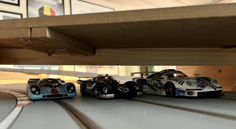

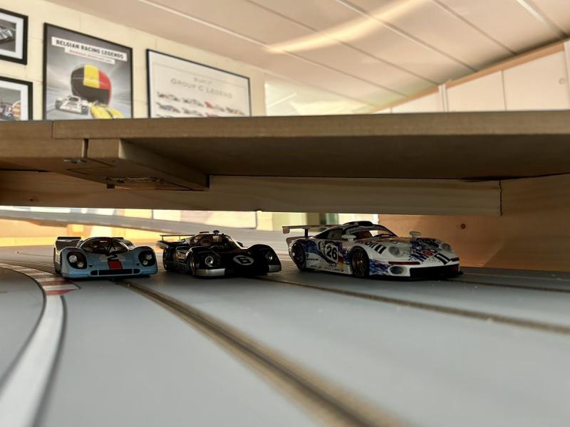

Arrive ensuite un morceau de choix, le pont-tunnel, pas évident du tout puisqu'il y a une assez grande superposition de portions de piste. Je les attaque donc par les côtés, et j'en profite pour colmater déjà une partie des vides entre les deux étages:
Pour le pont, qui m'a bien occupé, j'ai fini par placer une latte de soutien entre les deux parois que j'ai réalisées, en vérifiant au préalable que des voitures au 1/24 peuvent passer en dessous. Je ne sais pas encore si je roulerai au 1/24, mais j'ai préféré vérifier
En résumé: ça avance!
