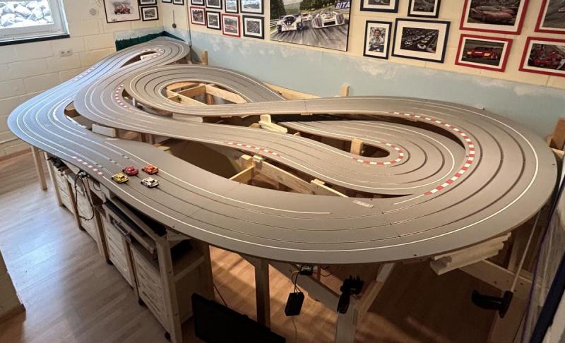

Le deuxième jour a été consacré à ajuster la pose de la piste.
Pour moi qui me disais que le plus gros du travail avait été fait lors du premier jour, ce fut un très bon apprentissage
Après celle du milieu la veille, nous avons commencé par relier aux alimentations et tester les deux pistes latérales … ce qui nous a permis de constater qu'il nous restait du pain … sur les planches

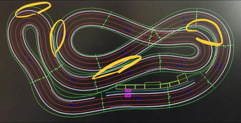

En effet, comme la piste remplit bien l'espace, les morceaux de piste sont proches les uns des autres et les dérives des voitures dans les virages extérieurs ont donné lieu à des contacts avec un autre morceau de piste ou bien avec un élément placé au mur, par exemple. J'en ai annoté quelques-uns sur le dessin ci-dessous:
Pour chacun de ces problèmes, nous avons envisagé les différentes solutions possibles, qui consistent soit à écarter la piste de l'obstacle, soit à modifier la hauteur des sections qui se gênent l'une l'autre. Évidemment, chacune de ces modifications entraîne d'autres répercussions, qui elles-mêmes peuvent avoir un impact sur le reste du circuit, puisque tout se tient …
Un énorme jeu de patience, en somme, qui nous a amenés à ré-démonter des sections, et même à en remettre l'une ou l'autre sur
notre table à découpe pour y ajouter quelques stries (comme pour le banking) de manière à rendre la section plus flexible et plus facile à incurver.
Pour finalement arriver au résultat suivant:

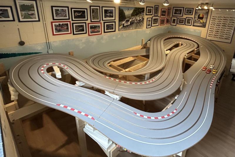

- vue depuis l'entrée dans la slot room:

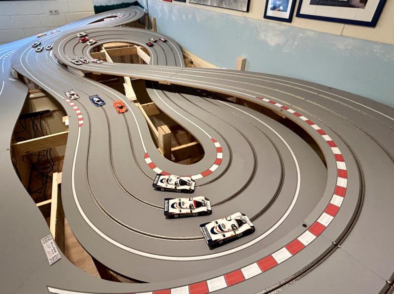

- vue depuis le coin (l'endroit depuis lequel la vue est la plus belle selon moi!):
Une fois encore, je tiens à signaler le professionnalisme de David, depuis l'écoute des souhaits jusqu'à la proposition de solutions ou d'options, la réflexion commune, les essais, etc. Nos échanges ont probablement été facilités par une même sensibilité pour ce type de piste avec courbes variées et déclivités plus importantes, mais cela n'enlève rien aux qualités dont il a fait preuve durant ces deux journées. Bravo et merci à lui

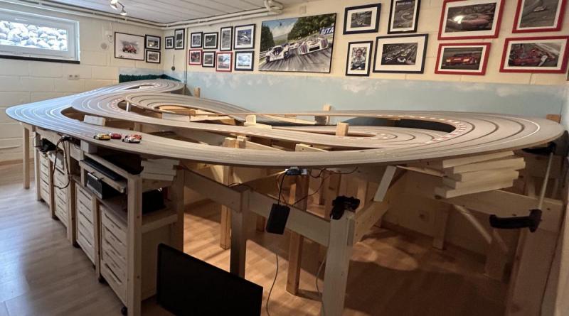

Vous apercevrez au passage que le circuit repose à l'heure actuelle sur le châssis en étant calé exclusivement par des plaques de polystyrène qui se seront révélées bien utiles! Un de mes prochains travaux sera de remplacer ces petites plaques par de petits ajouts « en dur » avec des planchettes en bois etc, L'autre chantier, tout aussi urgent, va être de placer des barrières aux endroits les plus dangereux, ceci afin d'éviter des chutes malencontreuses …

Je suis occupé à remplacer progressivement les supports en polystyrène par du « dur », c'est à dire des traverses en bois, que je positionne avec la bonne hauteur et la bonne inclinaison, en profitant du châssis que j'ai monté auparavant. Ce qui est aussi l'occasion de modifier certains des montants verticaux pour les remplacer et les adapter directement à la hauteur souhaitée. C'est encore pas mal de boulot, mais ce n'est pas déplaisant de mon point de vue: il faut à la fois un peu réfléchir et manipuler du bois, et c'est le genre de chose que j'aime bien réaliser

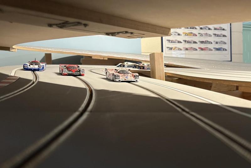

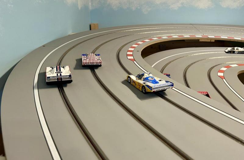

Voici ce que nous avons principalement constaté (je vous mets quelques photos pour illustrer mes propos, vous constaterez que j'en ai profité pour sortir mes Groupe C )

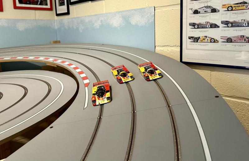

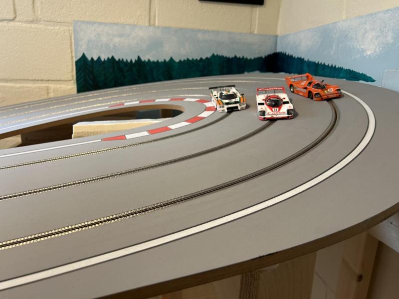

1) La piste a un bon niveau de grip, ce qui est aussi le résultat du type de peinture utilisé par David (inutile d'en demander la référence, c'est un des secrets de fabrication les mieux gardés ).

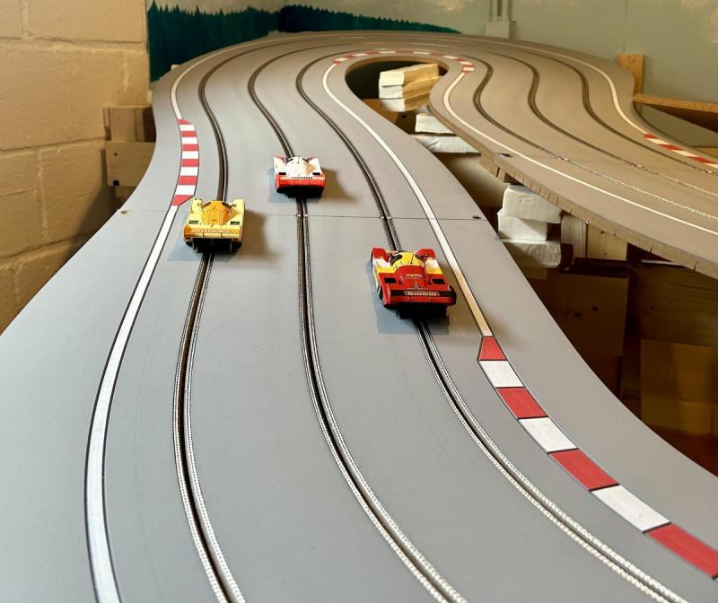

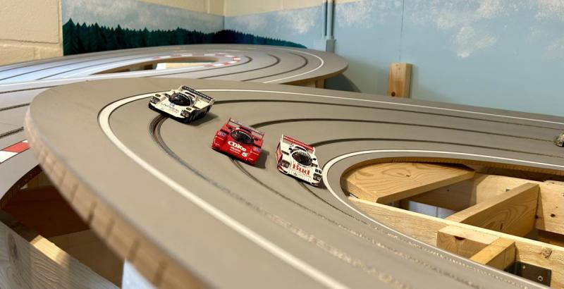

2) Les deux difficultés principales sont sans surprise les deux épingles du circuit, ce qui signifie que nous avons tout simplement reproduit les mêmes zones délicates que sur notre ancien circuit. En calibrant le positionnement des sections avec David, nous avons veillé à ce qu'elles ne soient pas trop incurvées pour qu'elles ne soient pas trop faciles à négocier: la première épingle se termine en dévers …
… tandis que la deuxième est relativement horizontale:
Ce fut un réel apprentissage pour moi, car je suis (trop) souvent sensible à l'aspect esthétique de la chose … quitte à en oublier les conséquences sur le pilotage! Intuitivement j'aurais réglé tous les virages en pente de léger banking (comme sur la version plastique). Fort heureusement, David et mon fils aîné m'en ont dissuadé, preuve par l'essai à l'appui!
3) Comme toujours, ce n'est pas parce qu'on a un tracé en huit (ce qui garantit des voies de longueur identique) que l'on obtient un circuit sur lequel chaque piste est de la même difficulté! En l'occurrence, nous pensons que la piste 1 (extérieure si on regarde la ligne de départ) sera la plus difficile des trois, tandis que celle du milieu sera sans doute la plus facile.
4) Le banking est très réussi, et il est sans doute inutile de préciser que David en est très content (c'est seulement le 2e ou 3e qu'il réalise … et c'est le premier avec 3 voies!). La bonne nouvelle, c'est que le banking se franchit très bien avec tout type de voiture! Rien à voir avec le banking Carrera (de mémoire en R2) que j'avais testé il y a 10 ans et sur lequel un certain nombre de voitures (LMP, DTM modernes …) ne pouvaient pas passer et restaient coincées

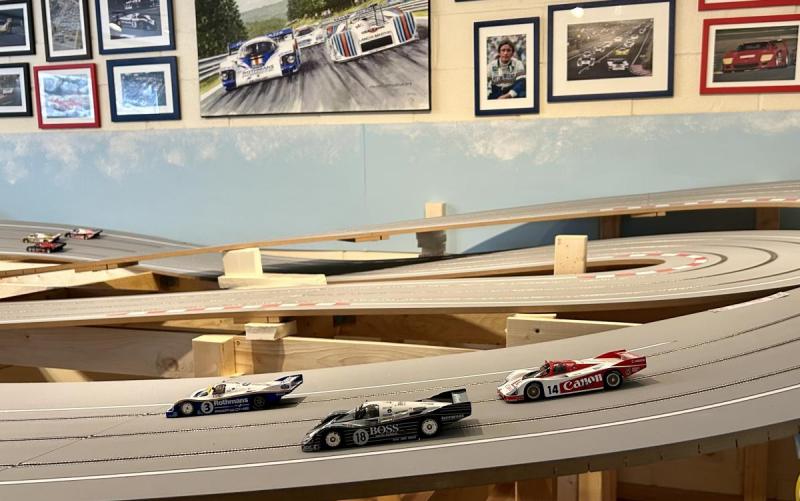

5) La visibilité est bonne depuis chaque poste de pilotage (je donnerai des détails sur leur localisation etc. plus tard), et le pont n'est pas très long. De plus, il précède l'entrée dans le banking et constitue une section relativement rapide et sans grande difficulté.
6) Le relief est finalement bien présent, avec de belles différences de niveaux. Le point le plus bas se trouve à 80cm et le plus haut culmine à 1,25m. C'est très plaisant, aussi bien à observer qu'à piloter. David m'a confié que c'est le circuit le plus difficile (du point de vue du relief) qu'il ait réalisé jusqu'à présent!
7) Nous avons testé de nombreuses voitures, de différentes marques, de différents types, et avec différents niveaux de préparation (depuis la « sortie de boîte sans aimant » jusqu'aux Groupe C « préparées pour la compétition »). Il nous semble que la piste bois permet de faire rouler d'emblée correctement un plus grand nombre de voitures par rapport à notre piste la Carrera, qui était fort sensible par rapport au choix de pneus. En revanche nos essais confirment qu'une voiture bien préparée sera toujours (beaucoup) plus efficace qu'une voiture en sortie de boîte …
