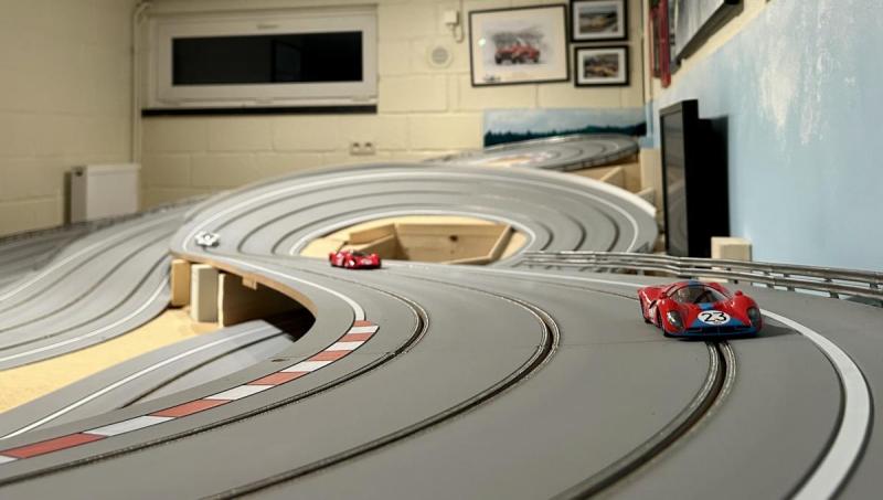

Bonsoir à tous,
Ça faisait un bout de temps que je n'avais pas donné de nouvelles du circuit, alors voici les dernières avancées.

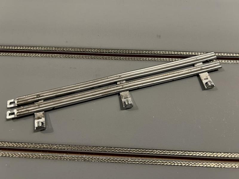

Je souhaitais utiliser une fois encore quelques barrières Ninco de mon ancien circuit puisque ce sont les plus réalistes selon moi. Je partais donc de ceci:
… en reprécisant que j'ai peint et sali ces barrières.
Le problème était double:
1) ces barrières sont trop hautes (et donc elles laisseraient moins de visibilité sur la pitlane),
2) et puis surtout comment les fixer au milieu de la piste sans aller forer de gros trous dans mon beau circuit pour laisser passer les ergots?
Notre département R&D (càd mon épouse et moi
) a eu l'idée

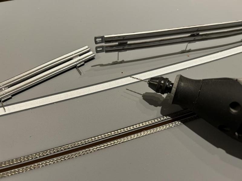

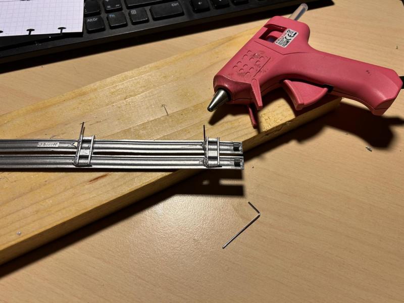

1) de raccourcir la hauteur des barrières au maximum, en coupant les ergots en question,
2) d'utiliser des petits piquets les plus fins possibles en les fixant aux barrières et en les insérant dans de tout petits trous dans la piste.
Comment trouver de petits piquets?
Eh bien disons que j'ai pris ce que j'avais sous la main (ou presque …), c'est-à-dire une trentaine de petites clefs Allen comme celles que l'on reçoit avec les voitures Slot.It (et qui sont très utiles … mais on n'a pas besoin d'en avoir autant!).
Mon épouse m'a suggéré d'utiliser un pistolet à colle pour les fixer par l'arrière:
… après quoi j'ai minutieusement (et surtout patiemment!) foré de tout petits trous pour insérer les barrières
… et finalement obtenir une belle barrière de séparation comme celle que l'on voyait à Spa dans les années 80:

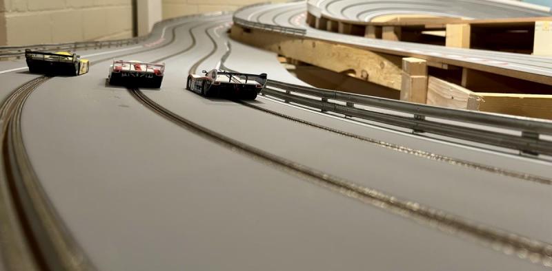

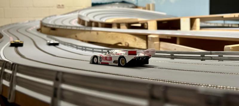

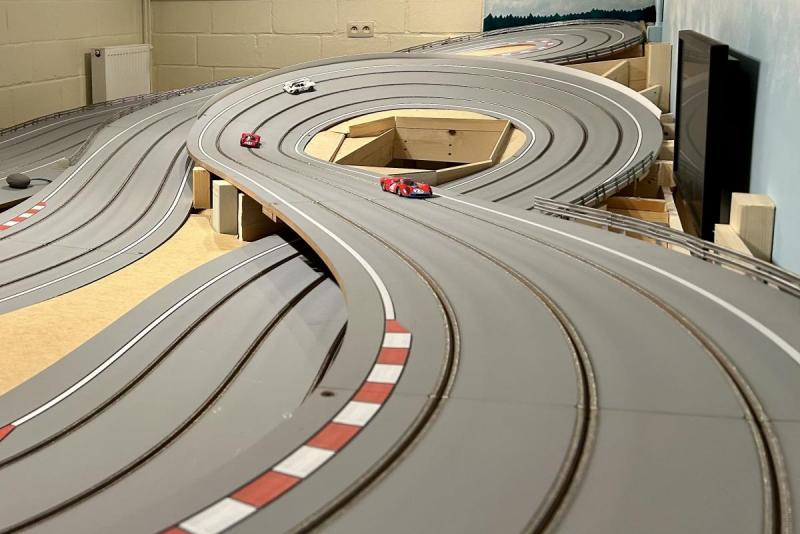

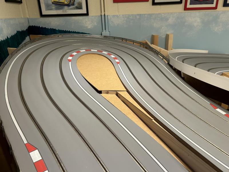

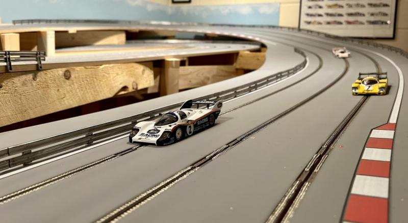

J'en profite pour montrer quelques autres photos:
Et une dernière:
Et voilà une étape de plus!
Je me rapproche petit à petit d'une piste pas encore décorée mais largement sécurisée, ce qui me permettra de convier quelques amis sloteurs à venir l'inaugurer
En sachant que mes garçons et moi l'utilisons déjà un peu (pour mettre au point des voitures qui vont participer à des courses cet automne) … et que nous continuons d'en être très satisfaits sur le plan du roulage
