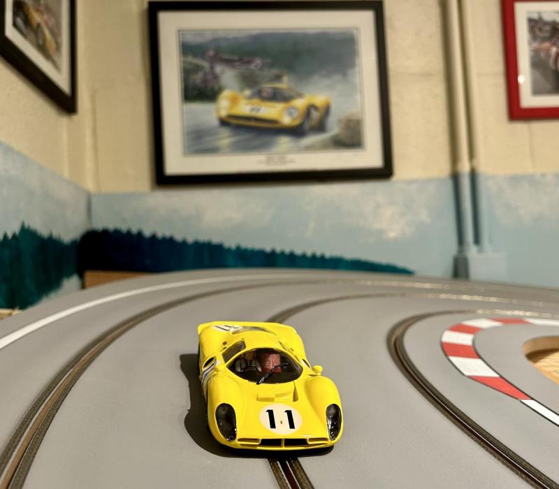

Merci pour vos commentaires (et pour le souvenir remonté par countbasie64 ).
Mais vous exagérez avec vos superlatifs, car mon travail n'est pas ultra-professionnel, ni le plus propre qui soit. Il suffit de regarder les photos d'un peu plus près pour s'en apercevoir!

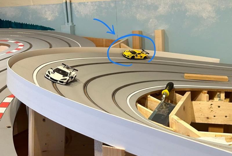

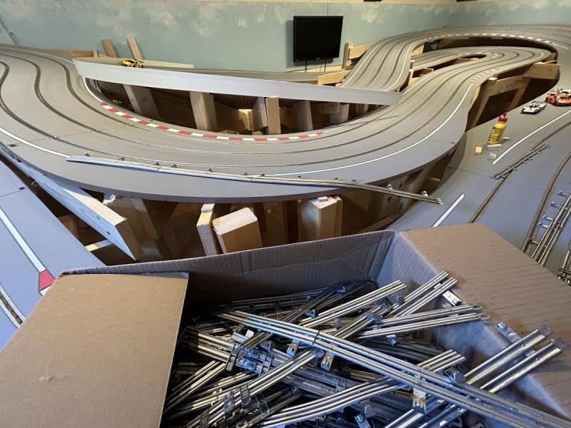

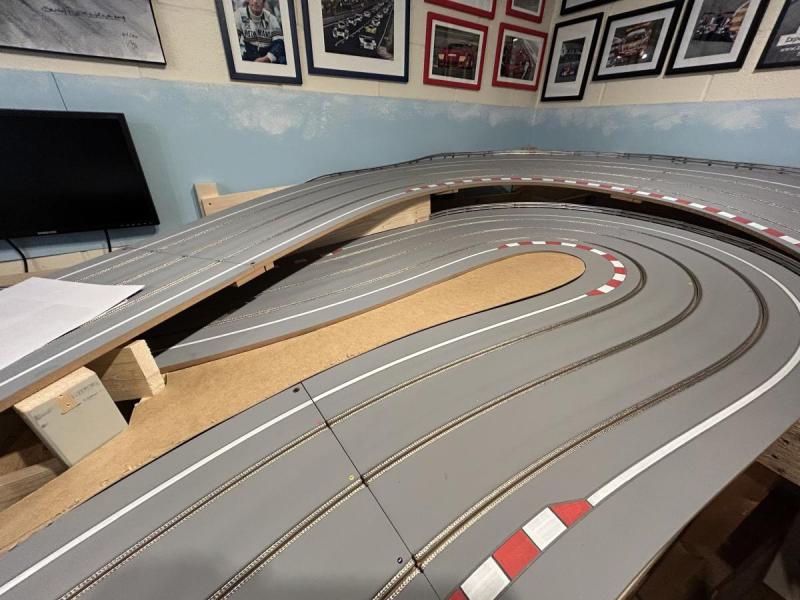

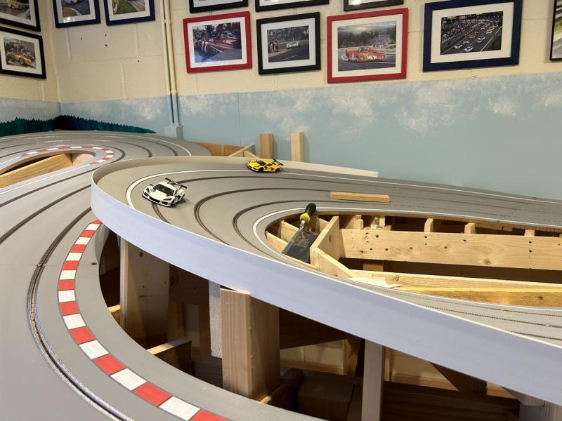

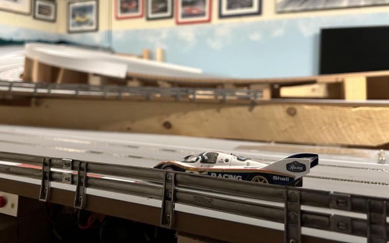

Après avoir placé quelques petites cales pour mieux soutenir la piste là où c'est pertinent ou nécessaire, je m'attaque donc aux barrières.
Je vais sans doute commencer par le banking, pour lequel je me suis procuré une grande languette en plastique que je vais fixer tout autour. En pose approximative et non définitive, cela donne ceci:
Le défi consiste à la placer à la bonne hauteur: ni trop haut (pour que l'on puisse encore voir quelque chose de ce qui se passe dans le banking!) , ni trop bas (pour qu'elle puisse jouer son rôle de barrière de protection).

Date du message : mercredi 26 juin 2024 à 09h26
Hello,
Ta pose approximative me semble bien basse. Une voiture pourrait facilement passer par dessus non ?
Une idée serait de rehausser la barrière par une espèce de grillage, ça protège bien et ça nuit moins à la visibilité.
jc
Kcirtap
Date du message : mercredi 26 juin 2024 à 10h14
jc a écrit :
Hello,
L'dée de JC est pertinente
Kcirtap
Mon épouse
Date du message : mercredi 26 juin 2024 à 11h48
Kcirtap a écrit :
Il était bien question de pose approximative
Je dois encore faire quelques essais mais la voiture jaune dans le fond de l'image est en réalité déslotée et c'est l'endroit où la hauteur de la barrière est actuellement la plus correcte selon moi.
Pour ce qui est du grillage, je vais réfléchir à cette idée pertinente

Ça devrait être suffisant comme hauteur, en tout cas ça s'essaye ! Plutôt vite boucher le trou à la base ! J'ai fait pareil avec les barrières scalex, hauteur suffisante aussi à 99.99% des cas !

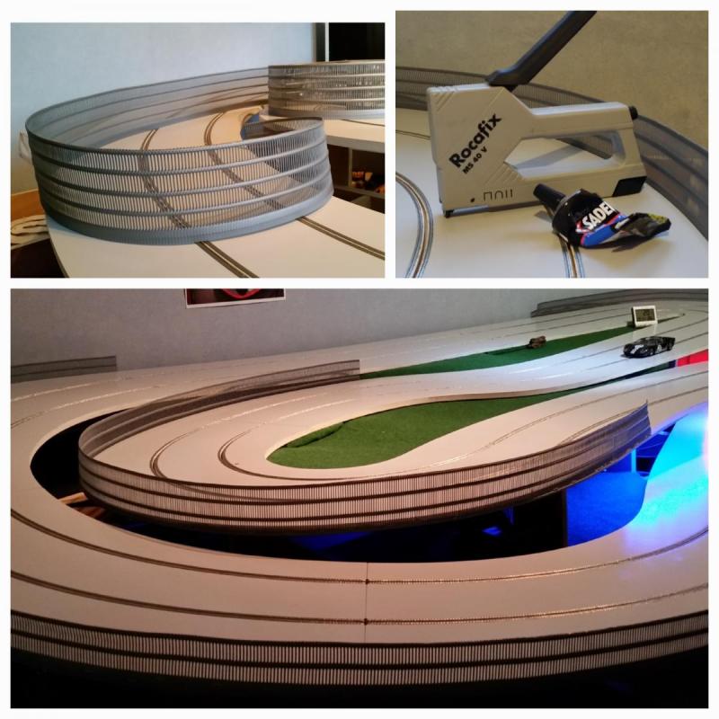

Date du message : jeudi 27 juin 2024 à 08h08
Pour idée, sur notre piste, a mis du grillage plastique gris acheté en rayon jardinage, découpé au ciseau, la partie basse est un peu plus épaisse, c'est collé et agraphé (4cm dépasse au dessus de la piste).
C'est très solide, on voit bien tout le tracé, et nos voitures 1/24 ne sortent pas

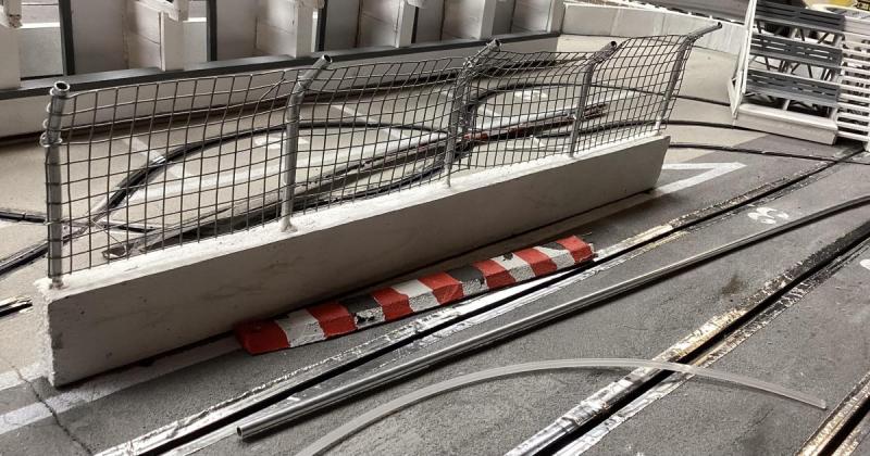

otolikos
Date du message : jeudi 27 juin 2024 à 09h10
siffert a écrit :
otolikos a écrit :
Charpente digne de Notre dame
Tu veux que ça brule ?
Non la sienne est neuve pas la peine de l'allumer pour éviter des coûts astronomiques de restauration
Sinon pour les barrières, si ajout de grillage, il faudrait que le maillage de ce dernier ne soit pas trop petit afin d'éviter de masquer le virage juste derrière.
De plus un grillage métallique est plus réaliste qu'un grillage plastique car le fil plastique est plus épais.
Le grillage type cage à lapin de maillage carré 5 mm est un bon compromis. Si tu trouves en 3mm genre tamis c'est le top mais beaucoup plus cher.
Pour les poteaux, soit tu prends des'poutrelle genre slot track scenic:
https://www.slotcar-union.com/fr/clotures-pneus/1881-slot-track-scenics-as-10-montants-inclines-x10-5060445550381.html
Soit tu les fais toi même avec des tubes aluminium fins dispo dans les boutiques de modélisme train.
Avec un bout de câble de tir câble pour cintrer le tube.
Enfin du fil de fer très fin pour attacher les poteaux au grillage.
Le circuit Watkins Glen utilise des barrières de la sorte dans son carrousel.

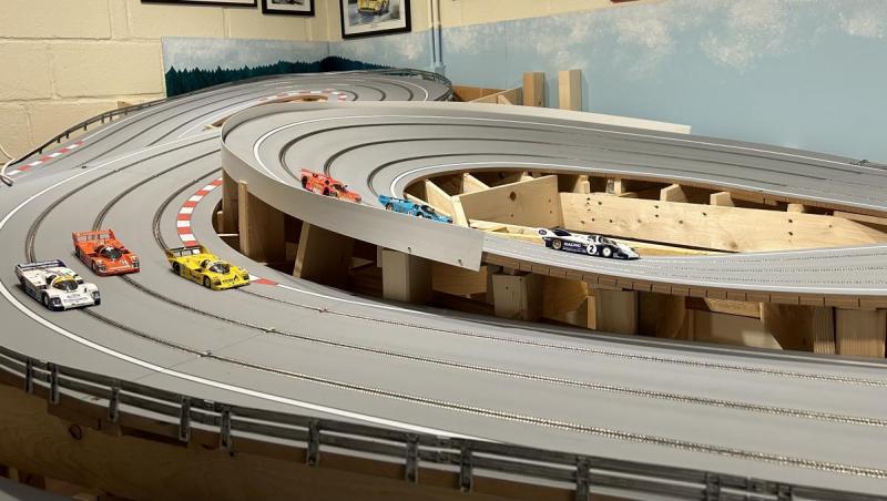

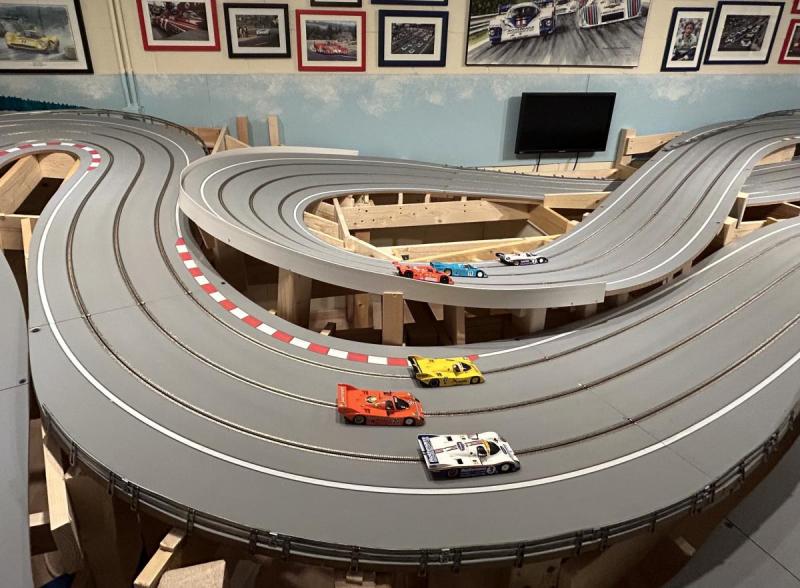

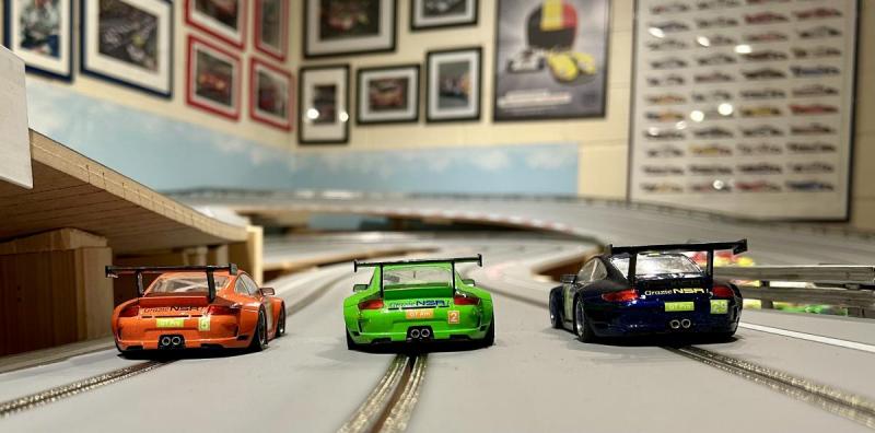

Dimanche dernier, des P'tits Pilotes sont passés à la maison pour regarder la fin de la magnifique étape du Tour de France sur les « Chemins Blancs » (je ne doute pas que Kcirtap a apprécié le spectacle lui aussi ).
Vous imaginez la suite dès l'étape terminée: « Hé, on a une nouvelle piste, venez voir ! », se sont exclamés ma fille et mes garçons …
Le tracé a fait l'unanimité, de même que le fait d'avoir trois voies et la gestion de course par ordinateur relié au chronométrage
De quoi confirmer les choix qui ont été faits, et le fait qu'une partie de mon projet est de convier les plus passionnés de ces P'tits Pilotes à des arsouilles thématiques (Groupe C, Classiques « Le Mans 66 », Porsche 997 NSR …) de temps à autre afin qu'ils puissent faire rouler leurs voitures.
En les observant rouler, j'ai eu la confirmation de ce que je savais déjà: il devient urgent de placer des barrières de sécurité.
Je m'y suis donc mis illico et on a déjà progressé …
Dans un prochain post, je donnerai des détails sur le « making of »

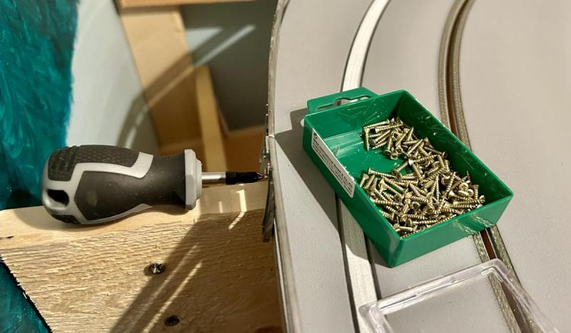

Date du message : mardi 9 juillet 2024 à 10h00

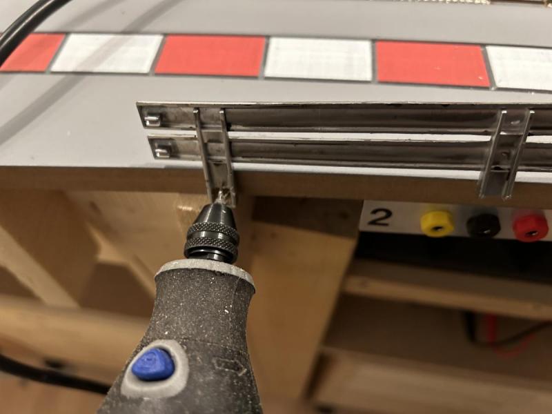

Pour le « making of », voici quelques illustrations

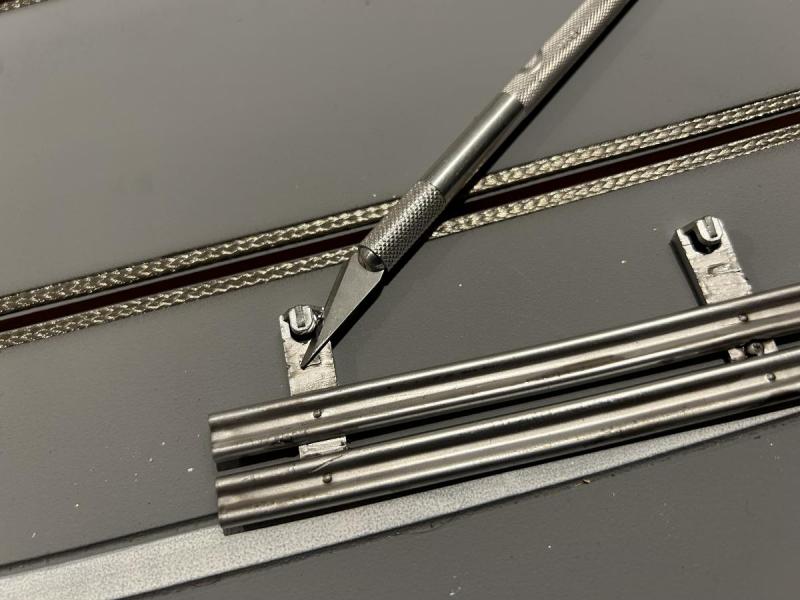

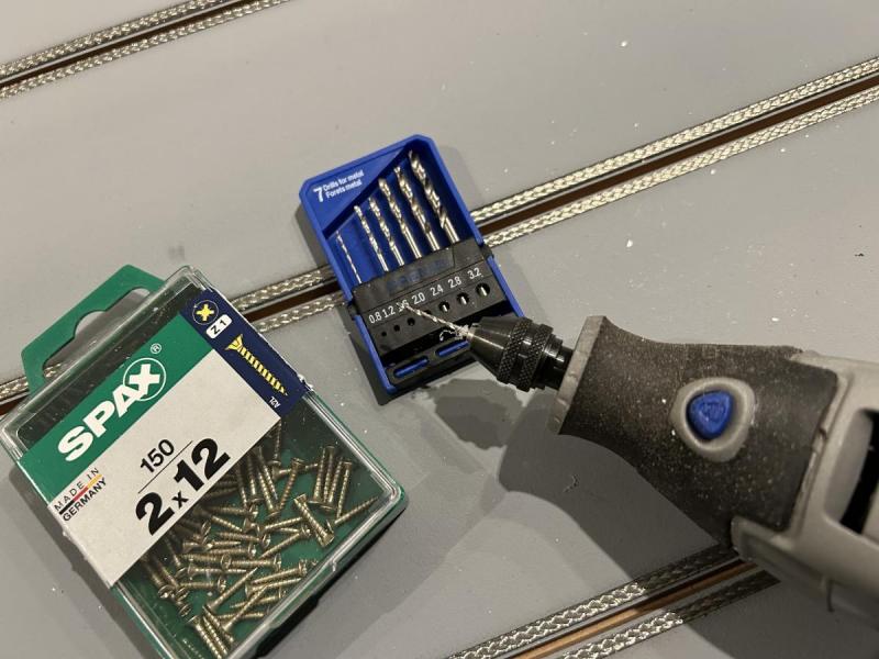

Après concertation avec David de Sillage Racing, j'ai décidé de réutiliser les barrières Ninco que j'avais utilisées pour mon circuit précédent. J'étais parti des versions grises et les avais peintes en gris métallisé avant de les salir légèrement au pinceau avec de la peinture « smoke » de Tamiya.
Pour les fixer sur les rails Carrera, j'avais déjà coupé les petits tenons des pieds, mais conservé les encoches à la base. Pour les fixer sur les côtés de ma piste, j'ai cette fois ôté les encoches:
Sur les conseils de David, j'utilise pour la fixation des petites vis (2x12), et je perce un trou légèrement inférieur en diamètre avec une mèche de 1,2mm:
Je perce à la fois le pied de la barrière et prolonge le trou dans la piste:
Je visse ensuite en étant attentif de ne pas écraser le pied de la barrière contre le bord de la piste.
Et voilà le résultat:

Date du message : mardi 9 juillet 2024 à 23h28

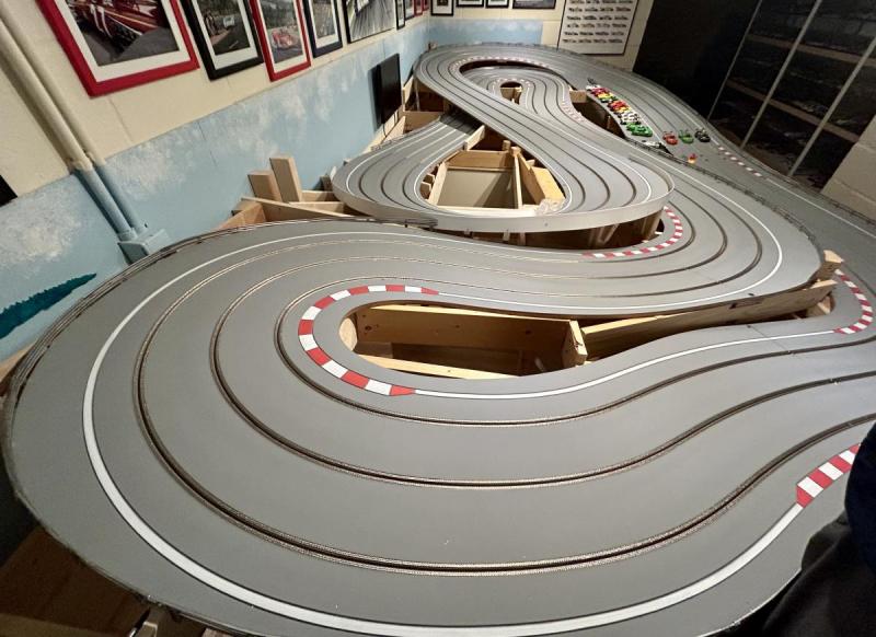

Nous poursuivons la mise en place des barrières Ninco le long de la piste.
L'essentiel de la longueur à protéger est terminé
Il nous reste les virages difficiles d'accès, ceux où la piste se trouve à moins de 15cm du mur, ce qui signifie que je ne peux utiliser ni perceuse ni visseuse … Je travaille alors à la main, m'étant procuré un mini-tournevis Z1 qui me permet de fixer les barrières dans des endroits plus étroits:
Outre l'outillage, cette phase nécessite aussi de pratiquer des exercices de contorsionniste (par en-dessous du circuit) ou d'acrobate (par au-dessus du circuit), ce que je ne suis pas encore parvenu à prendre en photo
En revanche j'ai profité d'une des séances d'acrobatie pour prendre une vue aérienne inédite de la piste, et je vous la partage avec grand plaisir:
Le travail de fixation des barrières n'est pas encore terminé, mais la piste est déjà bien mieux sécurisée et cela a encouragé les garçons à me proposer de réaliser une première course de 3 segments, pour laquelle nous avons repris les Porsche 997 NSR de la Saison 4 des P'tits Pilotes.
Inutile de préciser que nous nous sommes bien amusés

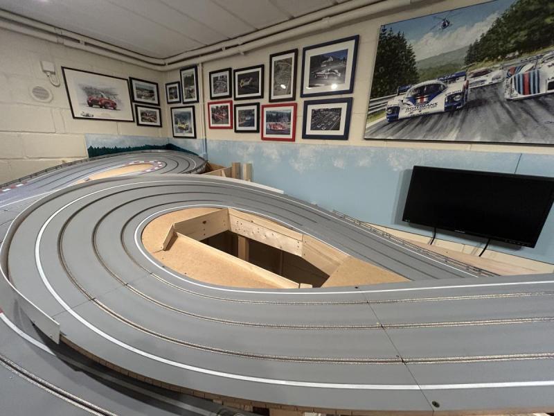

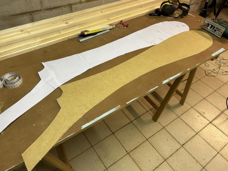

En parallèle de la fixation de barrières, je sécurise aussi le circuit en recouvrant certains trous.
Pour ce faire, je réalise des patrons en papier, qui me permettent ensuite de découper les panneaux de bois aux bonnes dimensions:
Ce qui donne ceci quand c'est placé:
J'ajuste ensuite la hauteur des supports, de façon à ce que ces panneaux se trouvent à la hauteur de la piste, voire un peu en-dessous.
Je ne les fixe pas encore partout, en revanche, car je pourrais avoir besoin de garder certains trous accessibles pour la suite de mes travaux
Date du message : vendredi 12 juillet 2024 à 21h39
L'intérieur du banking est à présent sécurisé lui aussi …
Avec quelques idées de décoration pour garnir cette partie de piste
