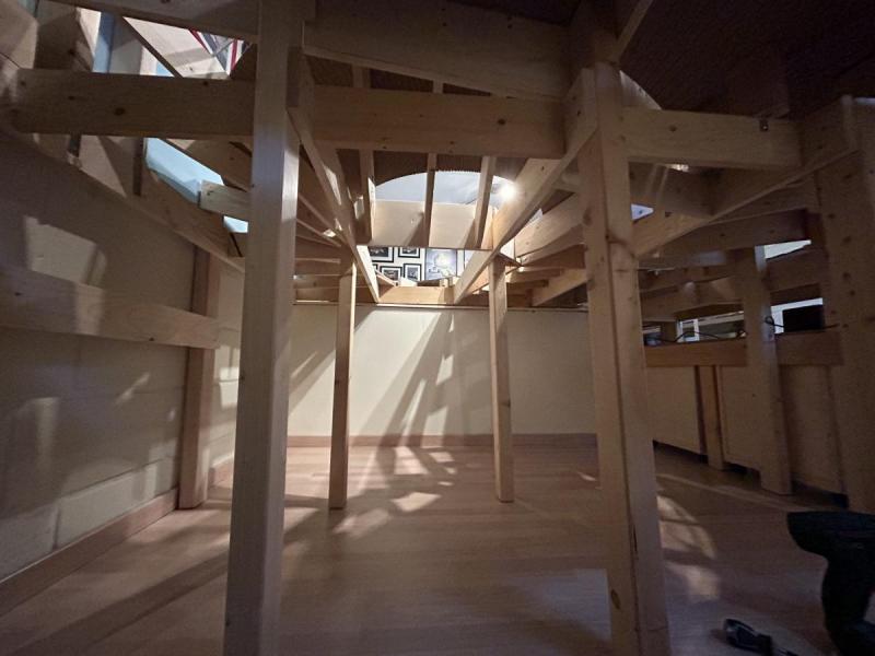

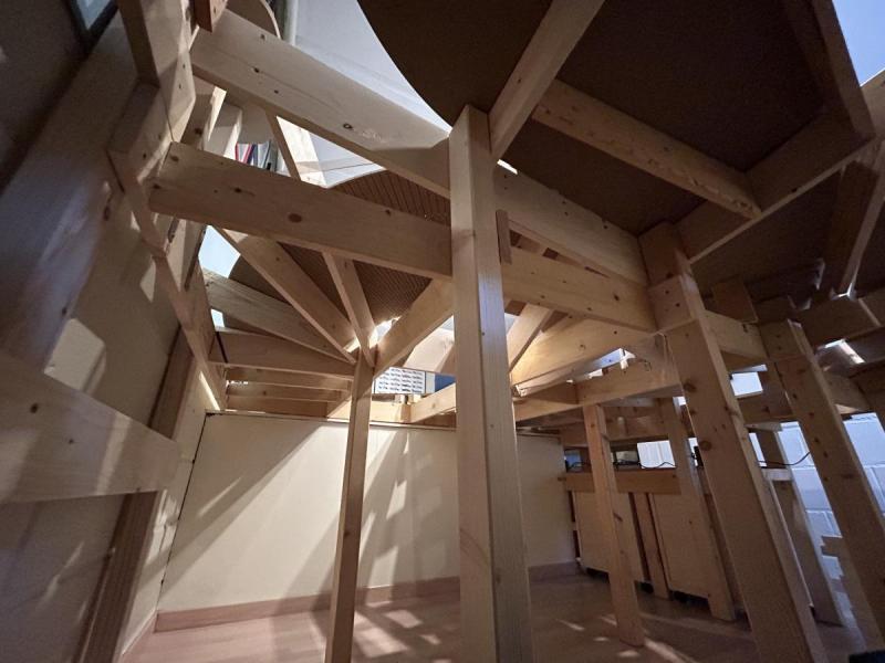

En attendant j'ai fini une partie des supports et comme tout bon ouvrier j'ai nettoyé mon chantier …
… avant de recommencer à salir tout cela pour les prochaines étapes (il reste à soutenir le banking et la dernière courbe avant la pitlane)

On dirait la charpente de la cathédrale de Notre Dame de la Sainte Vitesse.

"De la belle ouvrage, pour sûr !", comme on dit.

Les dessous de la piste, quel travail de menuiserie.
Bravo à toi.

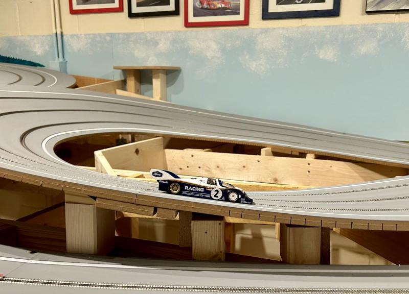

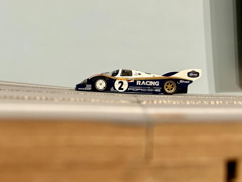

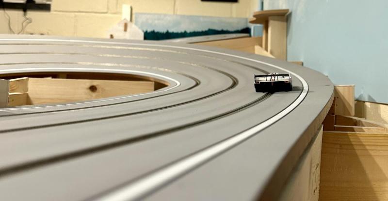

Je m'attaque à présent au banking, et voici quelques photos qui donnent une idée de ce que ça représente.
Un banking, ce n'est pas seulement incliné. Le début et la fin du banking sont obligatoirement des sections voilées (ou tordues) puisqu'il faut simultanément incliner la piste et passer d'une ligne droite à une courbe où réciproquement.
Le début du banking:
Et la fin du banking … de plus en plus compliqué puisqu'en plus il faut remonter pour passer sur le pont. Résultat: le voilage est encore plus marqué!
Et en prenant la photo de l'autre côté:

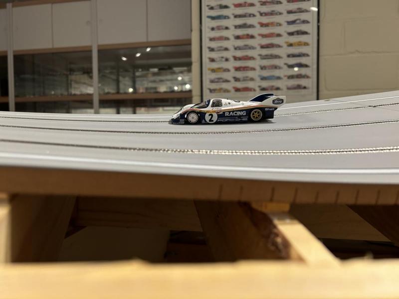

J'oubliais: ce serait trop simple s'il n'y avait pas en plus des passages d'une section de piste à une autre! Ceci nécessite de bien travailler les supports pour avoir des jonctions parfaitement plates! Jusqu'à présent ça va
Vous aurez remarqué que j'utilise une Porsche 956 comme cobaye pour ce travail. Ce n'est pas uniquement parce que c'est une de mes voitures préférées, mais c'est aussi parce que cette voiture pourrait frotter sur la piste plus rapidement que d'autres.
J'essaye donc d'éviter des bosses dans le banking en utilisant 3 sens:
1) la vue
2) le toucher (je passe ma main sur la piste pour détecter les irrégularités de relief)
3) l'ouïe (j'écoute si la Porsche frotte).
L'odorat et le goût ne sont pas utiles dans ce cas-ci … même si les planches de sapin fraîchement achetées pour compléter la charpente donnent un parfum de menuiserie à la slot room

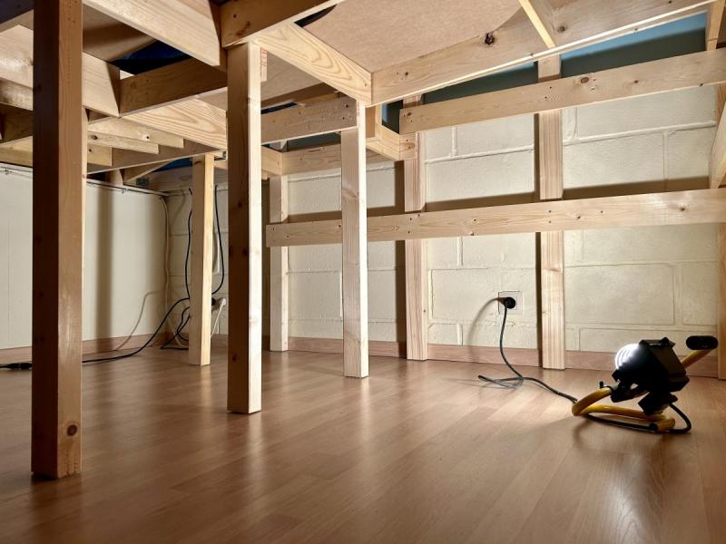

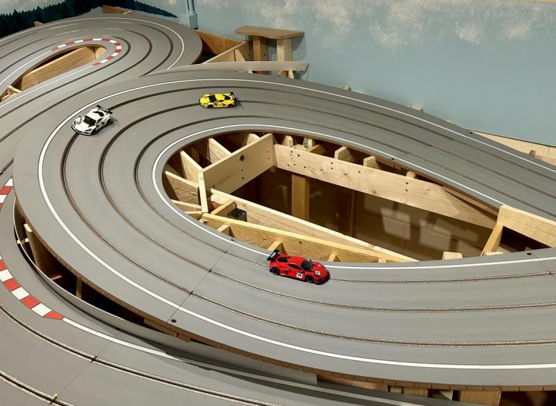

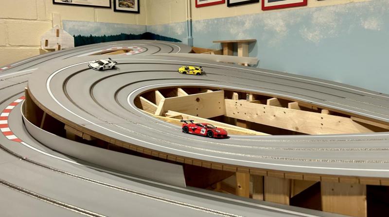

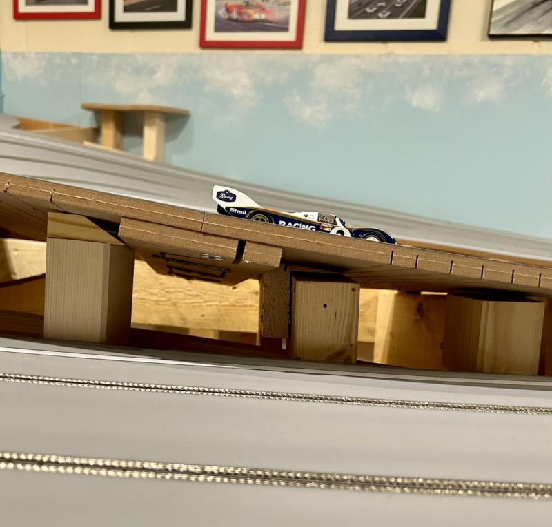

Les supports sous le banking sont à présent terminés.
Je vous montre ce que ça donne vu d'en-dessous:
Et par au-dessus:
Je laisse volontairement la dernière longue courbe avant la pitlane pas encore totalement soutenue de façon à me ménager un accès à des zones le long desquelles je vais placer des barrières, de même qu'un système d'éclairage du pont.

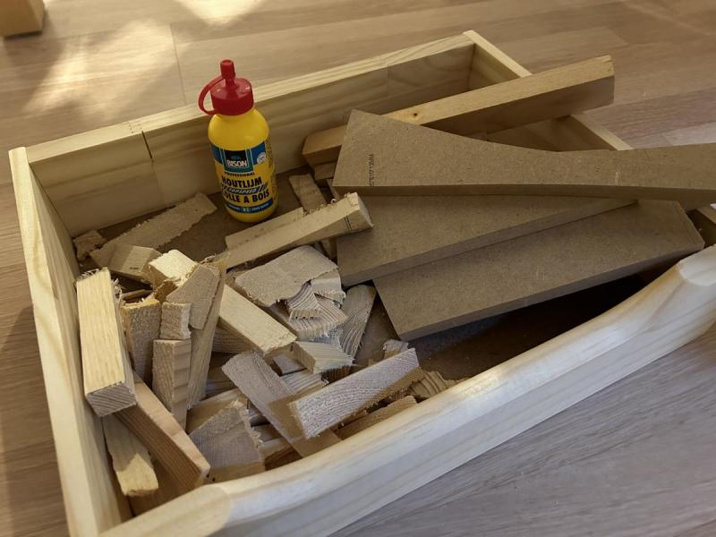

Mais avant cela, j'ai préparé un ensemble de petites cales (des déchets de découpe, en fait) qui vont me permettre de bien stabiliser les endroits où j'observe encore un petit décalage … Je les fixerai avec de la colle à bois.
Travail moins fastidieux que tout ce qui a précédé, et qui va être bien utile avant de passer à la « sécurisation » de la piste.
