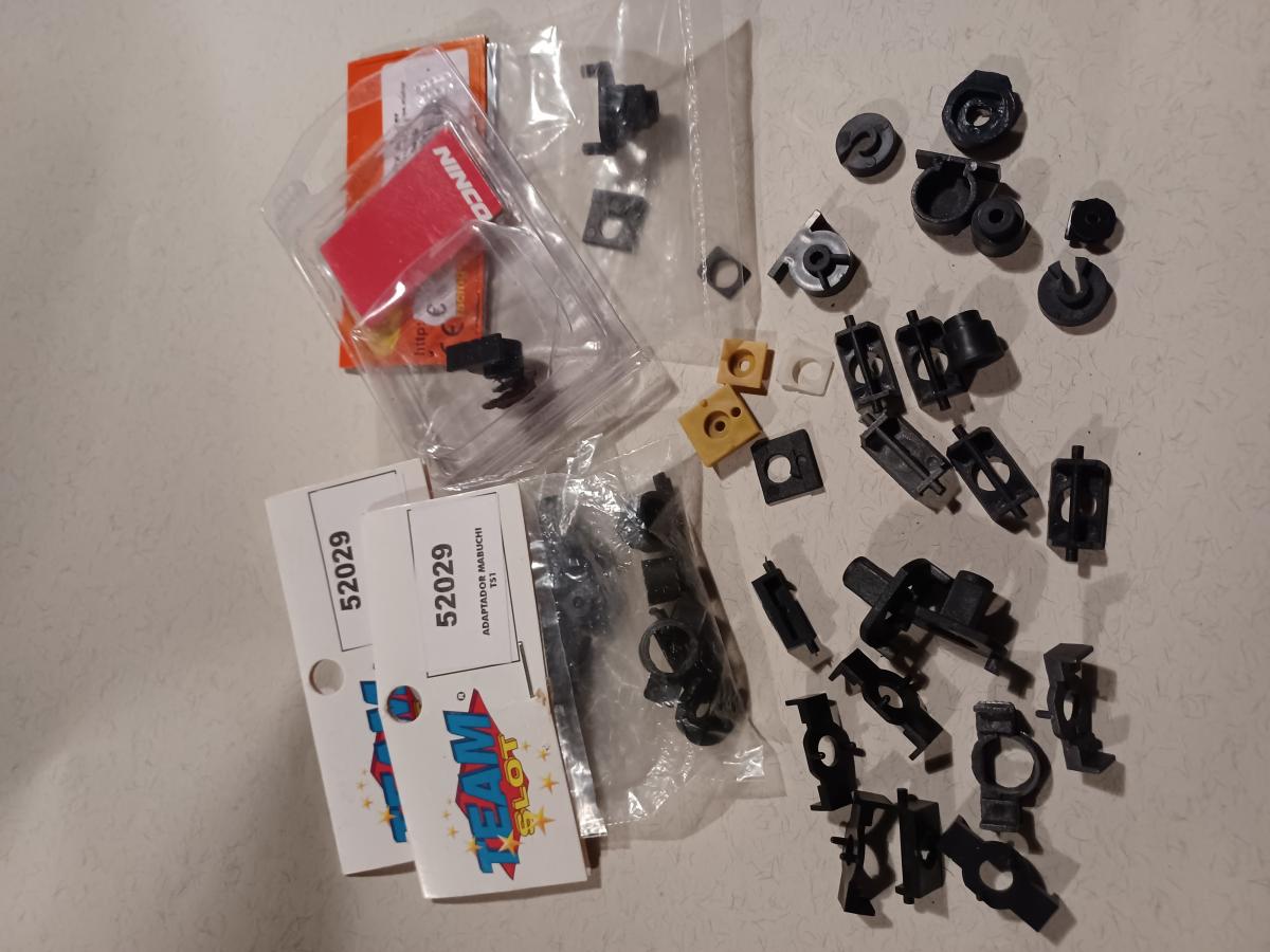

Maintenant il va falloir trouver le bon moteur avec les bons adaptateurs pour monter un autre moteur que le rx41 d´origine de cette réédition équipée d´un châssis prévu pour recevoir un rx des années 60 ...
Là encore, tu as fais toi aussi le choix d'une superbe voiture, l'une de mes trois Mercedes préférées avec la W154 et la 300SLR 1955.
Date du message : mardi 24 septembre 2024 à 08h48
Je pense que niveau adaptateur tu devrait avoir le bon
DART1973
Date du message : mardi 24 septembre 2024 à 10h08
Pas simple , il en faut au minimum 2 , et ne pas se retrouver avec un axe moteur trop court ...

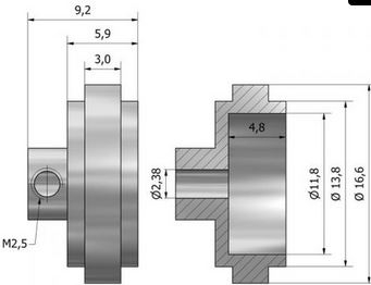

j'aurais besoin de conseils concernant les roues appropriées pour monter sur la Dauphine.
Je suis partie sur des roues LMM renault 5 alpine, mais je les trouve trop fin finalement et j'ai un peu peur de manquer d'adhérence. je cherche donc des jantes qui auraient une profondeur de 8 à 10 maxi et diamètre 13 à 16. Auriez vous des idées de produits et où puis je trouver ça?
FRANCK89
Date du message : vendredi 4 octobre 2024 à 12h12
Chez Briffou mon cher Jchri ! L'avantage du sur mesure pour ce genre de projet... On ne prépare pas tout les jours une voiture pour une Proxi !!! :D
Sinon, voire les jantes d'origine Team Slot des Dauphine, mais encore faudra il qu'elles tournent rond...
Message modifié le vendredi 4 octobre 2024 à 12h14 par FRANCK89
Jchri
Date du message : vendredi 4 octobre 2024 à 12h14
ah ben oui Frank, j'ai pas osé lancer Brifou sur ce sujet... surtout que là, il va falloir que je soit précis dans ma demande... Ben je vais reprendre mon pied à coulisse et je vais regarder ça...
FRANCK89
Date du message : vendredi 4 octobre 2024 à 12h35
Tu as juste besoin de mettre tes cotes sur ce petit plan...

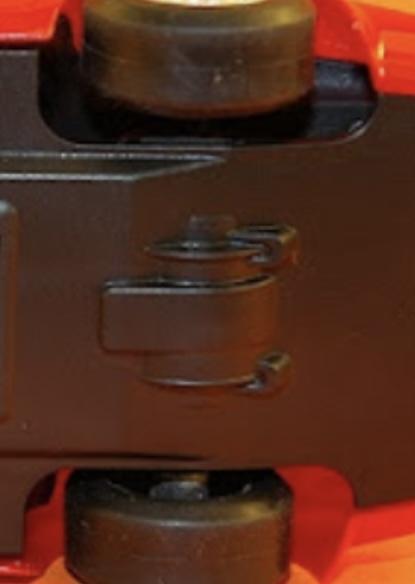

Bonjour petite question. Pour une question de fiabilité de la transmission sur le châssis de l'alfa tz au niveaux de la couronne le châssis est fermé ce qui occasionne un amoncellements de gomme, poussière et depo divers de qui endommage cette dite couronne. Est il possible d'ouvrir une mortaise en face de la couronne pour éviter ce problème incompatible à l'utilisation longue de la proxy merci de votre réponse
Date du message : vendredi 4 octobre 2024 à 14h03
Ceci est une amélioration qui concerne la fiabilité et non la performance. Je penchbe pour oui, mais la décision reviens à Vroum et Gilou.

Jchri a écrit :
Hello,
Tu vas trouver ton bonheur ici, si toutefois Brifou ne peux pas t'aider, ce dont je doute.
ok c'est bon pour moi.
vroumm
Date du message : vendredi 4 octobre 2024 à 22h57
Ok pour moi aussi
Date du message : samedi 5 octobre 2024 à 07h26
ok pour moi aussi,LoL !
freinetroptot
Date du message : samedi 5 octobre 2024 à 22h17
Merci pour cette décision amis jurés comme vous l'avez compris il n'est pas ici question de performance mais simplement de fiabilité de la transmission. D'ailleurs c'est la principale chose à travailler sur cette auto avec ce moteur très en avant sur le guide et cette arbre de transmission sur un seul palier (si je connaissais le c BIp qui a conçu cette hérésie mécanique )

J'ai tellement pété de ressort faisant la jonction entre le moteur et la rallonge d'arbre, que maintenant je coule de l'étain dans ce dernier et je termine avec un morceau de gaine thermo rétractable... Depuis, plus de problème !.. Et le palier est ligaturé sous la voiture par un petit fil de fer qui passe à travers le châssis. Ca reste de la "fiabilisation"...
Je fais suivre les photos dès que possible.
