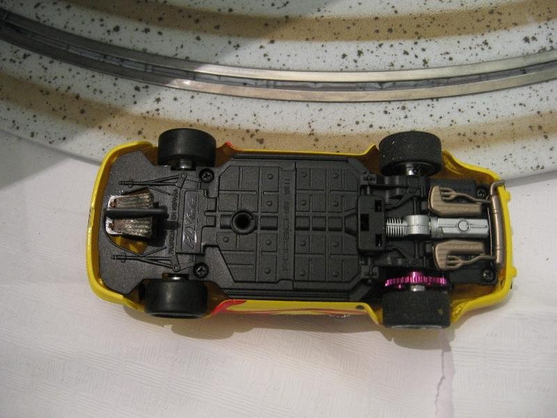

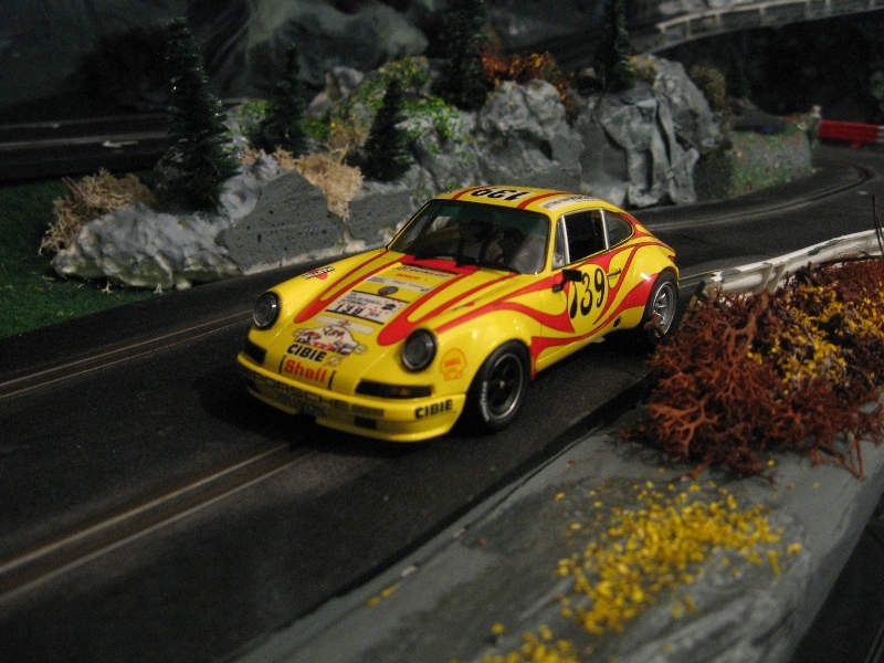

Si ça peut aider, voici quelques conseils qu'un ami m'avait donné en 2013 pour la préparation d'une Porsche 934 Fly :
Le pignon moteur est celui d'origine Fly.
La couronne est une Slot-it de 19mm de diamètre et 36 dents. (Mon avis, peut-être qu'une 34 dents aussi en diamètre 19mm pourrait aussi convenir)
Les jantes arrière sont des Slot-it 17,3 X 10 avec des pneus Slot-it P6 de 20 X 11 collés et rectifiés au tour.
Et les buselures de l'axe AR sont d'origine et collés. (Mon avis, ces conseils datent de plus de 10 ans et il y a maintenant probablement d'autres choix que de garder les buselures d'origine Fly)
Pour l'avant, les jantes sont des Slot-it 15,8 X 8,2 avec des pneus AV de Gr C Slot-it. (Mon avis, cela devrait aussi fonctionner avec d'autres pneus zéro grip)
L'axe est fixé avec du plasticard pour limité le débattement et du lest sous cet axe AV.
Et il ne m'a pas parlé du moteur, mais si je me souviens bien c'était une préparation pour une Proxy Race belge et il avait laissé le moteur Fly d'origine. Voici deux photos de l'époque, mais sur celle du châssis, on ne voit pas le moteur.

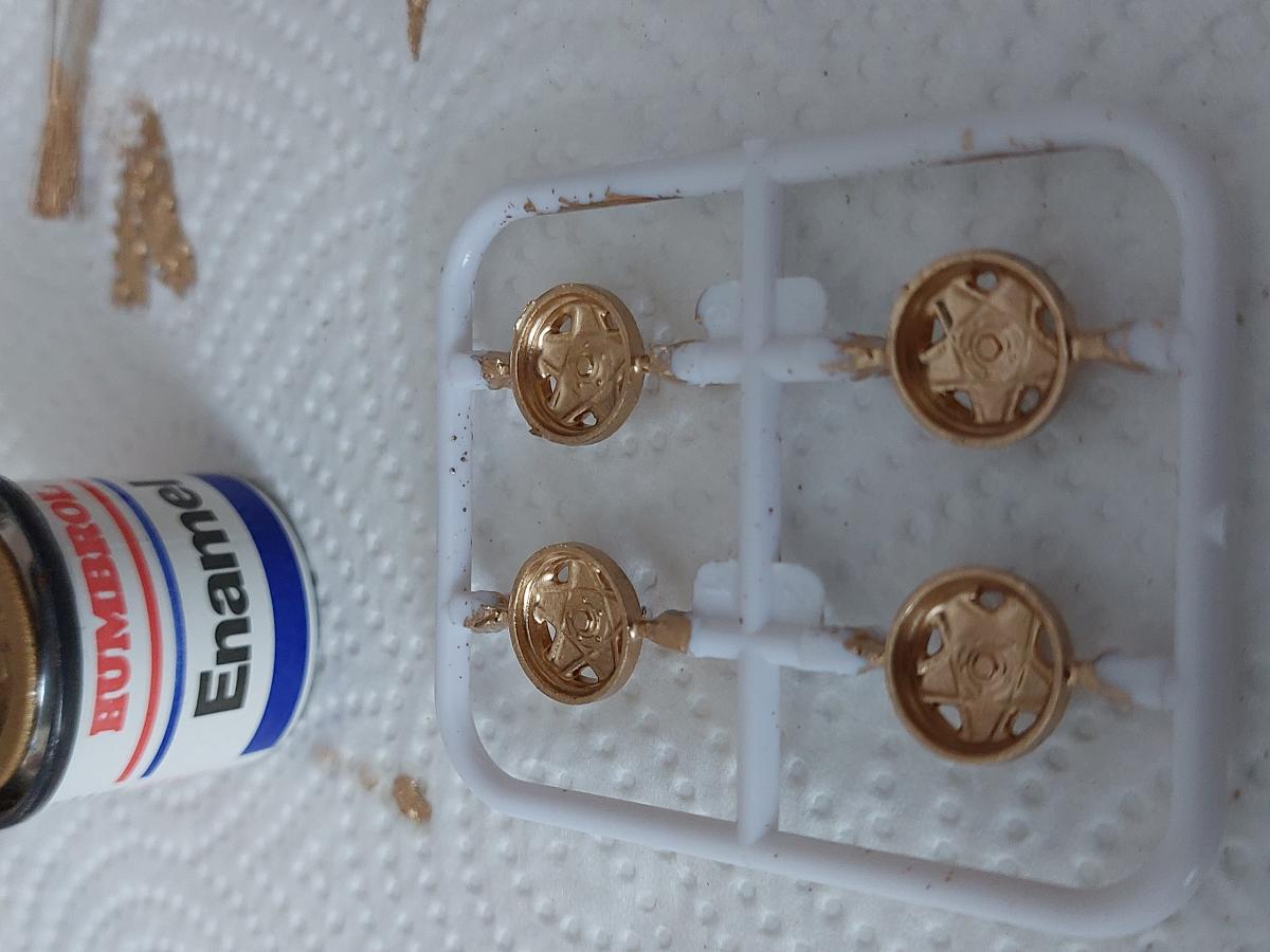

Je viens de peindre les inserts avec un pot qui date de plus de 40 ans. Retrouvé dans le grenier familial. J'ai jeté au moins 80% des pots mais celui-là était toujours bon.
Message modifié le jeudi 19 septembre 2024 à 17h32 par jowell

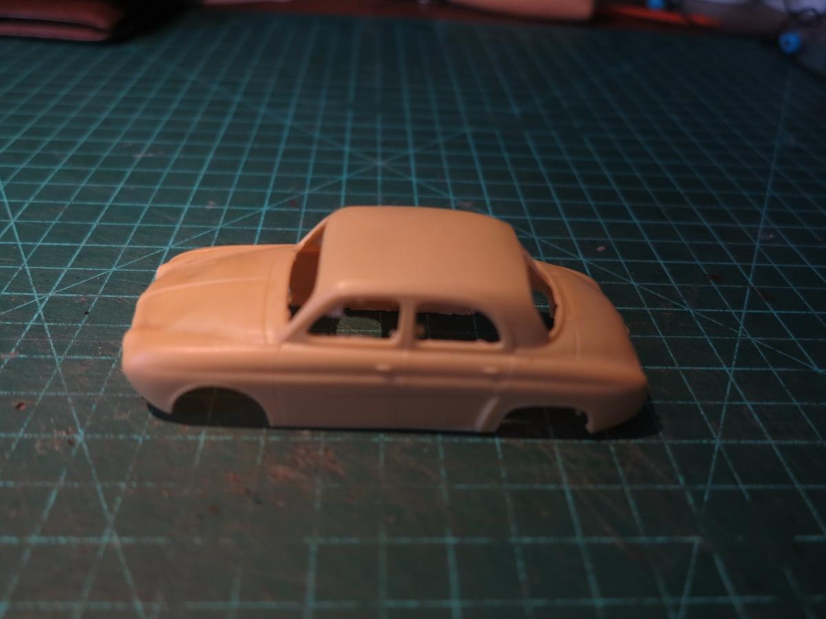

JChri Dauphine kit résine euh, je sais pas l'origine du moule.
