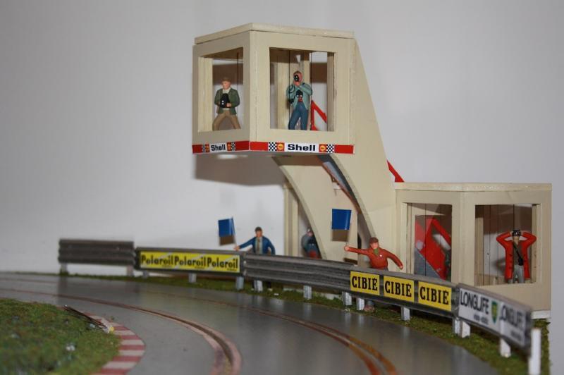

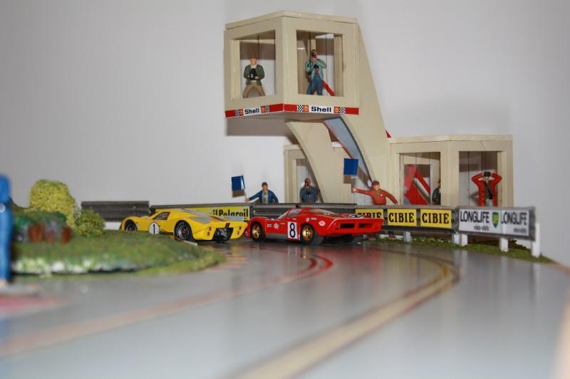

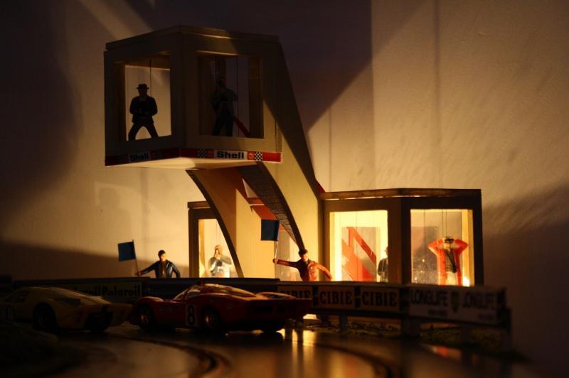

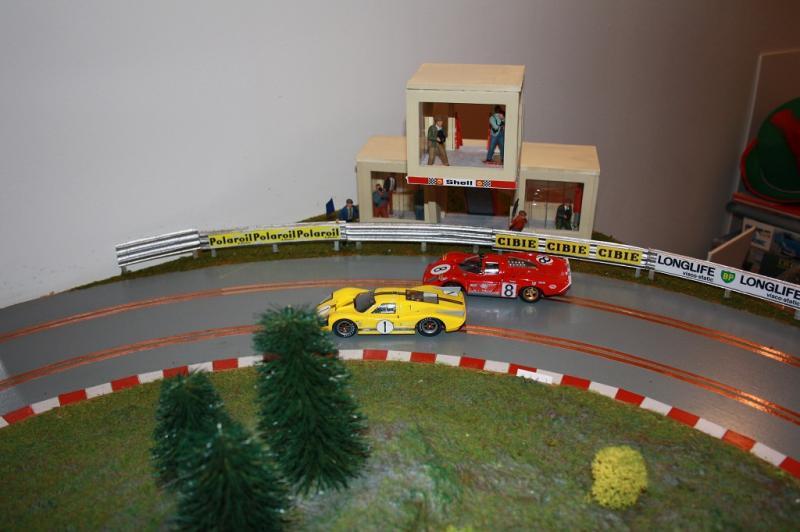

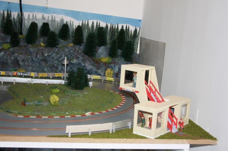

Voici quelques photos de ma derniere realisation.
Un petit batiment d'inspiration carrera avec un peu d'eclairage.
Date du message : vendredi 16 janvier 2015 à 10h43
Toujours aussi dingue ton projet! ![]()
Je suis sur le cul en voyant tout ces détails!
Bon slot;)

trop bien la cabine qui surplombe la piste .... j'adore !

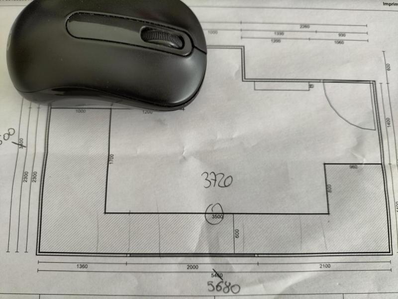

Mais maintenant tout est rentré dans l'ordre et je vais enfin pouvoir attaquer une nouvelle piste bois ! C'est toujours trop petit mais j'ai l'intention de faire cette fois ci une piste en U avec un peu de relief et au moins un pont .J'ai envie que ce soit un peu plus vivant que le précédent tracé qui était "à plat"
Comme pour le précédent tracé, je suis toujours aussi friand de conseils car vous m'avez bien aidé pour la première réalisation.
Cette fois ci, je vais avoir la chance d'avoir une ligne droite un peu plus longue (5m68 au lieu de 4m80 précédemment) En gros, voici le premier jet des volumes que j'ai à ma disposition. Si vous avez des idées de tracé je suis toujours preneur.

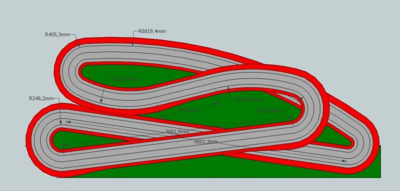

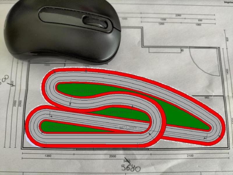

En regardant ton plan plus haut, ça m'a rappelé un tracé dans mes archives.
Tout d'abord les tracés comme celui que tu présentes en U est pour moi incompatible avec le slot.
C'est un coup à attraper un torticolis et surtout il y a toujours un pilote qui gène la visibilité.
De plus on ne voit pas l'intégralité du tracé, difficile d'anticiper le pilotage.
Ou alors il faut se coller le dos contre la paroi opposée à 3m.
Les tracé en U sont parfaits pour le ferroviaire ce qui permet de créer des décors différents et d'obtenir des zones variées à traverser.
Mais c'est beaucoup plus lent et contemplatif...
D'après les dimensions, tu as de la place.
J'ai vaguement réadapter mon vieux tracé dans ton local en respectant les limites que tu avais placées.
Bon c'est juste une idée, tu en feras ce que tu veux.
En regardant le tracé en place dans le local j'ai trouvé que l'accès à la courbe centrale était un peu difficile, surtout contre le mur.
J'ai donc déplacé cette courbe pour améliorer cet accès, l'encombrement est le même.
Ce déplacement a généré une ligne droite d'1m entre les 2 grandes courbes et un allongement de celle du bas de presque 1m aussi.
Le tracé de base était en 3 voies, je l'ai laissé ainsi car ça m'évitait de tout remanier.
Si les 2 grandes lignes droites forment une partie très rapide, les grandes courbes ne sont jamais faciles à négocier et demandent des châssis très bien réglés...
La mise en place du plan sur le tien n'est pas tout à fait exacte car ta photo est légèrement en perspective.

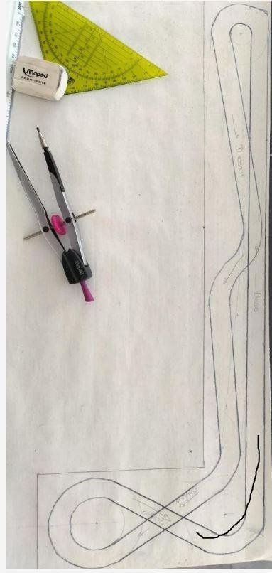

Un très grand merci pour cette idée de tracé. Je reconnais avoir été très vague dans la présentation de mon nouveau projet et je dois respecter mes cotes, surtout dans la longueur de 5m68 où la profondeur admise est max 70cm.

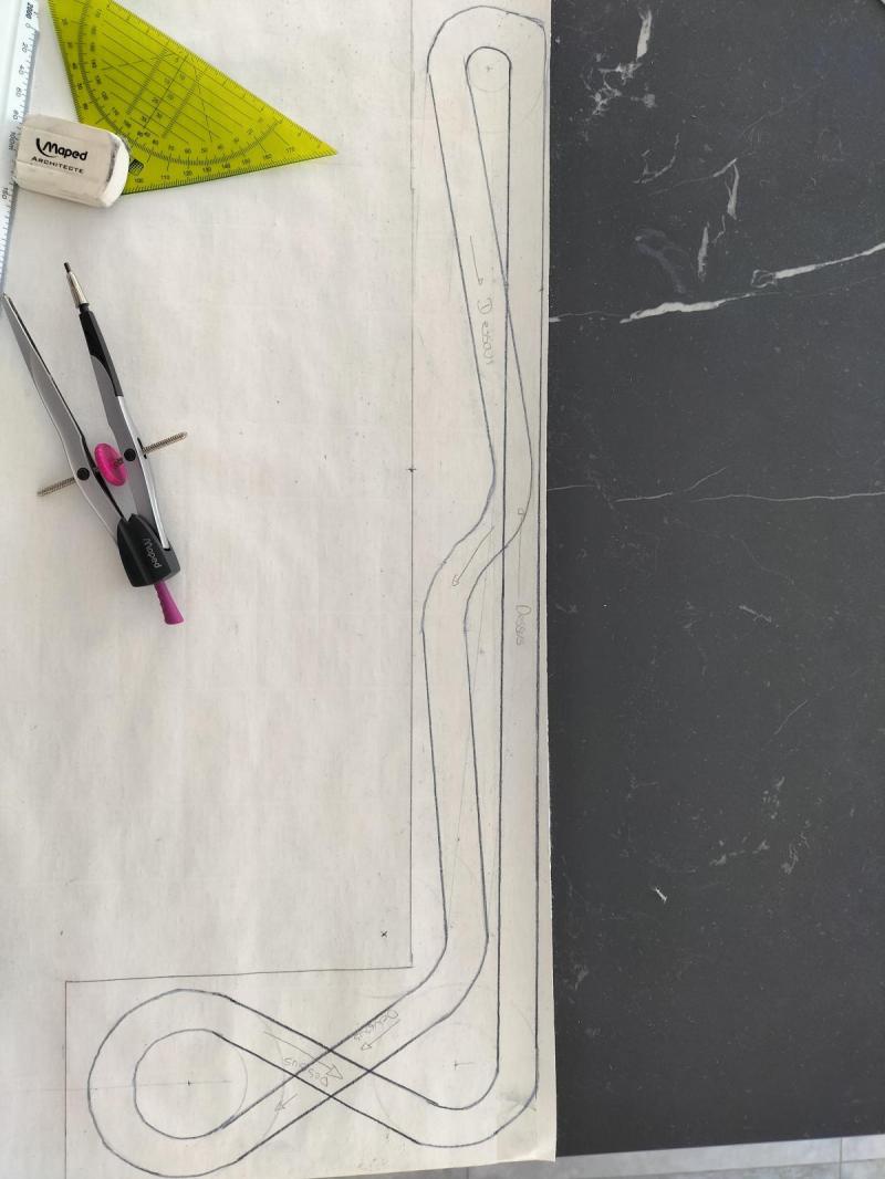

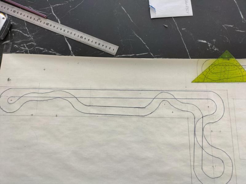

Je prend note que le U sera à éviter, j'utiliserai alors cet espace pour une boucle de retournement. J'ai commencé à gribouiller sur du papier peint un premier tracé mais j'avoue ne pas être très satisfait.
Je posterai une photo ou deux de mon "brouillon" pour avoir un avis.
D'autre part, quand on prévoit du relief(comme sur la piste de William "le prisonnier")je dois prévoir quelle largeur hors tout ?Je pensais à environ 25 cm de large pour une deux voies afin d'avoir de la place pour les travers des voitures et un peu de deco genre herbes et buissons.
A très bientôt !
Date du message : jeudi 11 juillet 2024 à 14h07
Fais un plan avec les côtes au 1/10, ca permet de calculer de tête facilement.
Évite à tout prix la forme en L, c'est évident que les pilotes vont se gêner.
Mieux un rectangle tout simple, ou une forme en triangle, ou une forme de banane, cela permet une meilleure vision.
Ma piste est une 3 voies, le plateau est globalement en rectangle, il y a 2 pilotes d'un coté et le 3ème est en face.
Sinon en soit ton tracé est plutôt bien mais je te conseillerai de faire des virages avec des rayons de courbure varié (un virage possède par exemple 2, 3 ou 4 rayons de courbure différents : cela permet soit de ressérer le virage donc de freiner en courbe, soit au contraire d'avoir un virage qui s'ouvre et donc d'accéléer franchement même si le virage n'est pas fini.
Regarde les tracés de PP+, celui de Little Ben ou le mien éventuellement...
Date du message : jeudi 11 juillet 2024 à 16h44
Salut Ptigab,
Merci pour tes reponses,je vais revoir un peu ma copie; j'ai fait mon plan au 1/10 ème.
.Je suis allé voir ton tracé et celui le Little Ben mais la profondeur et beaucoup trop importante pour moi.
Cette fois ci j'ai pas mal de contraintes ,notamment une profondeur maximale de 70cm dans la grande ligne droite c'est au final la partie qui me gene le plus car j'ai 5m60 et je rêve d'une graaaande ligne droite
Ma précédente piste bois était en L et, comme je reste sur une deux voies je ne trouve pas vraiment que les pilotes se gênent.Je ne ferai pas de competition car je suis nul,c'est surtout pour jouer en famille ou tout seul.
Bon je retour à mon papier mon crayon et mon compas...
Date du message : jeudi 11 juillet 2024 à 17h47
Je comprends tes contraintes. La grande ligne droite je trouve ca top, moi je ne pouvais pas en faire une. Mais ce que tu peux faire, c'est d'un coté une épingle à cheveux (en haut du dessin donc) car tu n'as pas trop la place, par contre, en bas, tu fais un virage pas trop serré du coté de la ligne droite et qui se referme (si la voiture est dans le sens descendant). Comme ca, en boute de ligne droite, tu as un freinage à faire dans un virage qui se referme. Si par contre tu tournes dans l'autre sens, tu dois freiner en fin de ligne droite avant ton épingle. Ainsi, selon le sens de rotation, tu as vraiment l'impression d'avoir deux circuits différents !
Date du message : jeudi 11 juillet 2024 à 18h08
Je suis de retour !
Voici un autre tracé ,il garde la même philosophie ,mais j'ai ajouté quelques courbes supplementaires.et c'est moins regulier.
En bout de ligne droite à gauche ,,j'ai un virage super serré R=15 normalement ca doit passer .Comme ca je pense avoir une partie sinueuse un peu technique et une grande ligne droite pour rouler plein gaz
Est ce que je peux encore apporter des améliorations ?
Date du message : jeudi 11 juillet 2024 à 18h56
Re,
Ben là c'est moins bien car tu as des ponts à faire mais ton circuit n'est pas équilibré car la voie extérieure est toujours la même (on circuit n'est pas un 8.
Ce circuit était bien un huit :
Arrondi davantage ton virage en bas. Après le pif paf je ne sais pas trop ce que ca donne, certains ici n'aime pas, moi j'ai jamais testé.
Attention aussi, sache qu'une piste en bois à plat ou avec un pont c'est pas la même difficulté à construire...
