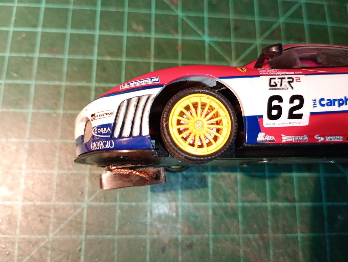

Coucou tout le monde,
Pour moi, il n'y a aucun soucis de limer certains guides.
Donc pour ceux qui le souhaites et qui se sont déjà exprimer, je le ferais. Avec une petite lime papier de verre, tout en douceur, sans ouvrir. J'ai fait celle de Boxer puisqu'il est le premier à l'avoir exprimer. Et la voiture roule super.
Pour ceux qui ne le désire pas, je ne touche à rien. Pour le moment seul Sebsau la signaler. La voiture fait un très bon temps, mais j'ai peur de la casse... à voir.
Donc je reprends le détails des voitures et le problème et j'indique en VERT ceux qui ont demandés d'être limées et en ROUGE ceux dont je n'ai pas d'info.
Les voitures qui bloquent : lpmc, FTT, Brad, FastLM
Les voitures qui tapent : Boxer, Jowell, Dart, Forza, Sebsau, C2R17
Les autres voitures tout est ok.
Sebsau à demandé de ne rien toucher. Cela passe en tapant, mais ça passe. j'ai juste peur de la casse à force de taper.
Message modifié le dimanche 10 mai 2026 à 21h07 par Jchri

HelloFTT, j'ai mesuré ton guide avec tresse, cela fait 7mm

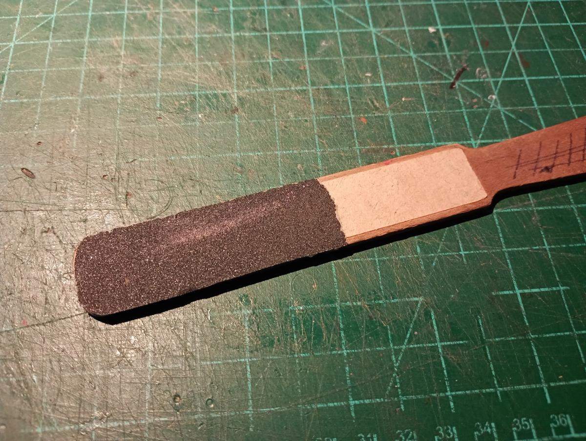

Jchri
Date du message : dimanche 10 mai 2026 à 20h35
Voici ma petite lime
DART1973
Date du message : dimanche 10 mai 2026 à 20h50
l' outil est bon , travail dans l' axe de la voiture et d' avant en arrière pour éviter de trop " secouer " de guide et malmener les fils

Jchri
Date du message : dimanche 10 mai 2026 à 21h04
oui, c'est ce que j'ai fait... Il n'y avais pas grand chose à limer chez toi Dart. C'est tout bon

Date du message : dimanche 10 mai 2026 à 21h14
FastLM, vu l'intervention sur ton guide en début de proxi, il bouge beaucoup d'avant en arrière. En plus, il plonge vers l'avant, c'est ce qui le fait buté.
je me suis donc permit comme tu l'a sous entendu, de limer en biseau ton guide... maintenant il passe bien.
