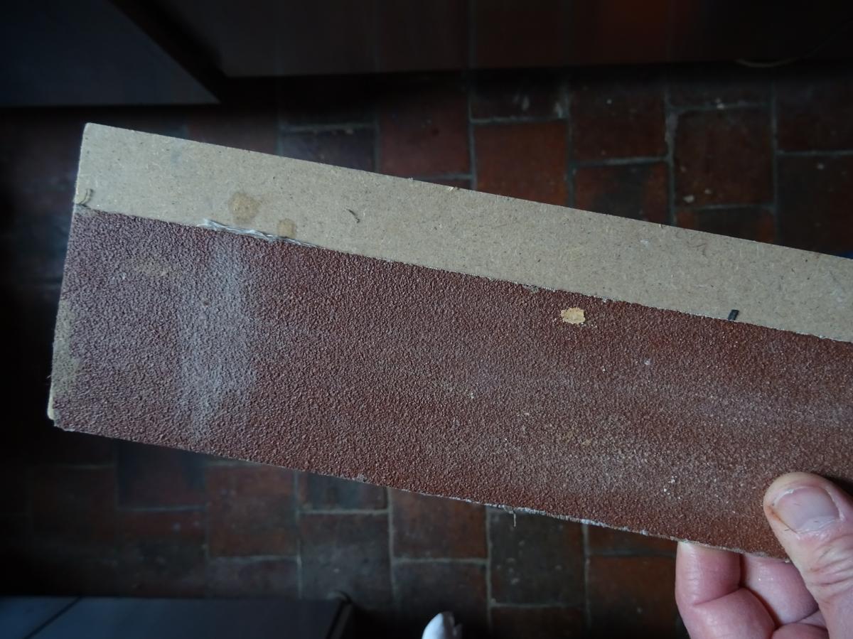

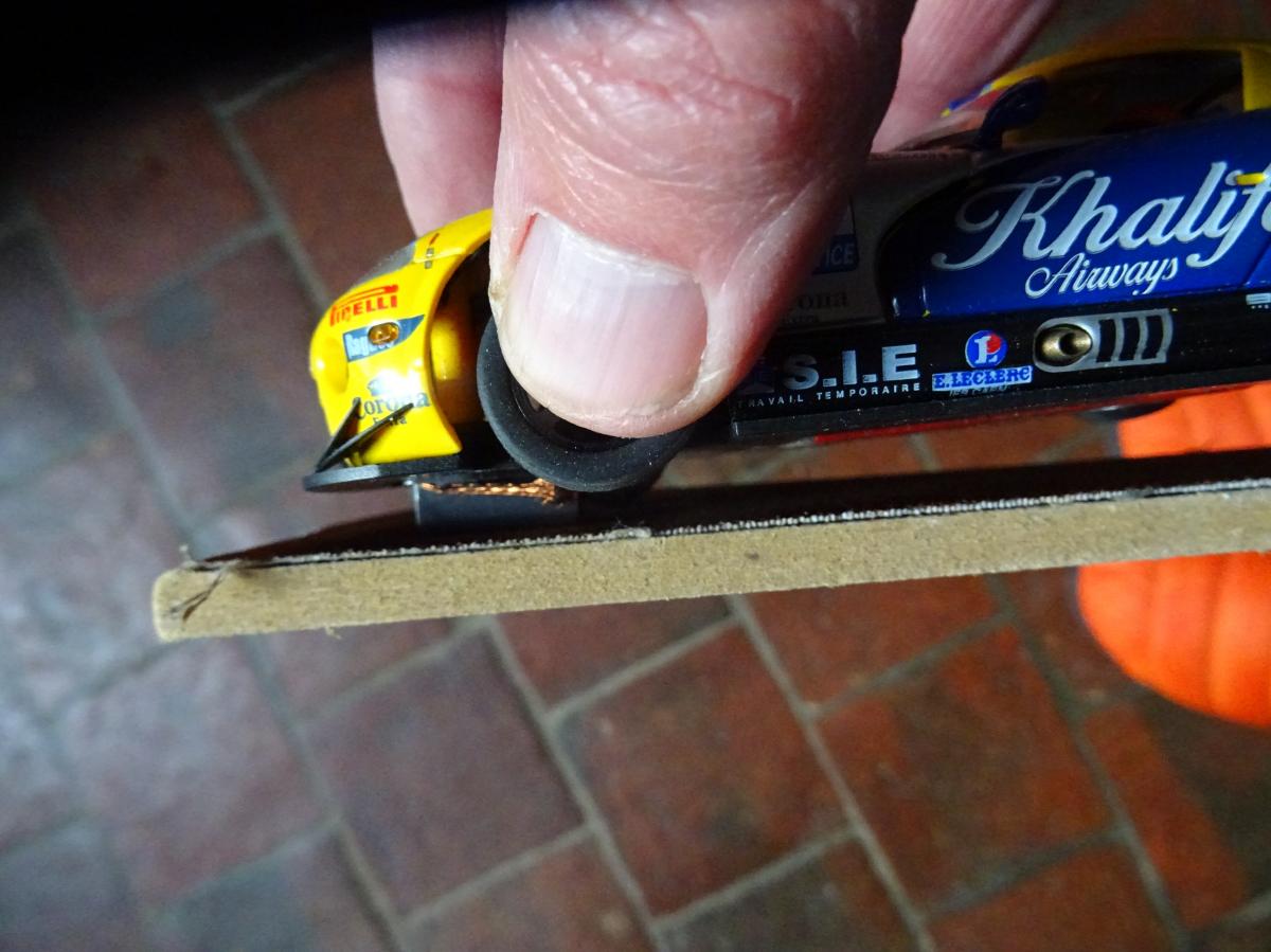

Comment intervenir simplement sans perdre trop de temps ?
1 - ne pas ouvrir les autos , une majorité de voitures n'ont pas d' indication de leur réglage tilting
2 - utiliser la Dremel sur un guide en place est risqué , certaines voitures ont des avaries du puit de guide
3 - le plus simple , une feuille de papier de verre bien a plat , grain moyen / fin , passer les autos en les faisant avancer sans même beaucoup appuyer .
pour les autos qui touchent 2 ou 3 passages suffiront
pour les cas graves , multiplier les passages .
Avec un peu de chance cela prendra 20 / 30 minutes
