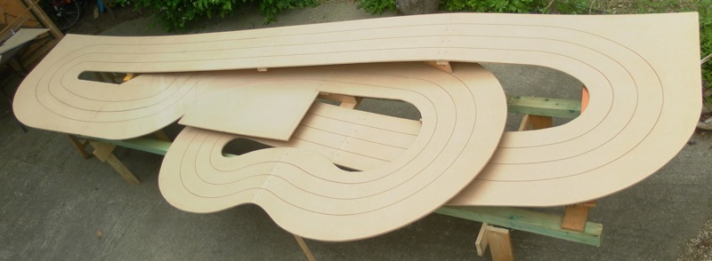

bouvier a écrit :Salut tout le monde
Donc avant qu'il ne soit trop tard, je me tourne vers vous pour avoir votre avis et je vous en remercie par avance![]()
Bonsoir,
perso la 2 pour le transfert d’appuis.
sinon Le 3 très rapide.
Très bonne idée de refaire, tu l'aurais regretté sinon.
Bon courage!
Pylu
bouvier
Date du message : mercredi 16 mai 2012 à 23h05
Merci pour vos réponses les gars
rayann, Mathématiquement toutes les voies doivent être de longueur identique, car il y a le même nombre de virages en intérieures qu'en extérieures
je voudrais juste équilibrer les difficultés sur chacune , (bien que celle du milieu soit de faite plus facile), pour favoriser les combats aux coude à coude, sur un run
fred et Pylu, vous semblez préférer les versions plus fluides, après discusion avec Michel, (un bon pote à qui , je voudrais rendre un petit hommage, (car si il n'est pas inscrit, je sais qu'il vient ici de temps en temps), pour son soutient et ces avis précieux, depuis le début des travaux
) on était partit sur la première, qui nous semblait être intéressante avec sa partie un peu technique du milieu et du coup, me revoilà avec le doute
De ce fait, je vais reprendre ma règle et mon compas, pour me refaire une petite séance de tracés dès demain, car comme le dis justement Pylu, ce serait trop con d'avoir des regrets après

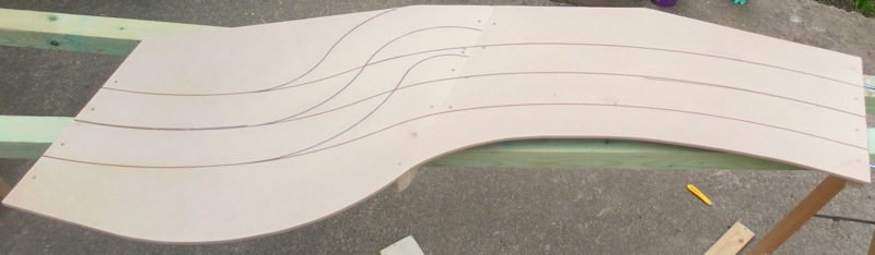

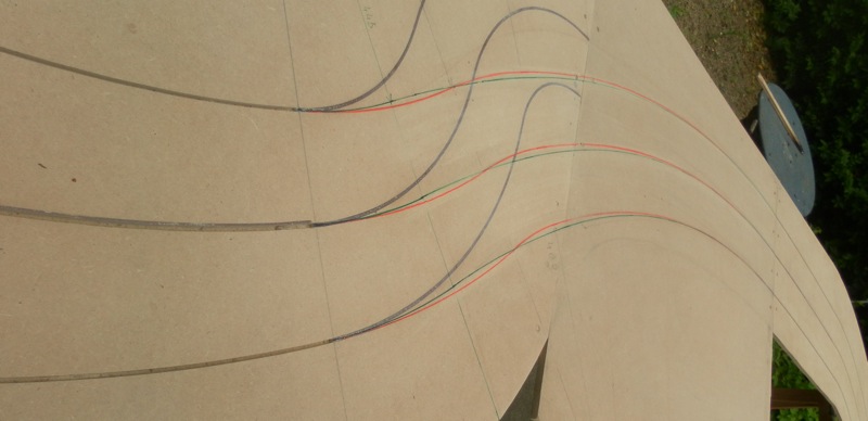

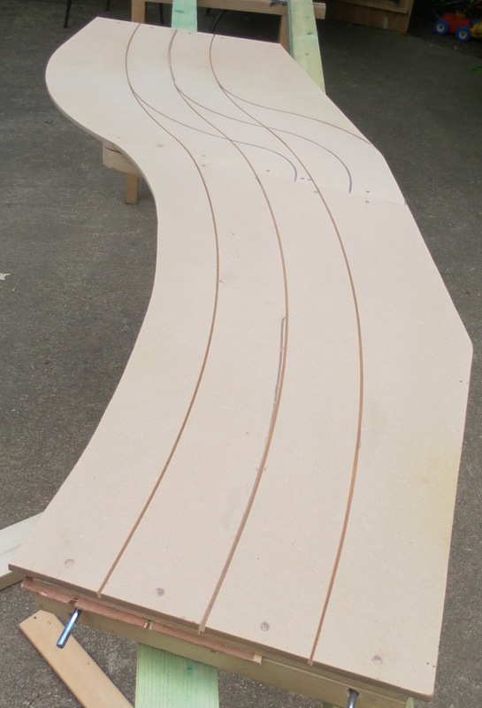

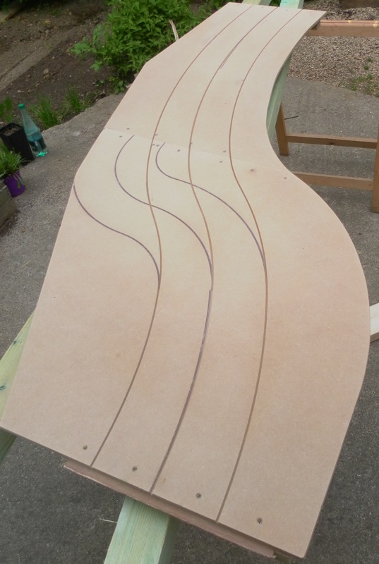

Salut tout le monde
Bon à la demande général je suis partie sur le plus fluide, mais comme je ne peu pas faire le défonçage aujourd'hui, je me suis amusé à faire une petite variante pour voir
En vert le tracé montré hier, en rouge la variante
Vos avis sont bien sur les bien venus
pepe_plus a écrit :bouvier, j'ai bien sûr une préférence pour la 2 et la 3.
La 3 est encore plus fluide mais tu verras que la piste intérieure n'est pas favorisée. Si tu tournes en prenant la ligne droite de G à D, en arrivant dans ce S en cours de modif, l'intérieure arrive et rentre plus vite certes, mais dans le 180° qui suit il faut freiner d'autant plus fort et ce en appui. C'est pas gagné !!!
tu n'auras rien à regretter si tu rainures cette partie et qu'elle ne te plait pas. Fais en sorte que ce morceau soit démontable aisément et au cas où, tu le vires et tu en fais un autre. simple, non ?
Tu as raison pour la longueur, géométriquement avec un pont, les pistes sont égales au millimètre près (2Π).
Pour revenir au sens de rotation, prendre la ligne droite de G à D me semble, sur les plans et en photo, le plus judicieux. Mais c'est l'usage qui confirmera.
De plus en partant de dessous le pont, si ta piste est en montée permanente jusqu'au début de ligne droite, en formant un léger creux par exemple dan la ligne droite...sous la ligne droite (pour donner du relief) tu peux t'amuser à organiser des courses de côte. Piste au choix du pilote, 2 montées d'essai, 2 montées chronométrées, moyennes des 2.
Une détection sous le pont pour le départ par exemple, et une autre en milieu de ligne en haut pour l'arrivée.
Pour le sens de rotation je l'aimerais plaisant dans les deux sens mais comme tu le dis c'est l'usage qui tranchera, et l'idée de la course de cote me plais bien, je retiens
Faire la partie démontable pour recommencer au cas où, oui, tout sera démontable donc de ce coté là pas de soucies, mais le problème c'est la tresse, je ne pense pas avoir suffisamment de rabe pour pouvoir refaire une partie de cette longueur
mais bon, ne partons pas défaitiste

bouvier a écrit :En vert le tracé montré hier, en rouge la variante
A l’œil, la verte parait plus fluide et plus esthétique. Mais à l'usage, je doute que ça change quoi que ce soit. Et comme je l'ai déjà dis, les parties plus rapides, surtout en cas de changement d'appui, sont les plus difficiles à négocier car la vitesse aidant c'est là où l'on perd le plus de temps. Au moindre travers ou perte d'adhérence, le concurrent a pris 2m d'avance !!!
Pour ta tresse, si cette partie est démontable, il faut bien sûr que celle-ci soit coupée et descende dans un trou pour faire un raccord sur la partie fixe.
Pour pouvoir récupérer cette tresse au cas où, tu la colles dans cette partie avec de la colle thermique, un coup de décapeur pas trop près et elle vient toute seule...

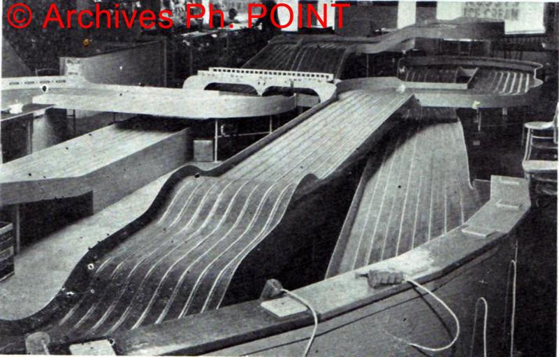

bouvier a écrit :et l'idée de la course de cote me plais bien, je retiens
N'hésite pas à donner du volume même dans les lignes droites. Les droites plates en montée ou en descente manquent de volume dans la plupart des cas.
Attention, une légère pente en 2 mouvements dans une droite doit être compensée par un autre mouvement (en creux par exemple) dans une autre bien sûr pour l'équilibre (le bois n'est pas compressible !!!).
Mais n'exagérons rien non plus, quoique...
Message modifié le jeudi 17 mai 2012 à 16h21 par pepe_plus

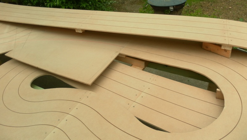

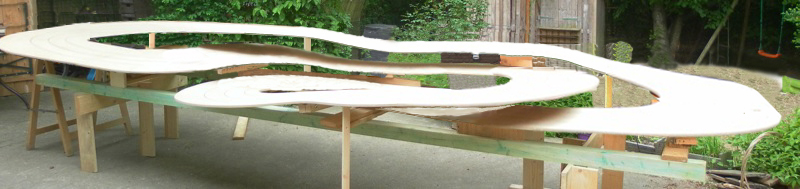

bouvier
Date du message : jeudi 17 mai 2012 à 17h37
pepe_plus a écrit :bouvier a écrit : et l'idée de la course de cote me plais bien, je retiens

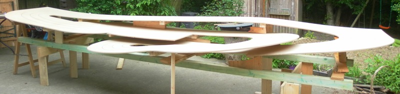

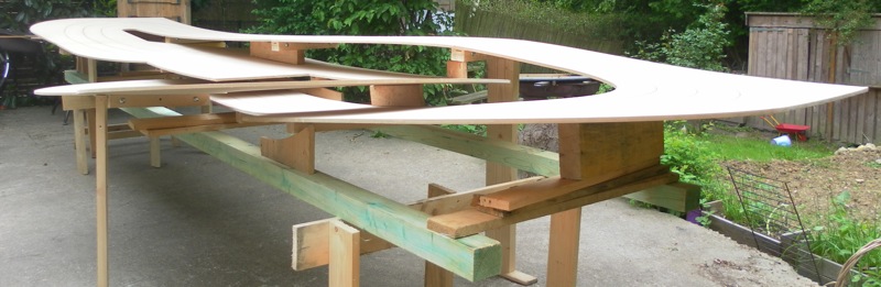

WOUA ils ont fait fort là, tu l'a essayé cette piste? La bouble bosse, en premier plan, c'est un prototype de supercross
, les décollages devaient être fréquent et impressionnants
Et justement, suite à ta suggestion d'hier, j'ai fais un montage du circuit pour visualiser les dénivelés (et mesurer la longueur des pistes : 13,40 m) bon je pense m'en tenir à ça ou quelque chose d'approchant, je peaufinerais tous ça in situ
Les trois qui suivent montrent la vision du tunnel à la place des pilotes,

bouvier, avec les problèmes de visibilité de piste, je dégagerai un peu plus.
Je m'explique.
Constituer une montée permanente depuis le passage inférieur du pont jusqu'en milieu de ligne droite, quitte à former ensuite une descente brutale ou en 2 vagues.
Cette montée permanente dans l'esprit course de côte dont on parlait ci-dessus.
Dans la partie précédant le S en cours de modif après le pont, redescendre à mi-chemin de la hauteur du pont pour remonter assez sec dans ce fameux S. Comme il se retrouve plus bas tu améliores la visibilité dans son entrée.

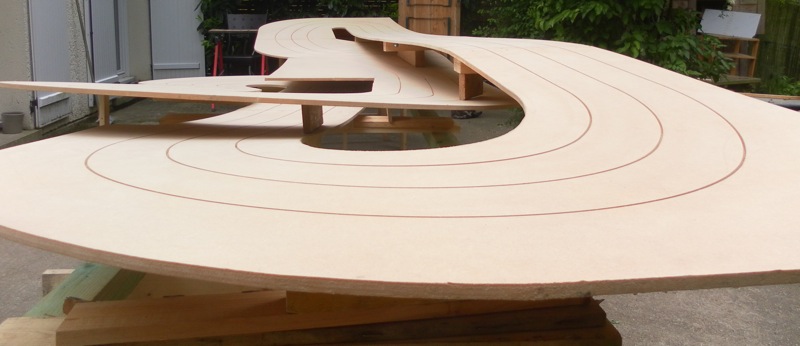

bouvier
Date du message : vendredi 18 mai 2012 à 19h29
Salut tout le monde
pepe_plus pour le dénivelé, je verrai ça quand le circuit sera en place, mais je ne suis pas sur de le prononcer encore plus, car il y a déjà près de 40 cm entre la partie la plus basse et la plus haute, mais bon à voir, rien n'empêche de tester différentes config

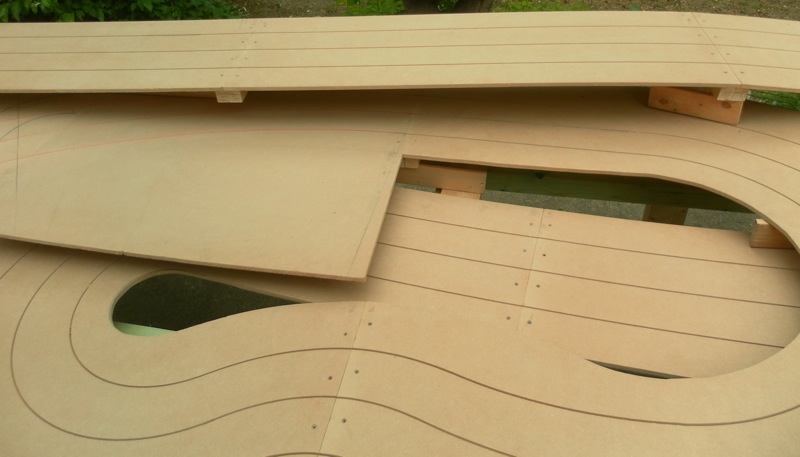

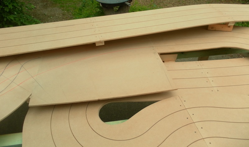

Bon ça y est le défonçage de la rainure centrale est terminée, enfin..........., je suis bien content
Il était temps car je ne sais pas se que j'avais aujourd'hui, mais il a fallut que je joue de la patte à bois, plusieurs fois
Maintenant y'a plus qu'a attendre la tresse pour se lancer dans la grande inconnue

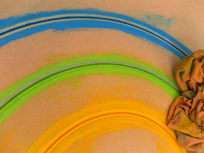

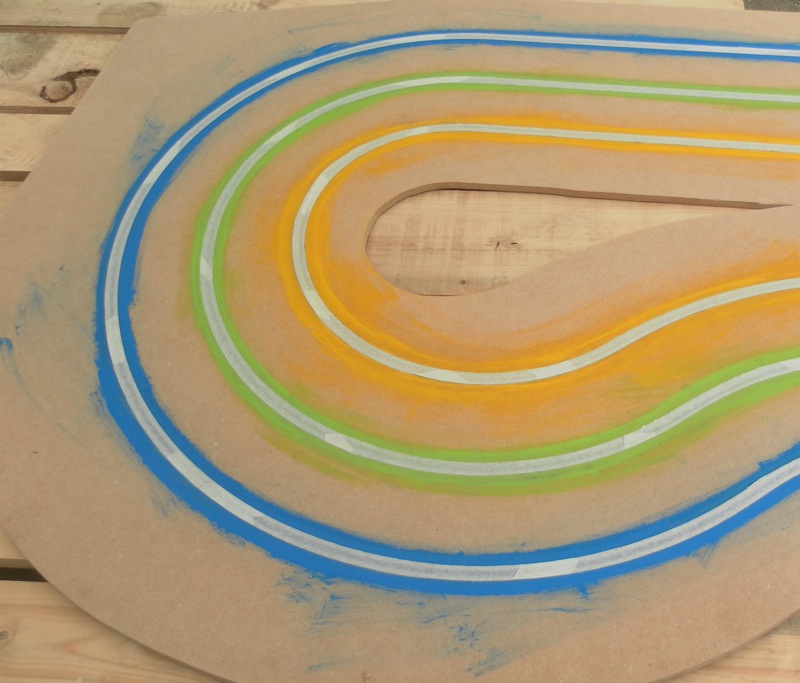

Date du message : samedi 16 juin 2012 à 14h55
Salut tout monde

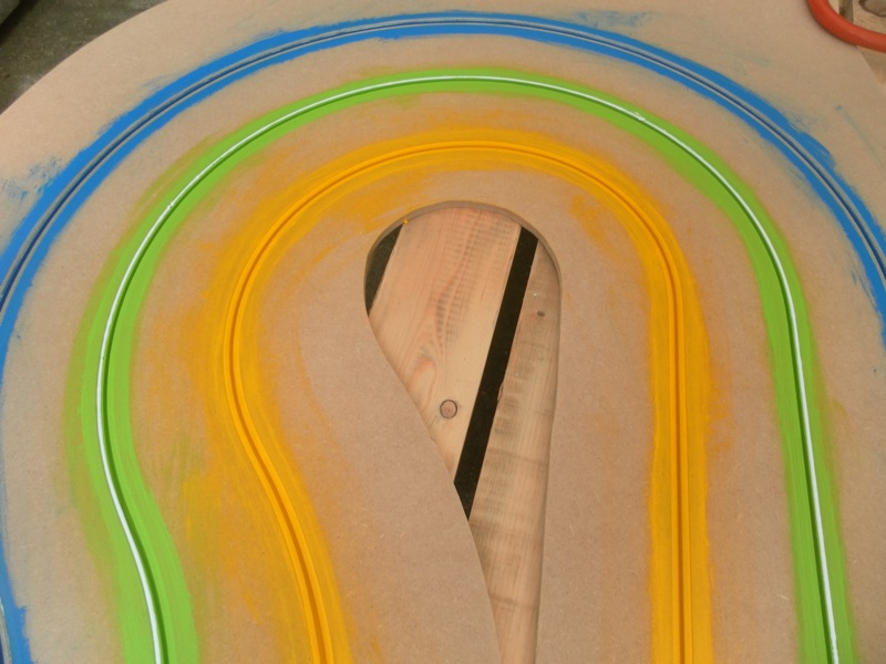

Cela fait un moment que je n'ai pas donné de nouvelles, mais les travaux avancent doucement

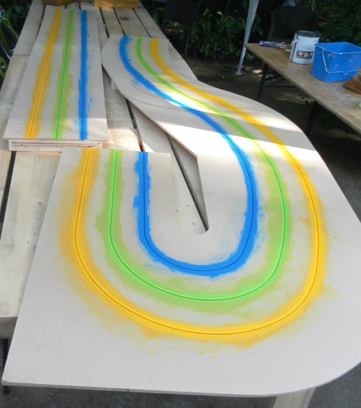

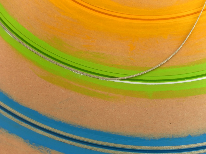

Les feuillures pour la tresse sont défoncées (j'ai un peu oublié de faire des photos
) le plus difficile a été de trouver la bonne profondeur, heureusement avec la modif de tracé j'avais un morceau assez grand pour faire les essais
Un peu au dernier moment j'ai fais le choix de peindre l'interrieur des rainures de couleurs differentes, moins réaliste, mais cela aide bien pour le ramassage
ce choix m'a obligé les cacher avant d'attaquer la peinture de la piste en elle même et j'ai donc décidé de poser la tresse avant

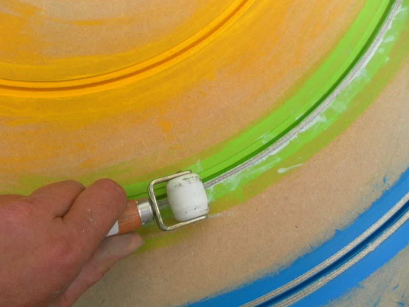

Et c'est chose faite, ça ne c'est pas trop mal passé, même si la colle "bostik ms 118" n'a pas une prise aussi immédiate qu'ils le disent
il faut faire attention au passage de la roulette de tapissier et au nettoyage que la tresse reste bien en place
Voilà où j'en suis maintenant place aux photos
Peinture des rainures
Encollage
Pose de la tresse
Nettoyage

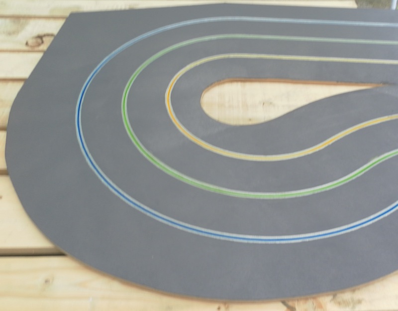

camouflage de la tresse, c'est assez facile une fois le scotsch posé, avec un cutter, il suffis de suivre les contours de la tresse
Avec une petite couche de peinture, vite fait en fin de journée, pour visualiser le résultat, avant de partir en déplacement
