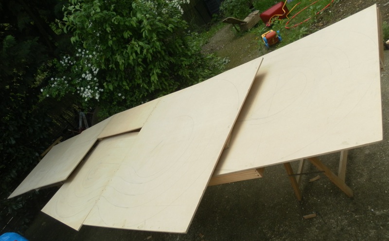

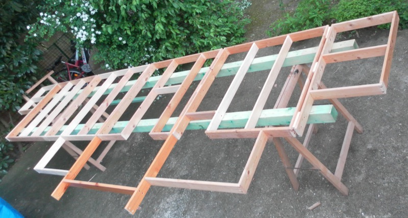

pepe_plus a écrit :Dommage d'être obligé de re-démonter, passe la par le toit
C'est pas con, avec un bon palan ça doit pouvoir le faire, je vais réfléchir à ça
leprisonnier a écrit :j'espère que t'as pas oublié la colle , c'est la colle qui fait la rigidité ...
Non mais oui

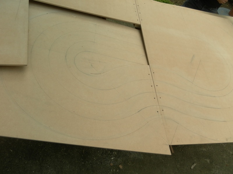

en fait pour l'instant, c'est monté à blanc, mais je le collerais une fois dans le grenier

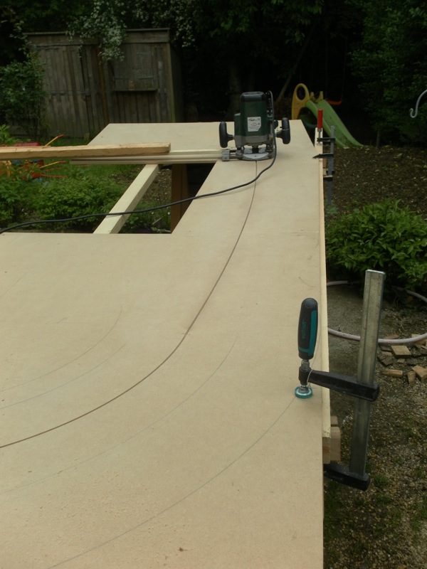

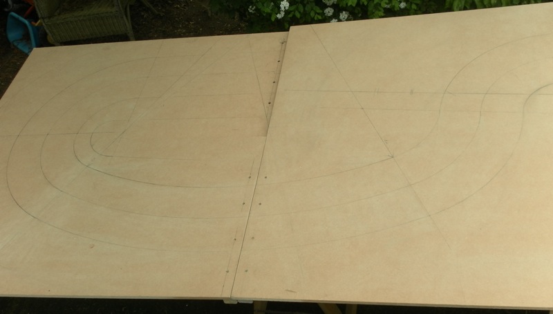

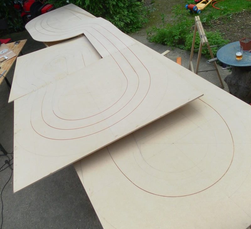

Sinon aujourd'hui, comme le temps était plus clément, j'ai pu avancer

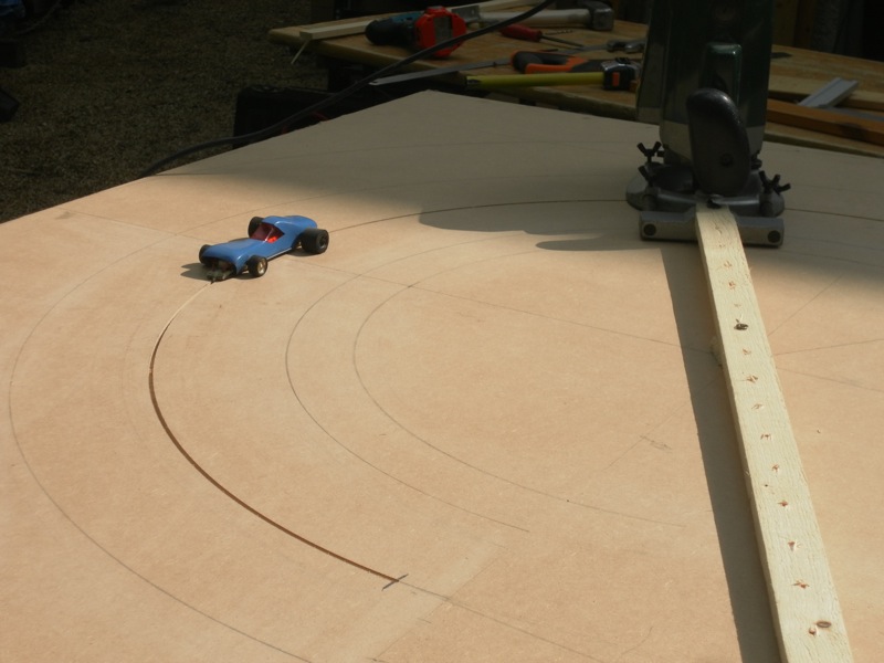

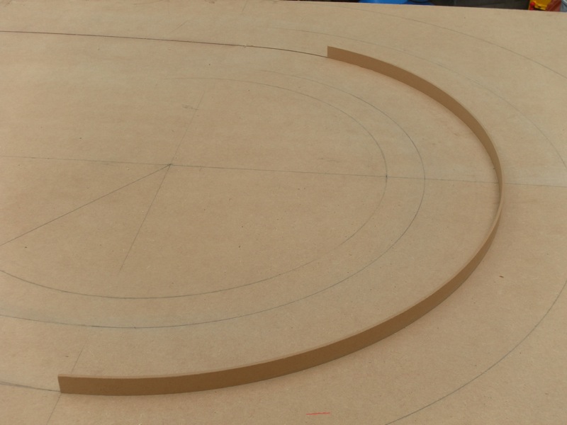

Bricolage d'un compas et première rainure

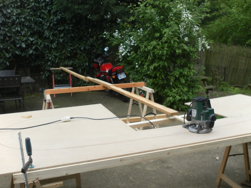

bricolage d'un autre compas mais version XXXXXXXL avec les moyens du bord
Il fait 6,10m ça n'a pas été une mince affaire, mais j'y suis arrivé
Et donc deuxième rainure

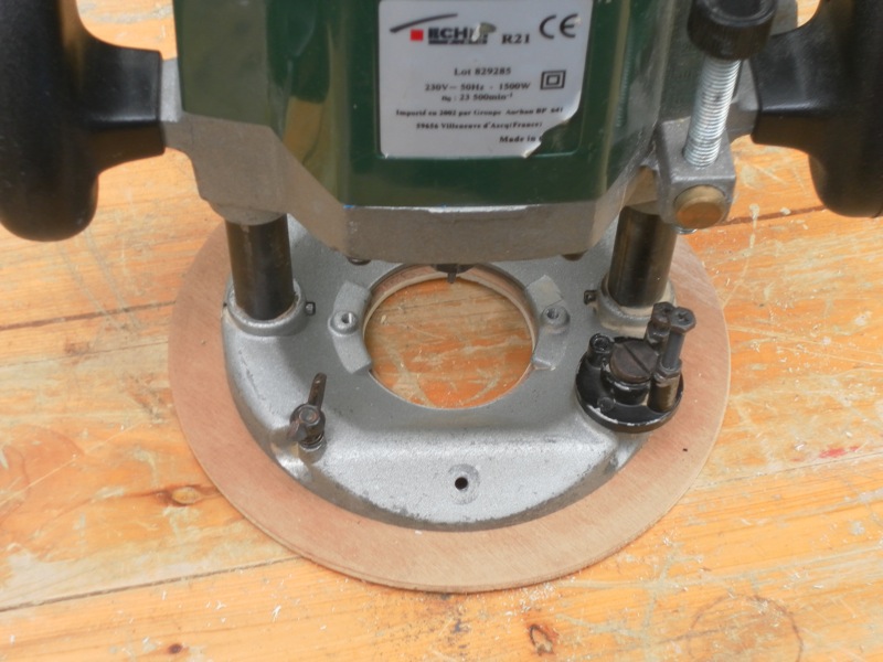

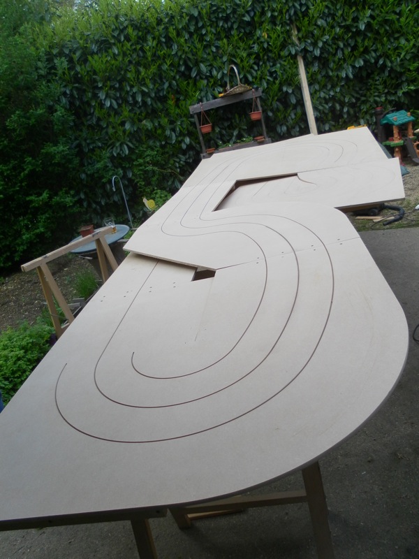

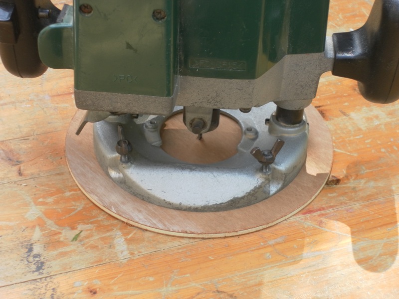

il y a pas mal de temps je m'étais fais une table pour transformer la défonceuse en mini toupie, je m'en suis servis pour faire un disque qui, placé sous la défonceuse, donne le bon écartement entre les voies

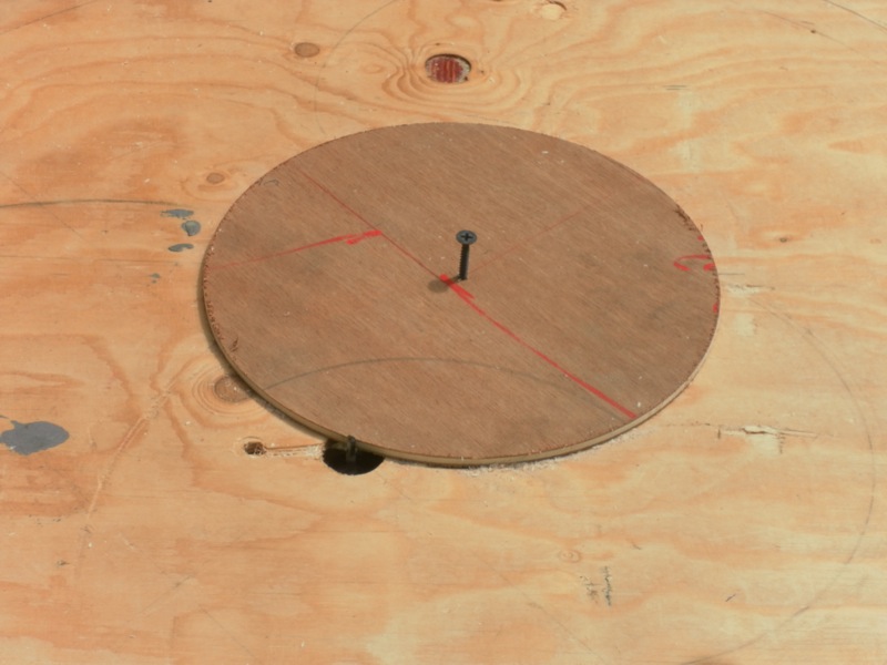

la mèche enfoncée dans le trou central permet de bien positionner le disque sur le socle
élargissement du trou

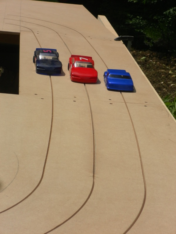

une règle dans du MDF de 3mm enfoncée dans la première rainure, sert de butée pour réaliser les deux autres rainures

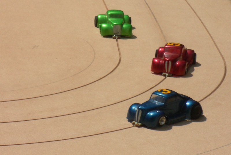

3 bolides 1/24 en situation
La même chose au 1/32

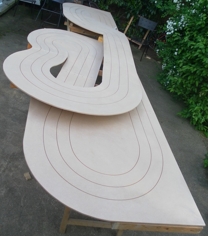

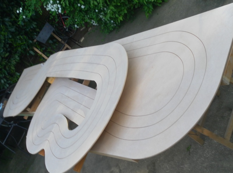

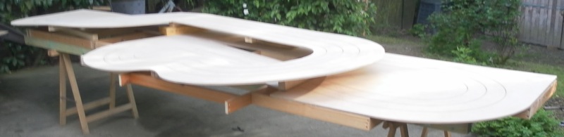

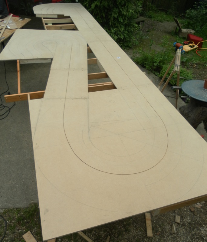

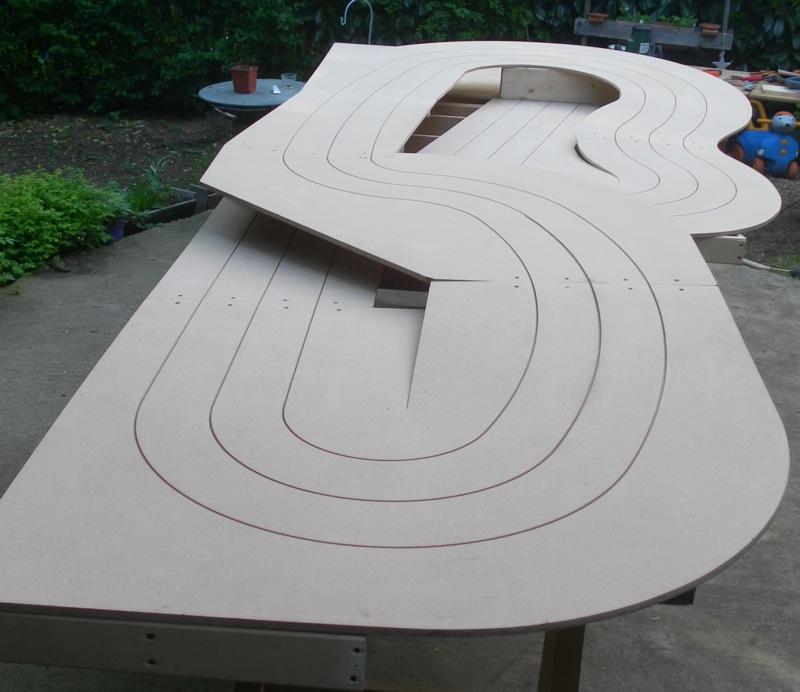

avancée des travaux
Il y a encore du boulot mais je suis content de ma journée
