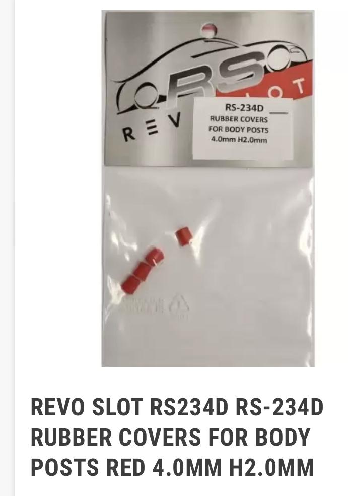

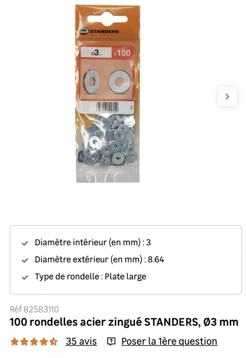

Sur mon Aston Vantage, j'ai le même problème
Seule solution, des rondelles sous les puits de vis pour remonter la carrosserie…
Tu as un lien pour l'achat de ce type de produit ?
Ali express….
Ou les rubber covers de revoslot
Ça existe en plusieurs épaisseurs chez SP ou autre…
Ou plus simple, chez Leroy Merlin
