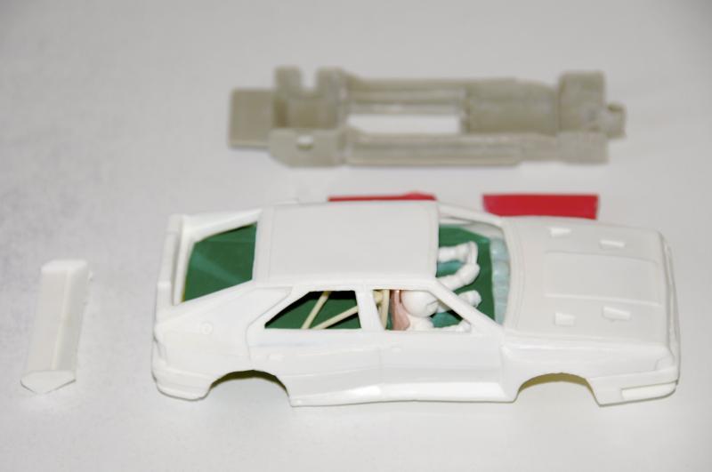

Salut à tous,

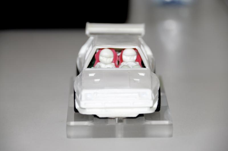

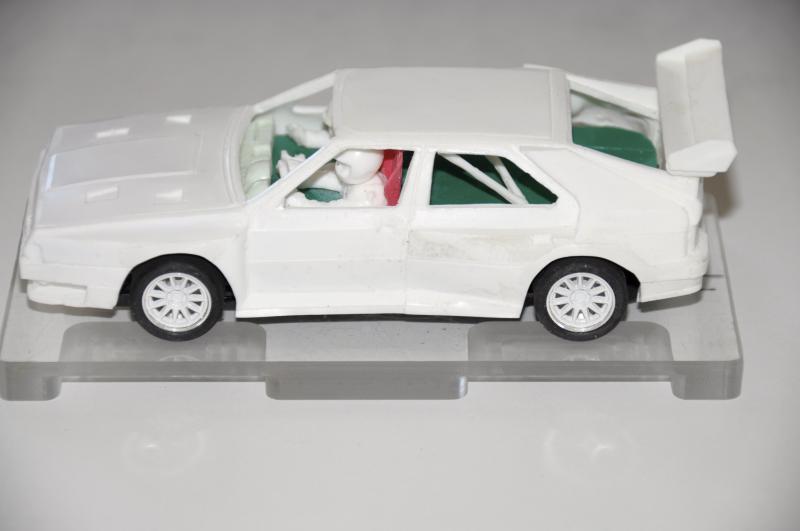

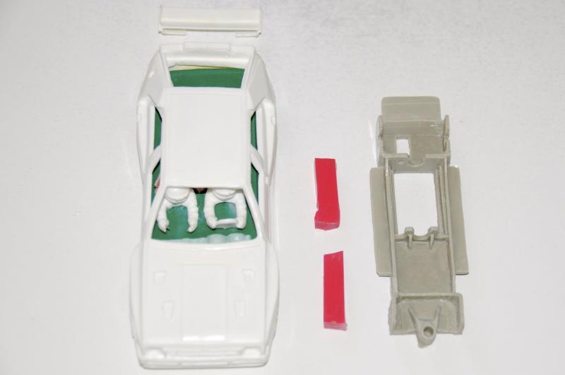

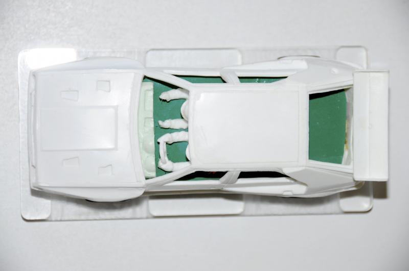

des news de la préparation de la Citroën BX 4TC!!!!!
Tout d'abord deux photos du kit de départ, que certains reconnaitront:
Je ne commenterai pas la qualité de la carrosserie, mais au moins a-t-elle la qualité de l'originalité.
Par contre, je pense qu'il n'y avait pas grand chose à attendre du châssis.

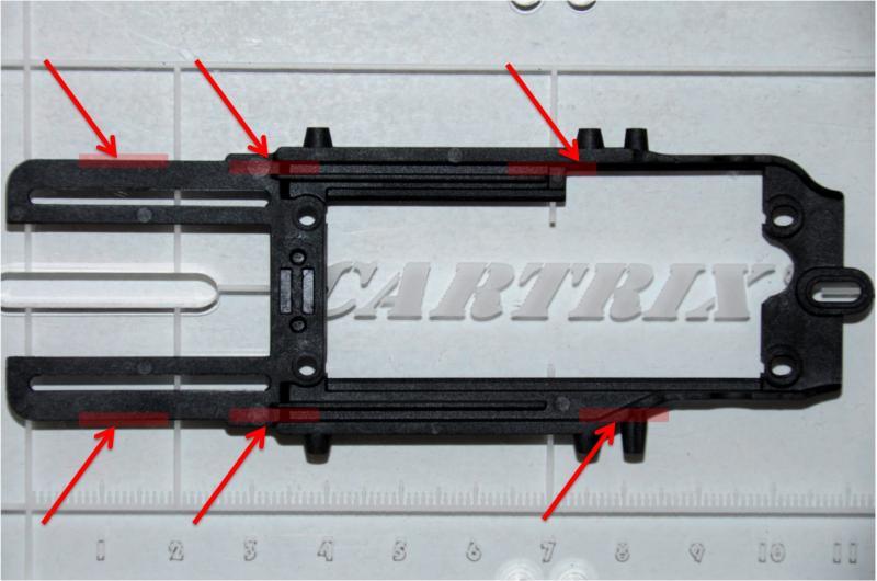

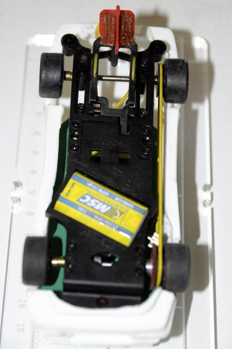

Voulant coller au mieux à l'originale, c'est-à-dire avoir une transmission intégrale, ma première idée était de greffer un châssis MSC avec une transmission en angle:
Sauf que celui-ci est trop large!!!!!
Et pas moyen de rétrécir la voie AR, sans compter qu'il faut aussi pouvoir faire passer la courroie:
Il aurait été facile de passer en propulsion, mais je suis têtu!
Donc…

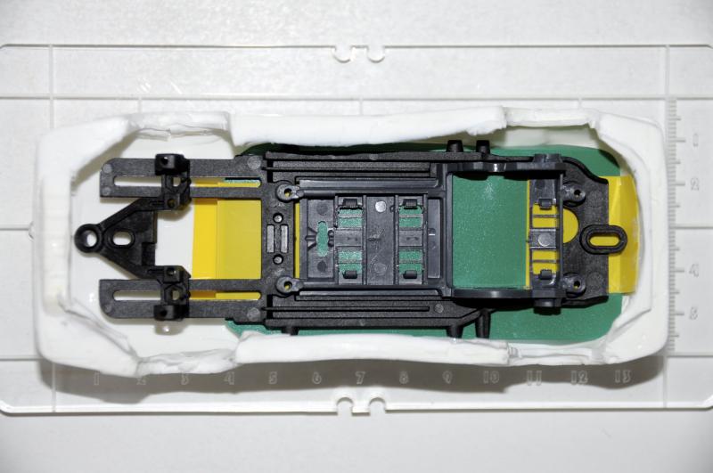

Date du message : samedi 22 novembre 2014 à 15h21

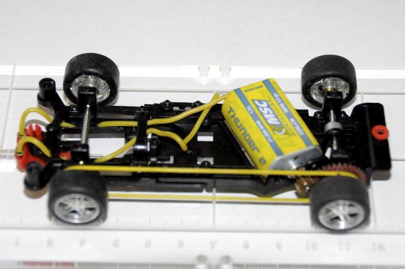

… je me suis dis "t'as qu'à mettre un HRS…". Y'a qu'à…
J'ai d'abord pensé à un montage du moteur en Sidewinder, pour plus de fluidité et de confort de pilotage.
Sauf qu'un Sidewider, si on rajoute les poulies ben… c'est aussi trop large!!!!!

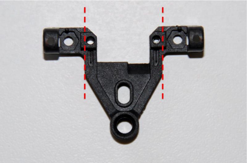

Bon, ce sera un montage InLine… Mais faut quand même caser la transmission 4x4. Du coup le support d'axe avant est trop large (cf. photo ci-dessus)… Pfuhh, qué galère!

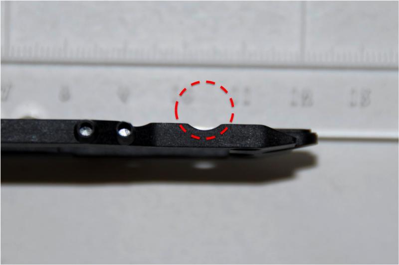

Bon, passons aux choses sérieuses et sortons Dremel et autres outils tranchants et contondants!

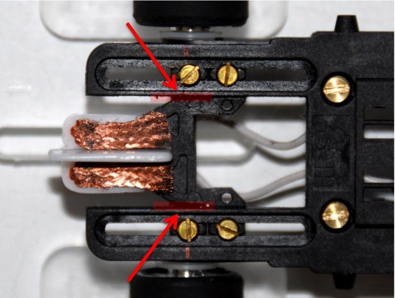

Découpage du support de l'axe AV pour l'inverser (suivez les pointillés en rouge!):

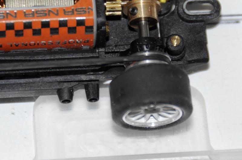

Agrandissement du passage AR pour la poulie (initialement c'est pour l'axe de la roue je pense):
Aménagement des passages des courroies à différents endroits du châssis (suivez les flèches qui indiquent les zones en question):
Et puis rabotage du support du guide et des supports d'axe AV pour qu'ils s'emboitent:
Et voilà le châssis:
Avec les passages de courroie à l'AV:
et à l'AR:

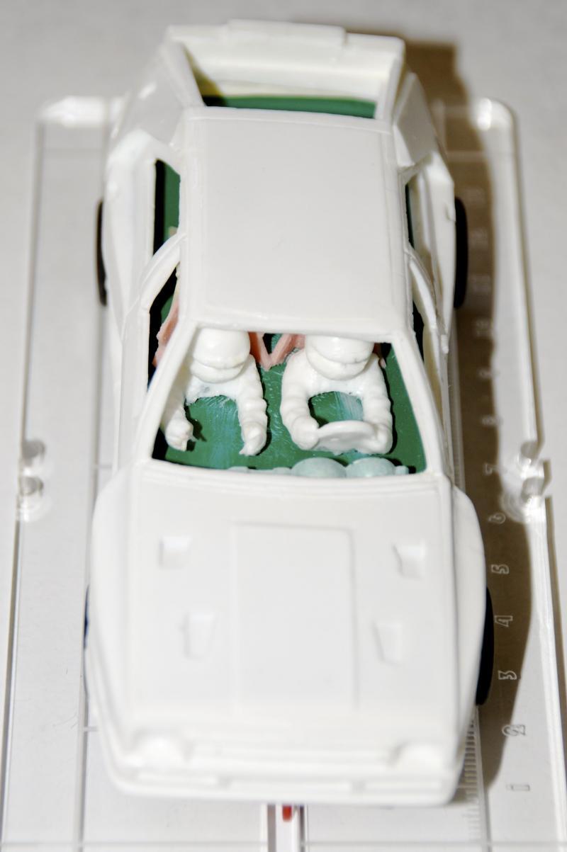

Au niveau carrosserie il y aurait vraiment du boulot pour en faire quelque chose de propre.
D'ailleurs je me suis aperçu que celle que j'ai commencée à préparer pour la proxy n'était pas symétrique. Le côté droit, entre la portière arrière et le passage de roue avant, est "enfoncé" par rapport au côté gauche. Cela se voit sur la dernière photo, prise de dessous. Je m'en suis aperçu car la roue avant droite dépassait de la carrosserie alors que je pensais avoir bien centré mon châssis. J'ai dû rattraper en élargissant le trou de fixation avant du châssis…
Du coup j'ai regardé la seconde carrosserie que j'ai et celle-là n'a pas ce problème. Mais là j'ai la flemme de repartir de zéro donc je garde la première carrosserie pour la proxy.
Au final rien à voir avec celle magnifique de Maralic!
Mais côté mécanique la mienne est nettement mieux!!!!!

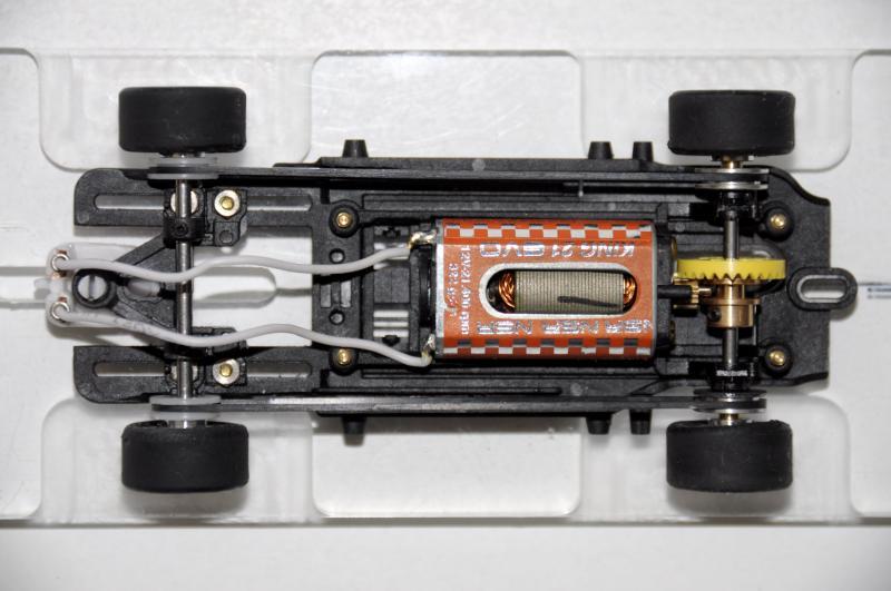

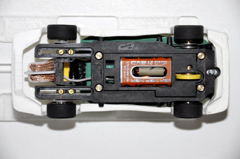

Le problème de ma BX est son poids: actuellement elle fait son hectogramme (typiquement 66g de châssis et 34g de carrosserie). Avec la déco (surtout!
) et kit éclairage, elle sera pas loin des 104 à 105g.
J'étais donc parti sur des premiers essais lors des Slot Days de VPC avec un cage orange de slot.it. La cata: pas assez de couple (cela me fait penser au problème actuel de a220), la voiture se traînait, surtout à l'accélération.
Je lui ai donc greffé ce que j'avais sous la main, à savoir le NSR King de 21400rpm mais surtout 322g.cm de couple, à comparer aux 170g.cm du V12/3 de slot.it.
Et là le bonheur! Elle accélère bien, freine très bien… Ouf!
Question aimantation: à la pesée cela donne 29g. Bon, pour 105g de voiture, cela équivaudrait à une aimantation de 24g pour une voiture de 87g (c'est un exemple). Franchement cela ne se sent pas vraiment…
J'ai quand même essayé de retour chez moi avec un Boxer/2 cage fermée de slot.it (21500 rpm et 340g.cm pour 11g d'aimantation). Un peu plus souple mais du coup plus éloigné du comportement un poil plus brutal du NSR qui va bien, à mon goût, à une groupe B.
J'essaierai plus tard le Boxer cage ouverte et peut-être un NC5. Je dois avoir tout cela en magasin…
Question transmission, j'étais parti sur du 9/27 (je ne sais pas pourquoi, j'avais cela sous la main!). Après essai j'ai validé un 9/28 classique, le 9/29 que j'ai essayé étant trop violent.
A suivre… ![]()
