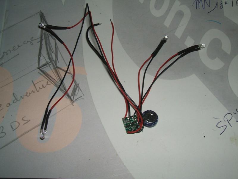

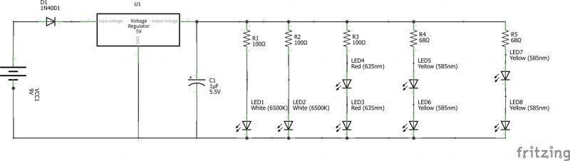

salut simoh j'ai reçus mon kit éclairage dit moi si on peut monter d'autre diodes dessus et se qu'il faut ajouter pour que sa tienne ![]()

Salut Gilles!
Ce montage n'est ni plus ni moins que le montage dessine par nos compères, sauf qu'il y a un circuit imprime.
Le principe est qu'on peut monter autant de leds quon veut, du moment quon couple chaque led avec une résistance.
Maintenant, il faut voir oū sont les résistances des leds déjà en place.
Deux solutions:
1- les résistances sont sur le circuit imprimé, ça complique la donne, car il faudrait remonter avant la resisitance existante pour faire un nouveau départ.
1- la résistance est directement sur le led, alors la rien de plus simple, tu te refais une led résistance, et tu soude le rouge sur le rouge, et le noir sur le noir.

donc le mieux serais de refaire le système de nos deux compères.
tu peut me redonner les photos du montage qu'il on effectuer si sa ne les dérange bien sur.

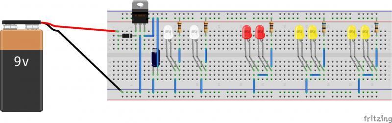

Sur ce lien, les ref des pièces.

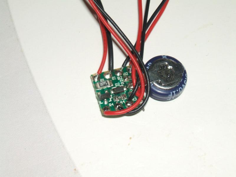

Pour les composants, il vaut mieux pendre un condensateur goldcap 5,5 v 1F, celui qui est présent sur ton système est de 0,1F, peut-être que nos amis qui nous lisent pourront. Confirmer, mais je pense qu'il est juste pour accumuler de l'énergie pour 8 phares. Tu peux en trouver chez Conrad ou la baie, ça vaut autour de 6€ l'unité.
En ce qui concerne les leds, je pense que des leds cylindriques plats de 3mm devraient suffire.
Je les ai acheté sur la baie chez électron-discount, il les vend avec les résistances adaptées, j'avais choisi des résistances pour utilisation a 15v ( qui peut le plus...).
Les regulateurs, il s'agit des 7805 ( pour 5 v) tu peux prendre des 7806 ( pour donc... 6v), qui selon les dires des spécialistes donnent un eclairage plus puissant.
Ces deux composantes sont trouvables sur la baie pour quelques euro.
Pour le câblages jai utilise du câble rj45, fin, leger, facilement manipulable et finalement peut encombrant.
Cest vrai que se faire un circuit électrique declaire semble fasitideux, mais en fait pas plus que beaucoup de bricolages que nous faisons par ci et par la, et en plus ça donne une guele d'enfer a la voiture.

simamine a écrit :
@Gilles: Voici le schéma:![]()
Je les ai acheté sur la baie chez électron-discount, il les vend avec les résistances adaptées, j'avais choisi des résistances pour utilisation a 15v ( qui peut le plus...).Les regulateurs, il s'agit des 7805 ( pour 5 v) tu peux prendre des 7806 ( pour donc... 6v), qui selon les dires des spécialistes donnent un eclairage plus puissant.
Et la tienne elle va claquer avec sa rampe intégréeAu fait, elle en est ou la 12?
ok merci du coup il faux que je mis mette
elle aura peut être pas 8 phares mais au moins 6 phares merci pour les liens .
pour la douze elle t'attend .
je mettrais des photos se soir tu me dira si il lui faut autre chose.
