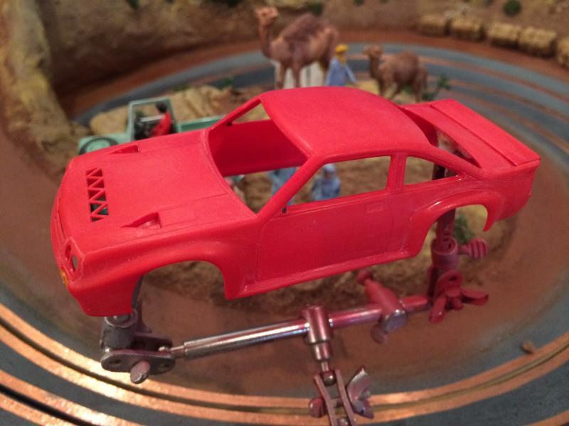

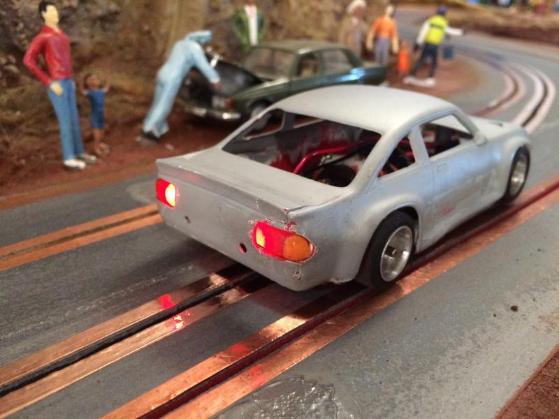

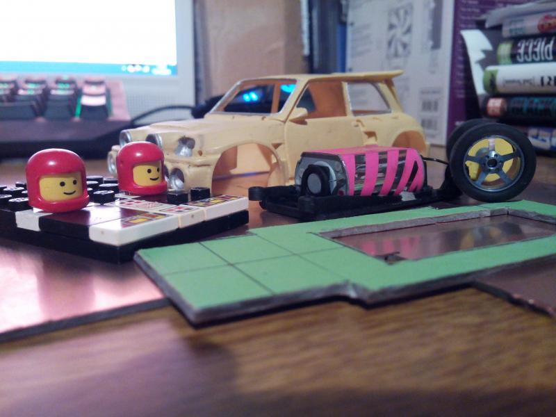

les avancées de la manta!
on en était là
j'avais récupéré un chassis ninco, que je croyais être celui d'une audi a4, en fait c'etait celui d'une golf.
montage avec un nc5, roulage, pas mal, pas mal du tout même!!!!
puis je me suis attaqué à la déco
ça c'était avant
après une noyade en règle dans de l'alcool à brûler, et un ponçage fini à la paille de fer
puis je me suis laissé griser... et je me suis laché
j'ai voulu monter un hrs avec un nsr orange.
le moteur allait bien
mais le châssis ne m'allait pas du tout, trop performant pour mes piètres qualités de pilote et metteur au point
je ne savais pas comment faire, trop vite, pas de grip, trop léger, je n'ai pas su, alors je suis vite revenu à mon vieux ninco.
ma voiture ne sera surement pas un avion de chasse, mais je fais tout pour qu'elle soit jolie et plaisante.
bon! joli pour une manta, on part de loin, je sais!
un peu comme ces actrices dont on dit qu'elles ont de la "gueule"! parce qu’on leur trouve du talent malgré un physique ingrat.
donc retour au ninco, et finalement ce n'est pas plus mal, surtout dans l’esprit de la course, le thème est la bonne caisse carrée qui glisse et dérape, qu'un missile scotché.
j'ai gardé le nsr qui lui va bien.
j'ai hésité avec le nc5, qui me plait bien, un moteur bien rond, facile à emmener.
je verrais dans les prochaines phases de test.
ensuite l'eclairage.

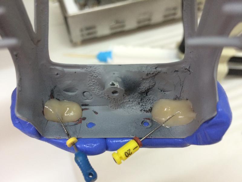

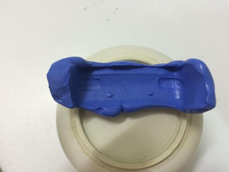

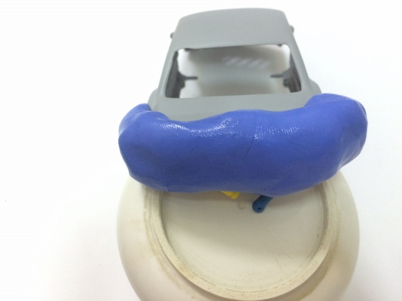

petit bricolage, je voulais que mes feux arrières s'integrent bien, j'ai donc fait ce que je fait tous les jours, des empreintes des moulages, des coulées de resine, des detourages...
empreinte du cul de la voiture
moulage résine
la partie en résine est démontable, j'en refais un moulage, puis je me monte des feux arrières avec les leds integrés.
j'utilise de la resine transparente pour les appareils dentaires de enfants, à laquelle je rajoute une pointe pointe de peinture.

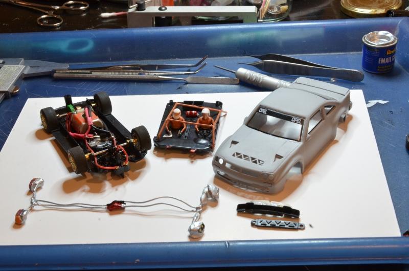

on arrive à ce résultat

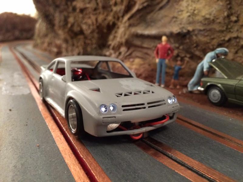

à l'avant
à l’intérieur

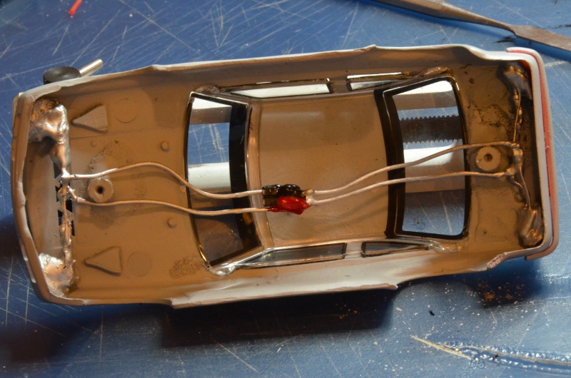

j'ai également moulé l'ensemble des éclairages sur l’intérieur de la voiture, puis qu'ils s'adaptent proprement lors du collage.

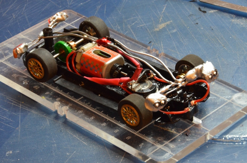

j'ai fait un "réseau électrique" avec du fil rj45 moins encombrant, les résistances sont soudées très court sur les leds pour prendre le moins de place, et les soudures sont noyées dans de la résine pour les consolider ( c'est très fragiles ces co...ies !!!)
l'ensemble est peint pour éviter les lumières qui sortent de partout.
et une broche de connexion rapide est mise en place pour facilement séparer la carro du châssis.
et pour finir les branchements sont identifiés par un cod]e couleur.
j'ai fait un bloc modulaire comprenant l’électronique de l’éclairage et le moteur.
ca permet d'utilser le bloc condo/diode/regulateur comme lest au milieu du chassi.
en cas d'intervention, on sort tout le bloc, on a juste a sortir les oeillets du guide, et tout tombe
sur cette photo, leclairage est branché et marche sur la reserve du condo, les leds blanc peuvent tenir jusqu'à une minutes, les rouges bien plus
les jantes sont des avant slot impreza repeintes dorés.
ca me rappelle la rolex de mon cousin d'afrique
voila ou j'en suis
et pour la couleur, on restera dans la sucrerie.....
voili voilou....

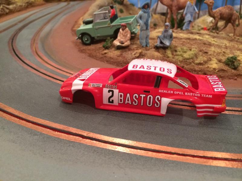

moi j'aime beaucoup le voilier de la route du rhum
simamine
Date du message : dimanche 16 novembre 2014 à 21h23
moi aussi, mais je ne melange pas la voile et le rhum

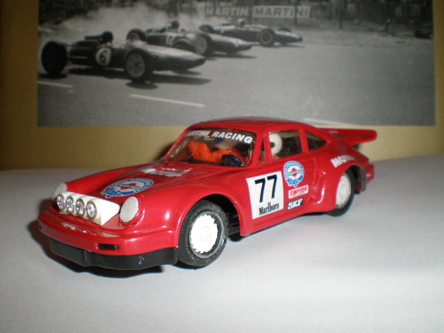

Donc, Porsche 911 scalex sur chassis Sebring , pneus Ultimatt et guide Ninco standard . Elle tourne déjà depuis 1 mois sur le Ninco du club C 24 Samoisien . Le plus "hard " a été de trouver les bonnes dimensions de pneus car ce p.....n de chassis "caissonné" frottait selon la taille des pneus.
Oui , je sais , elle a déjà un numéro mais celui ci va dégager dés que j'aurais reçu le courrier de
Simamine. ( Faudrait peut étre que je pense a envoyer une envellope timbrée ....!!!!)
