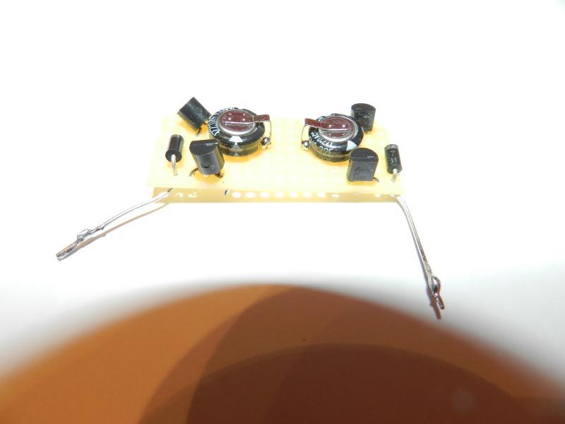

Ta platine éclairage contient beaucoup de pièces!!!
Est ce une platine maison ou une du commerce?

Date du message : jeudi 23 octobre 2014 à 10h21
Platine maison, elle est un peu volumineuse mais c'est la première fois que j'en fait un et n'y connaissant pas grand chose en électronique, j'ai juste suivi le schéma fait pour le Davic qui marche aussi en analogique.

Date du message : jeudi 23 octobre 2014 à 10h27
As tu essayé en réduisant le nombre de composant?
Selon les schémas vus ici, que jai pu tester, tu peux diviser par deux ta platine!
Une seule diode, un seul régulateur et un seul condo devraient suffire?

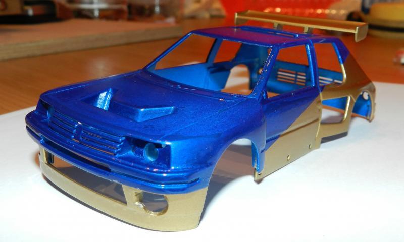

En revanche, ton magnifique aileron me fait un peu peur.
Est ce un aileron de la 306?

Date du message : jeudi 23 octobre 2014 à 10h46
Non je n'ai pas essayer de réduire le nombre, j'ai suivi le schéma pour 4 et je l'ai mis 2 fois en fait mais je vais essayer et je vous dirai ce que cela donne.
Pour l'aileron, c'est celui d'une M3 ninco, quand j'ai acheté l'auto, l'aileron et le rétro avaient disparu donc j'ai fait avec ce que j'avais et étant donné que celui ci était cassé et n'allais plus sur la bm, il a retrouvé une seconde vie.

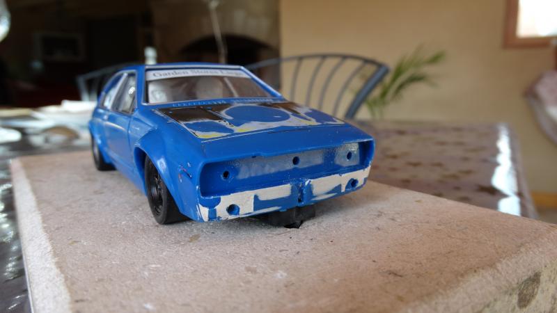

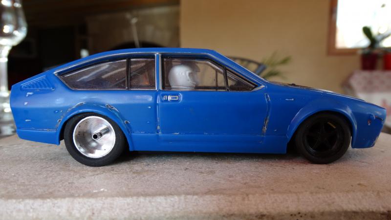

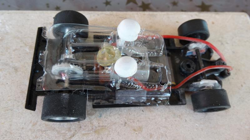

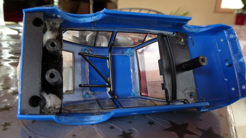

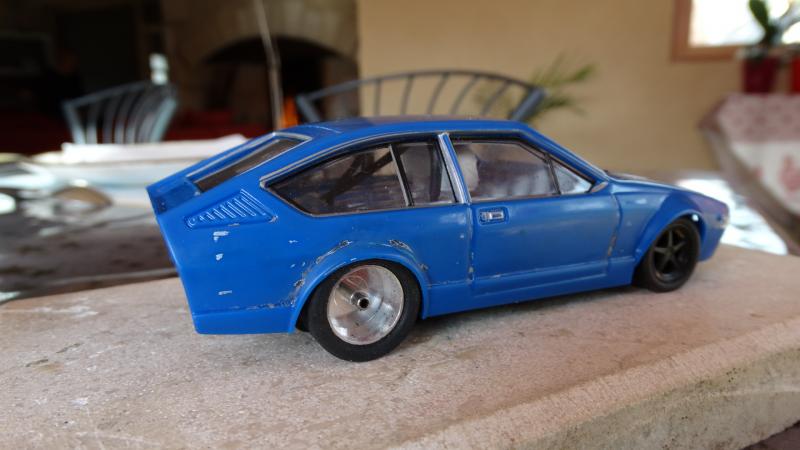

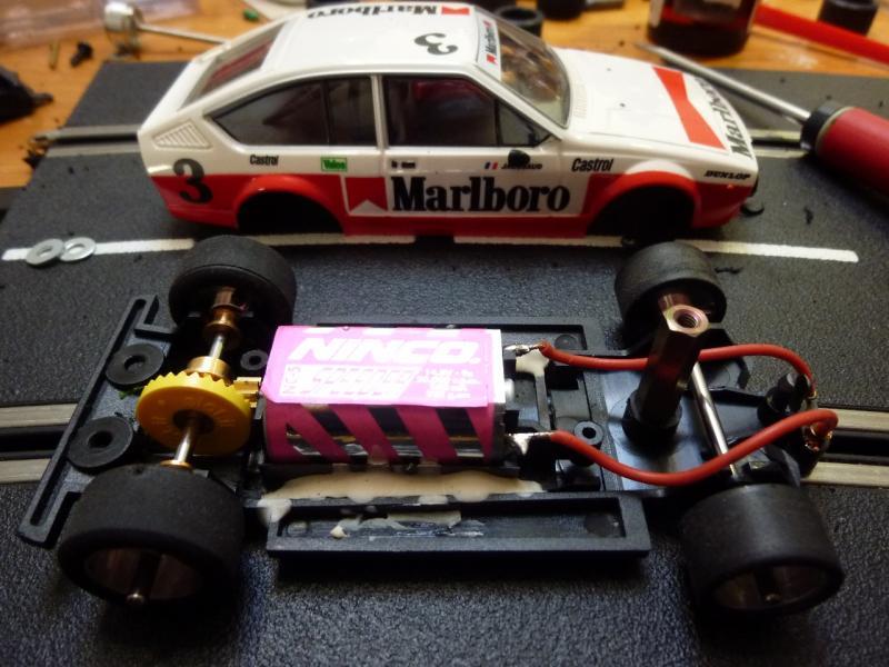

Date du message : dimanche 2 novembre 2014 à 11h52
Salut les potes !![]()
Comme promis les photos de la prépa de l'alfa gom .
J'ai donc limé les plots de la carro pour remonter le chassis ,enlevé la parti habitacle pour la remplacer par un thermo .
Moteur slot it ,pignon 9 dents,couronne slot it 27 dents , axe creux et jantes arr alu .J'ai été obligé de lester devant le moteur et sur les pontons du chassis .Elle a l'air facile sur mon ninco bosselé et surtout régulière en perf .Maintenant place à la déco (c'est plus mon truc !!)
Voila ,vous pouvez poser les questions que vous voulez ,j'ai rien à cacher !!

Date du message : dimanche 2 novembre 2014 à 13h52
Sympa, l'habitacle intérieur en lexan.
T'as trouvé ça où ?

fandekawa
Messages : 2.625
Piste : ninco
Date du message : dimanche 2 novembre 2014 à 15h22
DrAdonf a écrit :
Enfin, bon, il en faut... Bin, comme ça, y en a une !
rectification... y'en aura même 2....
allez soyez pas trop jaloux, je sais que ces autos sont superbes et qu'elles sont quasiment introuvables maintenant... sinon tout le monde roulerai forcément en ALFA GOM pour cette proxi!!!
pytslot@ ton alfa est effectivement bien rabaissée et ça lui donne un super look...
avec quelle tension as tu roulé avec le moteur slot it?
le fait de l'avoir tant rabaissée, est ce que tu peux libérer (tilting) ta carrosserie sans que les pneus frottent dans les ailes?
la vie est courte, foncez!!!
pytslot
Date du message : dimanche 2 novembre 2014 à 16h10
Viraufrin :c'était dans un kit OCAR (je le marque en gros car ici on a le droit !
Sinamine : j'adore la choucroute ,mais de la bonne hein !!!
Fandekawa :pas de blèm pour le tilting ,et si tu regarde de prés j'ai usiné l'intr des ailes pour que les roues ne touchent pas .La tension est de 12volts.
Il ya aussi un guide et des roues av plastique slot it .
Adonf: C'est pas beau la jalousie !!!
