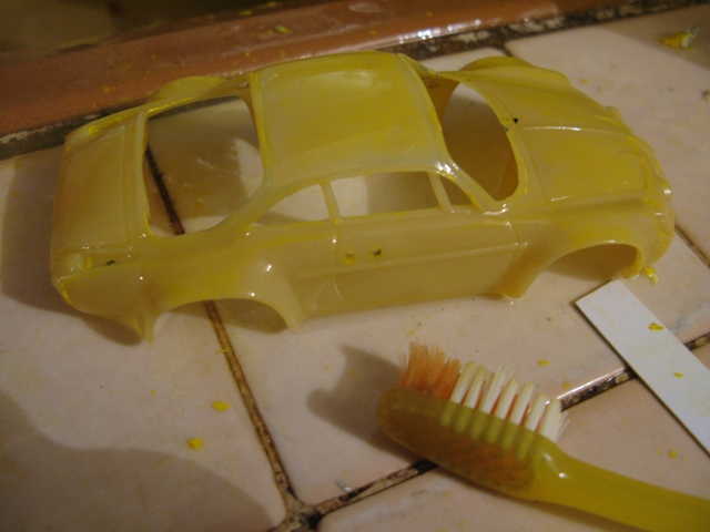

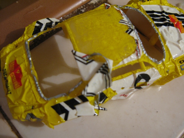

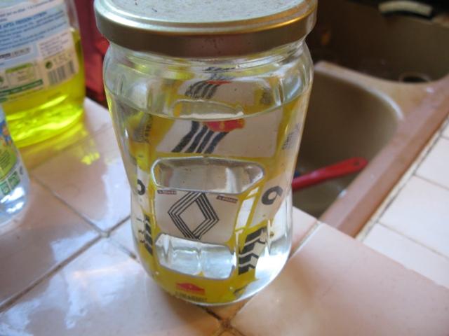

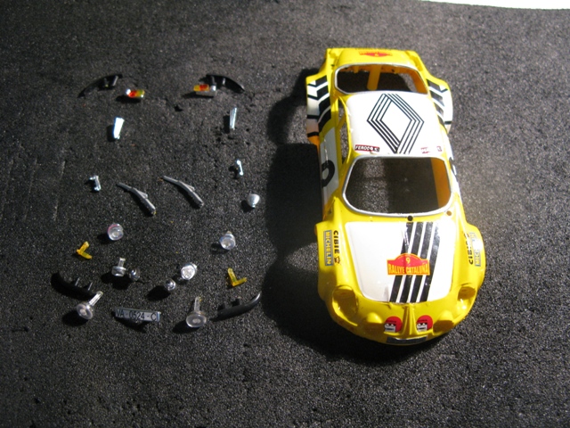

Pour ma voiture j'en suis là :
Déshabillage :
Trempage :
Décapage :
Nettoyage :
Il y a pas mal de boulot à faire sur la carrosserie alors cela va aller doucement
Pour l'éclairage j'y pensais, du coup cela va me motiver pour le monter...

Pat51 a écrit :
Trempage :
Décapage :
Nettoyage :
Avec quels produits, durée etc… fais-tu ces opérations? Ca m'intéresse!
Pat51 a écrit :
Avec de l'alcool à bruler, de préférence dés-aromatisé, cela sent moins fort
Quelques heures dans un bocal à cornichons et la peinture part en peau.
Un bout de carte plastique pour gratter, et une brosse à dents pour nettoyer en la trempant dans l'acool.
Je le fait sous un filet d'eau du robinet pour éliminer les bouts de peinture plus facilement.
En général un ou deux trempages suffisent pour les peintures des fabricants de slot, mais si c'est une peinture perso genre automobile ce n'est pas assez agressif.

Pat51 a écrit :
C'est Franky qui n'avait donné la méthode...
Merci Pat51 pour les infos! ![]()
Si j'ai bien compris, le point fondamental c'est le bocal à cornichons!?
