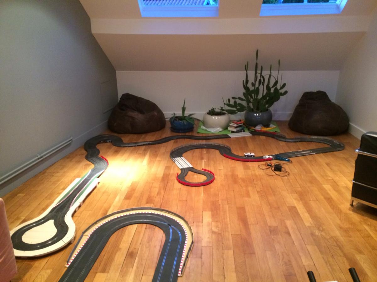

Du coup j'ai fait le plus facile, j'ai roule avec mes veilles, et j'ai testé les futurs traces des spéciales!
Cette année ce sera un vrai rallye, avec des spéciales, et une addition des temps.

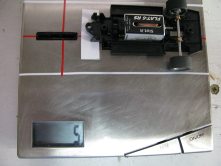

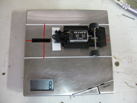

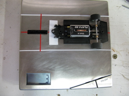

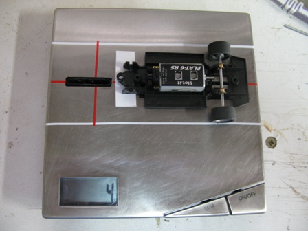

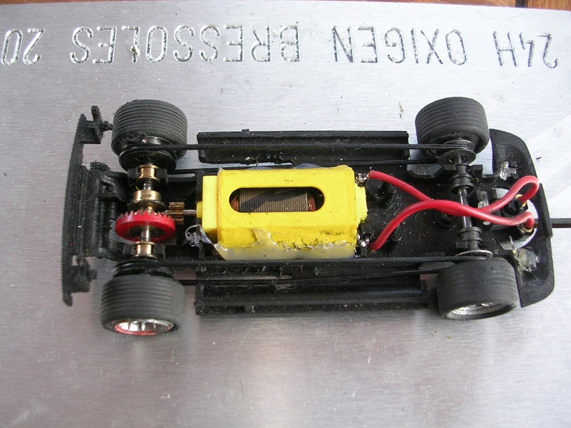

Au temps pour moi : seul le Flat-6 RS (que j'ai installé sur 2 de mes voitures) a cette particularité d'un effet magnétique "variable" selon le côté du moteur..![]()
Ton avis m'intéresse
J'ai commencé un topo sur les moteurs et il est dans le lot mais je ne l'ai pas fait rouler.
Coté effet magnétique j'ai été surpris il n'est pas très "aimanté"
Mais comme le moteur est très plat les aimants semblent plus fins que sur les autres cages longues.
Si je décale le moteur pour mettre un aimant a l'aplomb du rail :
Le niveau d'aimantation reste faible
Cela devrait donner sur la piste un moteur très libre en ligne droite, stable en courbe sans être collé à la piste avec un comportement vif mais sympa.??????

Date du message : dimanche 28 septembre 2014 à 14h36
stable en courbe sans être collé à la piste avec un comportement vif mais sympa.??????++
Pat51
Date du message : dimanche 28 septembre 2014 à 23h35
Merci, cela confirme l'idée que j'avais de ce moteur

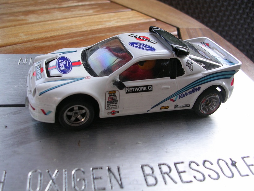

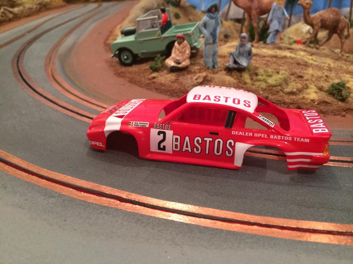

Salut les filles!
Voici la nouvelle copine cougar!
L’Opel Manta est un coupé de la marque automobile allemande Opel produit de 1970 à 1988.Opel avait décidé à l’époque de produire la Manta pour rivaliser avec la Ford capri.
Voiture à l'architecture dite "classique", c'est-à-dire avec moteur atmosphérique placé à l'avant et seules roues arrières motrices, elle ne remporte aucune épreuve mondiale mais sait s'imposer dans divers rallyes nationaux.
Aux mains de l'équipage belge Guy Colsoul et Alain Lopes (copilote), l'Opel Manta 400 occupe la tête du rallye-raid Paris-Dakar durant une semaine face aux 4x4, alors qu'elle ne dispose que de deux roues motrices. Résultat final, une quatrième place au classement général (premier en 4x2).

Donc je pars sur une base sloter ( au demeurant aussi performante que le landeau sur la photo.)
Chassis hrs3.2 by Rabi.Ot ( entendez par la High Récupération slot dans sa version actualisée 3.2)
Base ninco a4 dtm
Je prépare la proxy coupe de l'America
Montage avec un moteur nc5 et premiers tours de roues mardi, jour de grève des professions réglementées.
Debuts prometteurs, je vous donne pas les chronos, ça en démotiverait certains
