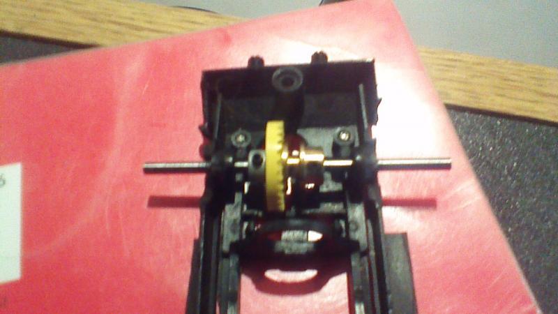

vroumm
Date du message : jeudi 27 novembre 2014 à 15h12
cool merci et pour le pignon une idée?

Salut vroumm,
combien de dents a ta couronne? J'ai d'abord cru voir une couronne slot.it, auquel cas le jaune indique une 28 dents, mais j'ai ensuite vu sur la première photo qu'il y avait une bague alu avec vis btr, du coup je ne suis plus sûr.
Si c'est bien du 28 dents alors un pignon de 9 dents devrait le faire… Je suppose que c'est un shark 22 (22400 rpm - 168g.cm @12V) que tu vas y mettre?. Fais attention de prendre un pignon IL (pour in line), le diamètre standard étant 5,5mm. Le slot.it PI09 par exemple…
Question dureté de pneu je dirais comme simamine, du shore 30. Ca passe bien sur le Ninco et devrait être pas mal sur des pistes un peu plus lisse. Les 19x10 (référence BRM S102) vont bien dans l'esprit. Perso je ne les ai pas choisi pour ma BX parce qu'ils surélèvent un peu trop la voiture et comme elle est lourde c'était pas terrible mais dans le cas d'une Audi Fly ça devrait être OK.
Pour les jantes je ne sais pas quoi te dire, il y en a plein et cela dépend du diamètre et aussi des inserts…
Je ne peux que te conseiller de contacter Pascal Félix de VPC. Il est intarissable sur les voitures de rallye et à mon sens toujours de bon conseil. Appelle-le maintenant, ce week-end il sera à Safran (quoique tu peux toujours le joindre sur son portable…).

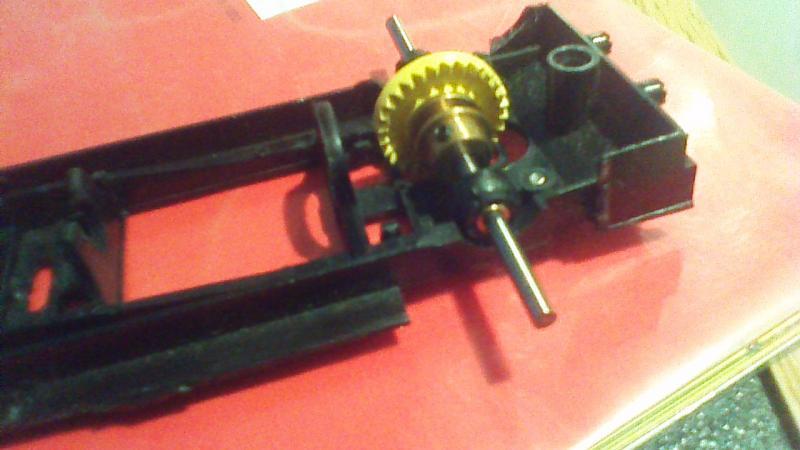

Alors vroumm, cette couronne, elle a combien de dents?
Je suis aussi très curieux de savoir de quelle marque elle est!?
Car en ce qui concerne ces couronnes en deux parties, je connais:
- MB Slot, mais la partie plastique est moins épaisse (ou bien la gorge est plus profonde… Je parle de la gorge entre les dents, n'est-ce pas… ). Si c'est celle-là le jaune indique 27 dents;
- Scaleauto, mais l'arête de la couronne, à l'opposé des dents, est moins vive. Si c'est celle-là alors ce doit être une 28 dents.
Bon, une couronne de 27 dents au lieu de 28 demande quand même un pignon de 9 dents.
Mais si tu peux me donner l'info… à toi aussi!
vroumm
Date du message : vendredi 28 novembre 2014 à 09h53
c'est de la récup mais je pense a slot it 28 dents !
