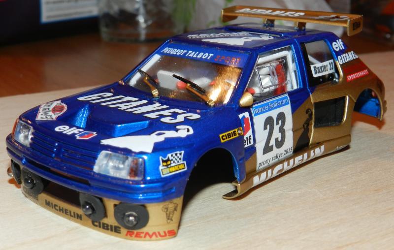

Allez, je vous montre la mienne pendant qu'elle est entière car avant qu'elle parte par la poste, il manquera déjà certains morceaux, ils tiennent car c'est noël:
En parlant de Noël, quand tu allumes les phares la calandre doit ressembler à une vraie guirlande!
baxter23 a écrit :
Voila pour la carrosserie, je vous montrerais bien le chassis mais pour l'instant y en a pas et, en plus, l'idée ne vient pas non plus donc je suis dans la me..e
C'est marrant, moi j'ai fait toute la mécanique et rien encore en ce qui concerne la déco…

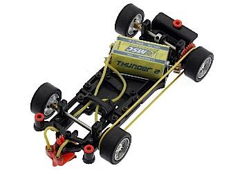

Trêve de plaisanterie, si le châssis Spirit d'origine est cassé tu ne peux pas mettre un Slot Classic?
Date du message : dimanche 28 décembre 2014 à 22h07
Mais en tous les cas j'aime beaucoup ces couleurs et cette déco!

baxter!!! Terrible cette prepa!!!
J'ai hâté de voir arriver cette auto.

La voiture semblant assez large, il doit être possible de passer un Slot It HRS, qui sera plus efficace qu'un Slot Classic...

Du coup baxter23, je viens de regarder une photo du châssis d'origine des 205 Spirit (les miennes sont actuellement pas faciles d'accès): avec une vis de fixation à l'arrière et deux à l'avant, je me demande si le châssis Monte-Carlo de MSC n'irait pas… C'est à mon sens un bon châssis qui est fourni en 4x4…

Justement pour le châssis msc, j'attends les info pour l'entraxe arrière des puis de vis et surtout pour savoir si il va rentrer car la carrosserie n'est pas très large et pour l'instant je n'ai réussi à rentrer un anglewinder sans que les roues ne dépassent. Si je n'arrive pas à trouver ce que je veux, je vais regarder pour mettre un inline.
Je ne suis pas sûr de comprendre ta question…
En effet, sur la photo que j'ai trouvée sur le net, le châssis d'origine a un seul puits de vis à l'arrière et deux à l'avant, et non pas deux à l'arrière…
Si tu veux je peux te donner les côtes du châssis MSC, j'en ai un. Tu pourras ainsi voir si a priori ça rentre dans la 205…
baxter23
Date du message : lundi 29 décembre 2014 à 10h42
Oui je me suis trompé, c'est bien pour l'avant que j'ai besoin du renseignement.
Je veux bien les renseignements si tu as le temps, donc il me faudrait la largeur du châssis, la longueur mini, l'entraxe des puits de vis avant et si l'axe arrière complet peut faire 60mm maxi.
Je te remercie par avance.

Désolé baxter23 d'avoir un peu traîné pour répondre, j'étais parti m'occuper de la peinture de la mienne qui ne sera, malheureusement, sans doute pas à la hauteur de la tienne…
Bon, ce châssis MSC Monte-Carlo:
- largeur totale axe arrière: 60,7 mm;
- distance entre les deux puits avant (centre à centre): 36,2 mm;
- entre-axe maximum: 79,8 mm;
- entre-axe minimum: 68,2 mm;
- distance entre axe avant et puits de vis avant: 13,9 mm. Cette distance est fixe car c'est l'ensemble qui coulisse pour ajuster l'entre-axe;
- largeur châssis sur sa plus grande partie (c'est-à-dire hors puits avant et hors partie moteur AW): 32,9 mm;
- largeur maximale: 44 mm. Cela correspond à la distance entre le support du moteur en AW d'un côté et le pignon de l'autre.
Une petite photo du châssis pour aider:
C'est dommage que MSC ne vende pas ses châssis in-line, cela aurait pu t'être utile…
Si tu as d'autres questions, n'hésite pas!

Merci pour les infos, tout serait bon sauf l'écartement des puits avant, je vais réfléchir à une solution, il me faudrait environ 32mm

Ifectivment, gagné 2mm de chac coté c bocou.
Tu peu metre une plac vissée sur la corrosserie et sur leqel tu viss le chasi…
