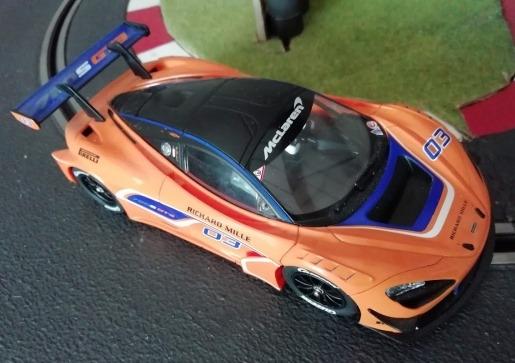

J'avais l'intention d intégrer 2 autres GT3, une Carrera Mac Laren 720S et une Scalextric, l'Aston ASV. Mais rapidement je me suis rendu compte que la Carrera bloquait partout incapable de boucler 1 tour de piste et l'Aston était inconduisible. A des années lumières, SDB, des 4 autres fabricants, j'ai éliminé ces 2 autos. (photos ci-dessous)

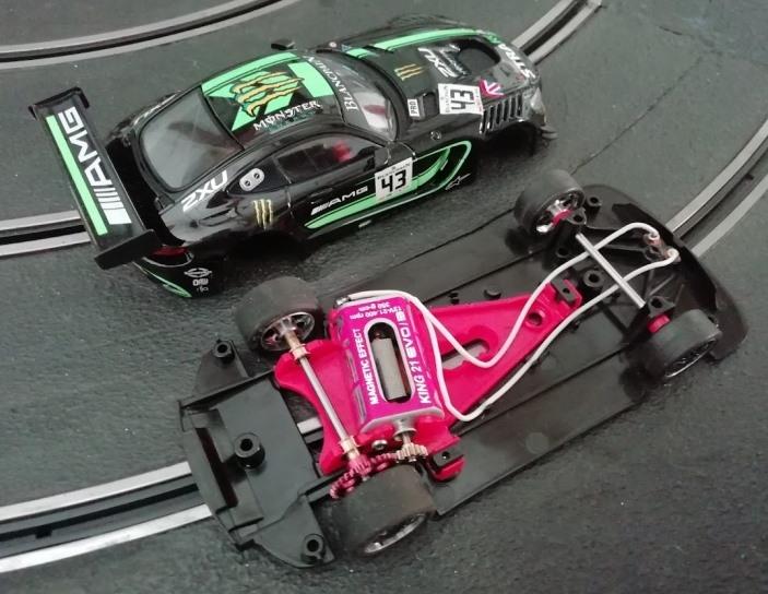

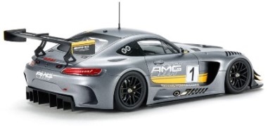

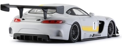

Pour NSR : Leur modèle GT3 le + récent : la MERCEDES AMG aux couleurs du Srakka Racing (2018), légèrement modifiée par un décalque «Monster» par l'ami Jorge qui m'a prêté cette auto .

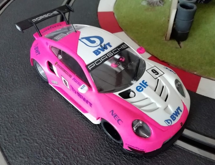

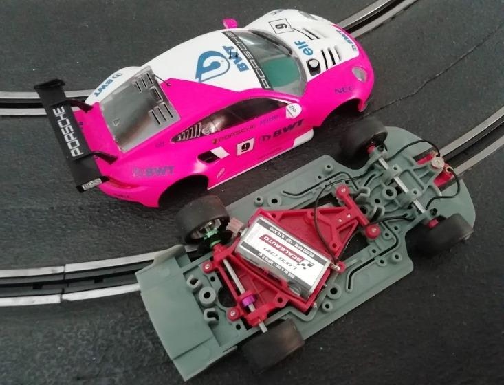

Pour Scaleauto : Là aussi leur modèle le + récent : la PORSCHE 911 RSR version 2019. C'est la version kit blanc à peindre que j'ai décoré à partir du sponsor BWT avec un rose plus soutenu et un désign inspiré des 911 des 24h du Mans virtuelles.

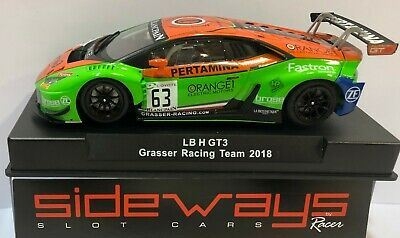

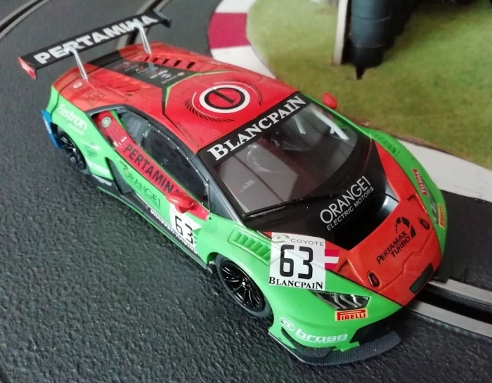

Sideways est représenté par son incontournable LAMBO Huracan qui a lancé le fabricant français dans la catégorie GT3 avec succès. C'est une SDB déjà peinte aux couleurs du Grasser Racing de 2018.

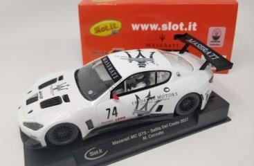

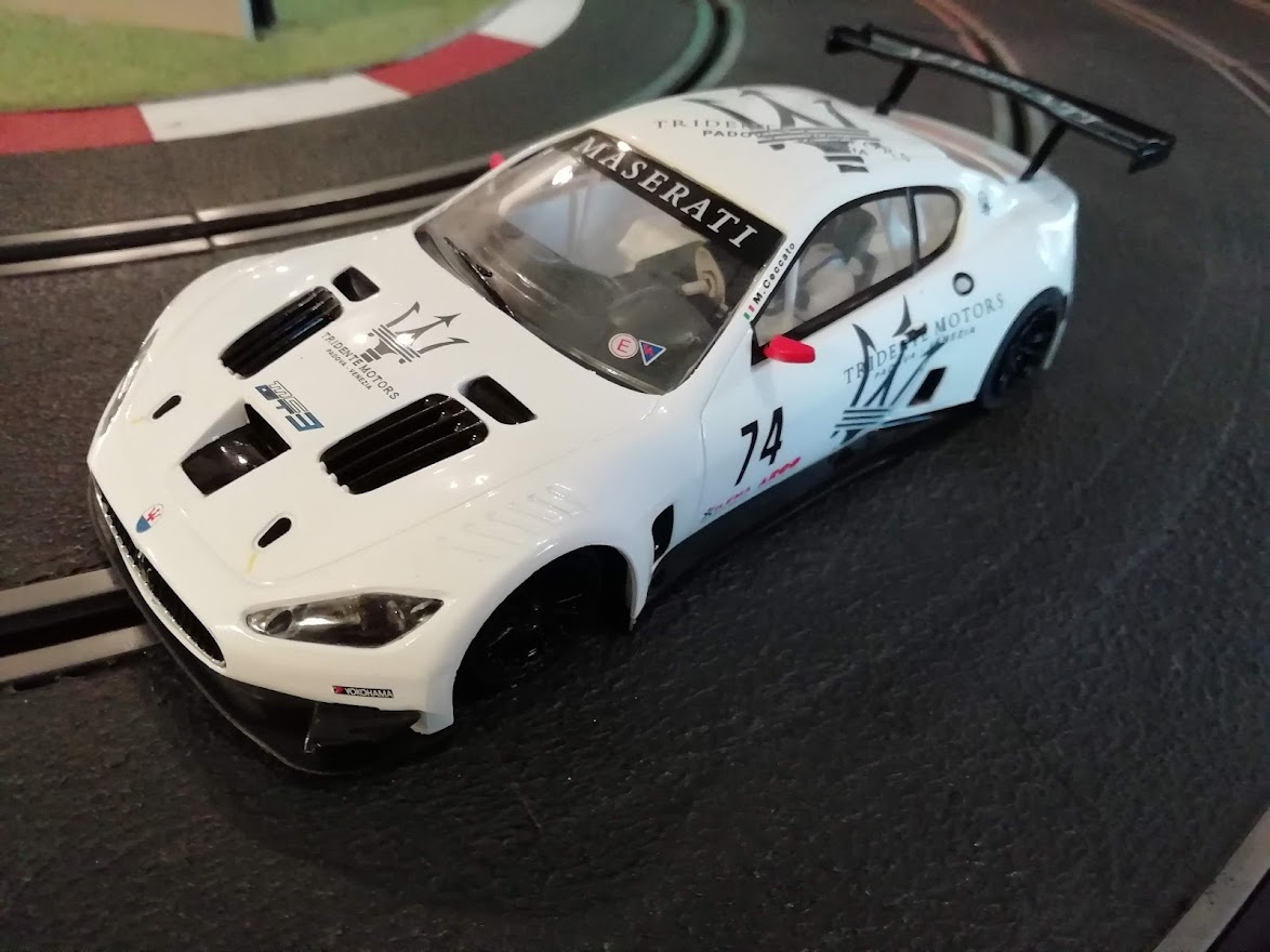

Enfin pour Slot-it dernier fabricant de qualité à s'être lancé dans le GT3 avec sa MASERATI MC (que l'on a plutôt vu à l'échelle 1 en GT4 !!!). Une voiture SDB avec le trident Maserati comme déco. Bon c'est une GT3 qui a participé à une…course de côte en Italie ! Là encore c'est une voiture que je ne possède pas et qui m'a été prêtée par Anthony Castany. Merci à lui

la MERCEDES AMG Nsr:
PORSCHE 911 RSR 2 Scaleauto:
LAMBORGHINI Huracan Sideways:
MASERATI MC Slot-it:

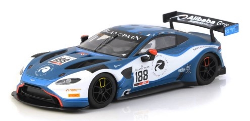

Comme toi, j'ai l'Aston Scalextric. J'ai retiré l'aimant et c'était aussi impossible à conduire. J'ai mis des pneus NSR et c'est beaucoup mieux.
4,2 secondes au tour avec aimant et pneus d'origine.
12 secondes sans aimant et pneus d'origine.
4,6 secondes sans aimant et pneus NSR.
3,3 secondes avec aimant et pneus NSR.
C'est un monde de différence avec des bons pneus.

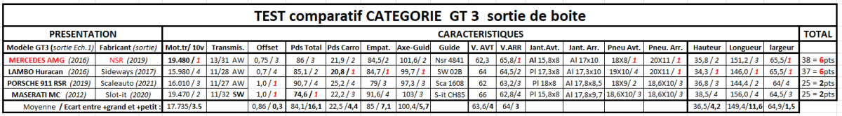

1er volet de ce test: les caractéristiques des autos avec ce tableau récapitulatif. ( cliquer dessus pour + de clarté)
Les colonnes 1 et 2 sont consacrées à la présentation de l'auto. Dans la 1ère colonne entre parenthèses la date du début en compétition du modèle à l'échelle1. Dans la seconde l'année de sortie du modèle en slot.
Les 17 colonnes suivantes sont les caractéristiques mécaniques et dimensions de la GT3 . Dans certaines colonnes apparait après le / un chiffre de 1 à 4 qui correspond au classement de l'auto pour chaque caractéristique. Ce classement est fonction de la mesure censée être la + avantageuse pour l'auto. Le poids le + léger sera classé 1 (en rouge).
Pour d'autre rubriques ce sera par rapport à une mesure censée être la + avantageuse en se référant au test qui avait été fait dans un post précédent (10 GT3 en piste). Par exemple pour l'empattement ou la distance axe-guide ce n'est pas forcément le + grand empattement qui est le + favorable mais une distance de 85 mm semble être le meilleur compromis (en tous cas pour mon circuit). Pour la distance axe arr-guide c'est 100mm qui est une bonne distance. C'est donc les autos qui se rapprochent le + de ces mesures qui ont le meilleur classement.
Ces classements sont ensuite additionnés. Pour ne pas donner trop de points à ce volet caractéristique qui est "théorique" j'utilise un barème qui minimise ce total des points. Ainsi entre 40 et 38 points ce sera 7 points au test, de 37 à 35 = 6 points, de 34 à 32: 5 points, de 31 à 29: 4pts, de 28 à 26: 3pts, de 25 à 23: 2pts et 1 point de 20 à 22.
On retrouve cette conversion et ce récap de points dans la dernière colonne du tableau, "TOTAL".
1ère la Mercedes AMG Nsr 6 pts (38) qui sort de justesse vainqueur de ce 1er volet.
2ème Lamborghini H. Sideways 6 pts (37) quasiment à égalité avec la Mercedes
3èmes ex aequo Porsche RSR Scaleauto et Maserati Slot-it 2 pts (25) . A parfaite égalité et vraiment distancées par la NSR et la SW.

MERCEDES AMG Nsr :
Son poids total est dans la moyenne ; Idem pour le poids carrosserie, inutile d'y mettre un lexan. L'empattement et la distance Axe arr-guide (Ax-G) sont presque idéales. Au niveau du gabarit, la Mercedes est un peu longue. Les pneus avt et arr sont à la bonne dimension pour cette catégorie GT3 . C'est le seul fabricant à proposer des jantes alu à l'avant. Par contre c'est aussi le seul à proposer un guide sans vis? et Nsr est le seul des 4 à posséder un châssis qui n'accepte pas un support moteur de la concurrence.
La GT3 la plus légère des 4. L'empattement et distance Ax-G ,comme la Mercedes, sont proches de ce qui semble le + efficace. Pour les dimensions c'est également parfait . C'est la voiture la + basse et suffisamment large. Les pneus (19x20) et jantes arr sont aux dimensions de ce qu'il faut pour des GT3. Par contre jantes et pneus avant sont trop grands surtout pour les pneus, c'est mieux chez Nsr.
PORSCHE 911 RSR- 2 Scaleauto :
Cette fois c'est la voiture la + lourde, 5g de trop au total. Il faudra gagner 3g sur la carrosserie pour l'amener au niveau de ses concurrentes. Ca devrait pouvoir se faire sans passer par un lexan mais avec du travail. On s'éloigne sérieusement des dimensions idéales pour l'empattement (6mm de moins). A ce stade Scaleauto n'y est pour rien c'est le modèle ech1 qui veut ça. Ce sera moins grave pour la distance Ax-Guide (3mm de moins) qui est la plus essentielle en slot. A noter un guide particulièrement original avec un ressort à suspension. Est-ce efficace ?
Pour les jantes, le diamètre à l'avant est incroyablement trop grand (18mm). A l'arrière ce n'est pas assez large pour le pneu (10) et la jante alu pèse plus de 2g alors que nsr et sw sont à la moitié et 1,6g pour Slot it. Choix donc assez incompréhensible de la part de Scaleauto. Pour ce qui est du gabarit c'est la + petite des 4 et la moins large sans que ce soit rédhibitoire. Scaleauto respecte les dimensions de la Porsche à l'échelle 1.
MASERATI MC Slot-it :
A l'opposé de la Porsche c'est la…GT3 la + légère notamment grâce au moteur cage courte 12g + léger qu'un cage longue comme l'a justement fait remarqué Mr Slot-it. L'empattement et la distance Ax-G s'éloignent là aussi des valeurs « idéales » mais contrairement à la Porsche ce sont des mm en trop. Sur l'empattement Slot-it , comme Scaleauto n'a fait que respecter l'échelle 1. Sauf qu'une fois encore autant la Porsche est un modèle incontournable du GT3 autant la Maserati… Les pneus sont trop larges et trop gros à l'avant. A l'arrière ce sont les jantes et les pneus qui ne sont pas assez larges pour un standard GT3. Au niveau du gabarit ce n'est pas encore un choix idéal : très très longue, la + haute du plateau et pas la + large. Même l'imposante BMW M6 Sideways est distancée par cette Maserati. On peut imaginer que ses dimensions ne vont pas l'aider à être la plus performante du plateau.
Désolé d'accabler cette Maserati qui est belle, c'est vrai, et je termine sur un point positif qui est d'avoir imaginé un châssis conçu pour recevoir la puce digitale (mais qui entraine probablement le fait d'avoir eu besoin de positionner 2 vis à l'avant pour fixer le châssis).

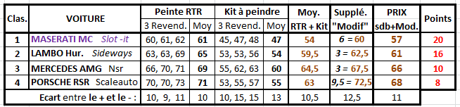

2ème volet du test : Le comparatif PRIX
Le prix retenu est une moyenne entre un prix moyen en configuration Sortie De Boite et le prix en configuration « Modif » n'excédant pas 10 € supplémentaires et qui comprend 1 paire de pneus avant taille basse (3€), une paire de pneus Arrière SW 20x11 M (3€) des tresses SW 0,5mm et éventuellement un guide slot it ou SW (3,3 €) ;
Le prix SDB est une moyenne sur 3 prix relevés sur 3 revendeurs différents dont un à l'étranger. (Les frais de port ne sont pas pris en compte). Ces 3 prix sont relevés sur 2 références de chaque voiture : la voiture décorée, prête à rouler et sur le Kit blanc à monter et à peindre.
Le prix « modif » est le montant du supplément (pneus-guide) rajouté à la moyenne du prix SDB
Enfin un barème de points est rattaché au prix moyen total final de chaque auto SDB + Modif. Le barème est le suivant
25pts pour un prix moyen de 50€, 24pts pour 52€, 23pts-54€, et ainsi de suite…10pts pour 66€…5pts pour 75€, jusqu'à 0pt pour 80€
Tout cela sera peut-être plus clair en lisant le tableau ci-dessous !
Rq/ On note que l'écart entre la GT3 la moins chère et la + chère se situe entre 10,5 et 12,5€
1ère La MASERATI MC Slot-it avec 20 pts . Elle a besoin de pneus avt et arr pour la config modif (6€) le guide est conservé.
2ème LAMBORGHINI H. Sideways: 16 pts Seuls les pneus avt sont changés (3€)
3ème MERCEDES AMG Nsr: 10 pts. La plus chère à l'achat SDB mais n'a besoin que de changer les pneus arr (3€) qui se salissent + vite que les Sideways.
4ème PORSCHE RSR Scaleauto 8 pts. C'est celle qui demande le + gros budget Modif car il faut remplacer le guide farfelu d'origine en + des 2 paires de pneus.

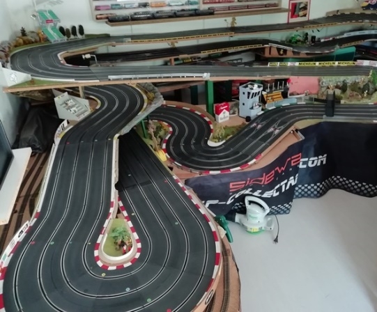

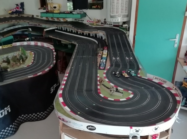

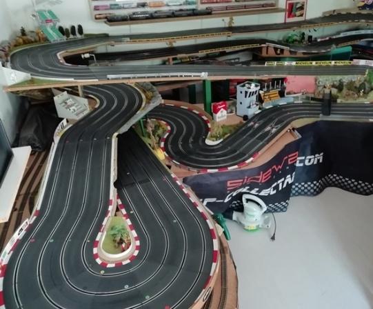

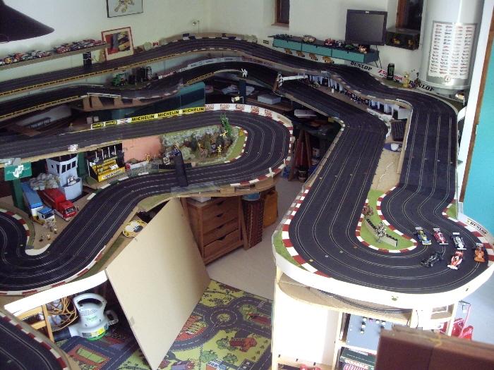

Tu roules sur quel type de circuit ? Longueur, type de rails ?
Marsu
Date du message : jeudi 26 août 2021 à 00h13
Marsu roule sur des rails Polistil que j'ai achetés il y a ...35 ans
Je trouvais la surface trop lisse et j'ai passé au rouleau un enduit genre rubsol un peu caoutchouteux qu'on utilise pour isoler des terrasses.
J'en suis très satisfait et le circuit fonctionne depuis 30 ans. Après un déménagement il y a 18 ans je l'ai agrandi disposant d'une pièce plus grande.
Ce sont plusieurs modules qui sont assemblés les uns aux autres.
La dernière modification date d'il y a 8 ans où je l'ai équipé du système digital Slot-it O2. Il ya 5 aiguillages Ninco et un artisanal en bois + long dans la ligne droite. Puis une entrée de stand.
Il y a depuis quelques virages en rails Ninco et quelques droits Ninco. Mais ça reste à 80% du vieux Polistil resurfacé.
Il est sur plusieurs niveaux avec des dénivellés. J'ai essayé de reproduire des virages de vrais circuits comme l'eau rouge, la parabolique de Monza, le S de Senna au Brésil, le Loews de Monaco;
ici le "Loews"
Le développé fait 38,5 mètres avec 4 voies.
Le système de comptage est un vieux "SLOT 4" analogique qui date d'il y a 25 ans un logiciel artisanal fait par un ami et qui fonctionne toujours impeccablement.
Ce même ami m'a fait il y a 7 ans un logiciel de comptage compatible avec l'O2 Digital plus sympa que le Slot-it.
j'ai changé l'alimention récemment. L'ancienne était vieille de + der 20 ans et "out". C'est David, l'Inventeur du Davic digital qui me l'avait fabriquée.
voilà tu sais tout

Ces 2 là Mercedes et Lamborghini sont incontournables en GT3
4) Actualité du modèle : Tient compte de l'ancienneté de sortie du modèle à l'échelle 1 s'il est toujours en activité.
Pas vue en GT3 depuis plus de 7 ans = 0, vue en course sous cette version il y a entre 5 ans et 7 ans = 1pt, idem mais de 3 à 5 ans = 2pts, GT3 récente vue en course à partir de 2019 = 3pts.
La Porsche vue au Mans ce dernier week-end c'est cette déco que j'aurais dû faire et la Maserati en GT3...Course de côte !!!!
5) Originalité du modèle sur le marché du slot : (de 0 à 2 points je limite le « marché » slot aux 4 fabricants en test:Nsr, Scaleauto, Sideways, Slot-it). Pour 3 points je rajoute Carrera, Scalextric et SCX . Le barème est le suivant :
2 fabricants avaient déjà sorti le modèle = 0 pts, 1 fabricant l'avait déjà sortie = 1pt, 1er fabricant à l'avoir sortie = 2 pts, Idem mais en incluant Carrera, Scalextric et SCX = 3pts.
Cela nous donne le tableau ci-dessous :
1ère PORSCHE RSR Scaleauto: 12 pts.
Le point fort de cette Scaleauto est son actualité. C'est aussi une GT3 que l'on retrouve partout en GT3 et aussi GTE même si ce dernier est condamné. Pour le reste le kit est facile à monter, l'auto est réussie et solide. Si j'avais vu cette déco AutoHub du Mans avant, je l'aurais faite mais pourquoi pas si je trouve un acquéreur à la BWT!
2ème ex aequo la MERCEDES Nsr et la LAMBO H. Sideways avec 11 pts.
Le choix est excellent car 2 GT3 incontournables que l'on voit dans tous les championnats actuels et même en DTM 2021! La Lambo. H sw souffre d'un aileron arrière hyper fragile qui ne résiste que quelques tours. Sideways n'a pas voulu sacrifier le réalisme pour la solidité; Nsr a fait le choix inverse et on voit sur ces photos que Nsr a renforcé ses supports d'aileron au dépens de l'échelle 1.
Le collectionneur sera adepte du choix Sideways, le sloteur que je suis préférera l'option Nsr. Pour moi il y a le statique pour collectionner, le Slot ça doit rouler et ne pas casser l'aileron dans les 1ers tours . Bien sur SW a eu la bonne idée de proposer à la vente d'un aileron souple mais il vous en coûtera 5,5€ qui alors s'ajouteraient au prix SDB et feraient passer la Lambo sw derrière la Mercedes Nsr au prix d'achat !
La Mercedes béneficie du fait que sa version "evo" à l'echelle 1 avec une calandre avant agrandie est plus récente (2020) que l'"evo1" de la L'Huracan qui elle roule depuis 2019, la version SW ne roulait plus en 2019 contrairement à l'AMG de Nsr.
La Mercedes paye le retard que Nsr a pris face à sa concurrence pour sortir cette AMG (05/2019). Scaleauto l'a commercialisée 6 mois avant (11/2018) sans compter Carrera, Scalextric et même SCX qui ont sorti cette auto. On ne peut pas dire que Nsr ait fait dans l'original contrairement à Sideways avec sa Lambo que seul Carrera avait alors déjà sorti (mais Carrera inconduisible SDB!).

Joli développé comme une piste club. Merci pour ces précisions. :)
Au niveau grip, vu que tu as resurfacé la piste, c'est quelque chose qui se rapproche du Ninco ?
Message modifié le jeudi 26 août 2021 à 16h41 par olservo
Marsu
Date du message : jeudi 26 août 2021 à 17h08
C'est entre Ninco et Carrera moins rugueux que Ninco
