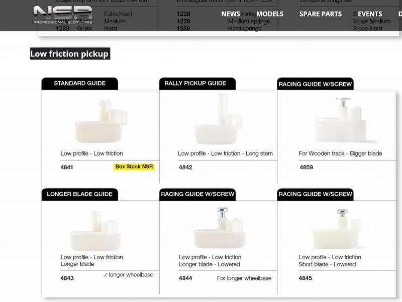

Bonjour Goofy CI joint les références des guides chez NSR. Pour ma part , je suis resté sur les guides d'origine car je souhaite rester le plus près possible de la Sortie de Boite comme Marsu l'évoque avec le moins d'options possible. Cependant sur ma piste slotfire qui est composé de module assez grand, il peut y avoir un écart de planéité entre deux modules de 0,xx mm par exemple, et la voiture peut désloté .. j'ai réglé le problème sur la piste et plus aucune voiture ne déslote mais j'ai quand même commandé un guide de réf 4859 pour faire un test. :-))

Pas facile en effet pour NSR, tu peux trouvé ton bonheur sur le site du fabricant :
http://www.nsrslot.it/assets/models/modelliCategoria/mercedes_amg/0189-0190_Mercedes-AMG_web/0190_Mercedes-AMG.html
