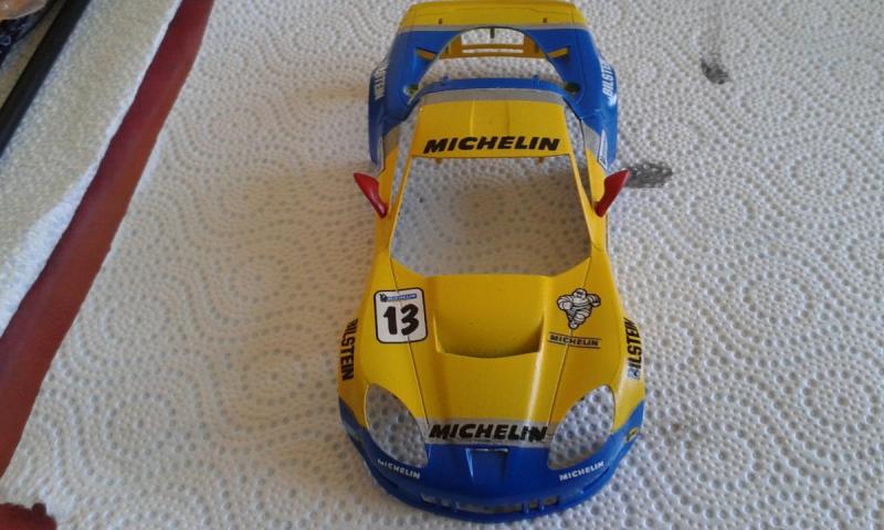

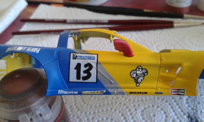

belle corvette !!!!
de mon côté j'ai attaqué ma carro, tout allait bien jusqu'au vernissage.........
je ne sais pas pourquoi mais le vernis ( TS13 tamiya ) a bouffé les decalcs.
je ne comprends pas pourquoi, habituellement tout se passe bien mais la non.
je vernis dans mon garage, la température ? l'humidité ambiante?
je vais essayer de rattrapper cela cet ap
a+
stef
X13X
STEFX13X
Messages : 1.395
Piste : ninco
Nombres de voitures : ????
Date du message : samedi 14 novembre 2020 à 13h51
STEFX13X a écrit :belle corvette !!!!
je vais essayer de rattrapper cela cet apa+
stef
Quelques pistes concernant cette réaction sur tes décalques :
1- Toujours remuer la bombe au moins deux minutes vigoureusement, généralement, je le fais en regardant la télé, ça fait passer le temps plus vite. Deux minutes lorsque l'on secoue vigoureusement, ça peu paraître long.
2- Le temps de séchage des décalques, qui peut varier avec la température ambiante et l'humidité. Idéalement en hiver; laisser sécher et durcir les décalques plusieurs jours.
3- Lors de la pose du vernis, première couche doit être très légère, mais attention la suivante si elle est trop chargée, va diluer la première et annuler son effet protecteur. Donc première couche fine puis attendre deux heures en hiver pour la deuxième couche fine. Puis attendre le lendemain pour la troisième couche chargée.
4- Des fois une bombe qui a vieilli ou séjourné dans de mauvaises conditions peut engendrer des réactions néfastes.
Dommage, j'aimais beaucoup ton choix de déco. Perso, je laisserais sécher, puis ponçage et repartir à zéro avec une autre bombe de TS13.
