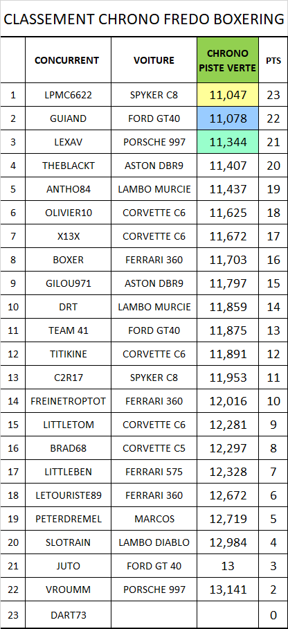

Hier , si vous avez suivi mon ami Fredo ( un habitué de nos courses du vendredi soir ..enfin.. ça c'était avant le drame covidien
) est passé pour faire un run avec vos voitures
Même principe , 10 tours sur la piste verte ( sa piste fétiche ..certains l'on même nommée le Fredoring
) et on retient le meilleur chrono
Ce coup-ci , pas de teasing à rallonge
...on passe direct au résultats
Globalement beaucoup de chrono assez similaires aux miens ...avec toutefois quelques surprises ...
Il pilote en général avec moins de frein que moi et a l'habitude d'enrouler les virages sur l'élan ..
mais comme il est interdit de modifier les réglages de la poignée ..certaines voitures ,comme les Lamborghini Murcieralago, légères avec pas mal de frein lui ont moins convenu ..
à l'inverse, il a bien amélioré le temps de la Ferrari du touriste ..et c'était limite que Guiand passe devant Pascal
..pour finir la Porsche du Xav lui a bien plu aussi
Message modifié le jeudi 4 février 2021 à 19h06 par BOXER

Date du message : jeudi 4 février 2021 à 18h16
Ah oui c'est moins stressant la!!!
De mon côté , je me doutais de part le choix de ma transmission courte qu'elle serait a la peine sur du roulant mais y'a un gros écart avec Antho qui roule avec le même auto!
Ils ont quoi comme gommes les gars du podium?

Date du message : jeudi 4 février 2021 à 18h33
DRT a écrit :Ah oui c'est moins stressant la!!!
20x11 Sideways S-NG.
Et toi?

Date du message : jeudi 4 février 2021 à 18h41
lpmc6622 a écrit :20x11 Sideways S-NG.
Et toi?
18x10 PS1M Evo NG

Date du message : jeudi 4 février 2021 à 18h48
DRT a écrit :lpmc6622 a écrit :20x11 Sideways S-NG.
Et toi?18x10 PS1M Evo NG
Les 11 ne passaient pas?
Messages : 5.309
Nombres de voitures : plein
Date du message : jeudi 4 février 2021 à 19h01
Les trois voitures du C2R Racing team sont aussi en 20 x 11 Sideways
Je suis encore un peu étonné que Xav me colle 1/2 seconde au tour alors que chez moi c'était exactement le contraire !
Mais bon , ça doit être le bois ........... enfin peut être
Ou alors le réglage de la poignée , moi j'ai tout au milieu et le frein à moitié à gauche !

Date du message : jeudi 4 février 2021 à 19h02
Titikine a troqué sa corvette C6 contre une aston DBR9 ?
C2R17 a écrit :Les trois voitures du C2R Racing team sont aussi en 20 x 11 Sideways
Je suis encore un peu étonné que Xav me colle 1/2 seconde au tour alors que chez moi c'était exactement le contraire !Mais bon , ça doit être le bois ........... enfin peut être
Il y a des chances, chez moi y avait un monde entre le bois et le ninco pour certaines autos
