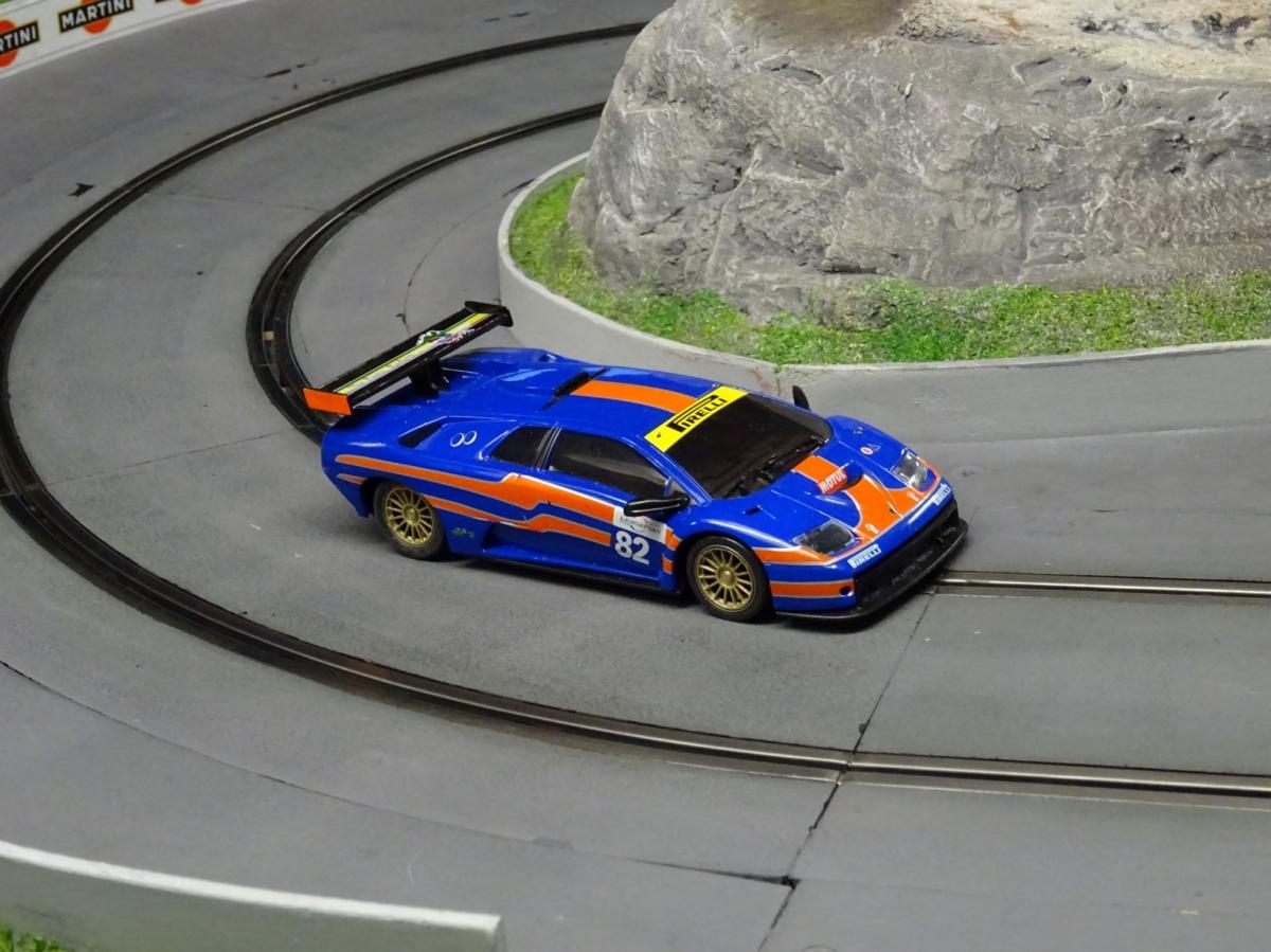

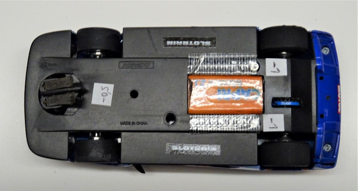

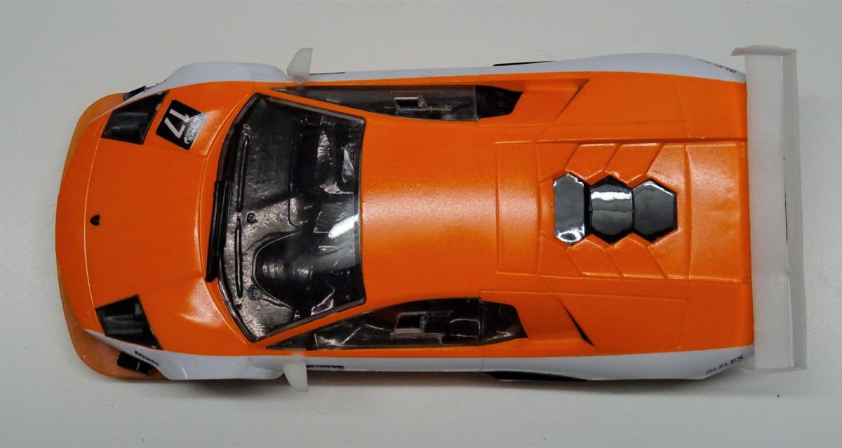

SLOTRAIN
LAMBORGHINI DIABLO
Marque : NINCO
Châssis : origine
Moteur : SRC 21 000
Poids 88.5 gr
Sur la piste :
Une base de Ninco 1 avec le châssis d'origine , le pari est audacieux face aux NSR et autres …mais pourquoi pas ..La Diablo accélère bien et les pneus procurent un bon grip mais dès qu'on hausse un peu le rythme , la voiture est trop raide ( pas assez de tilting ) et il faut attendre d'être en ligne droite pour remettre les gaz sous peine de sautillements
CHRONO - 12.906

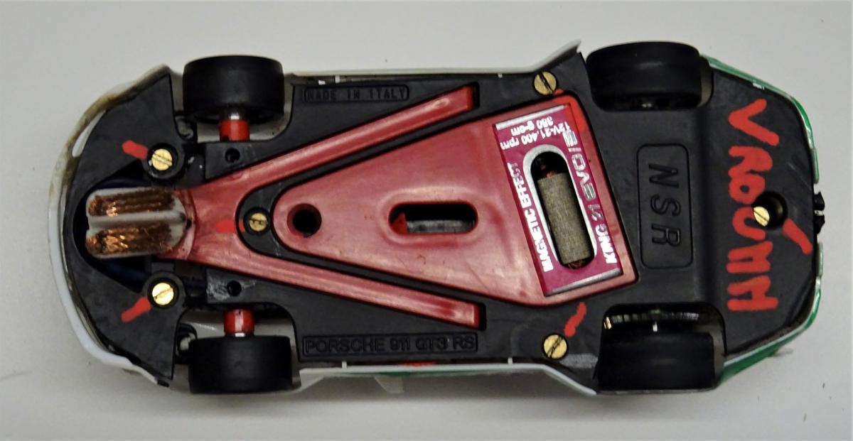

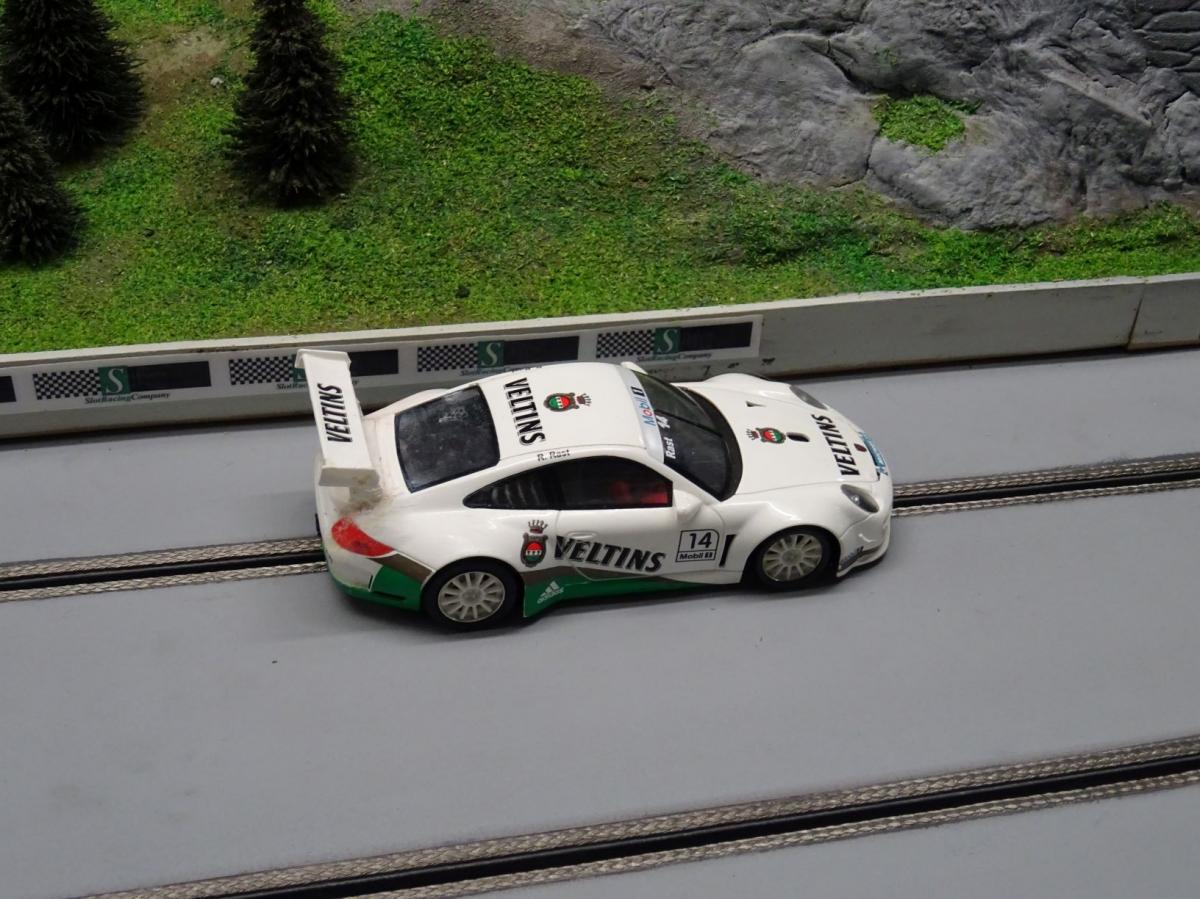

VROUMM
PORSCHE 997
Marque : NSR
Châssis : origine
Moteur : NSR King 21
Poids : 91 gr
Sur la piste :
Bon , c'est une NSR donc pas de problème pour le King 21 pour propulser cette Porsche d'un virage à l'autre , mais elle cherche l'adhérence en sortie de virage ..toutes les vis de carrosserie et de pod moteur sont serrées à fond et elle est trop rigide pour permettre aux pneus de bien faire leur boulot ..il faut rester très soft dans le pilotage.. elle pourrait être bien plus performante avec quelques tours de vis en moins ..
CHRONO - 13.125

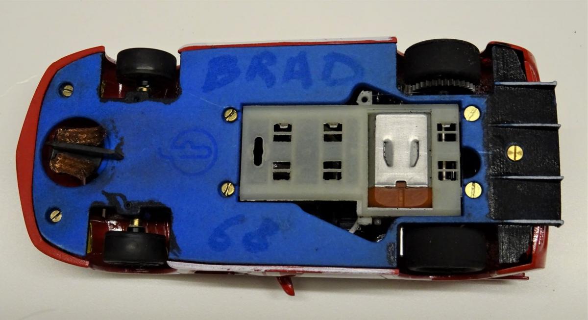

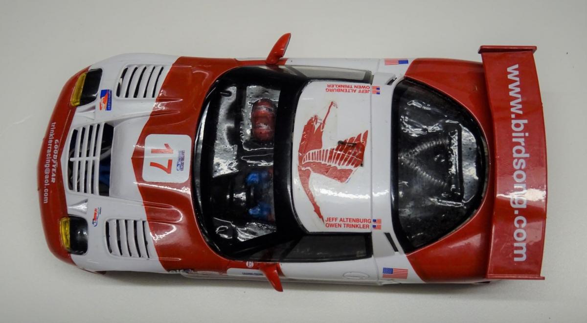

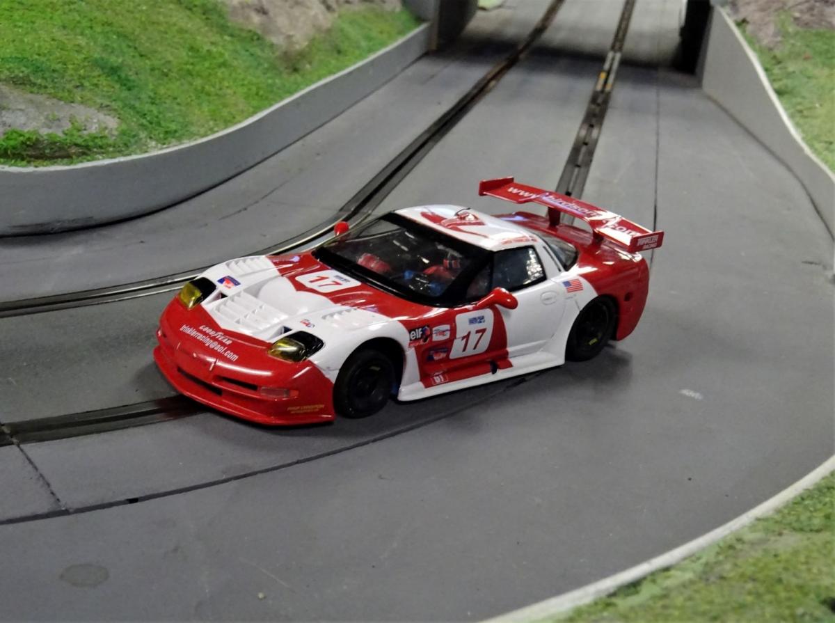

BRAD68
CORVETTE C5
Marque : FLY
Châssis : 3 D Olifer
Moteur : Slot it orange
Poids : 66 gr
Sur la piste :
Une Corvette FLY , une base plus compliquée qu'une NSR pour être performant , mais dans la vie , il faut des challenges ..la voiture est très légère , elle se montre douce et agréable à piloter , elle a même du frein cette année ..par contre c'est dommage qu'elle manque un peu de grip dès qu'on la pousse un peu ..
CHRONO - 12.218

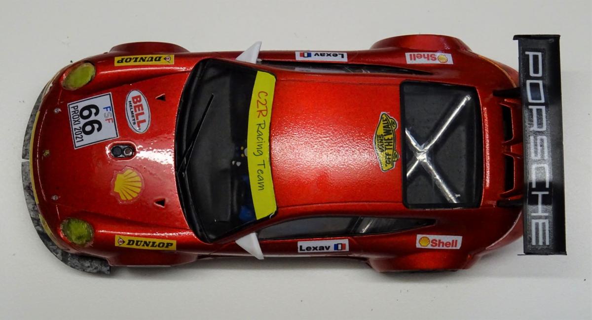

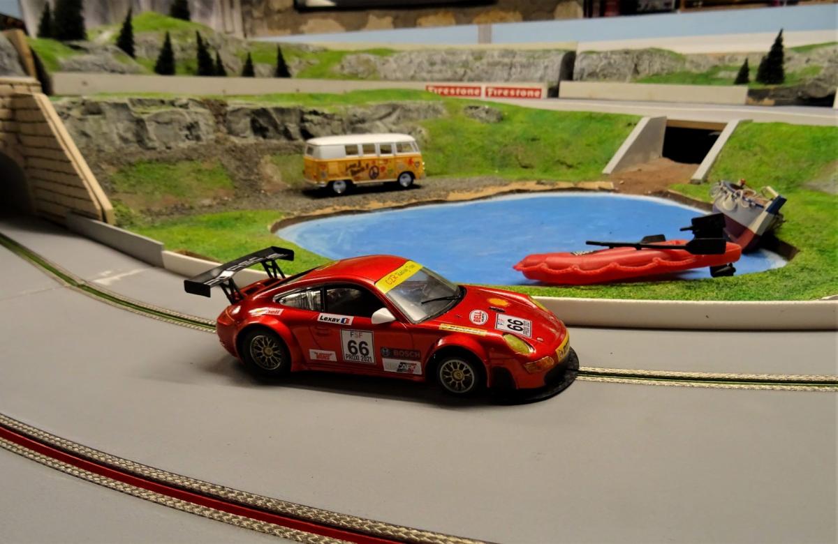

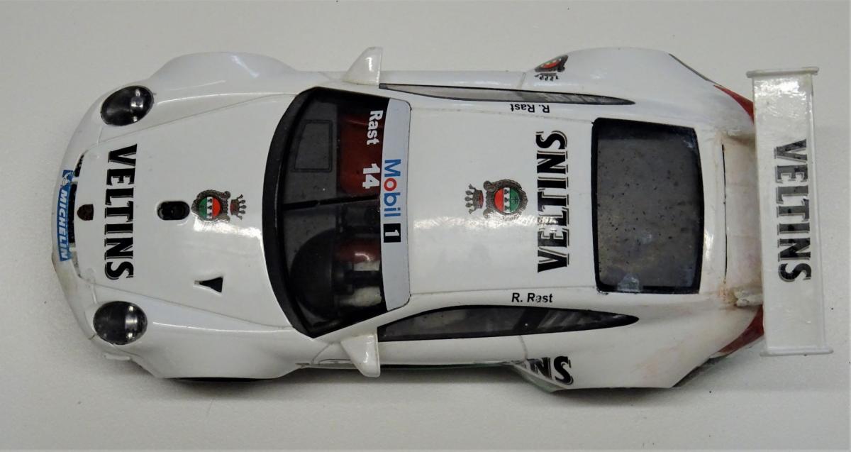

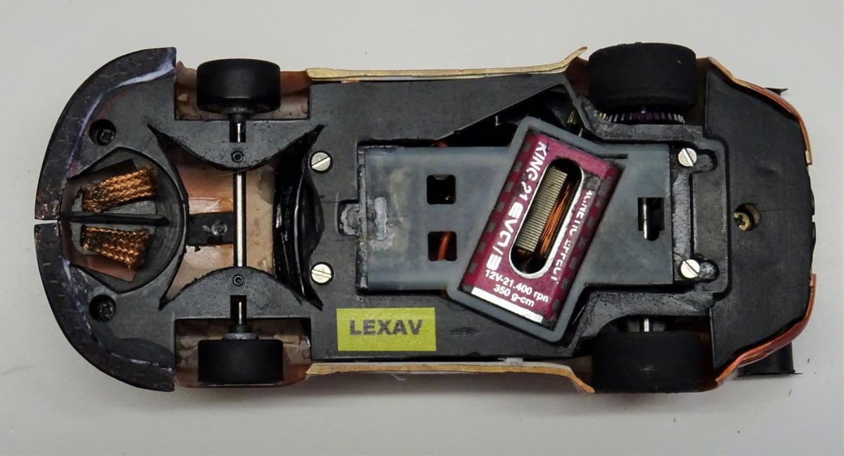

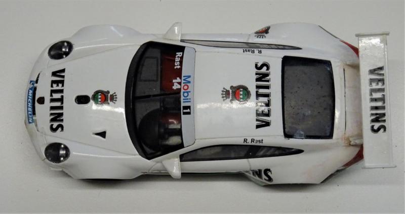

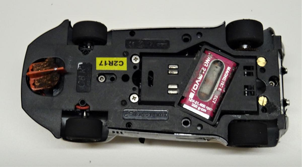

LEXAV
PORSCHE 911
Marque : SCALEX ?
Châssis : ?
Moteur : NSR king 21
Poids : 76.4 gr
Sur la piste :
La Porsche est très douce et silencieuse avec beaucoup de frein naturel , elle dispose aussi d'une bonne motricité ce qui la rend très agréable à piloter..il faut quelques tours pour vraiment la prendre en main mais après ça va très vite ….j'aime beaucoup ! …mon coup de cœur cette année !
CHRONO - 11.375

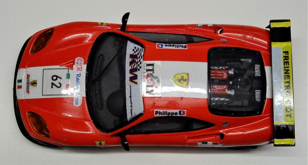

freinetroptot
Date du message : mercredi 3 février 2021 à 18h50
Pour lexav base fly châssis avant slot enfin de base après c'est bidouille et compagnie est c'était pas gagné. Il vas être content du commentaire

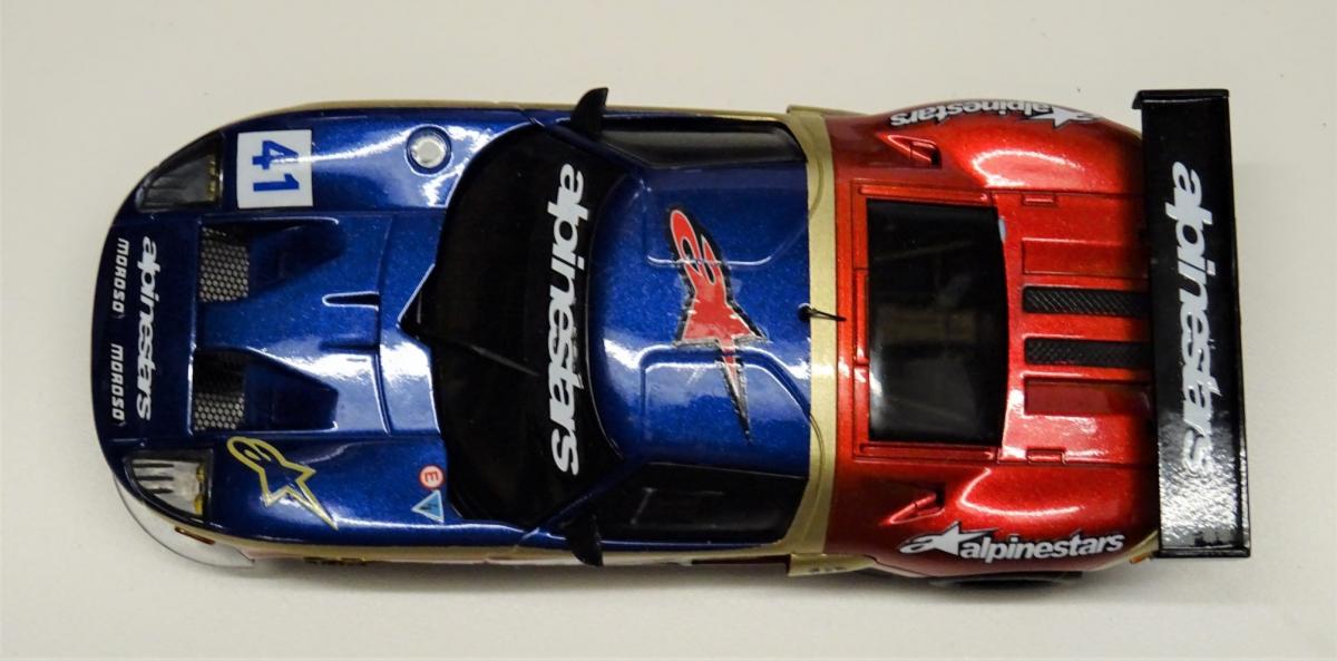

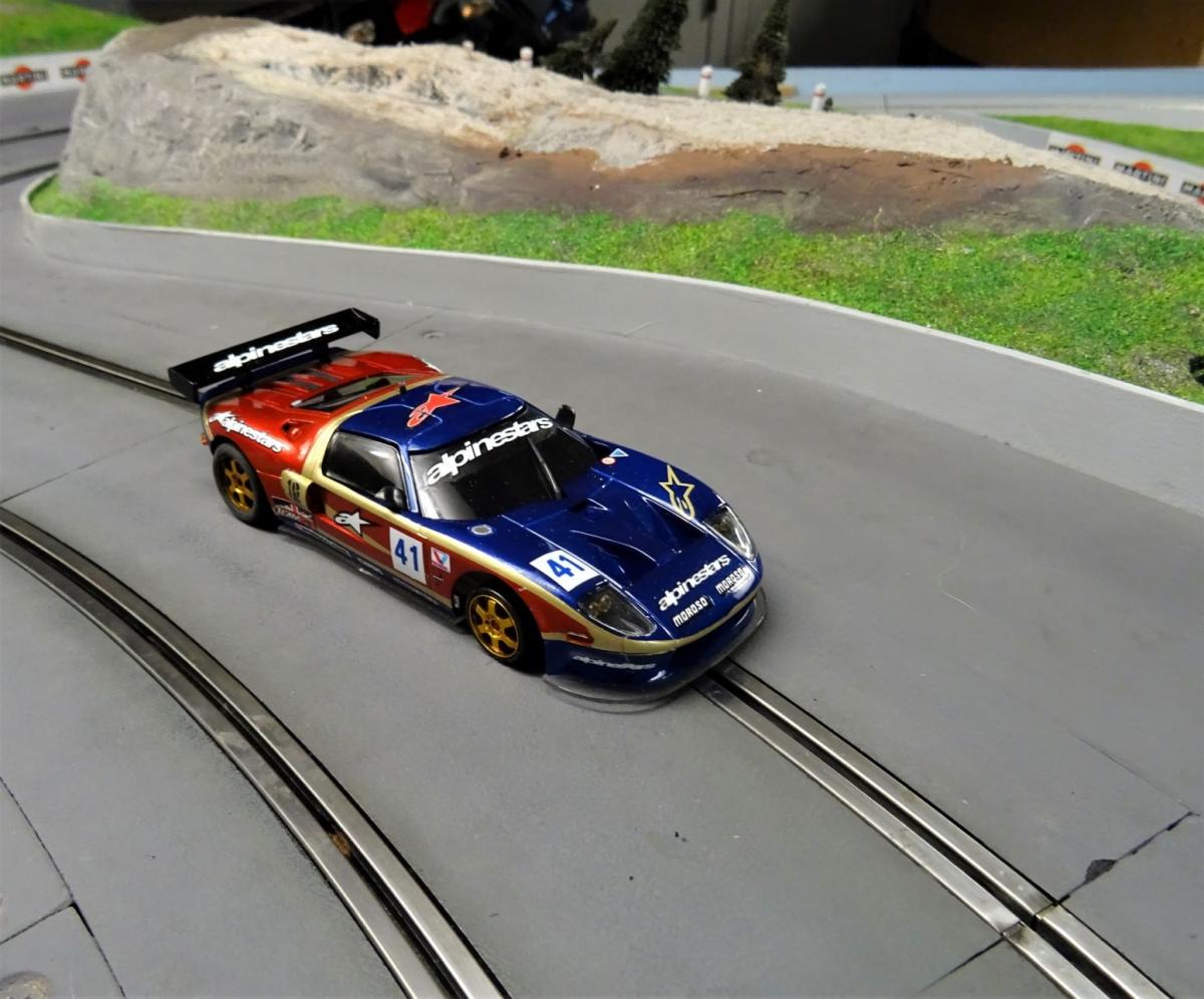

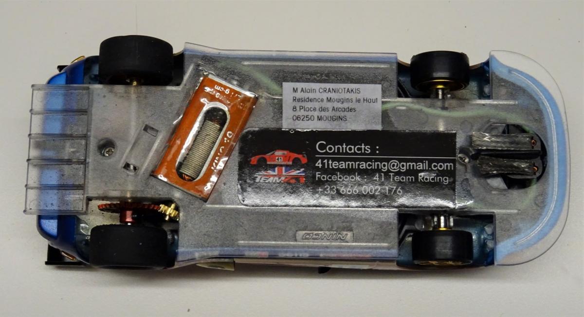

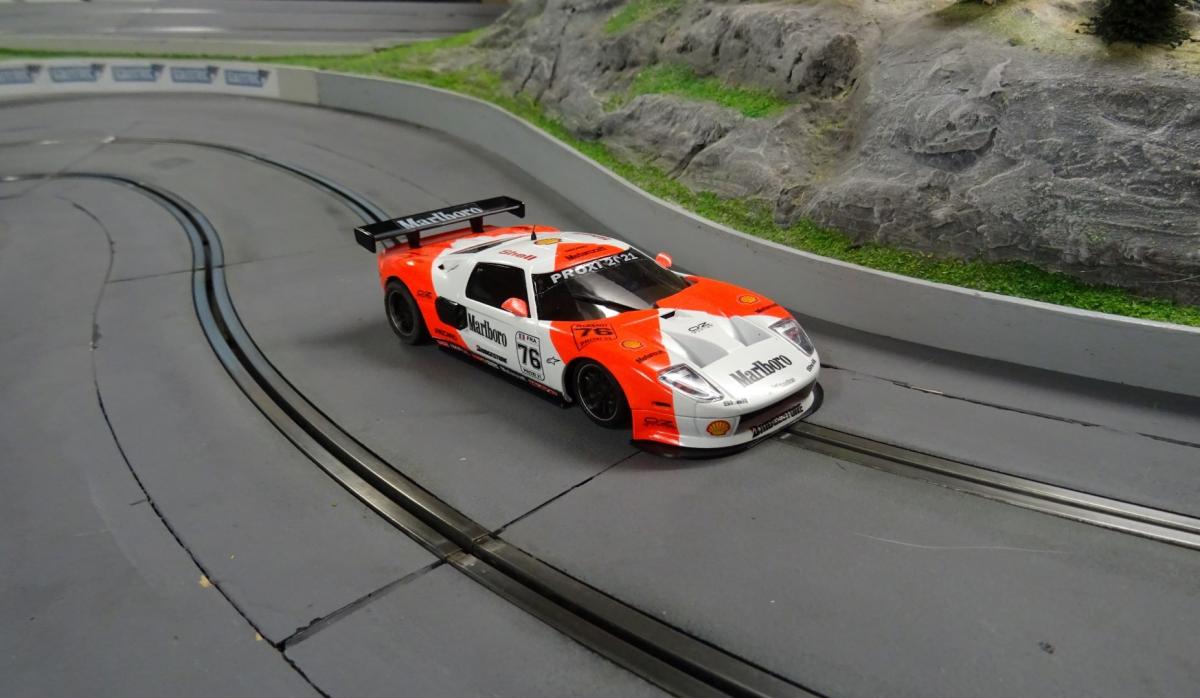

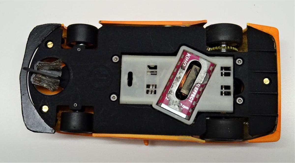

TEAM 41
FORD GT 40
Marque : NINCO
Châssis : NINCO
Moteur : NSR King 19
Poids : 82.6
Sur la piste :
Super belle cette GT 40 , j'ai plutôt envie de la mettre dans une vitrine que de la faire rouler ...mais elle est là pour ça .. la Ford se comporte très bien , malgré son châssis Ninco ( en plus le modèle transparent qui n'est pas des plus souple ) la voiture est rapide , freinant bien avec un très bon grip ..je ne m'attendais pas à ce niveau de performance avec cette base ..bravo !
CHRONO - 11.812

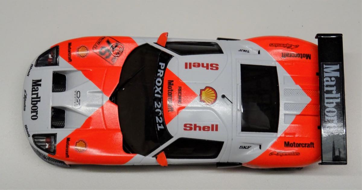

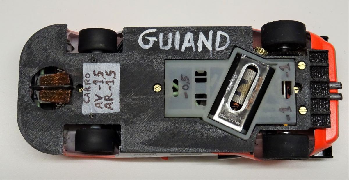

GUIAND
FORD GT 40
Marque : NINCO
Châssis : 3D
Moteur : SIDEWAYS RAPTOR
Poids : 83.9 gr
Sur la piste :
Dès le premier tour , je sens que c'est une cliente pour le podium ..elle accélère fort , ne bronche pas dans les virages et on se dit qu'on aurait pu passer plus vite ..un signe qui ne trompe pas en général !
CHRONO - 11.188

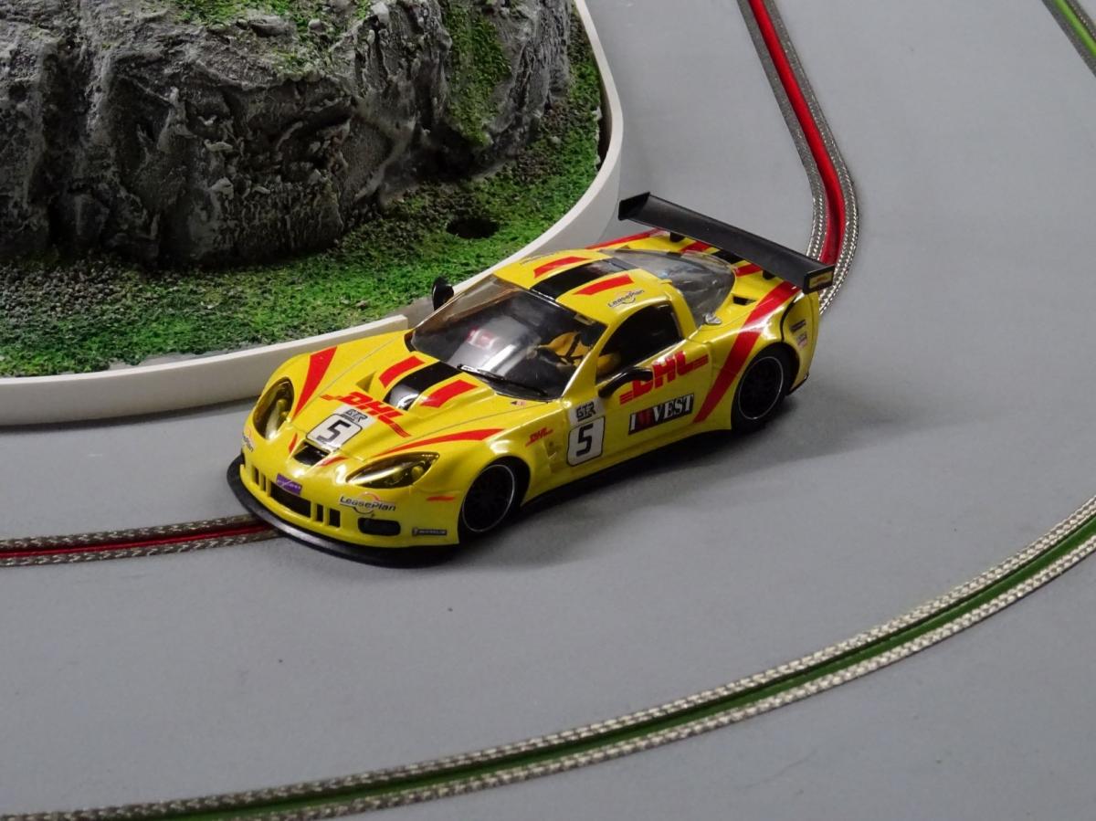

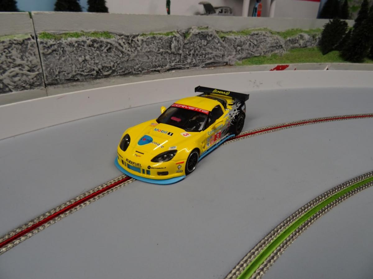

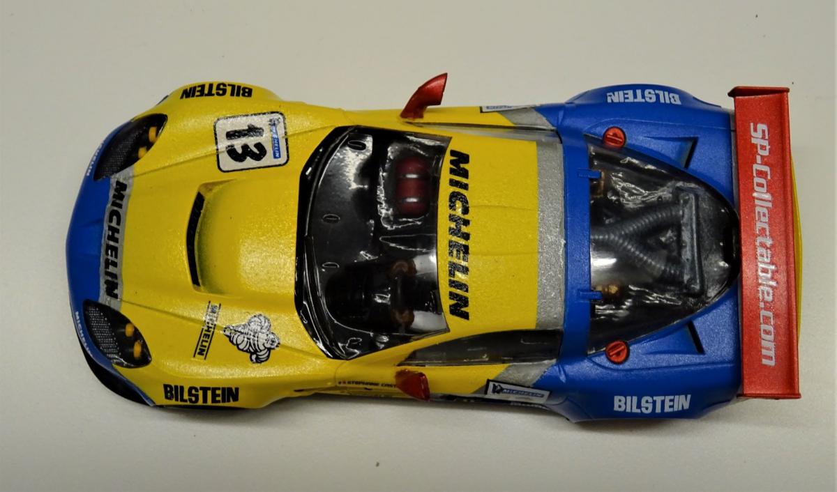

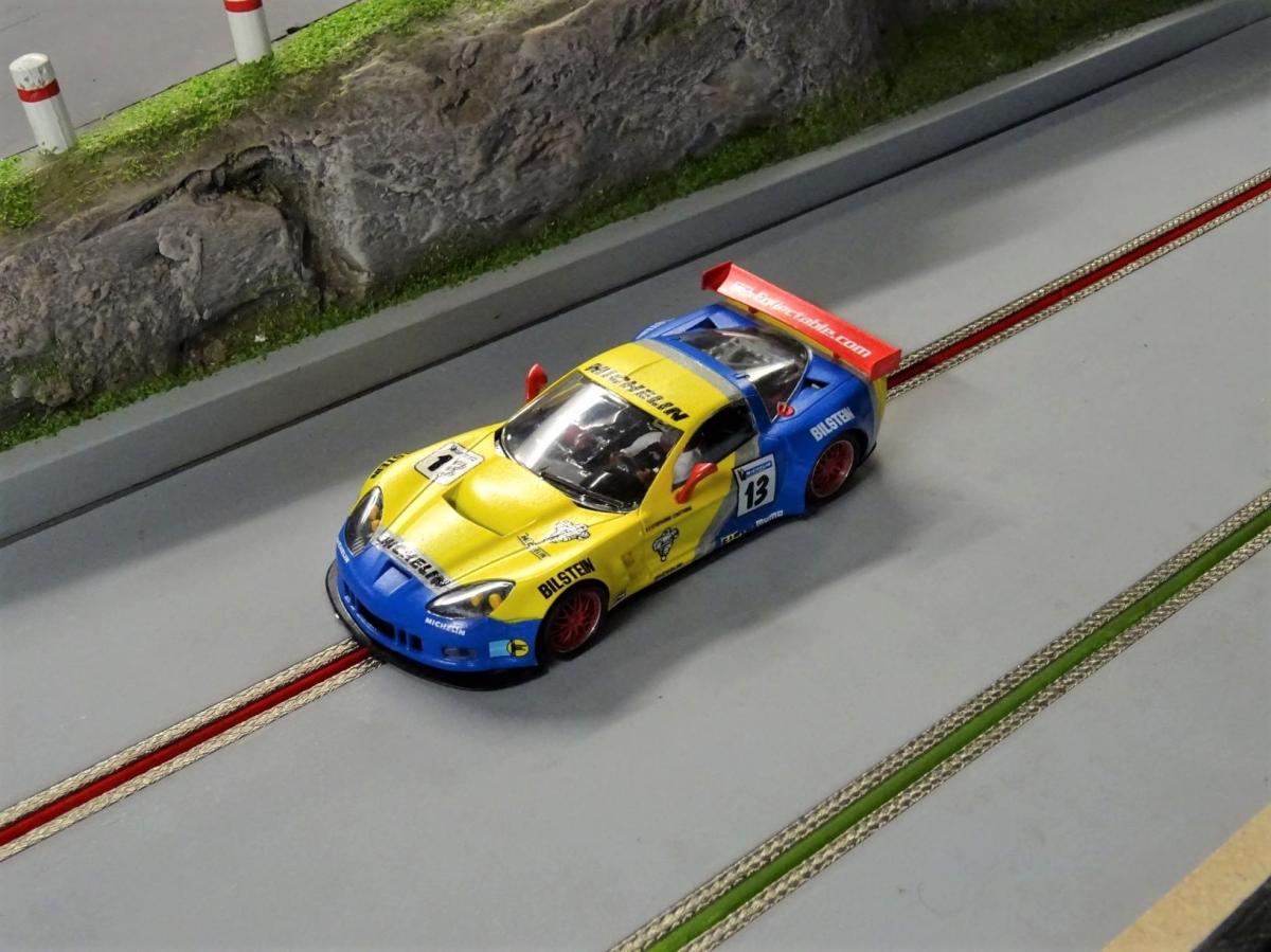

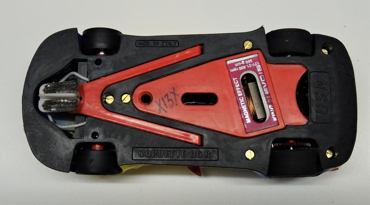

X13X
CORVETTE C6
Marque : NSR
Châssis : NSR origine
Poids : 85.3
Sur la piste :
Une NSR est une NSR , pas de surprise la Corvette file sur la piste , la partie bois de la piste ne permet pas à la voiture de jouer sur l'aimantation moteur, du coup .. quelques décrochages et sautillements quand on veut aller un plus vite ..
CHRONO - 11.657

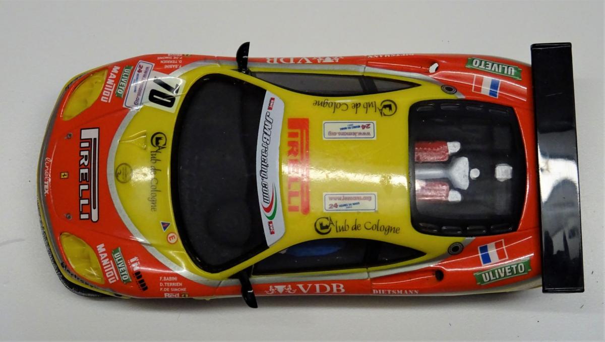

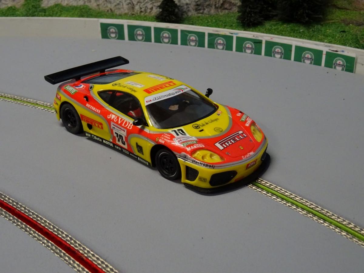

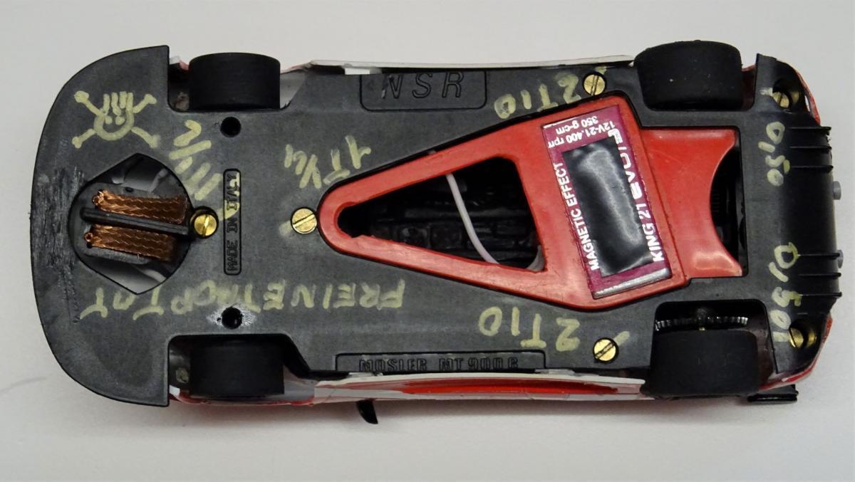

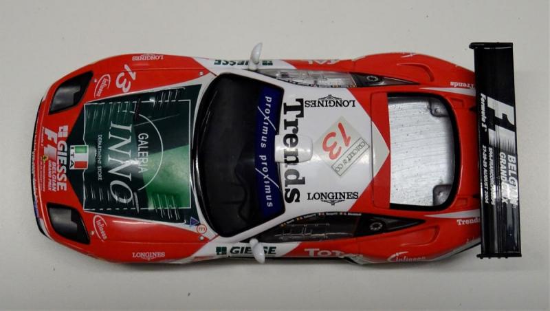

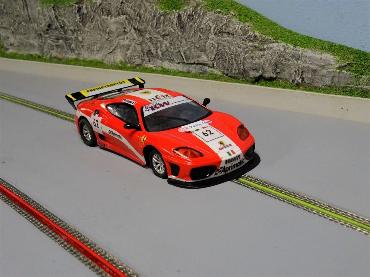

FREINETROPTOT
FERRARI 360 GT
Marque : NINCO
Châssis : NSR
Poids : 81 gr
Sur la piste :
La Ferrari est très douce et agréable à piloter , l'avant à l'air très bas et vu les petits bruits , je la soupçonne de frotter un peu sur la piste ..attention sur les pistes Ninco beaucoup moins lisse que la mienne ..et ça explique aussi la casse du guide ..
CHRONO - 11.875

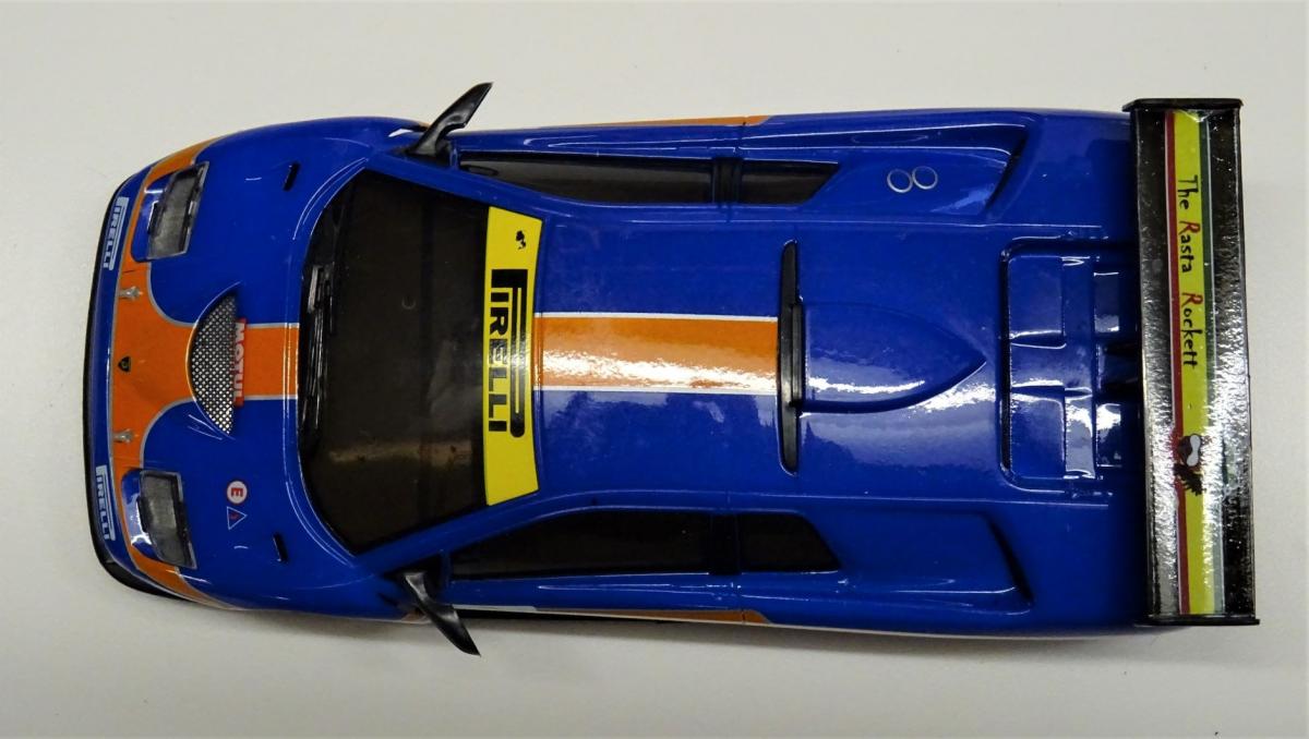

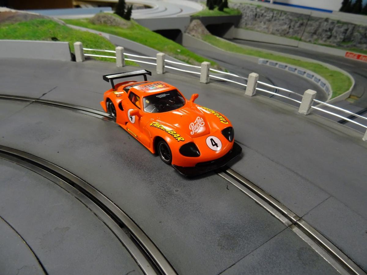

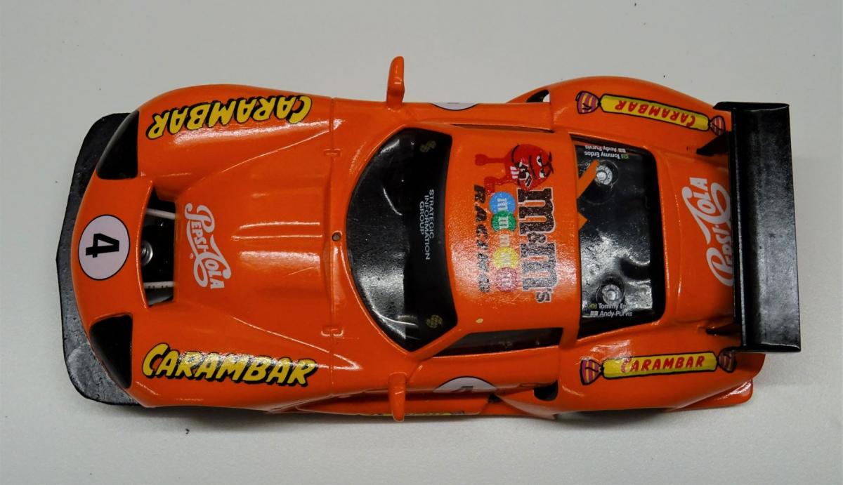

PETERDREMEL
MARCOS
Marque : FLY
Châssis : 3D
Poids : 84.8 gr
Sur la piste :
Très belle aussi cette Marcos et puis c'est un modèle unique
....La voiture est très vive, elle bondit à l'accélération , la bête n'est pas facile à dompter surtout qu'on perd vite l'adhérence, il faut gérer la remise des gaz en douceur, bon freinage
CHRONO -12.625

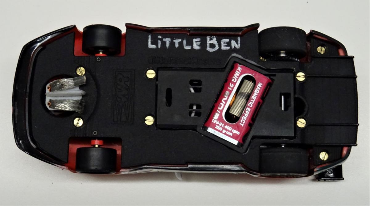

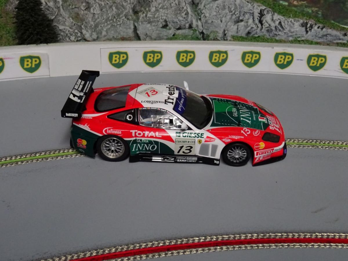

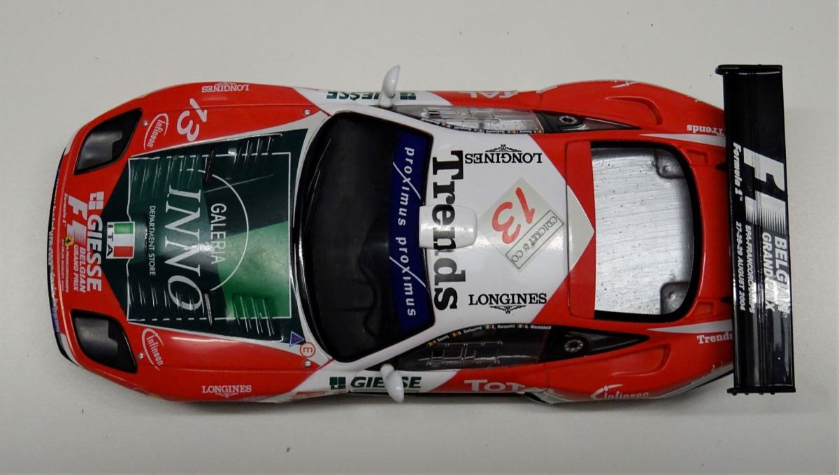

LITTLEBEN
FERRARI 575
Marque : Carrera ?
Châssis : 3D
Poids : 92.5 gr
Sur la piste :
Voiture souple avec un peu d'inertie à l'accélération et au freinage du sûrement à un poids au dessus de la moyenne, du coup , on accélère un poil plus tôt mais on perd vite l'arrière ..elle sera plus à l'aise sur d'autres pistes avec l'aimantation du moteur ..
CHRONO - 12.219

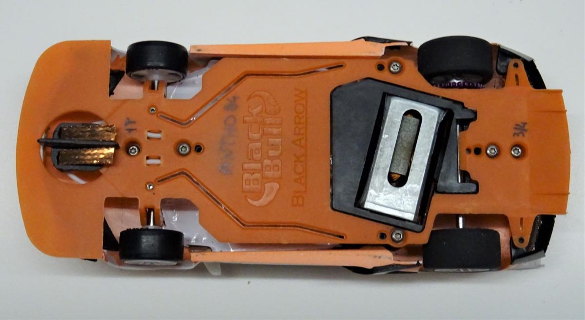

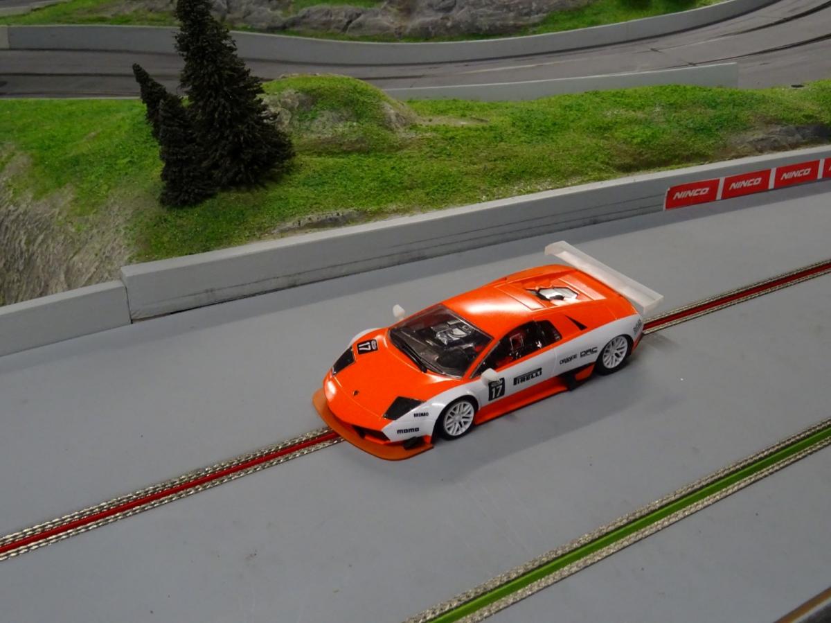

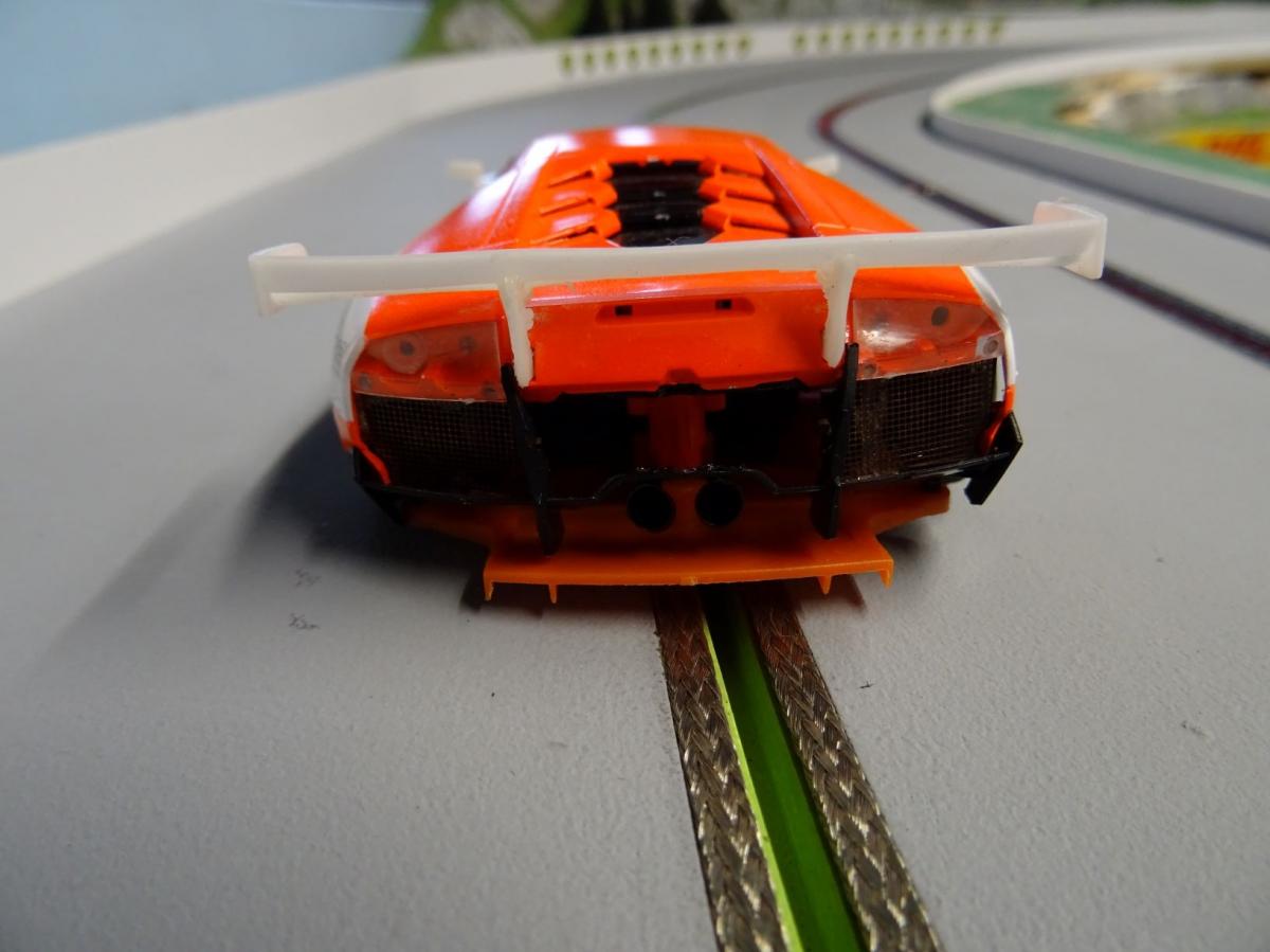

ANTHO84
LAMBORGHINI MURCIERALAGO
Marque : Black Arrow
Châssis : d'origine
Moteur : ?
Poids : 76.4 gr
Sur la piste :
La voiture est pas mal vrillée de l'arrière et j'ai même du mal à passer le bästis tant la roue frotte dans la carrosserie
…mais en piste ..pas de problème , la voiture est collée à la piste et enchaine les virages sans broncher , freinage un poil trop fort mais on s'y habitue ..
CHRONO - 11.156

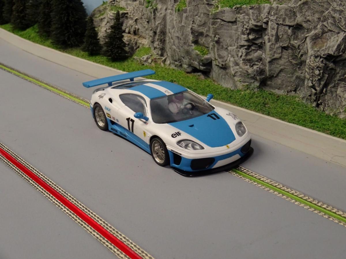

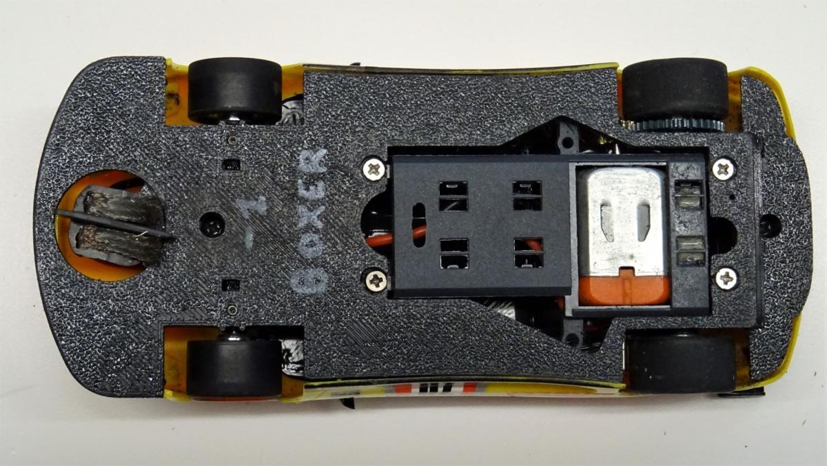

BOXER
FERRARI 360 GT
Marque : Ninco
Châssis : 3D
Moteur : Slot It cage orange
Poids : 73.9 gr
Sur la piste :
Voiture souple et silencieuse , les relances sont un poil molles et elle a beaucoup de frein , il faut un peu anticiper les réaccélérations mais en douceur sous peine de décrochage , manque un peu de grip
CHRONO - 11.594

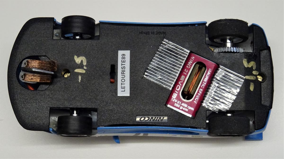

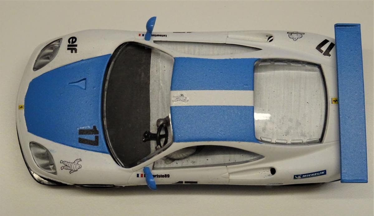

LETOURISTE89
FERRARI 360 GT
Marque : Ninco
Châssis : d'origine
Poids : 86.2 gr
Sur la piste :
J'aime bien la déco de cette Ferrari , sobre mais sympa , elle est un peu délicate à piloter ,la transmission est bruyante et semble freiner la voiture..j'ai du mal à passer les virages sur l'élan d'autant plus qu'elle est un peu haute sur patte et qu'elle sautille à l'accélération ..encore un challenge cette année pour la voiture du touriste ..va falloir que je sorte toute ma concentration pour la garder sur la piste ..
CHRONO - 13.000

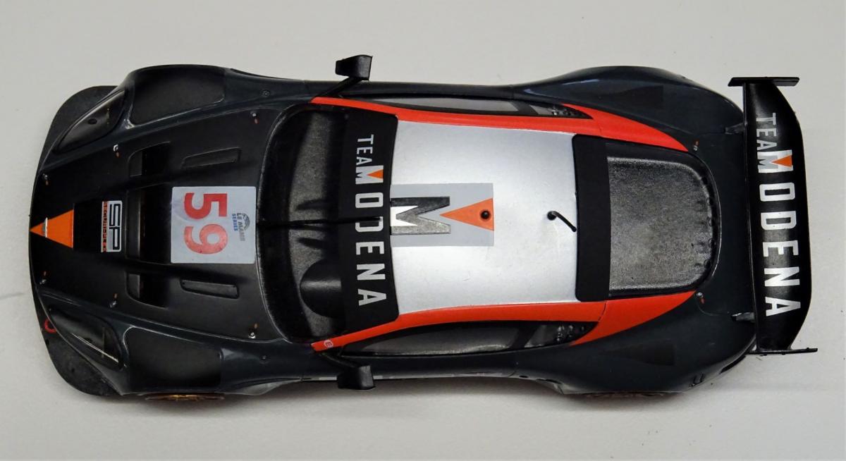

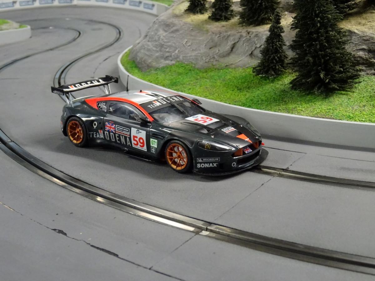

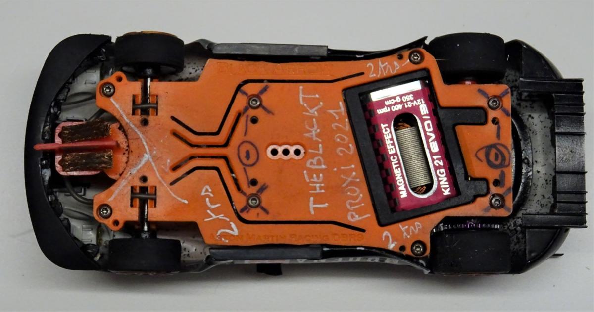

THEBLACKT
ASTON MARTIN DBR9
Châssis : d'origine
Poids : 84.8 gr
Sur la piste :
Voiture très douce et super silencieuse ( je m'entend pas rouler ) , on sent que cette Aston a été testée sur une piste bois , elle file sur la piste avec un très bon grip ..juste un poil d'inertie dans les relances
CHRONO - 11.406
lexav
Date du message : mercredi 3 février 2021 à 19h44
je vais faire une double réponse, c'est un model fly une série faite avec un châssis avant slot, équipé à l'origine d'un bâti moteur in line, modification du châssis pour faire passer un slot it afin d'avoir toute la mécanique slot it, j'ai percé sous le train avant pour donner de la souplesse. Voili voilou. Merci Boxer pour tes commentaires et ton ressenti, ça fait plaisir.

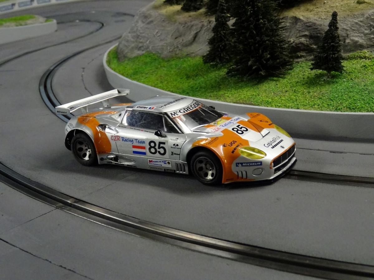

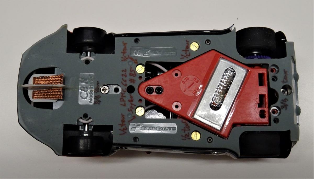

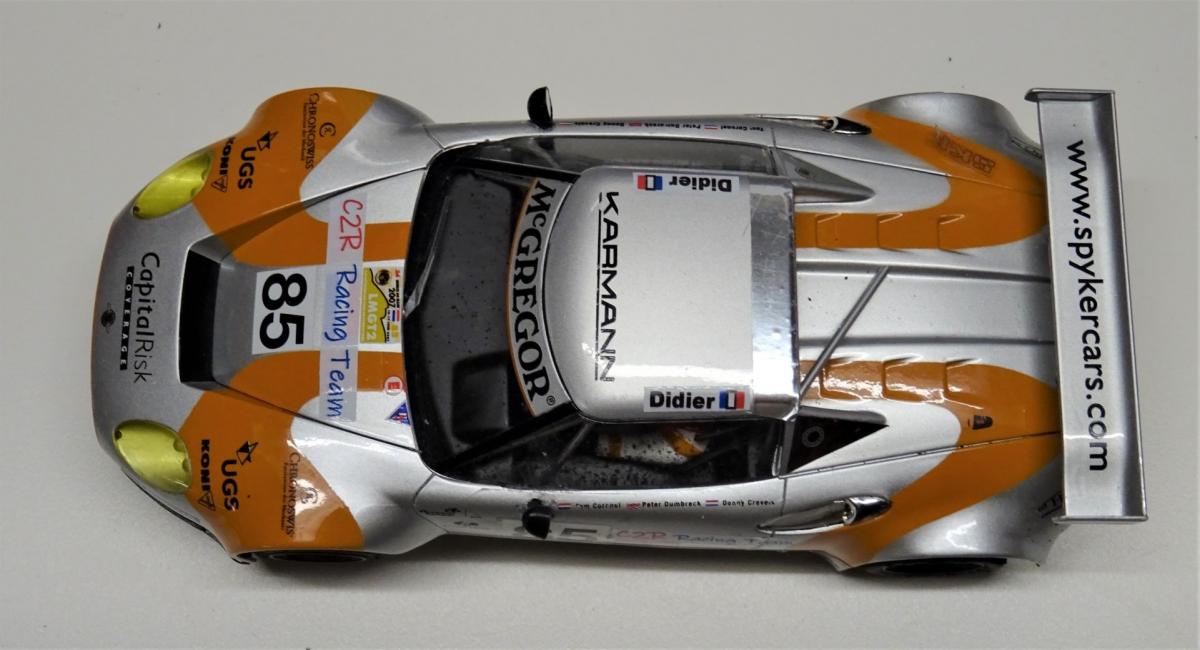

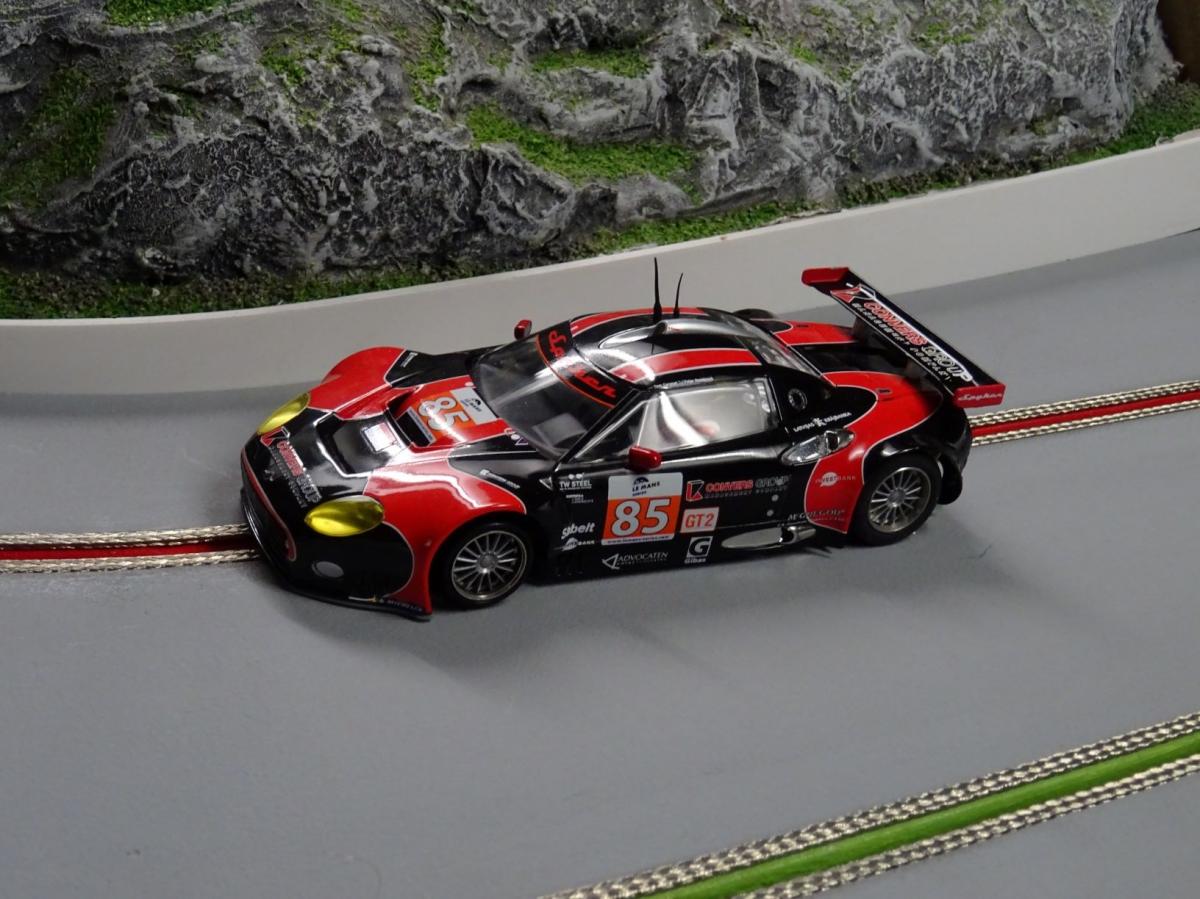

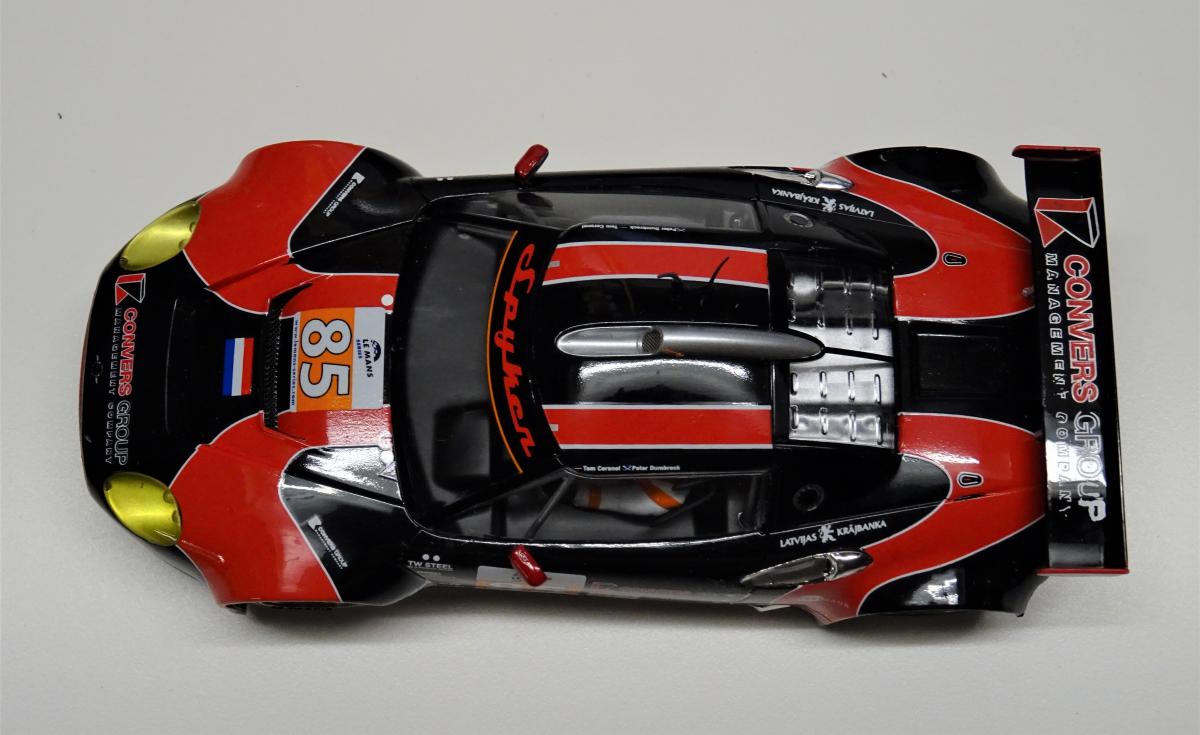

LPMC6622
SPYKER C8
Marque : Scaleauto
Châssis : Scaleauto
Moteur : Sideways Raptor
Poids : 78.4 gr
Sur la piste :
Bon ..comme d'hab ..encore une prépa de Pascal qui va être compliqué à aller chercher ..quoi dire ..elle file sur la piste , avale les virages sans difficulté, réaccélère fort en sortie ..en bref …déprimant ...record absolu de la piste !
CHRONO - 10.938

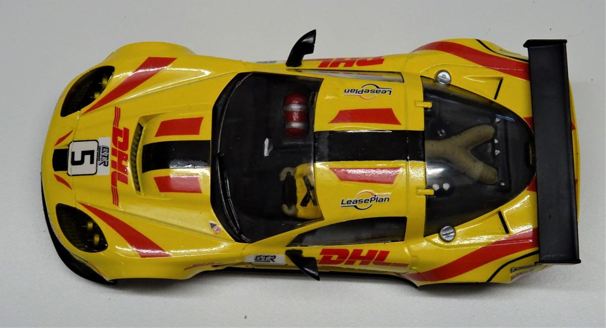

SPYKER C8
Marque : Scaleauto
Châssis : d'origine
Poids : 77.8 gr
Sur la piste :
La Spyker est vive , le freinage est bon et elle enroule plutôt bien les courbes , seul un petit manque de grip sur la partie bois oblige à gérer de façon plus soft les sorties de virage
CHRONO - 11.718

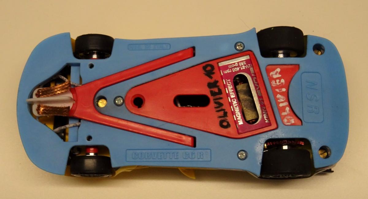

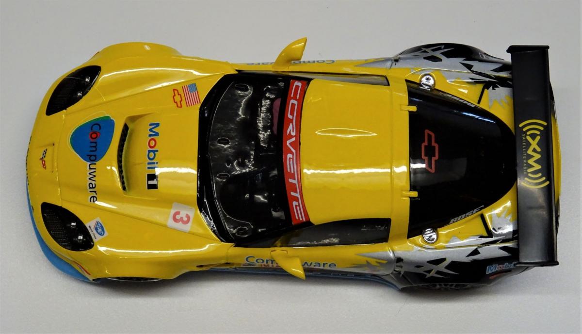

OLIVIER10
CORVETTE C6
Marque : NSR
Châssis : NSR
Poids : 82.5 gr
Sur la piste :
C'est une NSR ..mais une bonne NSR !..Très stable en courbe , elle accepte de réaccélérer fort en sortie de virage sans broncher , avale les lignes droites rapidement , seul un peu d'inertie au freinage oblige à couper un peu trop tôt .
CHRONO - 11.563

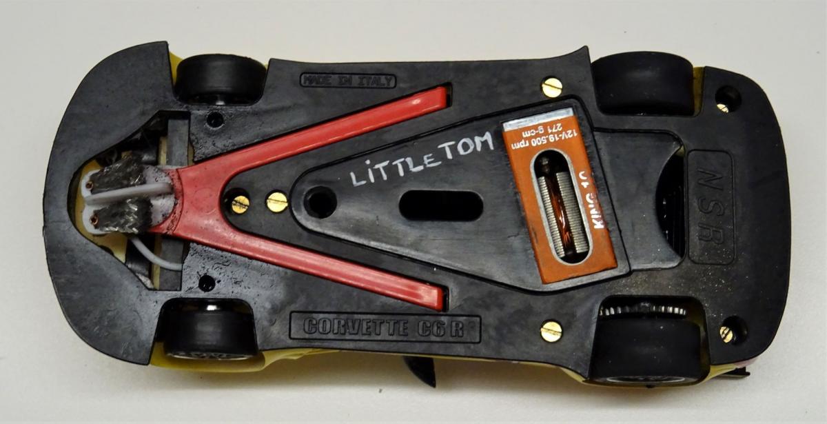

LITTLETOM
CORVETTE C6
Marque : NSR
Châssis : NSR
Poids : 83.5 gr
Sur la piste :
La Corvette se comporte bien mais manque un peu d'accélération à la relance et garde de l'inertie au freinage, j'ai essayé de réaccélerer plus tôt mais là c'est les pneus qui n'ont pas suivis , tout au moins sur la partie bois ..elle sera plus à l'aise sur des pistes plastiques
CHRONO - 12.343
