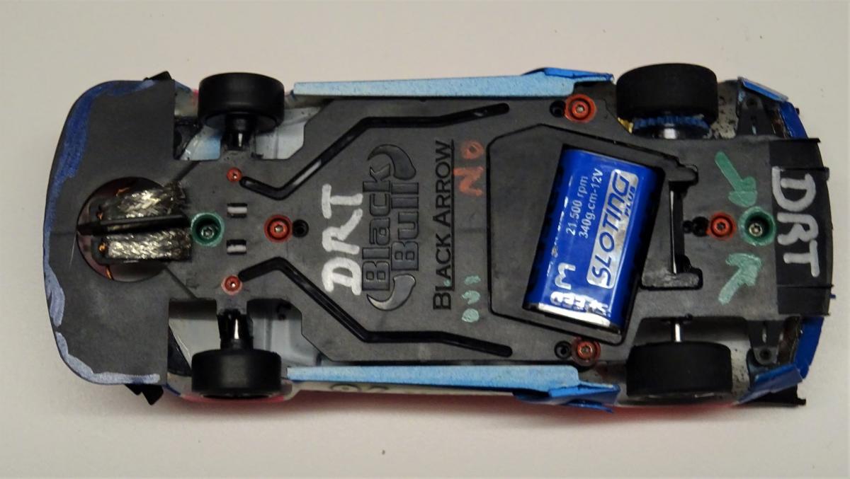

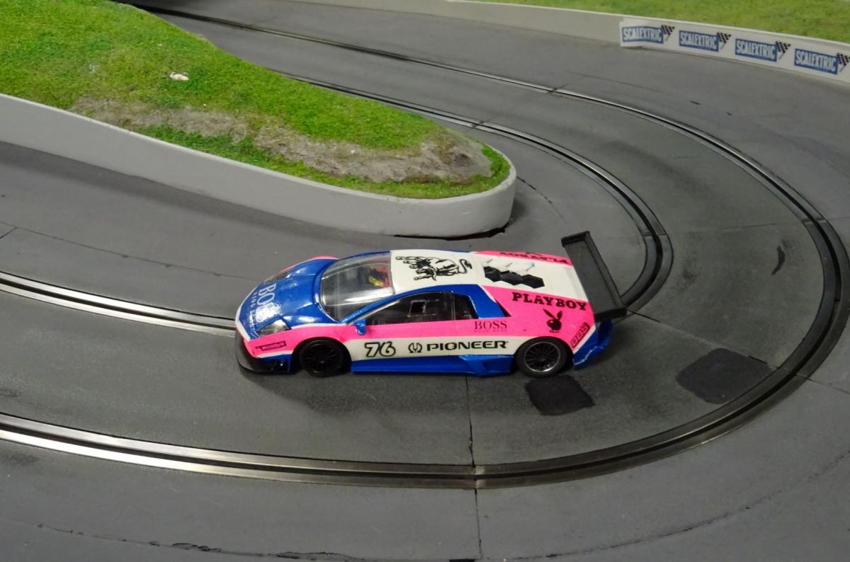

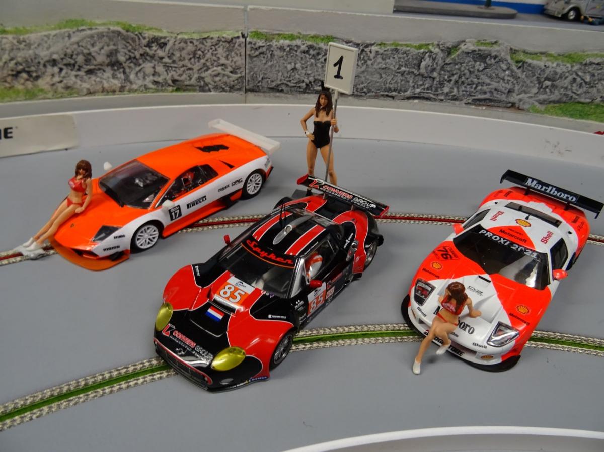

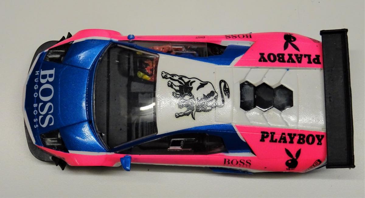

DRT
LAMBORGHINI MURCIERALAGO
Marque : Black Arrow
Châssis : d'origine
Moteur : Sloting +
Poids : 79.6 gr
Sur la piste :
Bonne voiture très réactive avec presque trop de frein, bonne vitesse de passage en courbe, juste un petit manque de grip oblige à tempérer un peu les sorties de virage
CHRONO - 11.656

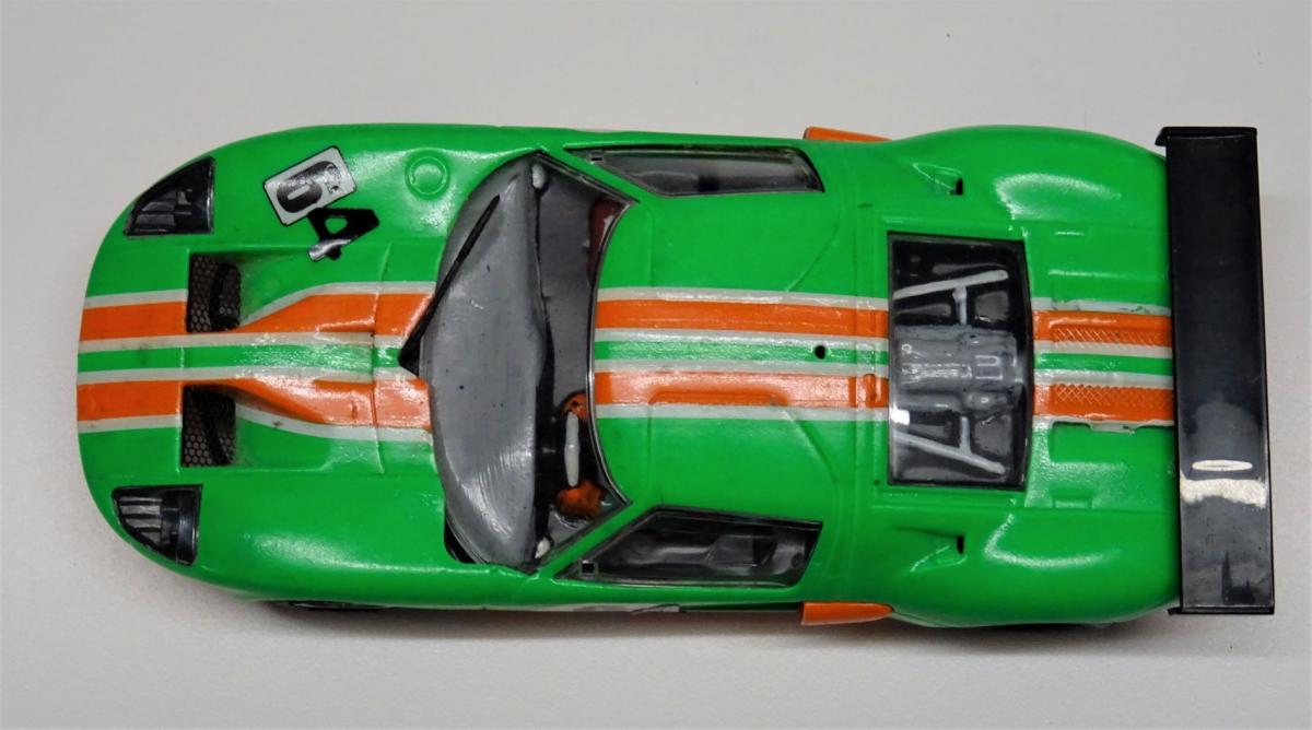

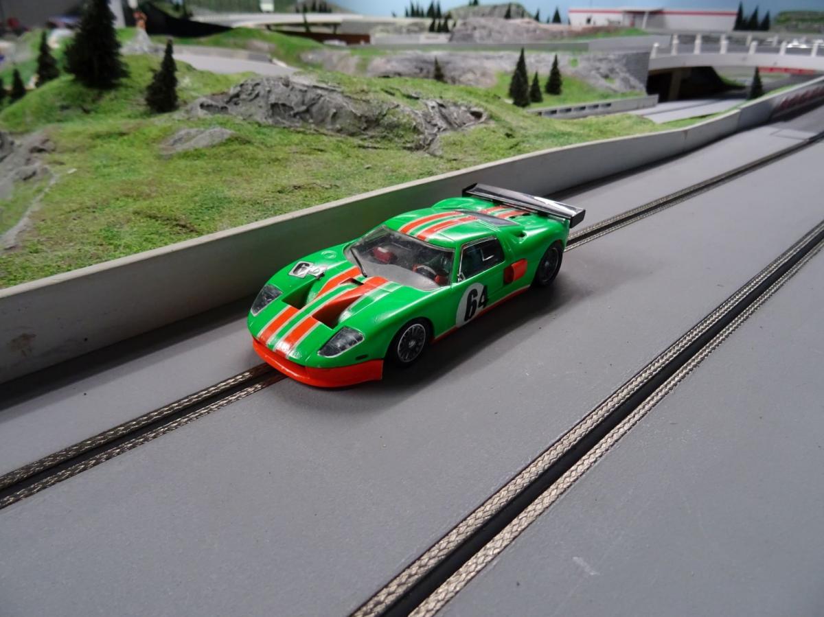

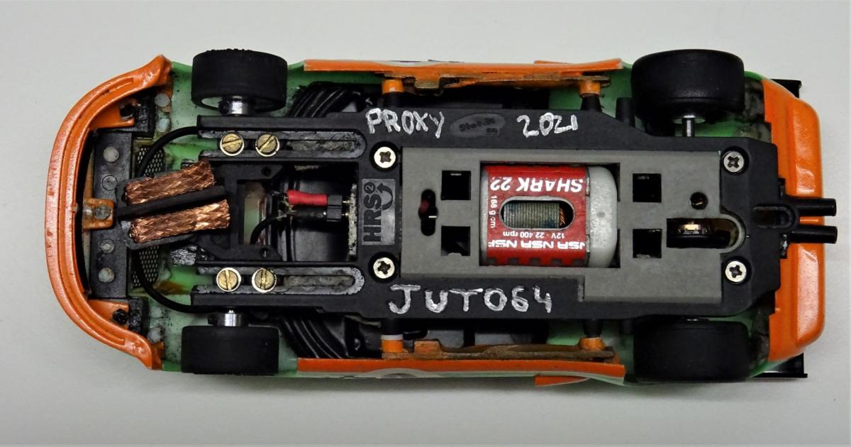

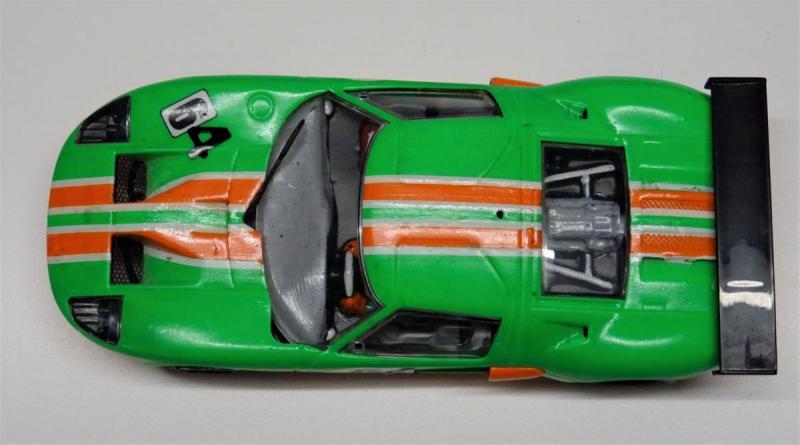

JUTO
FORD GT 40
Marque : Ninco
Châssis : Slot It HRS2
Moteur : NSR mabushi 22 000
Poids : 86.9 gr
Sur la piste :
Le moteur a un peu de mal à entrainer le poids de la voiture , le grip est bon et le comportement est sain , la GT 40 est sympa à piloter mais elle pourrait faire beaucoup mieux avec un peu de tilting
CHRONO - 12.844

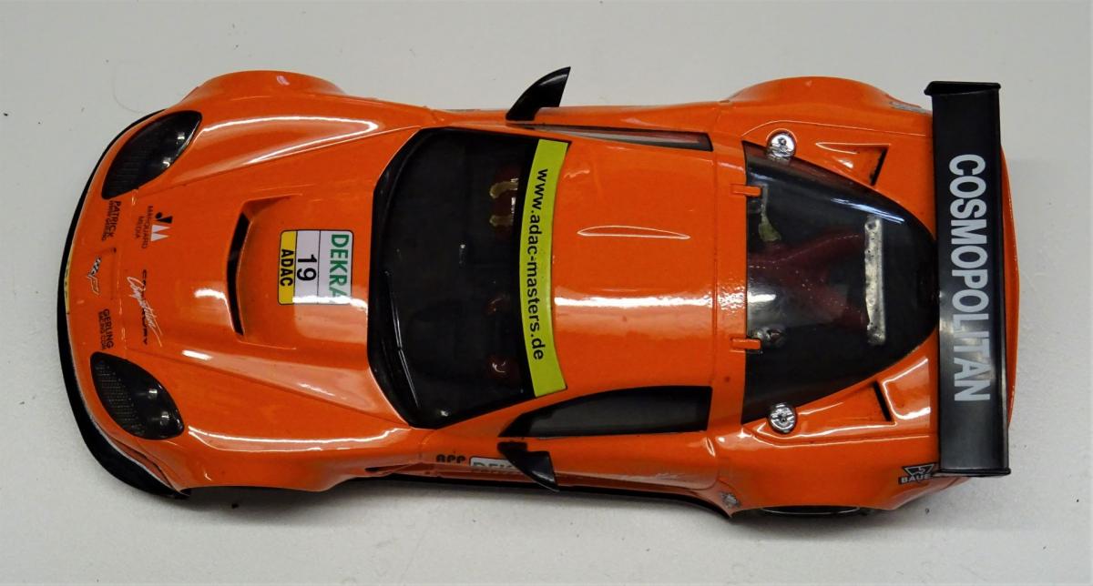

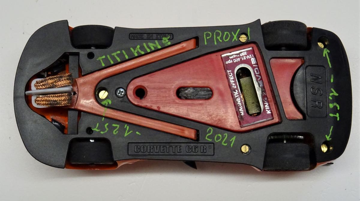

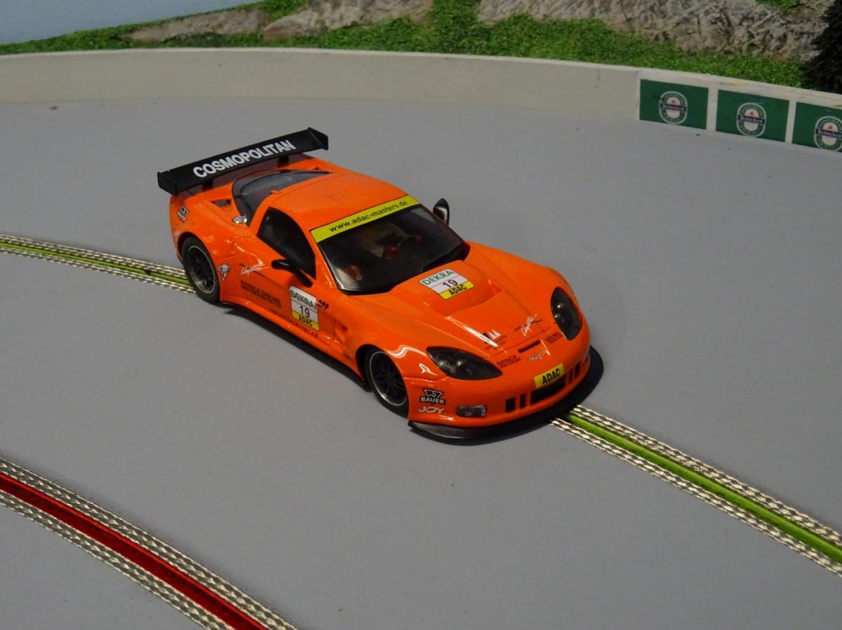

TITKINE
CORVETTE C6
Marque : NSR
Châssis : d'origine
Moteur : NSR King 21
Poids : 85.6
Sur la piste :
La Corvette a un comportement très sain , bonne vitesse de passage en courbe avec un poil de dérive à l'accélération ,seul le freinage est un peu juste et oblige à couper trop tôt
CHRONO - 11.937

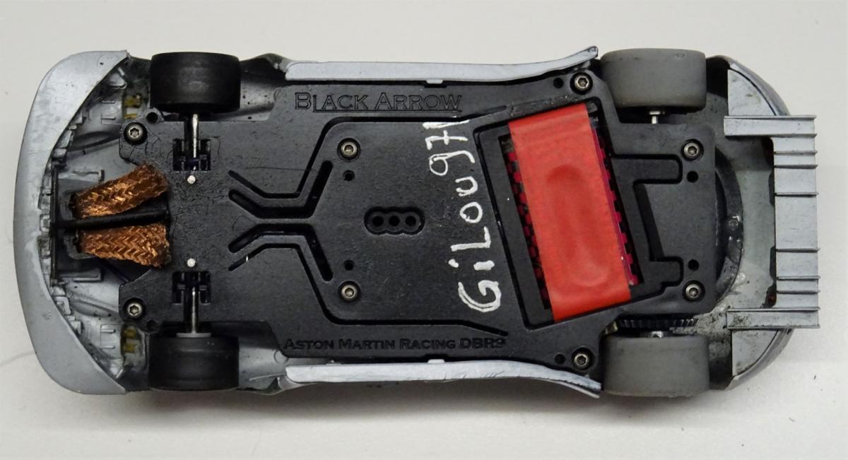

gilou-971 a écrit :
mais tu n'as pas donné le temps de ma voiture?
Ben si ...t'as pas bien regardé Gilou

Date du message : mercredi 3 février 2021 à 20h14
BOXER a écrit :

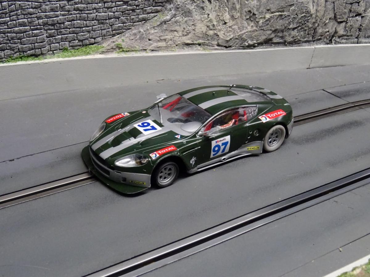

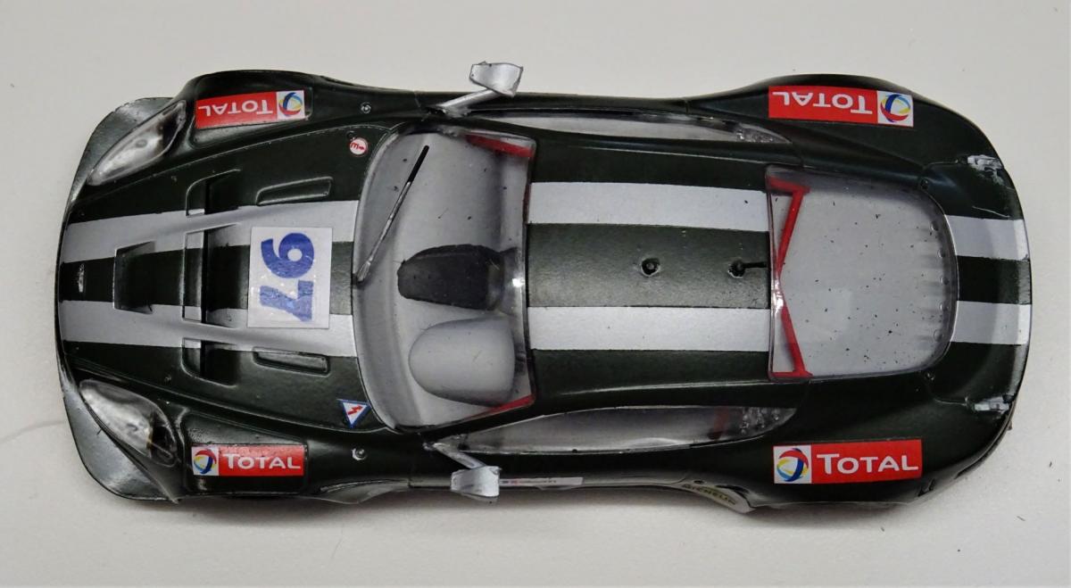

GILOU971
ASTON MARTIN DBR9
Châssis : d'origine
Moteur : King 21
Poids : 85 gr
Sur la piste :
L'Aston accélère bien avec un bon freinage , le châssis fait bien son boulot et les courbes s'enchainent bien , seul les pneus ne sont pas à la hauteur du reste et on perd vite l'adhérence ..dommage ..elle pourrait vraiment faire beaucoup mieux ! ...avec un aileron par exemple pour augmenter l'appui .. ..je sors ..
CHRONO - 11.813
Le chrono de Gilou ne s'affiche pas, 11.813, juste un millième derrière le Team 41, ça va être serré. Bravo à Guiand, qui sort bien son épingle du jeu. Pascal, sans surprise.

freinetroptot
Date du message : mercredi 3 février 2021 à 20h15
Coucou boxer petite question en changeant le guide tu as bien remis les deux rondelles cales de 0,25 sinon ça frotte ça frotte un petit peu de l'avant mais ça passera de toute façon sur le ninco d'ailleurs courrier envoyé avec le guide slot it que tu as changé encore merci

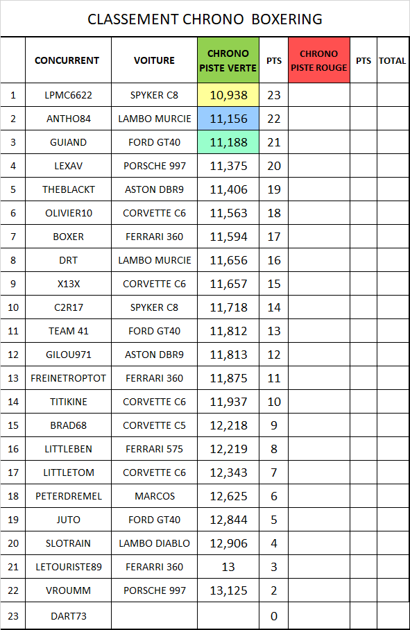

Le tableau de cette première épreuve ..
Il y a forcément des heureux et des déçus ..
.mais la proxi ne fait que commencer et ma piste est un peu particulière avec sa partie bois ..nul doute que certaines voitures vont briller avec l'effet d'aimantation des pistes qui vont suivre
et puis , si on regarde le niveau général , c'est chaud ! les bons temps habituels ( aux alentours des 12 s ) sont devenus des temps moyens ..et plusieurs voitures ont explosé le record du tour ( en dessous des 11.3 s ) ..donc , il faut tout relativiser
Euh ...non ..pas vu les rondelles ...mais je m'en occupe
