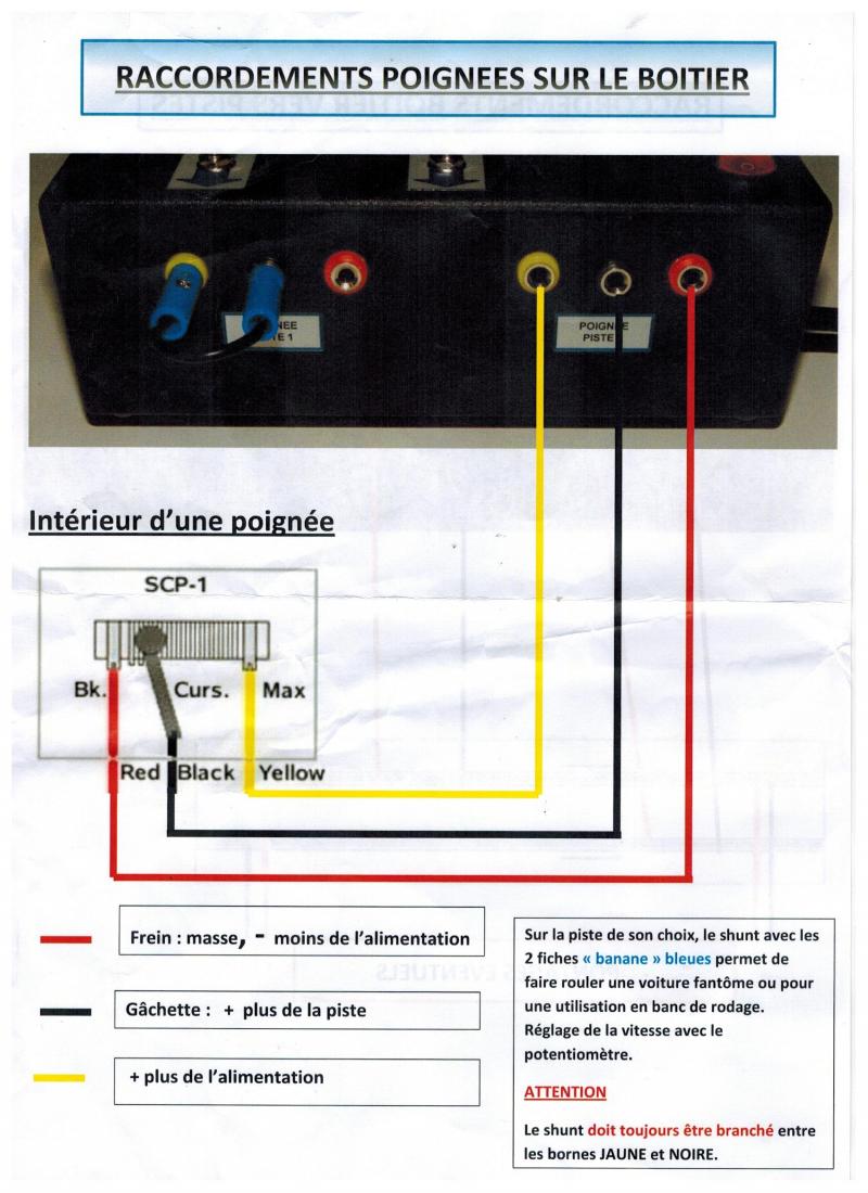

PP ça marche pas comme tu m'as dit, rien ne se passe![]()
C'est parce que tu es daltonien alors tu confonds les couleurs
DUKE
Messages : 1.333
Piste : piste bois
Nombres de voitures : oui
Date du message : vendredi 1 avril 2016 à 13h40

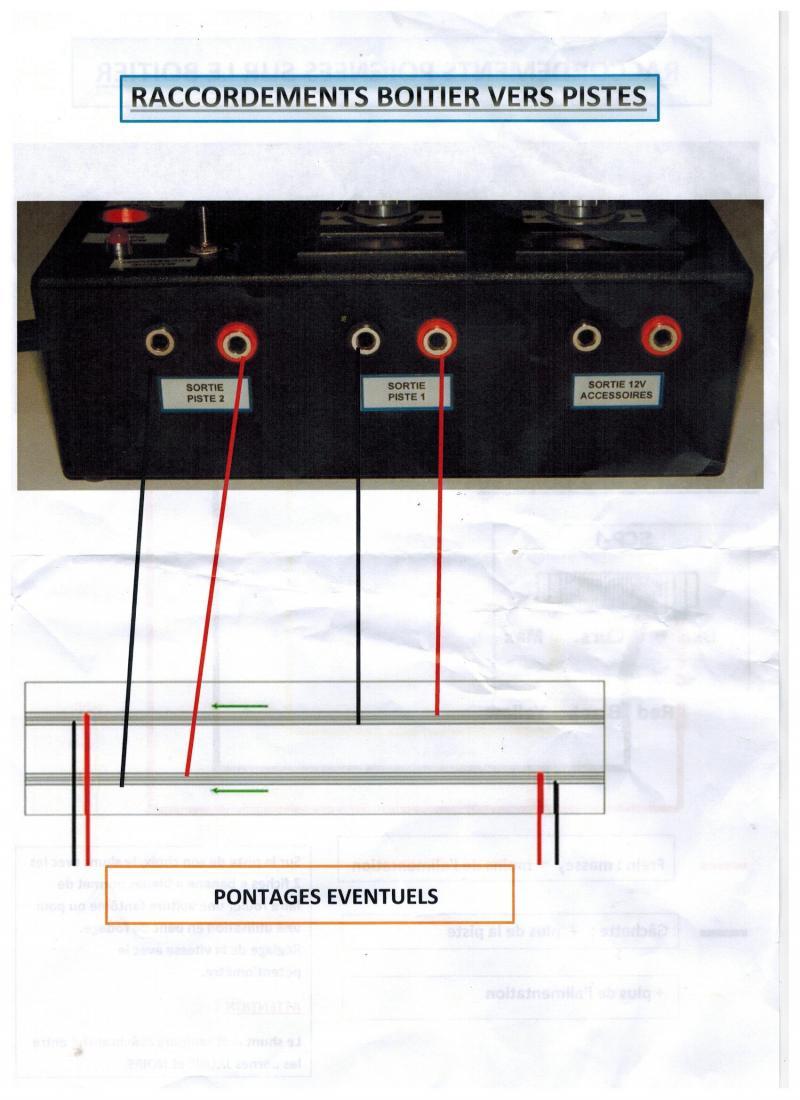

Sachant que sur le plan du boitier, l'alimentation du rail est en rouge et le moins en noir
DUKE
Messages : 1.333
Piste : piste bois
Olivier-Fantasy
Date du message : vendredi 1 avril 2016 à 15h51
pepe_plus a écrit :
Arrêtez les citations à étage on n'y comprend plus rien.Olivier-Fantasy a écrit :
je respecte les couleurs et je mets le fil blanc de la poignée sur le jaune du boitier ?Surtout pas !!!
Faut mettre le fil noir dans la prise rouge, le fil blanc dans la prise noire, et bien sûr le fil rouge dans la prise jaune puisqu'il ne reste que celle là
Aah !!! Ce n'est pas moi qui ai dit ça !! C'est Duke !
Bon, ils auraient pu faire rouge dans rouge et noir dans noir, mais va savoir la logique...
Donc, ça fait :
Fil ------- Prise
NOIR => ROUGE
BLANC => NOIR
ROUGE => JAUNE
...ou pas ?
