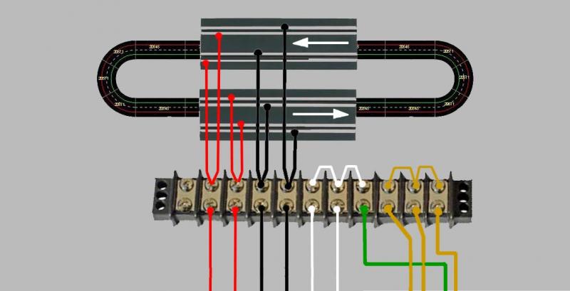

Tu ne vires pas tu ranges et tu te branches en direct sur un rail ou a chaque bout de ta piste pour te faire 2 postes de pilotages bien distinctes c'est bien pratique quand tu tournes a 2 pour le ramassage (chacun sa moitié de circuit).c'est simple ,très simple tu respectes ce schéma sans tenir compte de l'inverseur de sens car il est inclus sur le boitier !

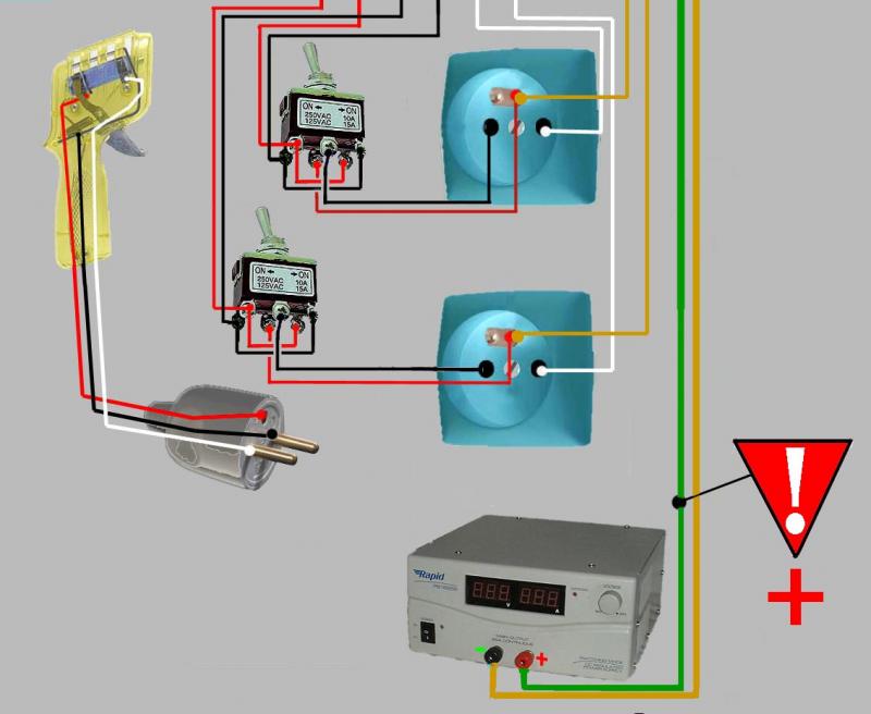

Avec ce schéma et son inverseur, peut-on utiliser des poignées électroniques sans problèmes ?
COLARGOL
Date du message : dimanche 29 novembre 2015 à 12h01
et non justement !! sinon c'est le court circuit !
il faut inverser les fil de la poignée pas le sens du courant (si j'ai bien tout compris);

Avec une poignée électronique il faut inverser les fils des rails.

vroumm a écrit :
et non justement !! sinon c'est le court circuit ! il faut inverser les fil de la poignée pas le sens du courant (si j'ai bien tout compris);
pas du tout, l'inverseur change tout le sens du courant donc aucun soucis avec les poignées électroniques.
Si tu inverses les fils de la poignée tu l'as fais grillée, j'en ai fais l'expérience.

Bon le temps que je reprenne le schéma...
cousinhub88 a écrit :
vroumm a écrit :
et non justement !! sinon c'est le court circuit ! il faut inverser les fil de la poignée pas le sens du courant (si j'ai bien tout compris);pas du tout, l'inverseur change tout le sens du courant donc aucun soucis avec les poignées électroniques.
Certains accélérateurs supportent l'inversion de courant depuis la source, mais pas tous et en fait même très peu.
Par contre effectivement ne jamais inverser les fils sortants de l'accélérateur, il n'y a qu'une seule possibilité de connexion quelque soit le sens du courant. Inverser les fils provoque instantanément un court-circuit.
Voilà la bonne réponse et celle-ci permet de connecter tous les accélérateurs sans distinction.
Le câblage est légèrement plus complexe et nécessite un interrupteur par voie.
Attention l'arrivée du positif doit impérativement être respecté :
Date du message : dimanche 29 novembre 2015 à 22h46
Non , idem au second schéma .
Je suis sur Parma aussi et j 'ai découvert ce plaisir de tourner dans les 2 sens !

Date du message : lundi 30 novembre 2015 à 06h24
Merci pépé plus !
Donc le 3em schéma pour les poignées électroniques !!
Je vais voir avec le gars pour qu'il nous prépare ce genre de boitier alimentation avec les interrupteurs !
