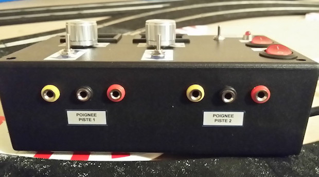

Tu verras, si tu prends l'alim dont tu m'as parlé (et que je viens d'acheter aussi), il y a d'un côté les 3 prises bananes pour les poignées...
(ça, c'est nouveau, apparemment - photo de mon alim)
Et, de l'autre, de simples sorties + / - pour brancher sur ta piste (photo de Vroumm) :
Donc, à mon avis, tu mets un fil dans la prise banane "plus" (Alain te livre tout ce qu'il faut avec l'alim), tu le soudes sur un rail. Idem avec l'autre sortie "moins". Et basta.

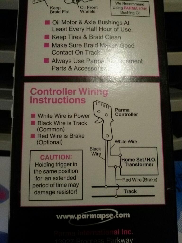

Olivier-Fantasy a écrit :
nolan a écrit :
punaise j'suis nul ,j'y comprends tchi...![]()
salut,
pour éviter les conneries car je patauge, comment je dois brancher mes poignées parma plus ?
Merci à vous.
je respecte les couleurs et je mets le fil blanc de la poignée sur le jaune du boitier ?
Surtout pas !!!
Faut mettre le fil noir dans la prise rouge, le fil blanc dans la prise noire, et bien sûr le fil rouge dans la prise jaune puisqu'il ne reste que celle là :))
