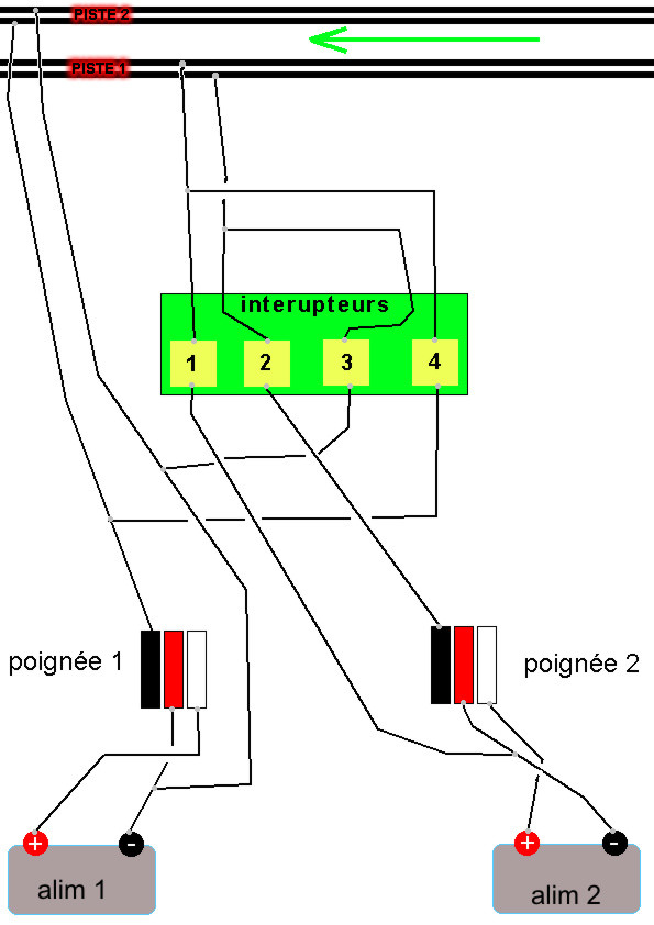

Disons qu’avec les prises ménagères tu ne te tromperas pas en les branchant comme tu pourrais le faire avec des fiches bananes. Après il ne faut pas que les gamins branchent tes poignées sur une prise de courant sinon tu imagines bien ce que ça peut donner.
Perso j’ai monté des xlr, donc chacun peut faire à sa convenance. L’important est de respecter l’ordre des fils.
Pour le schéma j’ai fait comme le dernier présenté par pepe_plus à la différence près que j’ai une alim par voie.

oui effectivement j'avais pas pensé a ça..et vous avez raison...pour ce qui est des jacks et prise banane, c'est idem non?..que gagne t'on a monter des XLR..

A propos de sécurité électrique : selon la norme internationale en courant continu le positif (+) est représenté en rouge et le négatif (-) d'une autre couleur (généralement noir, exceptionnellement une couleur). Pour la sécurité de ma famille je respecte cette norme. D'un point de vue sécurité européenne, je ne suis même pas certain que les produits qui ne respectent pas cette norme aient le droit d'être commercialisés. Nous sommes ici sur de la toute petite distribution (ventes) et de la basse tension, c'est probablement l'origine de ce laxisme aux frontières de l'Europe, mais pour l'éducation des enfants qui m'entourent, je ne me vois pas leur dire "oui, mais tu vois, ça dépend si..." un peu comme "cette prise électrique c'est celle de ma poignée de slot et celle-là celle de la maison alors pas touche..." ! DS-racing ne rentrera donc jamais chez moi pour cette simple raison.
Mes poignées Parma, achetées dans une ancienne grande enseigne du slot parisien, ne sont pas câblées comme sur vos schémas (rouge et noir croisés), alors je reste un peu dubitatif.
Pour la sécurité de mes branchements mon tableau sera avec des prises xlr.

le slot est sous les normes US ou les couleurs sont inversées.de mémoire du au fait que le moins va directement a la piste et que le plus varie en fonction de la gâchette pour faire simple.

parce qu'avec une poignée électronique, chez moi, ça risque d’être aussi le bordel !!!!! j'ai 2 parmas en analogique, ça se passe bien ...
mon schéma :
l’électricité, quand , comme moi on y connais rien, c'est pô évident ...

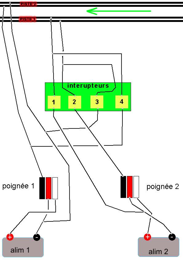

comme je suis une buse en électricité, j'ai modifié l'image pour voir ce que donnerais le brachement avec cette alimentation variable...comment la connecter .

punaise j'suis nul ,j'y comprends tchi...
je tire donc un plus et un moins de la piste vers une barrette de dominos..le + étant toujours le rail de droite dans le sens ou l'on tourne..
ensuite je branche les prises de poignées sur les dominos correspondants....reste a brancher l'alim....et c'est la que je beugue....je comprends mieux le schéma que j'ai posté...sauf que j'arrive pas a y connecter les fils bleu et vert...
