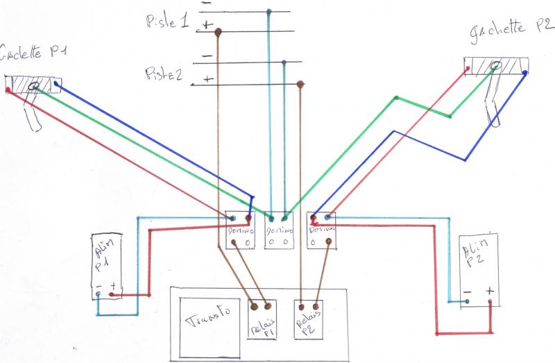

Bonjour messieurs
Petite réponse à LOLO qui ma posé la questions des divers branchements du circuit,
Voici un schéma que tout le monde en profite
Se referez au schéma de babe11 page 5 pour le branchement des relais et l’ULN2803 croquis pour 3 relais à ramener à 2
Mon plan c’est pour la suite des relais à la piste et poignées, ne pas faire cas des couleurs ce sont celles de mon circuit ou j’ai du inverser les polarités pour pouvoir brancher une poignée slot it donc c’est ce que j’ai relevé aujourd’hui
A++Did11
Mon circuit http://www.i-services.net/membres/forum/messages.php?uid=78493&sid=37815&idsujet=1119731&pgi=1#is_top
Date du message : dimanche 3 janvier 2010 à 20h59
salut Did11
je pense que ton marron qui va a la piste = un moins
et que le plus passe par la gachette et va a la piste.

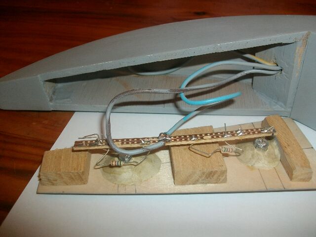

Salut DID 11, je viens de lire tout votre topic, et au contraire des autres, moi qui pensait à une piste bois, quand je vois la technique j'hésite, j'ai déjà difficile avec le plastique.
Ton travail est superbe et très propre, chapeau bas.
Puis-je vous demander comment avez-vous fabriqué votre premier pont celui du départ?

pour fs83 je vais vérifier en détail car en regardant vite fait ça ma l’air correcte a voir si l’inversion n’est au niveau de la piste car je me rappel que j’avais un souci pour un branchement d'une poignée Slot-it.
Pour Cupyrov le pont de détection est en bois je prendrais une photo demain le pont ouvert

Date du message : lundi 4 janvier 2010 à 17h47
pour la poignée slot it le moins en direct piste .
ton schema est bon apparament c'est juste le + et - sur les rails qui sont a inversés
marron : -
bleu : +

Did11
Date du message : lundi 4 janvier 2010 à 18h10
bonsoir
je confirme les polarités sont inversée sur les piste, voici le schéma corrigé
A++ Did11

Date du message : lundi 4 janvier 2010 à 20h04
Je suis d'accord aussi et comme cela les voitures tournent dans le sens des aiguilles
d'une montre (et ce malgré l'heure d'hiver

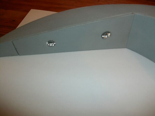

Date du message : mardi 5 janvier 2010 à 19h12
bonsoir
suite a la demande de Cupyrov, voici 2 photos du pont de départ
fabriquation bois sans plan déco à finir,une vue entière existe plus haut dans le sujet.
