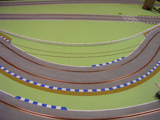

bonjour
retour de vacances du coté de royan où jai fait une visite au club de royan recu par C2R17 bien sympatique et belle piste essai de plusieures modeles trés intéressants
je suis revenu avec ça
et ça
bon à par sa réponse à PHILOU ma piste fait environ 4.20m x 2.40m ,pour le poids je peux mettre la piste seul mais il faut être 2 pour la remonter sur le mur sans forcer.
jai prélivégié la rapidité de mise en oeuvre , les pieds qui s'ouvrent à mesure que j'abaisse la piste , les prises électriques et cablage divers sont à demeure.
A ta place j'opterai pour du MDF 10 mm et des renforts en contreplaqué 16 mm Hauteur 20 mm , ma prochaine piste démontable sera anisi .
Pour repondre à BETAMECHE pas de déco, car contre le mur aprés repli de la piste il reste que 5 mm maxi,
par conttre futur réalisation de stands démontables et pont de comptage + quelques leds pour avertir des meilleurs chronos et de la meilleure place et peinture décorative au mur.

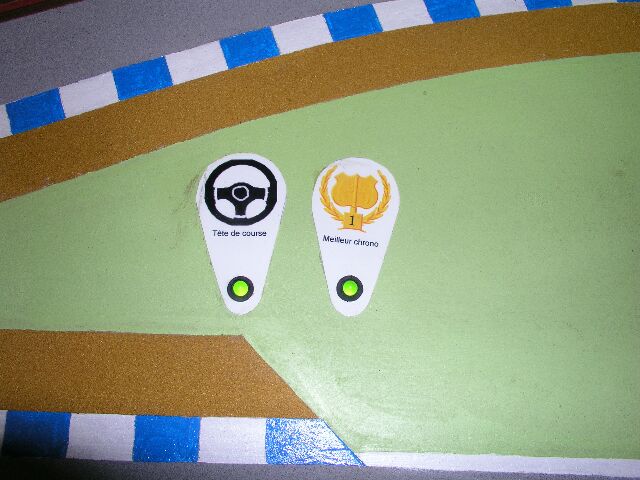

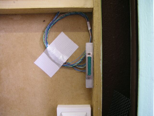

Du nouveau sur la piste de Carcassonne .
Pose de leds et reprise des images d'Ultimate Racer , devant chaque sloteur les leds s'allument selon le chrono ou et la tête de course comme cela plus besoin de regarder le micro .
dans le futur ce sera complété de la même manière pour les coupures de courant gestion d'essence et autres.
tout ceci branché sur une prise LTP1 où se raccorde la rallonge pour le micro
A++ Did11

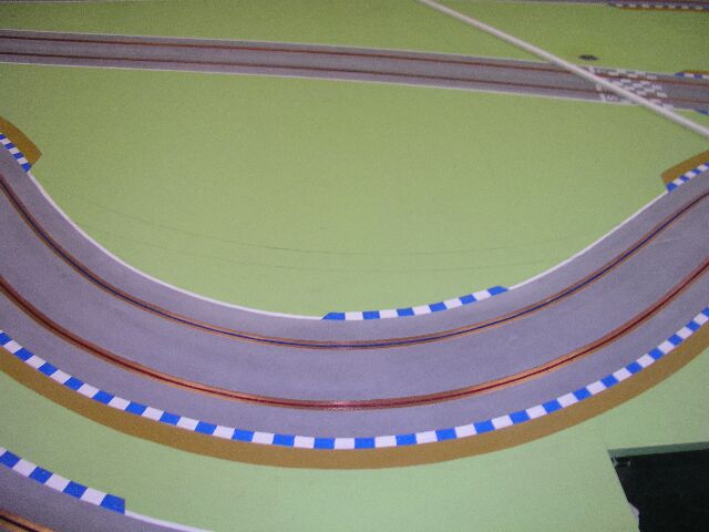

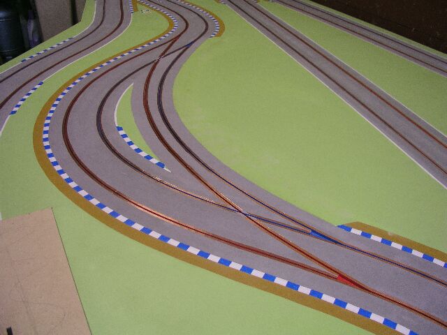

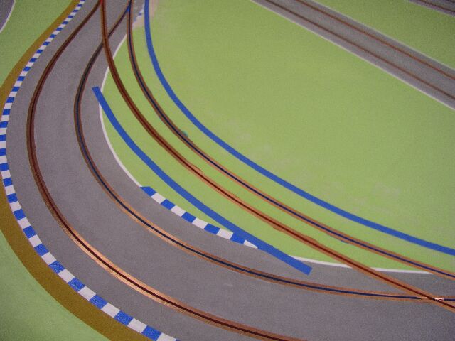

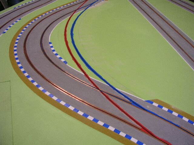

Date du message : samedi 17 mai 2008 à 21h46
Bonsoir
voici du nouveau sur la piste , préparation des voies pour les stands .
Tracage voies rapprochées premier entré premier servi pour l'utilisation de la gestion d'essence avec UR30.
déffoncage
peinture des slots
Pose du cuivre et masquage pour sablage et peinture
Voilà peinture de la piste
Manque plus que les aiguilles les motoriser et la detection pour faire le plein.
A++ Did11
Mon circuit http://www.i-services.net/membres/forum/messages.php?uid=78493&sid=37815&idsujet=1119731&pgi=1#is_top

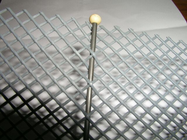

Bonjour Did11, et toutes mes félicitations pour ce travail.
Qu'as-tu utilisé s'il te plaît pour les filets de protection (filet lui-même et piquets) ?
Merci pour ton aide
Cordialement
Denis
Cordialement
Denis
Did11
Date du message : samedi 17 mai 2008 à 22h29
Bonsoir Zined
j'utilise du grillage plastic acheté en magazin de bricolage rouleau de 5m x 0.50m
mailles de 5mm . J'ai coupé des bandes de 10 cm maintenues avec des cordes à piano de 2.5 mm de diamètre achetée dans un magazin de modéliste plus perle bois
Possibilité des remplacer la core à piano par des rayons de vélo .( récup facile )
Pour info la corde à piano je l'utilise aussi pour faire les axes avant des voitures non équipées d'origine
A++ Did11
