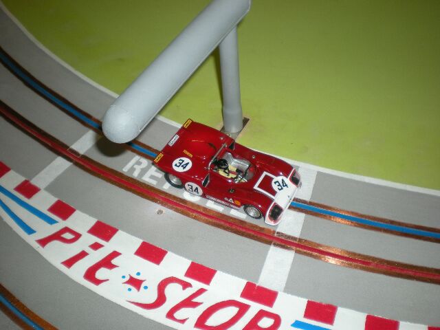

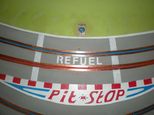

Date du message : samedi 23 août 2008 à 23h30

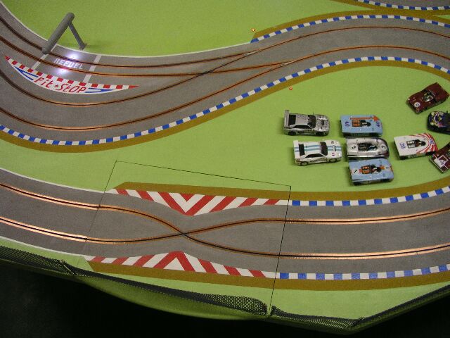

Petite peinture pour délimiter la zone refuel nécessaire car en course il arrive de ne pas juger facilement ou s’arrêter et depuis ça va mieux.
A++ Did11

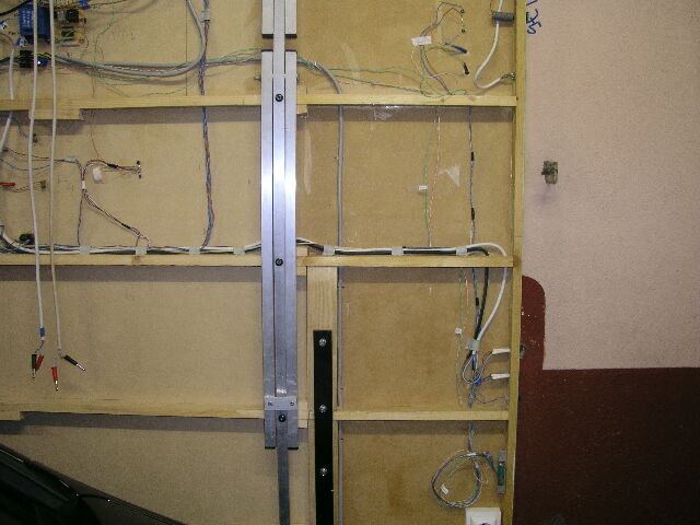

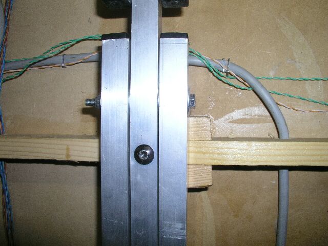

Date du message : mardi 26 août 2008 à 19h09

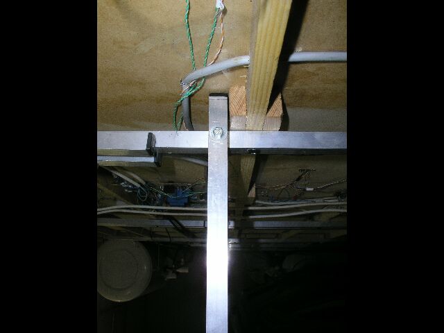

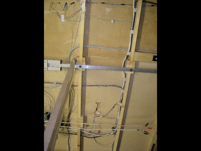

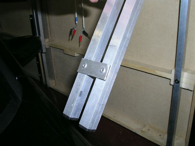

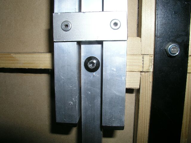

Aprés une question via MP de Rallye2 je réponds par le forum pour que tout le monde en profite .

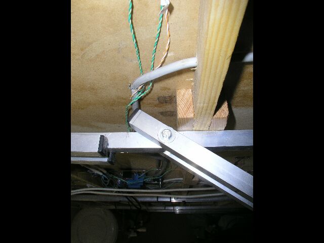

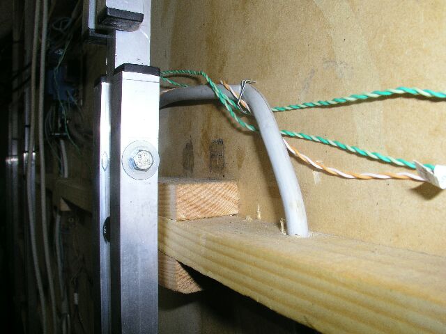

Sujet détail des pieds du circuit qui se d'éplient ou réplient seul au fur et à mesure de la descente où la montée du circuit.
image1 pour raidir le circuit il y a des profils allu 20x20 sur toute la largeur et là dessus se fixent les pieds.
Là on voie le profil fixé avec les vis noires et un pied au rangement et le début d'un autre au-dessus
Les pieds sont faits de 2 profils allu 20x20 pour éviter les déformations au niveau des axes de rotation
image2 on vois le bas du pied avec une petite plaque allu rivetée pour l'écartement
image3 on vois le haut du pied fixé avec vis et écrou indévissable plus rondelle entre chaque élément
image4 le haut du pied de profil avec calle de bois qui sert de renfort de fixation et de butée de fin d'ouverture
image5 haut du pied en début d'ouverture
image6 bas du pied en début d'ouverture
image7 haut du pied ouvert en buté sur la calle de bois
le dessous du circuit avec le pied ouvert
pour plus d'infos je peux donner mes coordonnées par Mp
A++ Did11

rallye2
Date du message : mercredi 27 août 2008 à 08h03
et merci pour les photos.
Si j'ai bien tout compris sur la derniere photo le coté droit est le coté pres du mur?
Si je vois toujours bien il n'y a pas de "systeme" pour éviter que malencontreusement un pied ne se replie?
Le circuit est il "assuré" par des cables pour eviter cet incident ou est il descendu via un petit "treuil"? Pour ma part a chaque fois que descente de mon plateau (manuelle) je dois poser des trétaux pour sa mise en place. Faudra que je fasse des photos d'ailleurs.
Et merci de nous montrer d'aussi belle réalisation!

Did11
Date du message : mercredi 27 août 2008 à 13h20
Bonjour
Pour Rallye2
Le coté droit ily a bien le mur ou est fixé le circuit
il est impossible que les pieds se replient faudrait lever le circuit et en mème temps pousser sur les pieds , manipulation impossible. les pieds sont toujours en position verticale quelque soit l'angle d'ouverture du circuit .
il y a 7 pieds au total donc mème si un n'est pas bien en place ceci n'est pas grave quand j'ouvre le circuit je vérifie toujour si faut pas finir d'en mettre un en place en tirant dessus de quelques cm. pas besoin de sécurité .
A++ Did11

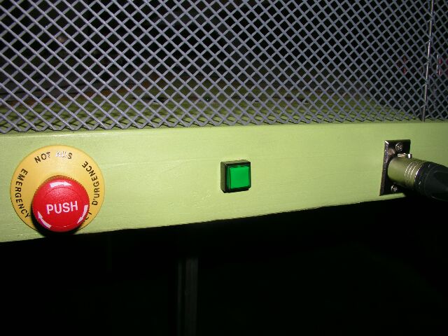

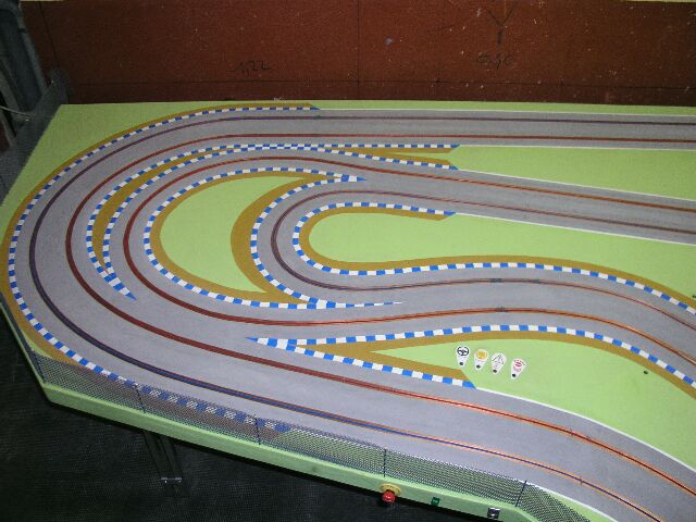

Date du message : dimanche 2 novembre 2008 à 11h04
Bonjour
Du nouveau sur le circuit .

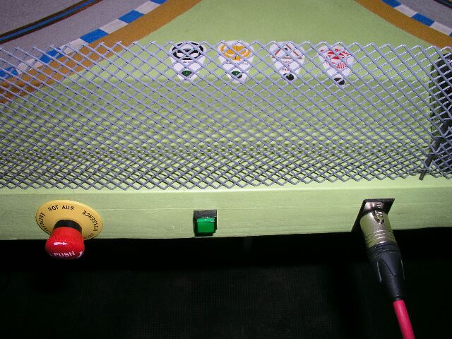

Un bouton d'arret d'urgent en cas de déslotage, un coup dessus coupure immédiate de l'alimentation des piste et mise en pause du logiciel de course.
ceci permet de protéger nos petites voitures l'adversaire ne nous rentre pas dedans.
aprés remise de la voiture sur la piste déblocage du poussoir une légere pression et c'est reparti jusqu'a la prochaine sortie.
Et voilà A++ did11

ça c'est vachement malin !!! mais comment ça marche par rapport au PC ?????????
Did11
Date du message : dimanche 2 novembre 2008 à 22h38
Salut Tubarland
Les boutons sont montés en série, un devant chaque pilote pilotage par Ultimate Racer
départ branchement sur LTP1 pin 1 vers le premier bouton puis en série vers le deuxième et retour LTP1 pin 25.
configuration UR30 dans circuit l'avant dernière ligne " pause/résume button "
choisir et cocher pin1 et voilà ça marche.
A++ Did11
Mon circuit http://www.i-services.net/membres/forum/messages.php?uid=78493&sid=37815&idsujet=1119731&pgi=1#is_top

babe11
Date du message : lundi 3 novembre 2008 à 11h01
Petite amélioration avec des jolis boutons bien sympa.
Il manque plus qu'a l'essayer. En fait moi j'en est pas besoin puisque
je ne sort jamais... Pffiou j'ai une douleur dans les chevilles moi. :

Did11
Date du message : mardi 4 novembre 2008 à 18h03
Bonjour monsieur babe11
C'est sur que tu ne sort plus après 5 tours faute d'essence hiiiiiiii .
A++ Did11

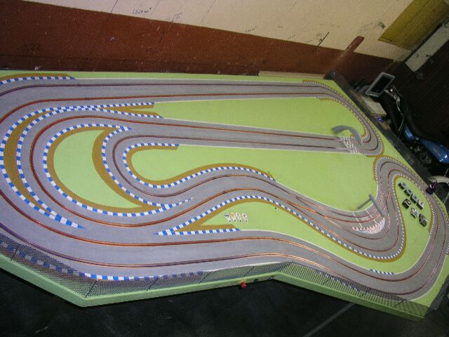

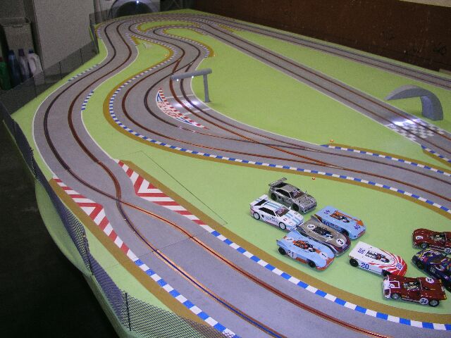

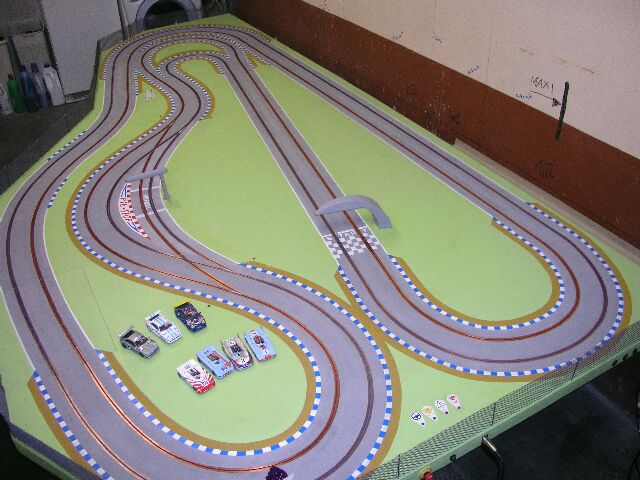

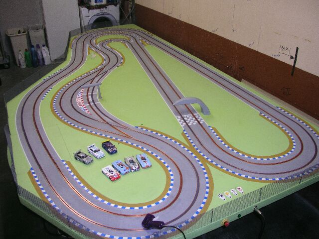

Did11

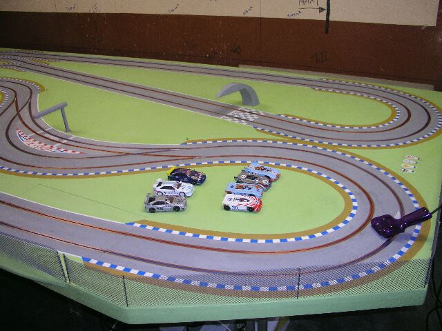

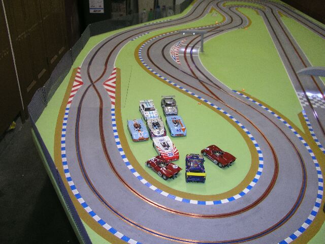

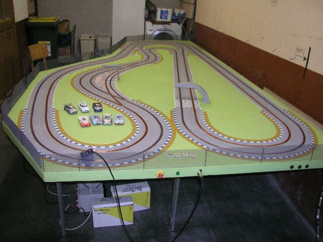

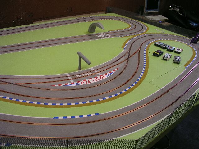

Date du message : samedi 13 décembre 2008 à 17h58
Bonjour
Je rajoute quelques vues d'ensemble ça manquait dommage pas beaucoup de recul.
Avec la croix
A++
