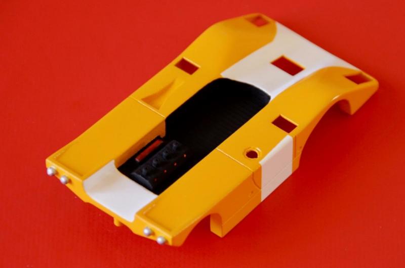

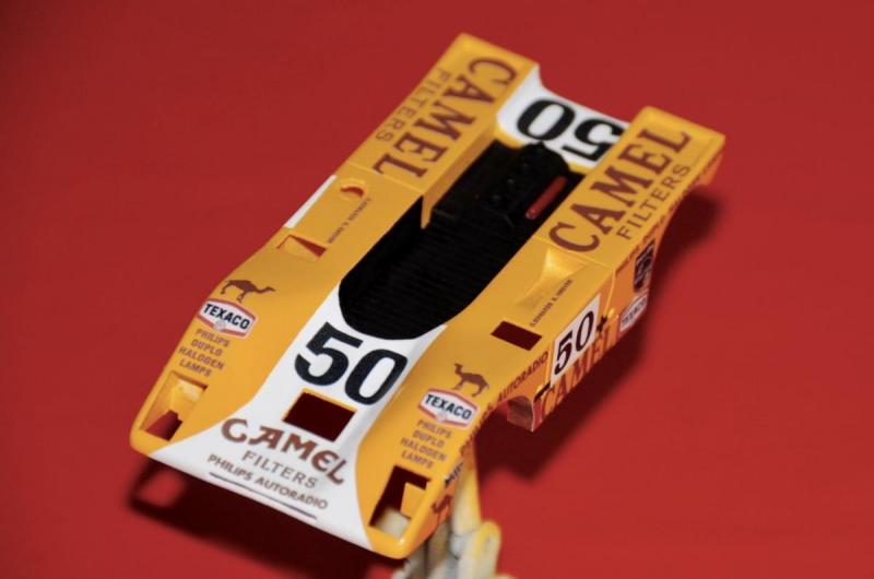

Aujourd'hui, j'ai commencé par le démasquage. C'est toujours excitant, avec une petite pointe de stress de savoir s'il n'y a pas eu de bavure…

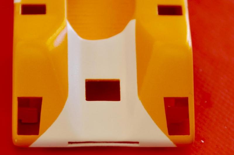

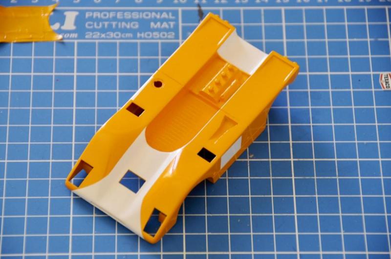

Pas de souci important cette fois. Juste un petit accroc sur le capot avant (sans doute le scotch blanc qui n'a pas très bien adhéré):
Comment enlever ça? Perso, je prend une lame de cutter un peu émoussée et je gratte. Généralement ça marche bien si la couche du dessous est assez épaisse. Ici c'est le cas et la plupart de la bavure est partie:
J'ai ensuite fait un léger ponçage et une retouche de blanc au pinceau, puis reponçage au 1500. C'est nickel. Pour le reste, je suis content, pas de souci:

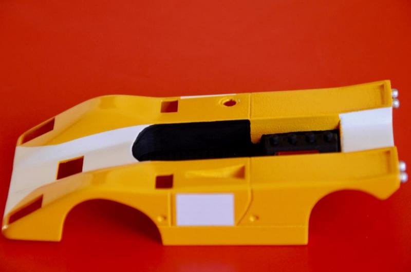

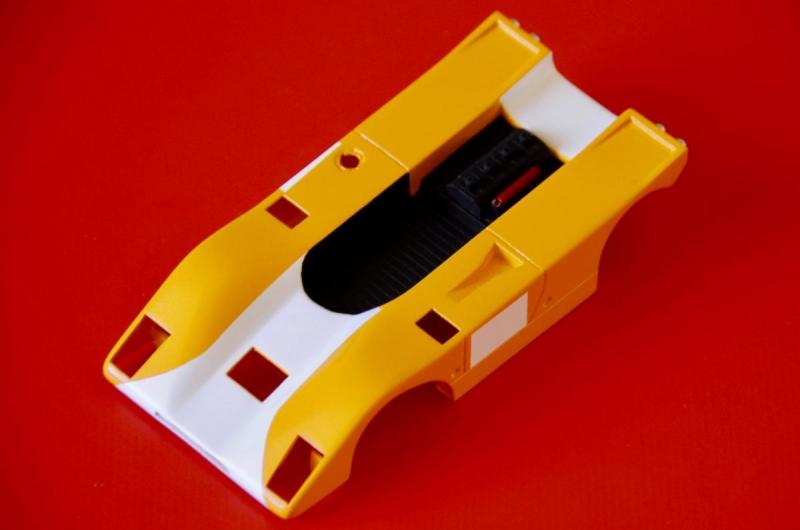

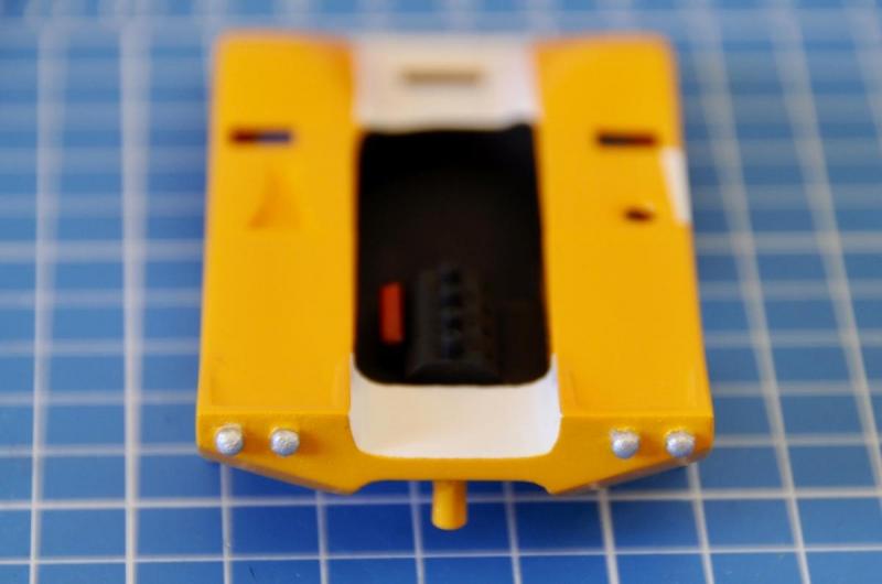

J'ai ensuite peint l'intérieur en noir mat. Là, c'est très facile pour avoir un bord net: on y va franchement (bon, en essayant de ne pas trop déborder non plus ), on laisse un peu sécher, puis on prend la la me de cutter que l'on applique très légèrement, en changeant d'angle d'attaque pour enlever toute la peinture qui a débordé. La peinture appliquée au pinceau (ici Tamiya) n'est pas très adhérente et part très facilement.

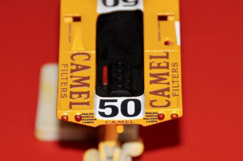

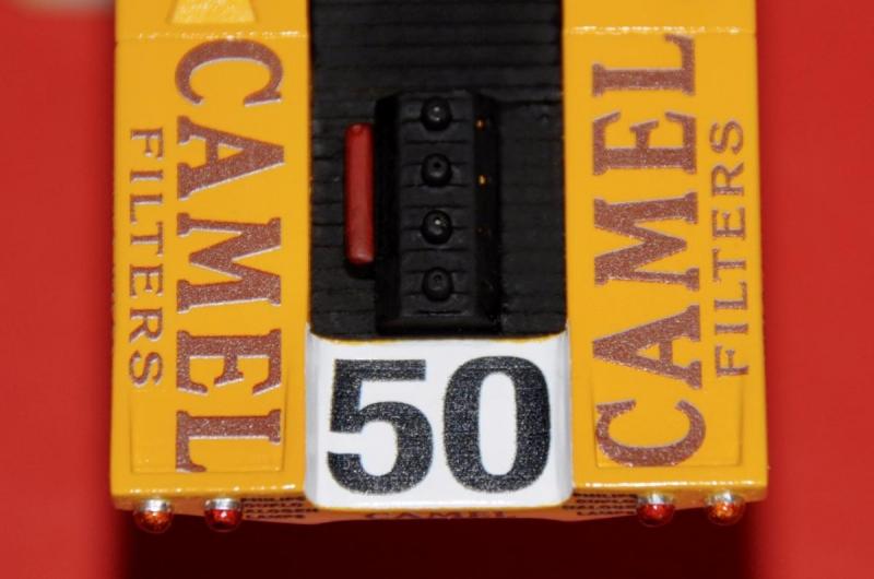

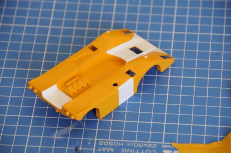

Pendant que le noir séchait, j'ai peint les phares arrières en alu. Il s'agit de la couleur de fond qui donnera de l'éclat une fois les phares peints en rouge ou orange translucide.

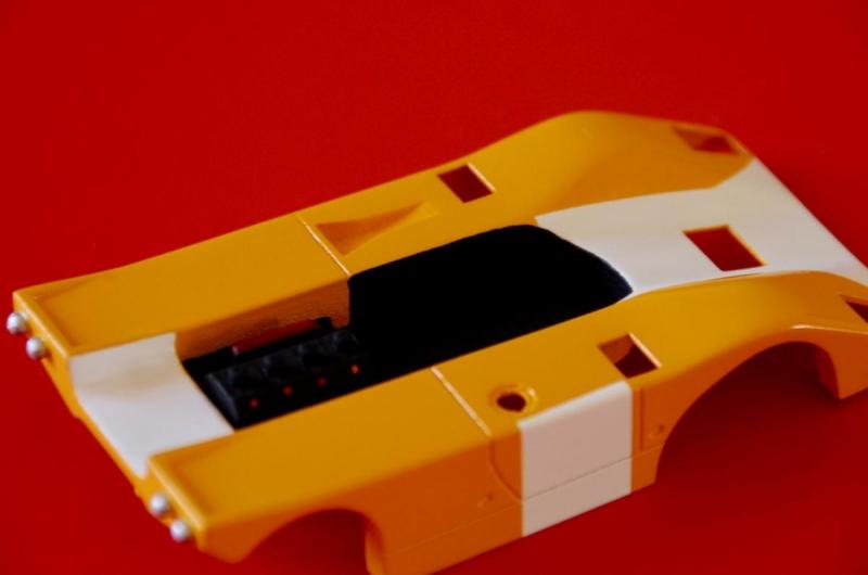

Une fois le noir sec, j'ai peint le réservoir d'huile en rouge. J'ai percé les cylindres les fils de bougie, que j'ai préparés en utilisant du fil de fer que j'ai tordu puis peint en bleu foncé.

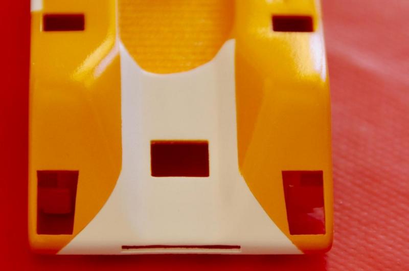

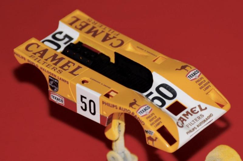

Gros plans illustrant le bord noir net entre cockpit et pontons ou capot avant:
