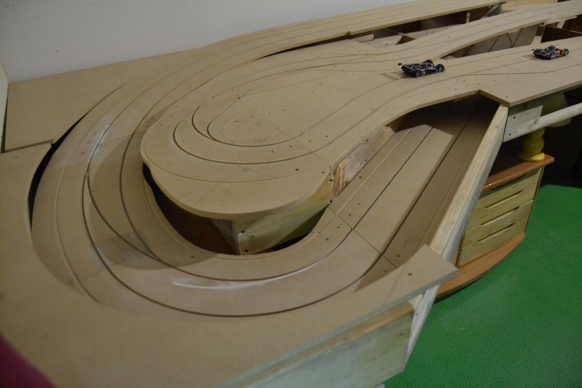

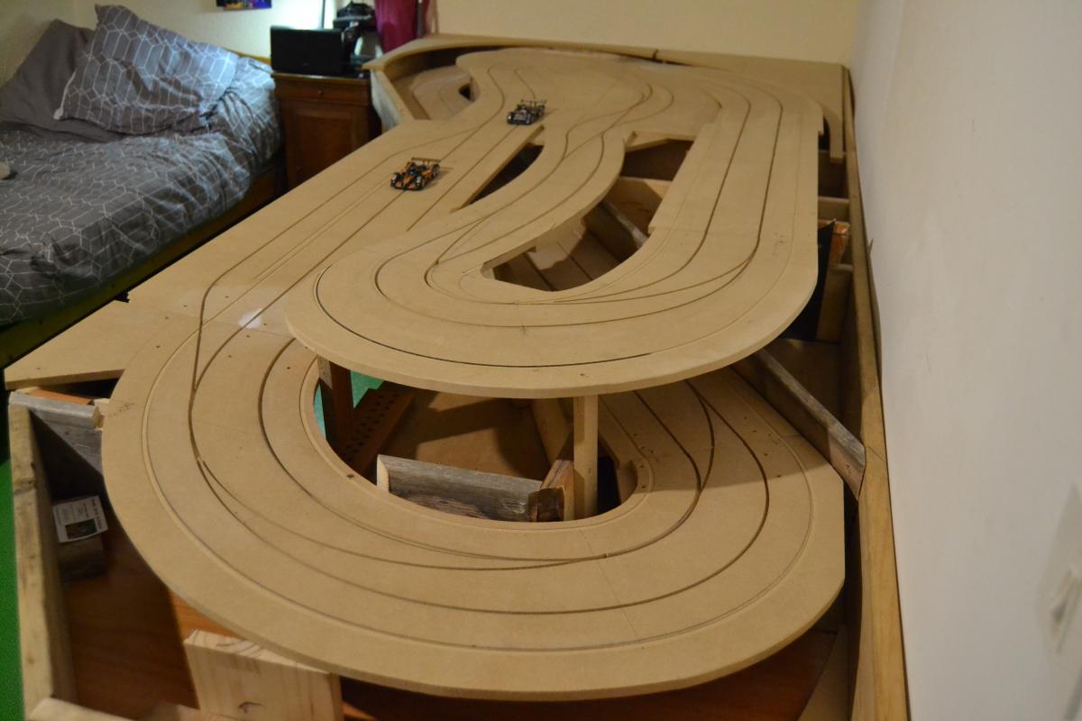

Très beau circuit, rationnel en fonction de la place disponible; il vaut mieux que ce soit un peu plus court par rapport à la première version, plutôt que se lasser d'un tracé trop complexe !

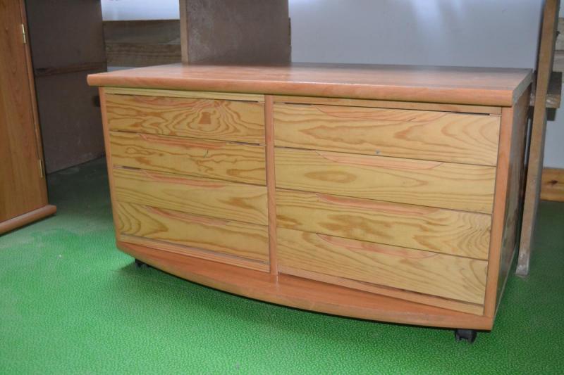

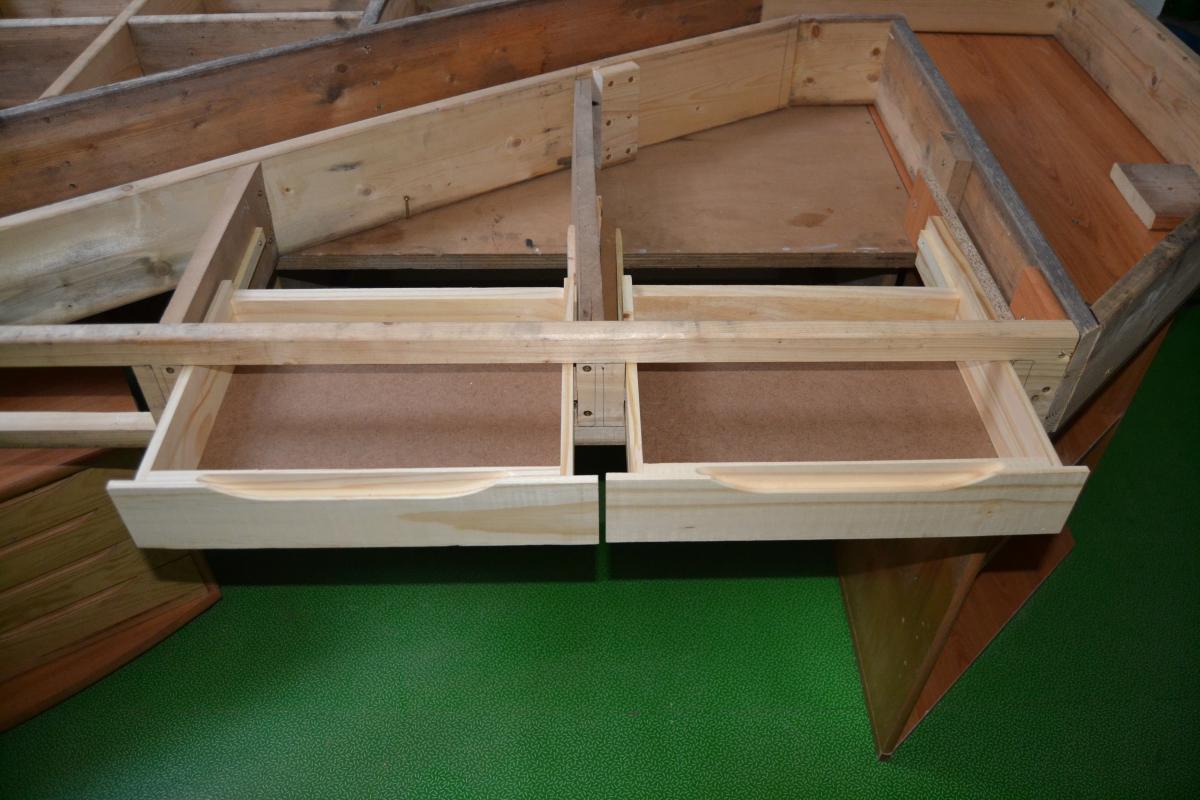

Bon la je me sens tout petit ! Le gars a une après midi à tuer, alors il construit un meuble à tiroir, comme moi j'irais faire un sandwich thon/Mayo. Il te prend quatre bouts de bois et te fait un meuble. C'est le genre de gars tu l'envois sur la Lune pendant un mois avec un canif et une lampe de poche et pour passer le temps il te construit la chapelle sixtine en pierre de Lune

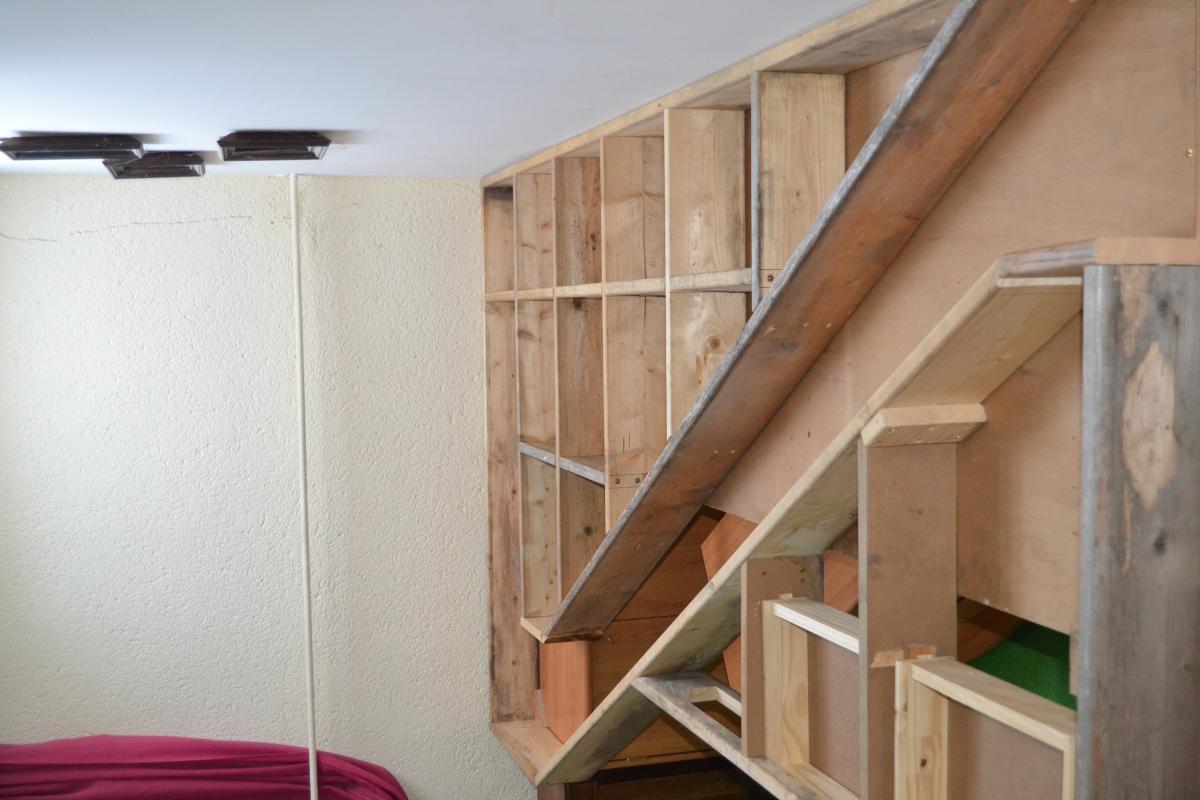

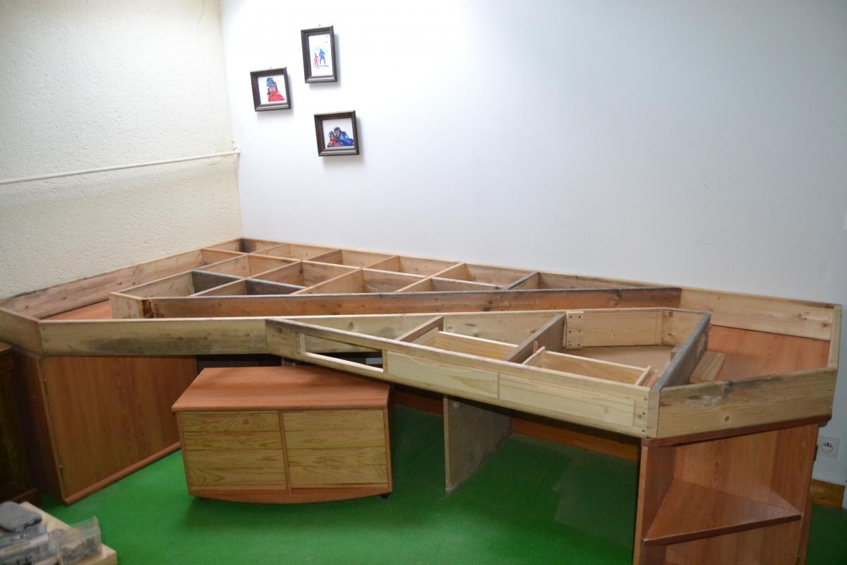

je prend ca comme un compliment... en fait ca me détend; quand je construit quelque chose ca me fait oublier tout mes soucies.
en rentrant du boulot je me suis arrêté a la scierie et en discutant avec le responsable il m'a trouvé des planches de sapin de 3300mm par 140mm, par 25mm...
elles était en stock depuis 7 ans. elles sont pas propre, une ou deux sont a peine voilé, mais 10 planche pour 10 € je vais pas faire le difficile.
donc demain début du châssis.

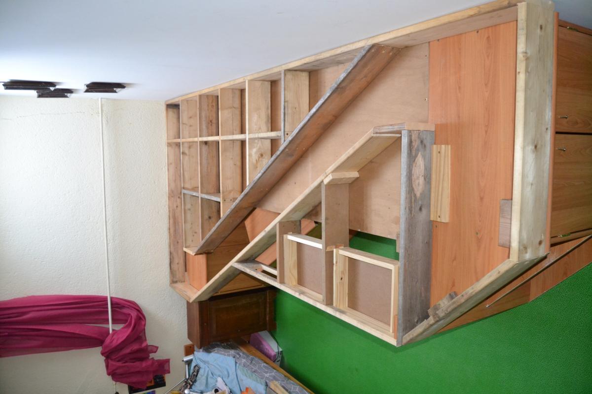

Alors non ça va pas fléchir et ça va durer dans le temps! mais il faut bien cela pour que ça ne bouge pas, simple et très efficace comme montage ça fait pro!
Date du message : vendredi 2 avril 2021 à 09h51
Woooawwww ça c'est du support !!!! ça claque !
Date du message : vendredi 2 avril 2021 à 11h02
Ca sent le travail d'un pro!

C'est sur , c'est du costaud
Ca me rappelle un peu le support de ma piste

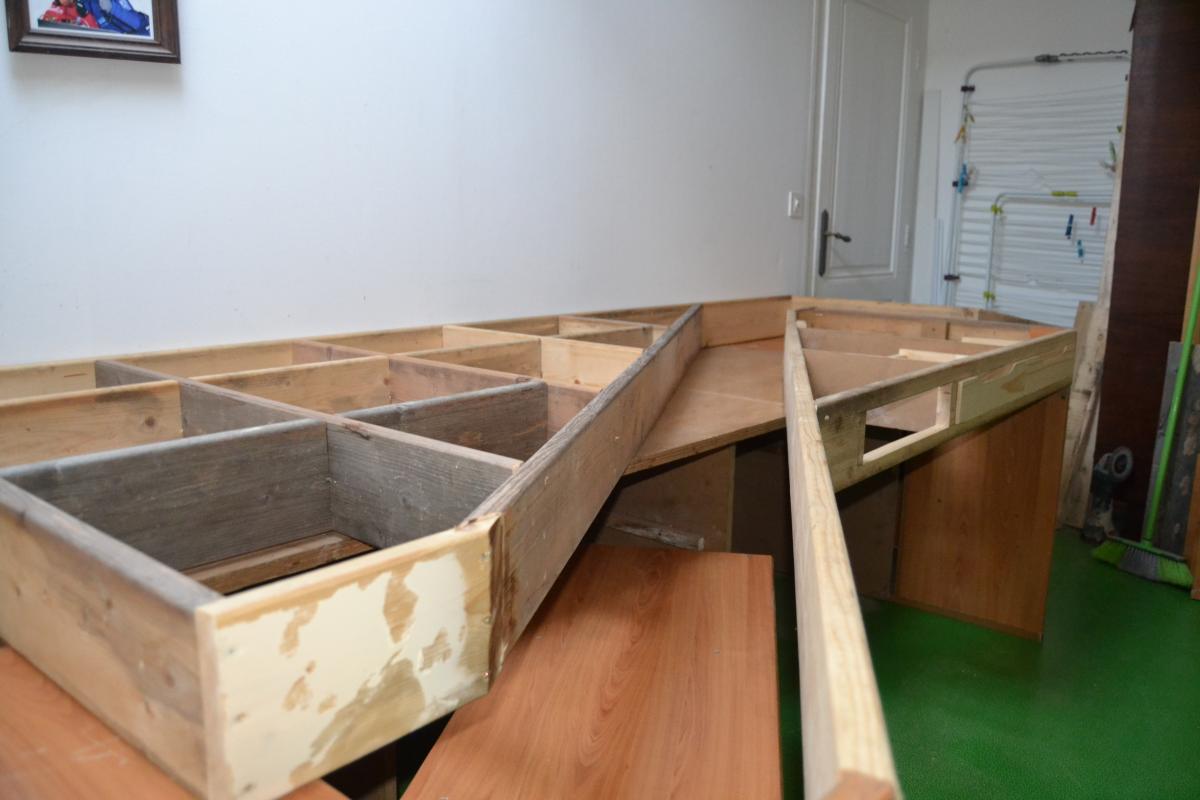

Tu aurais peut etre du peindre et mettre la tresse sur ta grande ligne droite qui passe dessous la piste avant de la fixer non ?
Ca risque de pas etre simple si tu es obligé de le faire après?

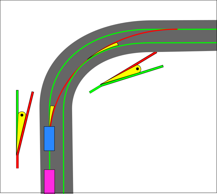

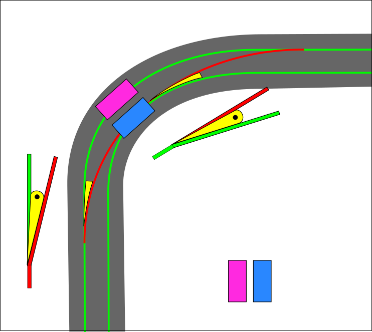

le calage est provisoire pour pouvoir faire peinture et cuivre... mais pour le moment l'étape, c'est les aiguilles que je doit fabriquer et installer.
la parti mécanique des aiguilles n'est pas compliquer ... c'est juste long .
mais ce qui me torture l'esprit en ce moment c'est la détection pour actionner les dites aiguilles.
je m'expliques:
l'objectif d'un système BLST, c'est de pouvoir faire des dépassement sans avoir a gérer les aiguilles.
pour cela il faut concevoir un système de détection qui actionne les aiguilles automatiquement. david de sillage racing le fait à merveille avec sont système de détection sur l'alimentation de la piste. j'ai toujours cette solution en réserve, car j'ai retrouvé le carton ou j'avais ranger l'électronique de ma première piste qui a été fabriquer chez sillage. mais comme j'aime les défis je vais essayer de faire faire un système par détection optique et une gestion par arduino, en parallèle du projet de Benf07 un projet un peu fou
pour le moment je réfléchis au nombre de détecteur qu'il faut pour gérer une seule aiguille.
je prépare quelques schémas et je vous montre un peu plus tard.

pour vous expliquer comment cela fonctionne je vais vous le détailler en 5 principes de base
1: vous avez une large avance sur votre adversaire
2: vous êtes cote a cote avec votre adversaire
3: vous êtes plus rapide que votre adversaire, dépassement par l'intérieur
4: vous êtes plus rapide que votre adversaire, dépassement par l'extérieur
5: vous êtes plus rapide que votre adversaire, drapeau bleu, votre adversaire doit se décaler
ca se complique, il y a de la bagarre dans l'air
pour éviter la collision la voiture bleu doit déclencher la première aiguille pour que la voiture rose passe a l'extérieur de la piste
quand la voiture rose a passé la première aiguille elle doit la refermer pour le tour suivant ou pour une troisième voiture
les voitures sont toujours cote a cote et pour éviter la collision la voiture rose doit ouvrir la deuxième aiguille pour que la voiture bleu passe a l'intérieur de la piste
après le passage de la deuxième aiguille, la voiture bleu ferme celle-ci pour le tour suivant ou pour une troisième voiture
la voiture rose est plus rapide que la bleu mais les deux voiture sont très proche de la première aiguille, la voiture bleu déclenche l'ouverture de la premier aiguille
la voiture rose a passé la première aiguille et a pris une large avance sur la voiture bleu. la voiture rose a refermé la première aiguille.
la voiture rose a dépassé la deuxième aiguille, alors que la voiture bleu arrive juste. la deuxième aiguille reste fermé pour que la voiture bleu reprenne la trajectoire idéale

5: vous êtes plus rapide que votre adversaire, drapeau bleu, votre adversaire doit se décaler.
la voiture rose est plus rapide que la voiture bleue, drapeau bleu, la voiture bleu doit se décaler.
la première aiguille reste fermé au passage des deux voitures
la voiture rose talonne la voiture bleu et déclenche l'ouverture de la deuxième aiguille pour que la voiture bleu prenne la piste intérieur
la voiture bleu a dépassé la deuxième aiguille et referme celle-ci pour que la voiture rose garde la trajectoire idéale
la voiture bleu c'est écarté et la voiture rose peu la dépasser
