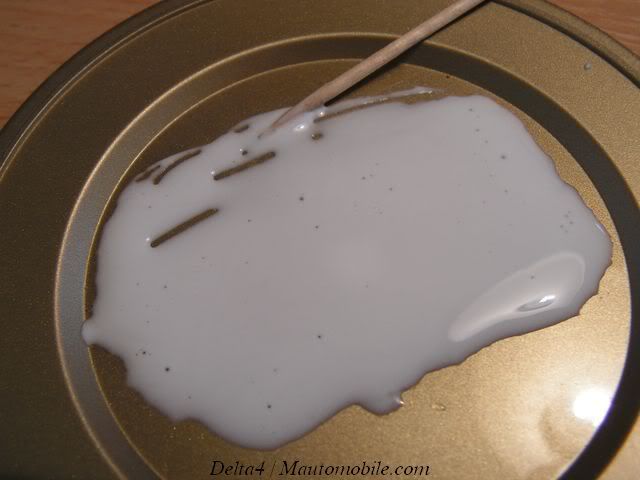

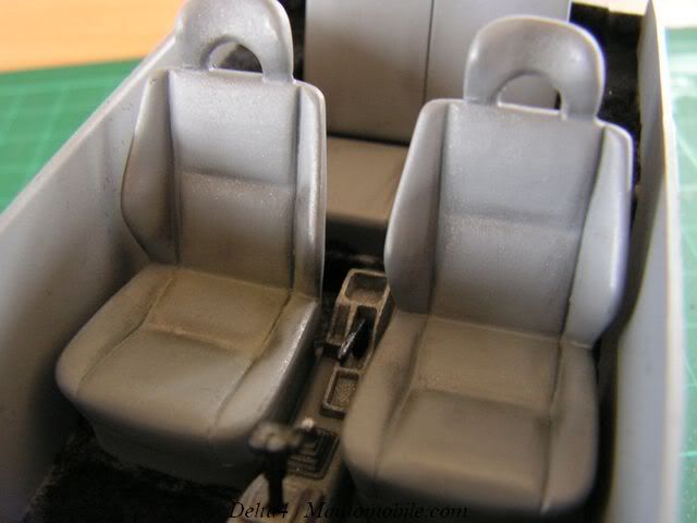

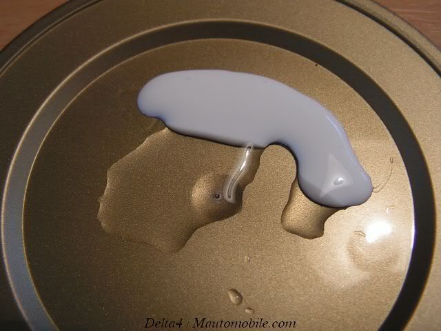

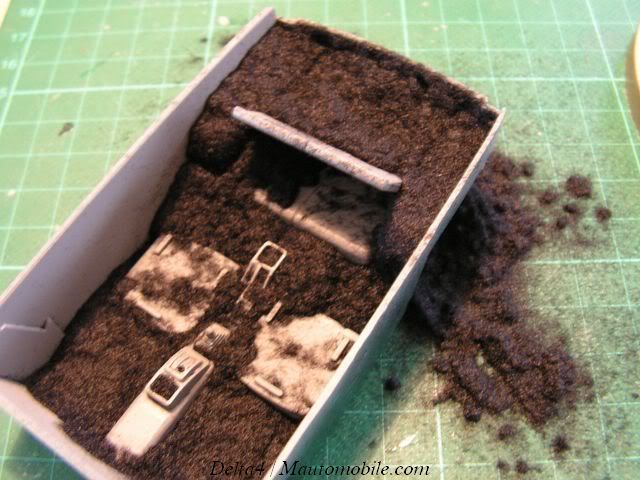

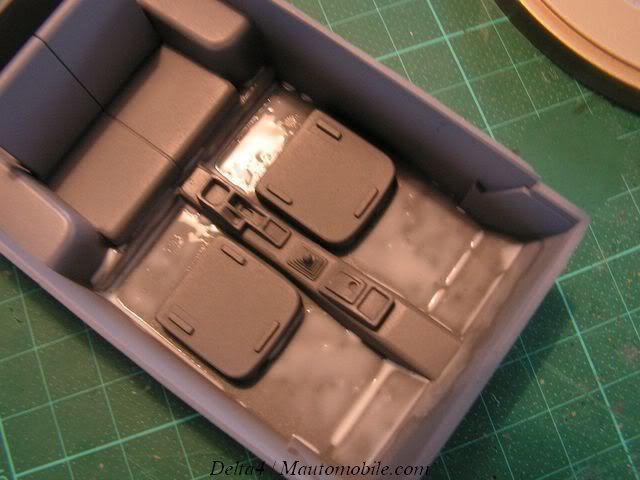

Flocage de l'interieur :
materiel necessaire.
Une goutte d'eau
Une goutte de colle à bois
On mélange
On applique au pinceau
On saupoudre genereusement
On tamponne avec un outil.
On pose de côté pour que ça prenne bien le temps de secher.
Pendant ce temps on travail sur autre chose.

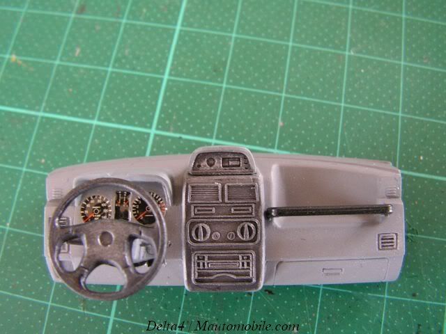

Un peu avancé sur le tableau de bord.
Dans les compteurs j'ai placé une goutte de colle model master "special collage vitres" ça donne un effet sympa.
Me reste à repiqué les divers boutons ...

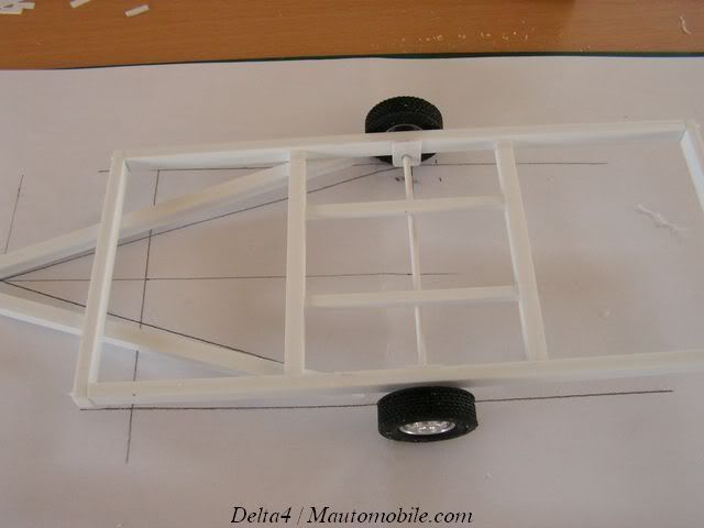

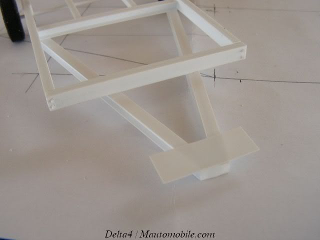

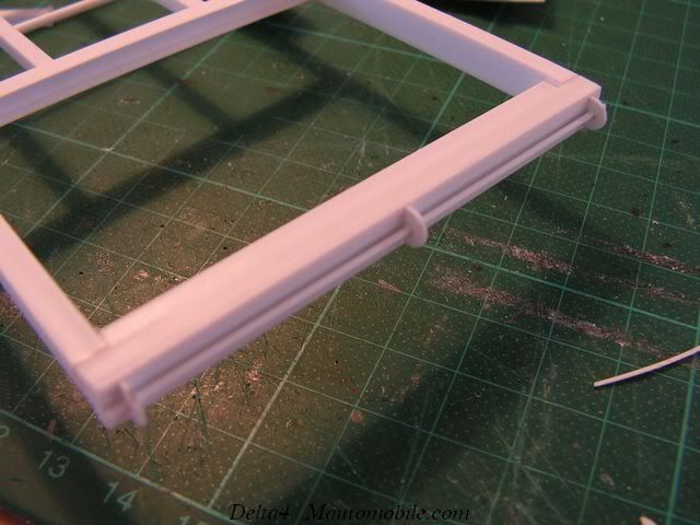

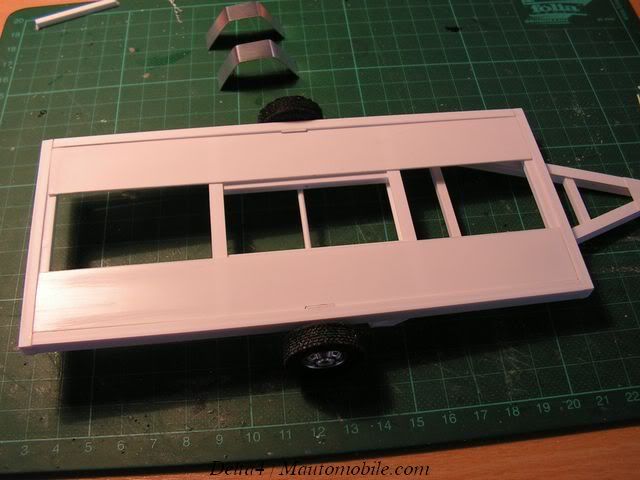

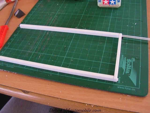

Début en même temps de la remorque plateau

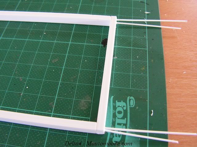

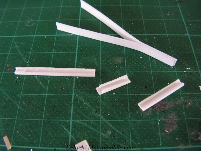

Construction de la base :
J'ai oublié quelques photos en cours de route, désolé.

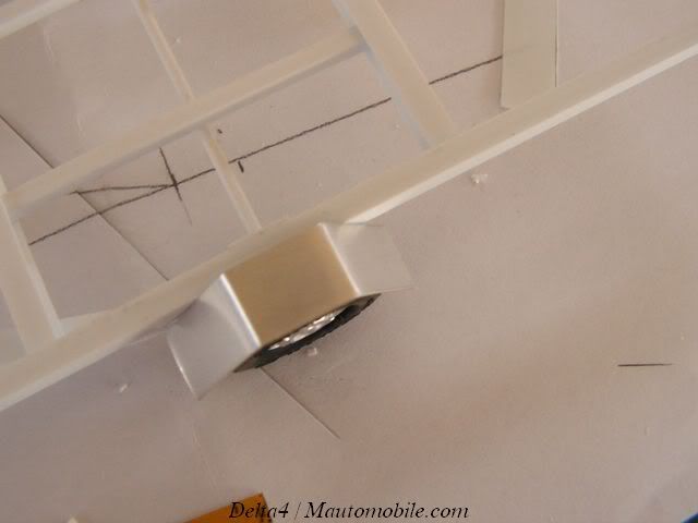

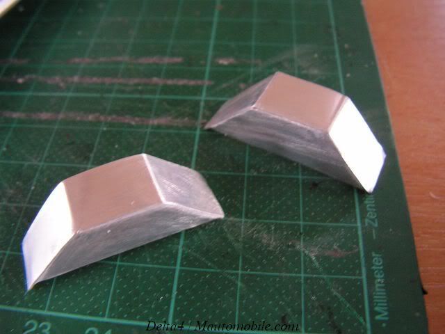

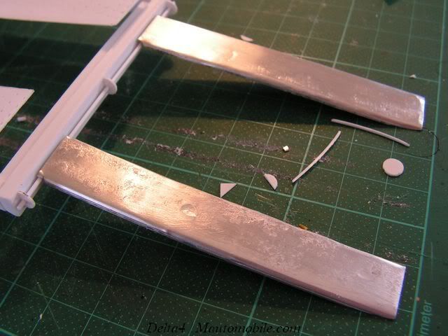

Fabrication des gardes boue, au départ j'ai commencé à les faire dans de la CP de 0.3 mais ...
J'ai eu une autre idée.
C'est de la plaque d'immatriculation, j'ai décollé à la pince la fine plaque.
Pour donner une idée de la forme, c'est pas terminé je dois cloisonner l'interieur du garde boue.
Franck

Le tableau de bord et l intérieur sont juste "apprêté" ??
Et pour le faire tenir (le garde boue ),l'astuce c 'est quoi ??
Message modifié le lundi 13 avril 2009 à 19h01 par NicoBi
Delta4
Date du message : lundi 13 avril 2009 à 21h10
Non l'interieur est en peinture, du XF63 je crois c'est le sky grey quelques chose comme ça.
En ce qui concerne les gardes boue je dois faire des lamelles pour les fixer.
Mais j'ai eu une autre idée vous allez bientôt le voir ....

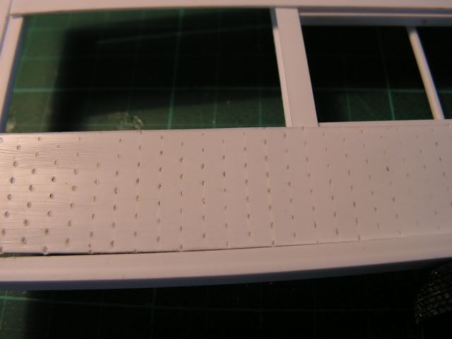

Le plancher de la remorque.
Simple on découpe deux rectangles.
Comme j'ai pas de plaque de CP strié, j'ai improvisé.
En prenant une grosse rape à bois la feuille et on frappe au marteau.
Ceci sert pour positionner les rampe lors du chargement de l'auto.
Les rampes, fabriquées dans de la plaque d'immat (comme les gardes boue).
Ensuite formé dans l'étau, marteau, pince ...
Franck

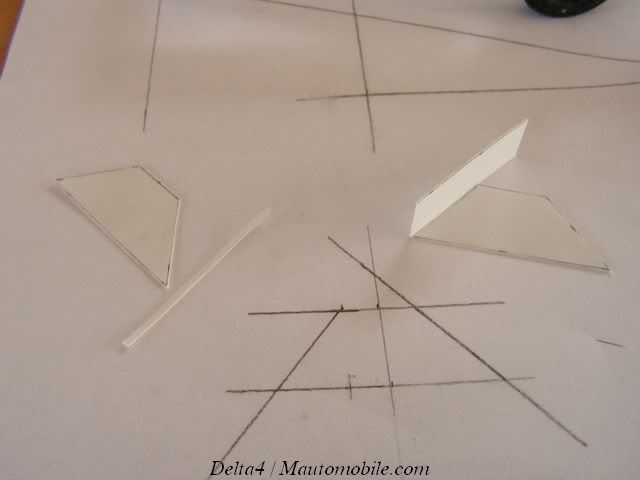

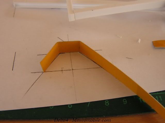

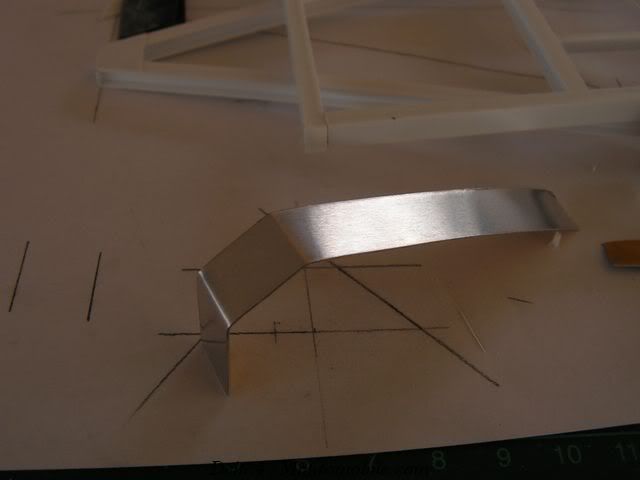

Comme je disais j'ai refais une nouvelle fois les gardes boue.
Plutôt que de s'embêter à ajuster la plaque pour cloisonner, mieux vaut le faire d'une pièce et plier.
Je sais pas si je suis clair là :siffle
Un dessin simple à comprendre.
Résultat :

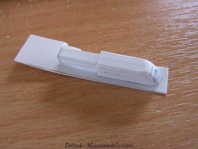

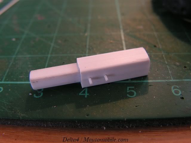

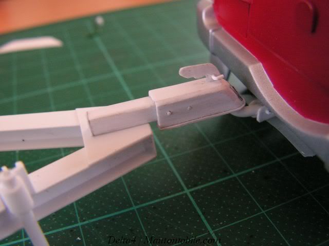

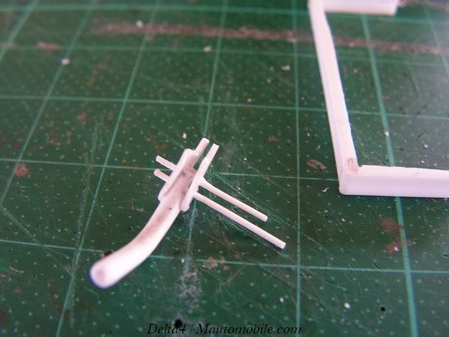

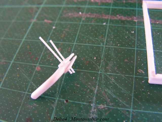

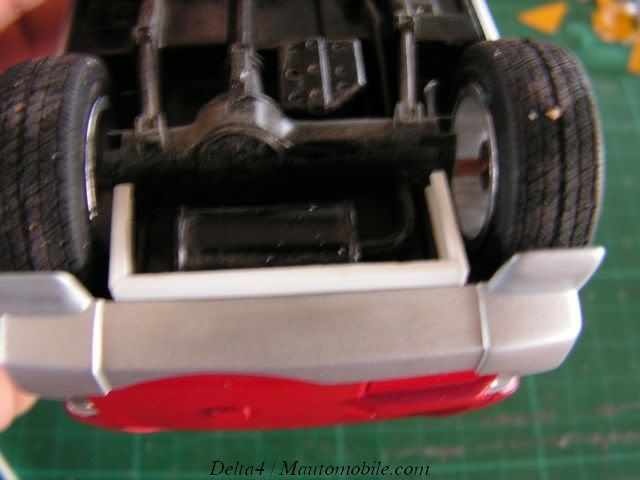

Et l'attelage du Pajero :

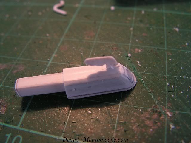

je prend du carré creux de 3.2mm que je recoupe dans la longueur pour avoir du "U".
Je prépare mes encoches pour assembler les 3 côtés et on coupe à la bonne longueur.
On présente sous le chassis

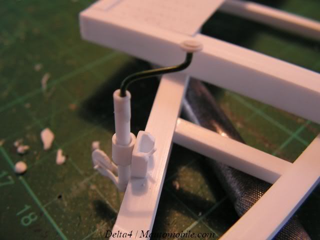

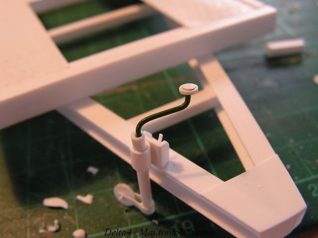

La boule en colle de cygne :
Tige ronde + Cp de 0.5 + tige de 0.5 pour les goujons.
Petit essai à blanc pour vérifier que l'attelage dépasse pas de 1 metre et que la hauteur soit bonne.
Nickel on voit juste ce qu'il faut de l'attelage.

Tu n 'aurais pas été mieux d'inclure ta flèche dans l'extrémité de ta remorque au lieu de le mettre dessus??(dernière photo )
Message modifié le vendredi 17 avril 2009 à 13h06 par NicoBi
Date du message : vendredi 17 avril 2009 à 13h39
Je suis absolument sur le c..!!!!
Désintégrateur de rétros.
Delta4
Date du message : vendredi 17 avril 2009 à 15h53
NicoBi76 a écrit :Bon ben on contemple !! Que dire de plus................ :D
Question facilité oui mais dans la réalité elle est comme ça.
Tu tapes remorque plateau sinon dans google il y en a d'autres.

Ce n 'était pas une question de "feignant"
mais dans ma pensée je voyais les bout de flèches mis a l 'intérieur et j 'ai demandé ss aller voir sur le Google image ,sur de moi .
