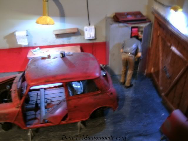

Quel travail ... IMPRESSIONNANT.

Delta4
Date du message : mercredi 22 octobre 2008 à 10h17
Et c'est pas terminé, encore beaucoup de choses à venir !
Outillage, chevre, le moteur, les roues .... encore pas mal de boulot.
Merci à vous pour vos commentaires, ça motive ![]()

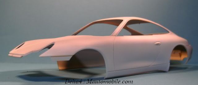

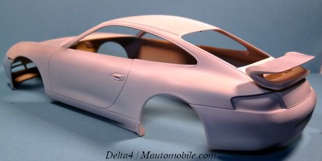

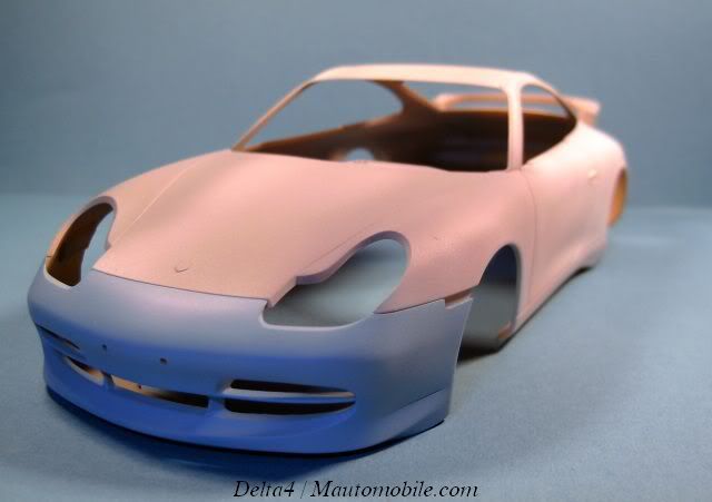

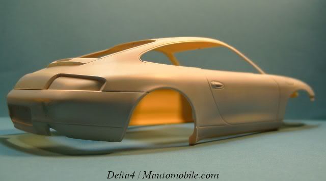

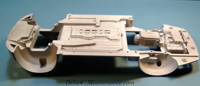

On commence par la carrosserie ... très peu d'ébavurage sur ce kit, rien de difficile, sauf peut être faire attention à celle qui se trouve
sur le haut des ailes avant.
Donc faire attention a bien conserver les formes rondouillardes.
Et un ptit coup d'apprêt gris Zero paint.

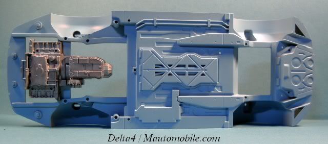

En même temps j'attaque le chassis, c'est lui qui recevra en premier le bleu Gulf, de cette manière je vais voir ce que cette teinte donne avant de faire la carrosserie.
Plus facile de revenir en arrière avec un chassis qu'une carrosserie...
Impatient d'utiliser ce bleu, une couche sur le chassis pour voir le résultat.
Je peu dire que je suis pas déçu du résultat. Ce bleu est vraiment beau !
Et il s'applique avec une simplicité enfantine...
Super fin, couvrant, que du bonheur.
Matériel utilisé :
- Compresseur 50L d'atelier
- Paasche VL
- 1 Bar de pression

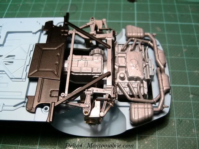

Voilà les couleurs de base sont là, maintenant reste à faire le reste au pinceau.

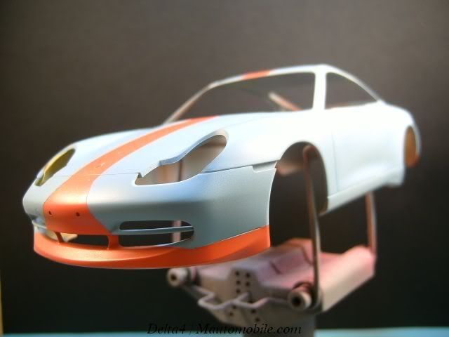

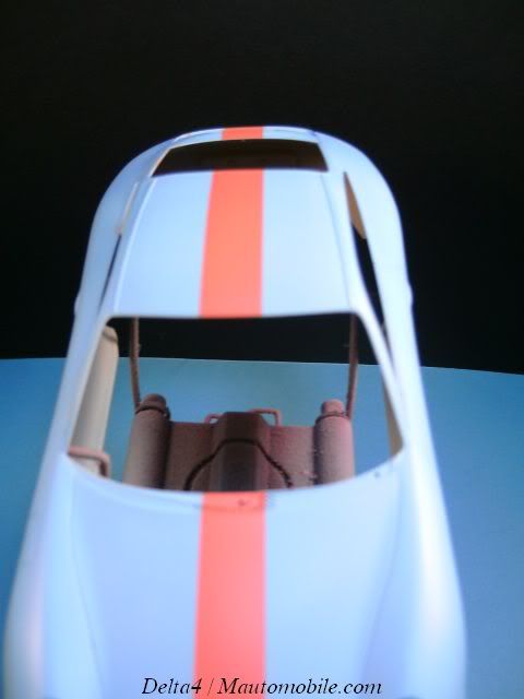

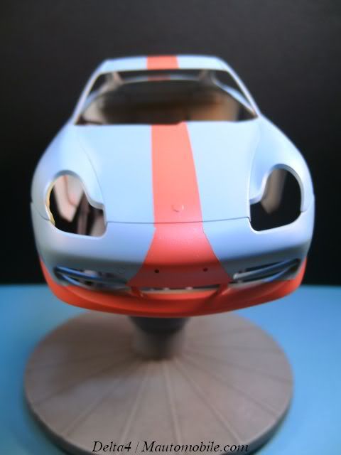

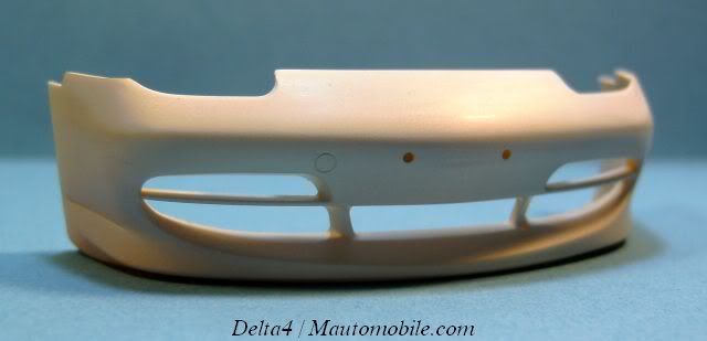

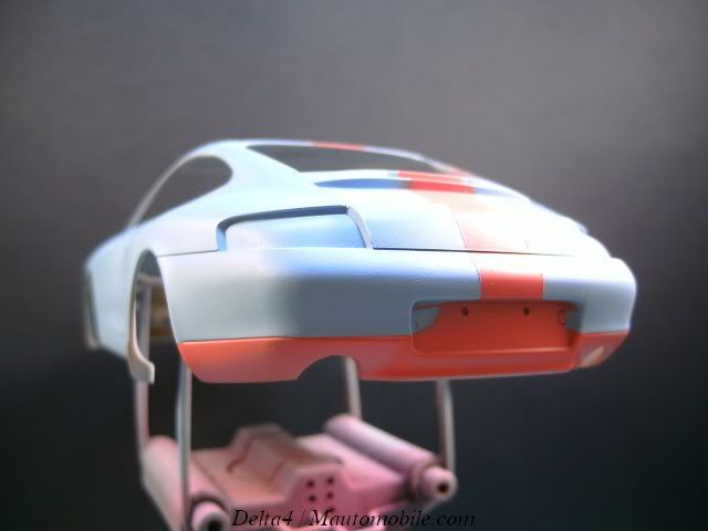

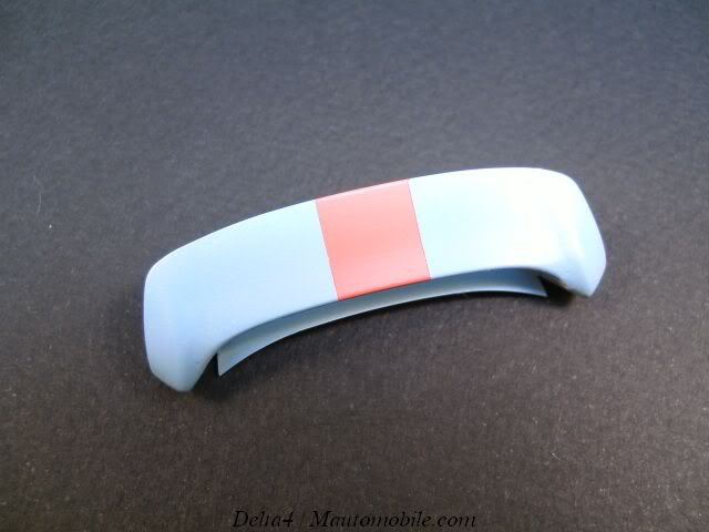

Bonjour à tous,
La suite des événements ...
Du bleu sur le pare choc avant :

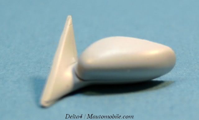

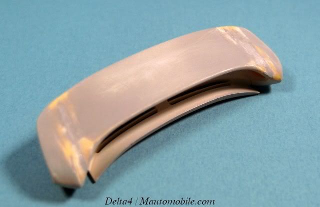

L'aileron, lui j'ai eu envie de le modifier légèrement. Je sais pas si j'ai bien fait mais bon...
En fait, j'ai juste supprimer le joint de la lame supérieurs. De cette manière il reste fixe.
Je trouve cela plus beau vu de dessus.
Il y a aussi les bas de caisse en orange que j'ai oublié de photographier.
Maintenant un coup de 2000 à l'eau sur la petite marche qui s'est formée entre le orange et le bleu.
Ensuite un coup de vernis pour poser les décalques.
Pendant ce temps je bosse sur l'intérieur.
A bientôt pour la suite ![]()
Franck

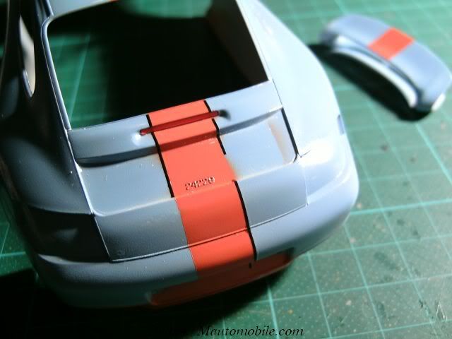

Delta4
Date du message : jeudi 11 décembre 2008 à 18h46
Oui les bandes noires seront en décalques.

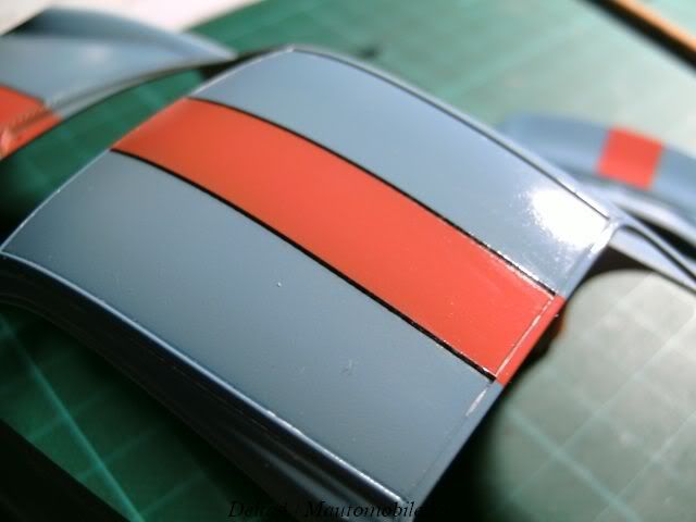

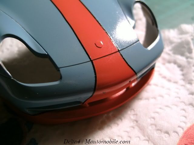

Delta4
Date du message : vendredi 12 décembre 2008 à 08h28
Pose des filets :
Franck
