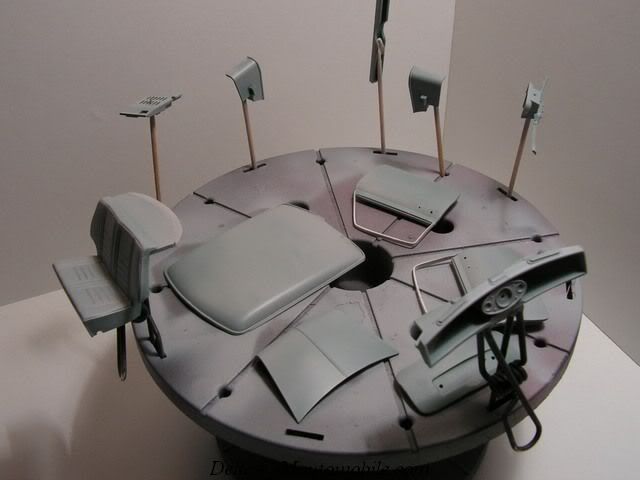

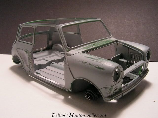

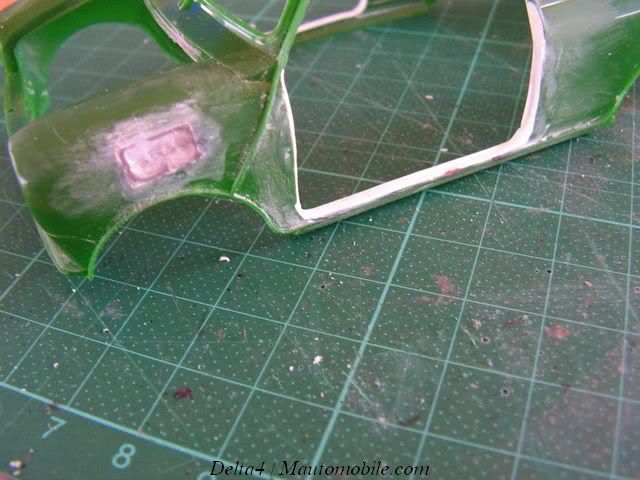

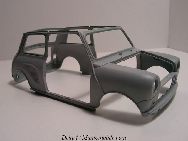

La suite de la Mini

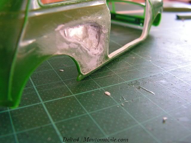

Début des bosses sur la carrosserie, mastic en vue !
La plage arriere est trop courte, donc je rallonge...
Pour me changer les idées, j'attaque le moteur, qui sera placé à côté de la voiture. Sur une chevre, un support moteur ... je sais pas encore.
Un ptit coup d'appret à l'aero.
A bientôt pour la suite.

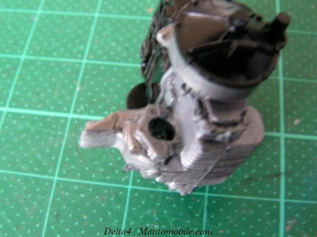

La suite ...

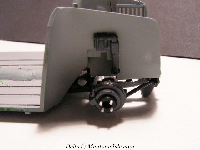

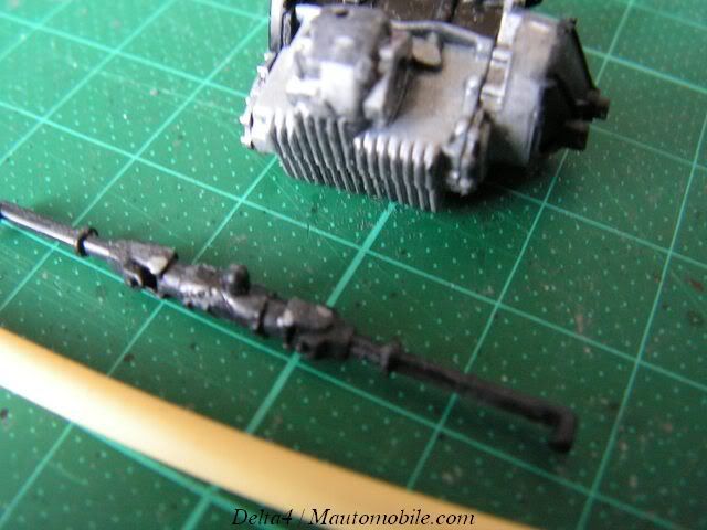

Dans le cercle rouge, je supprime la pièce qui normalement reçoit le systeme de cardans.
Il sera refait mais cardans démontés. Puisque le moteur sera pas en place dans son conpartiment.
La pièce qui est visible sur cette photo. Une fois supprimeé je vais utiliser un morceau de gaine thermo.
La pièce noir servira plus tard pour refaire les cardans séparés.

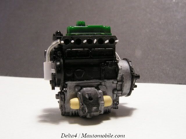

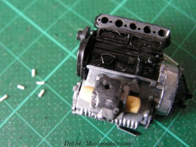

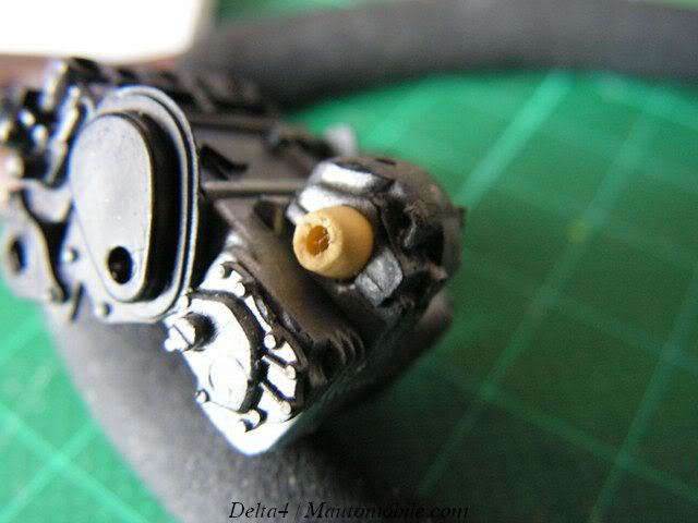

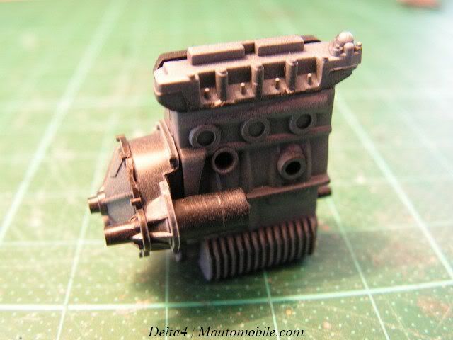

La culasse, on ponce pour supprimer les differents reliefs, on perce avec du 0.5 puis on y insere de la tige plastique de 0.5.
Je sais pas pourquoi sur la photos les goujons de culasse semblent de travers alors qu'ils sont droit en vrai.
Je vais reverifier quand même.

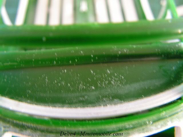

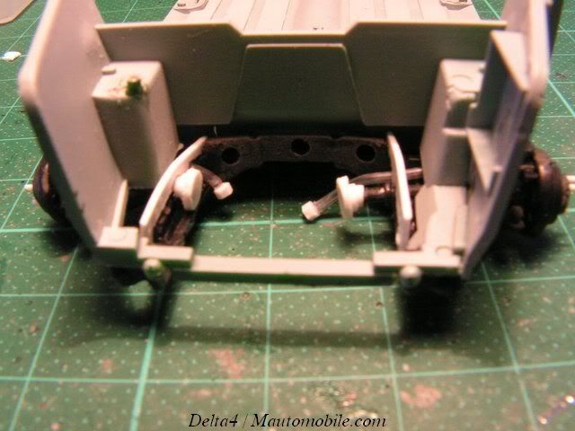

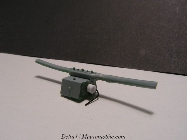

Le bas du tableau de bord, dont j'ai supprimé un morceau, percé puis mise en place d'un bout de tube creux...

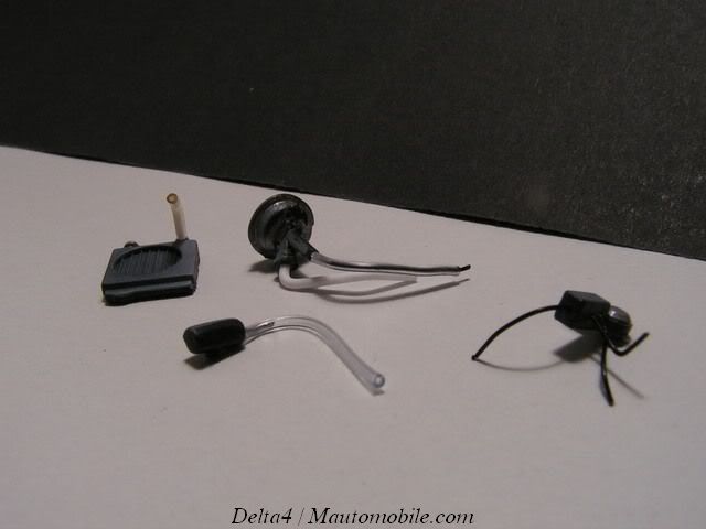

Préparation de la cloison moteur, suppression de quelques ergots inutiles...
Préparation de divers petites pièces allant sur la cloison ou dans le compartiment moteur.
Les trains roulants, j'ai percé pour y inserer de la tige de CP simulant les 4 goujons de roues. Mise en place des cardans...
Et une vue d'ensemble.

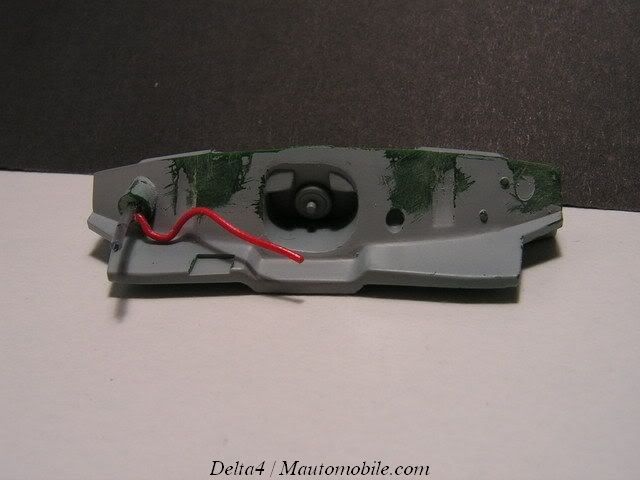

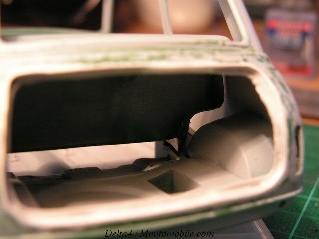

En observant ma mini j'ai remarqué qu'il y avait sur la traverse inferieur une sorte de rectangle qui dépasse sous le pare choc.
Cette pièce ne pouvait pas rester ici, car dans la réalité avec le moteur de sortie, elle y est pas.
Et en même temps je me suis rendu compte que le berceau moteur était pas reproduit entierement. Donc CP de 0.5 et j'ai refait les côtés du berceau et j'ai percé les ouvertures en me servant d'un site de restauration de mini.

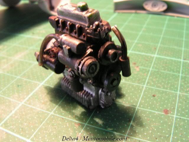

Pour me changer un peu du ponçage et du mastic j'ai commencé la peinture du moteur sur lequel j'ai supprimé la courroie des poulie pour la refaire plus fine par la suite.

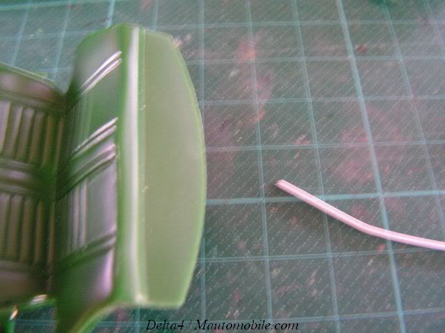

En mettant la banquette arriere en place on constate que c'est pas tres beau ...

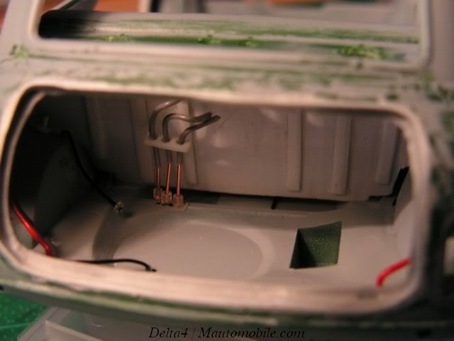

J'ai donc refait l'arriere de cette banquette en CP, puis j'ai préparé les differents fils qui trainent dans le coffre lorsqu'on dépouille son interieur.
D'autres choses seront rajoutées après la mise en peinture. Rien est collé pour l'instant.

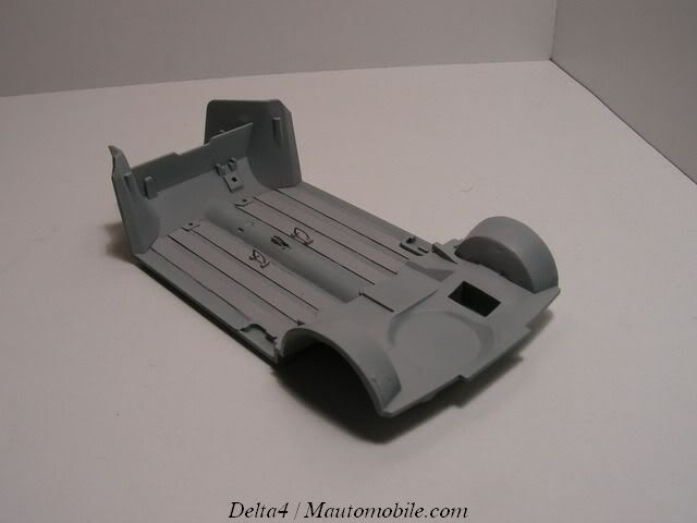

Sinon le train arriere est prêt aussi. Rien d'extra j'ai juste mis des goujons sur les axes puis j'ai rebouché les passages de roues pour installer les amortisseurs de façon plus réaliste.
