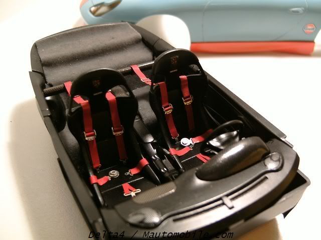

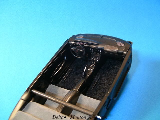

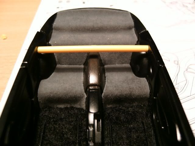

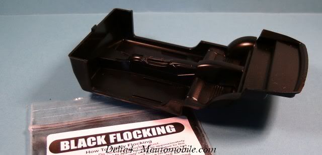

Pour l'interieur :
Il y aura flocage noir.
Feutrine grise pour l'arriere, puis des touches de carbone.
Je commence donc par le carbone sur le pont.
Ensuite pose de la feutrine (présente dans la boite).

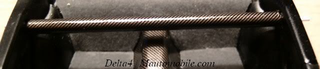

Flocage posé, puis pose d'une barre "anti rapprochement" dans la caisse.
Celle ci me permettra de placer mes harnais dessus.
A venir carbone au dos des sièges baquets.

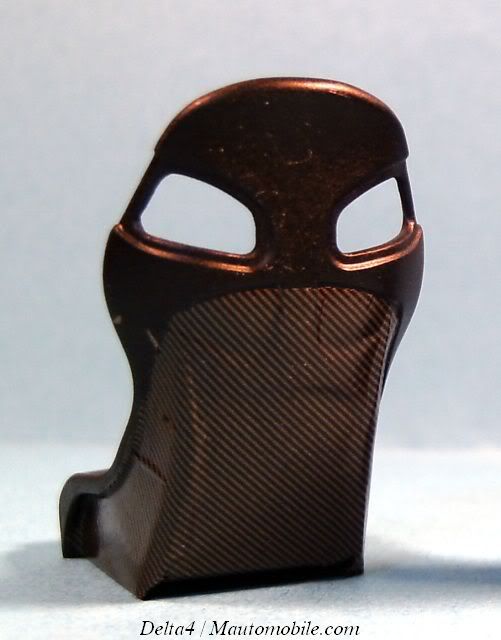

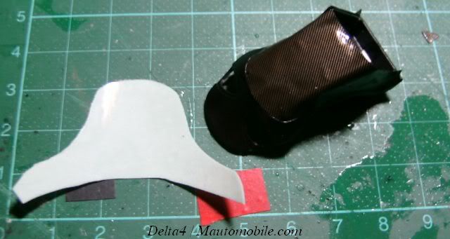

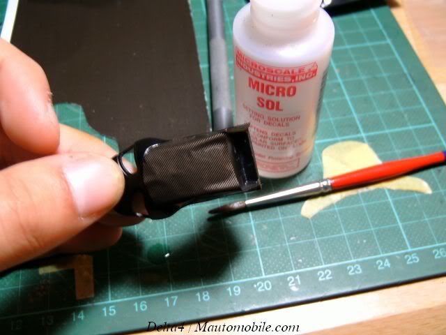

Pose du carbone au dos des sièges :

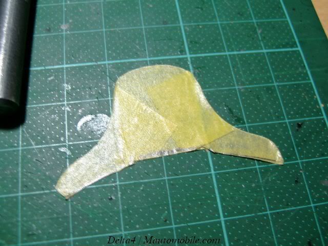

Pour partir sur de bonnes bases, il faut faire un gabarit.
On découpe de la bande cache, puis on la pose directement sur le dos du siège.
Bien sûr on chevauche les bandes.
Ensuite j'utilise un baton de graphite pour marquer les arrêtes.
Puis je retire le masque delicatement et je le pose à plat et je le coupe à la lame.
Avec ce gabarit, on découpe son carbone.
Ensuite le trempage classique.
Je le pose sur une plaque en verre (un verre de cadre) de cette maniere c'est propre et ça glisse bien.
Je déplace délicatement avec mon doigt le carbone de sa feuille, pour qu'il récupére un maximum de "colle" sur le support.
Ensuite on pose sur le dos du siège.
Avec un pinseau à poils court, je le place comme je peux.
Puis avec un autre pinseau je badigeonne de Micro sol (bouteille rouge), l'alcool fonctionne aussi tres bien mais c'est plus agressif et tous les décalques ne le supportent pas...
Ensuite on va utiliser un seche cheveux pour gagner du temps...
A partir du moment où le micro sol est posé, on évite de toucher le carbone sinon catastrophe en vue !
On fait attention a pas trop se rapprocher avec le seche cheveux, et vous allez voir le décalques va se tendre de lui même (ou presque).
Un fois le micro sol disparu de la surface du décalques on peut le forcer à prendre la forme.
Si toujours pas bien en place et que des plis sont là.
Pas de panique...
On recommence, micro sol dessus on laisse agir puis un coup de seche cheveux.
etc ...
Ici on a une petite plissure sur la gauche, on la vera pas mais bon moi je le sais ...
Si on veut la supprimmer, avec une lame X acto neuve on passe un coup sur la plissure.
Puis micro sol et seche cheveux.

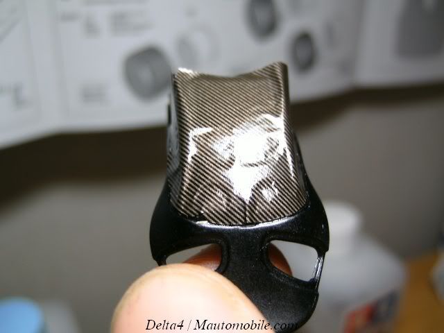

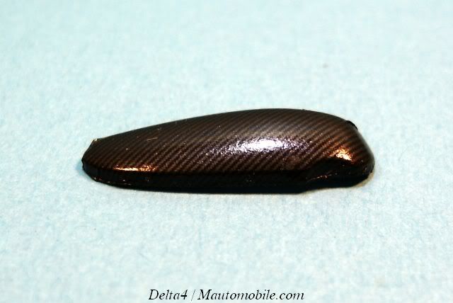

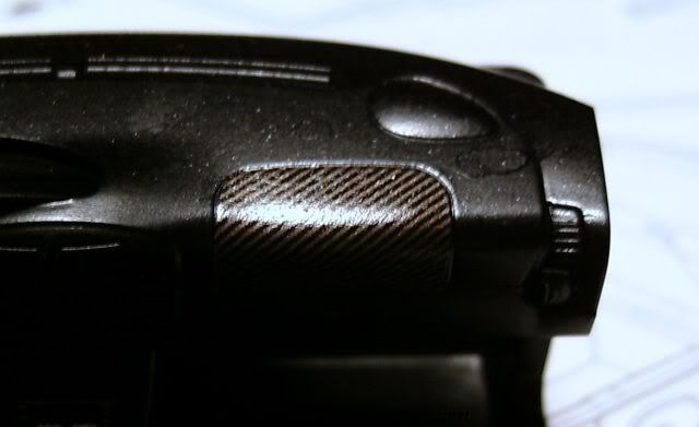

Ici c'est la casquette du tableau de bord en phase de séchage.
La pièce est photographié en macro.
Un seul rectangle de décalques coupé un peu plus grand que la pièce et on pose directement.
Et grace au duo seche cheveux / micro sol on lui donne la forme.
Une fois vernis et posé on vera plus de défauts. (normalement)
De quelle genre?
l'imitation carbone supporte mal l'alcool ? ou tu parles des decals en general
Delta4
Date du message : vendredi 12 décembre 2008 à 15h10
Si tu le tritures, il se déchire.
Quand le micro sol sera appliqué, des plis vont se former de partout.
Faut pas avoir peur et ne pas essayer de le tentre au doigt ou pinseau... il faut laisser secher (long) ou plus rapide => seche cheveux.

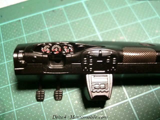

La suite de la GT3 Gulf ...

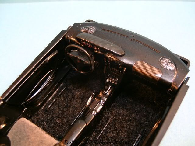

Le tableau de bord :
Les "taches" sur le noir sont des résidus de Micro sol.
Un coup d'eau avant le montage est cela disparait.
Ici en situation, rien est collé pour l'instant.
On voit la fameuse casquette de compteurs en carbone, les boutons repiqués en peinture ...

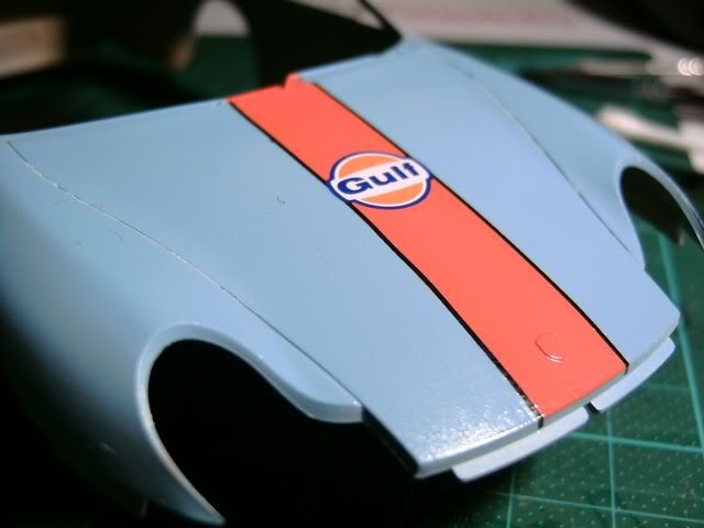

Delta4 a écrit :Pose des filets :
trés beau tu prend quoi comme filets
Delta4
Date du message : lundi 15 décembre 2008 à 16h46
domibartho a écrit :trés beau tu prend quoi comme filets
Ceux de chez Interdecal.
(réf BA3 lignes noires 0.5mm)

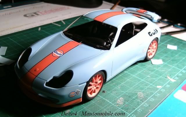

Date du message : vendredi 19 décembre 2008 à 18h18

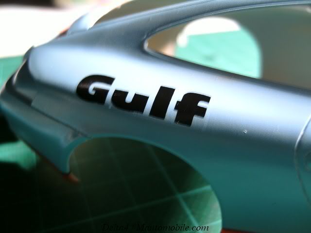

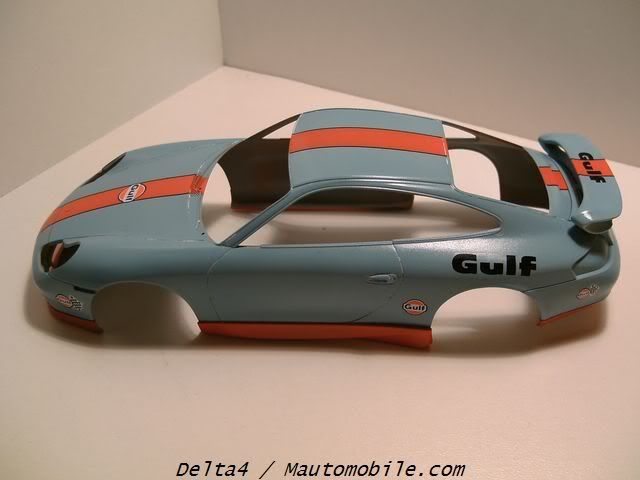

La suite avec le début de la décoration de la voiture...
Il y a les bas de caisses à venir ainsi que le reste de la déco...

Mise en place des bas de caisse.
Puis pose de harnais.

Juste un truc qui me "choque"........la barre anti-rapprochement n'est elle pas un poil trop grosse ??
