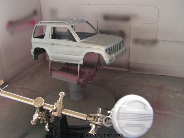

Apres avoir poncé les lignes de moulages avec du papier abrasif 400 puis ensuite du 600 et pour finir du 1000.
On prend une vieille brosse à dent et du liquide vaisselle et vous allez frotter pour dégraisser la carrosserie.
J'en profite pour faire toutes les grappes du kit à chaque fois !
Ensuite il vous reste à bien sécher vos pièces.
Et on est prêt pour passer un appret.
Pour ce cas j'ai utilisé celui de chez Hiroboy (le gris).
1,5Bar au compresseur et on passe un voile leger.
On laisse la carrosserie quelques minutes de côté et pendant ce temps on passe un voile sur toutes les autres pièces.

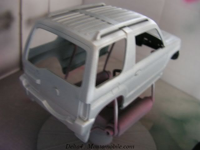

Sur le support de la roue de secours on constate un manque de matiere.
On sort le putty et on rebouche sans en mettre de trop parce que après il faut poncer. Et comme cette pièce à des liserets fins il faut pas les abimer sinon difficile à refaire.
On constate que le ponçage de la grille de phare à des ratés, donc on recommence.
On reponce.
Et à l'aide du pointe ou d'une lame de couteau de modeliste on regrave legerement la ligne en creux, sans déraper bien sur. (plus facile à dire qu'à faire).
Je passe un coup de papier 1000 à l'eau sur la carrosserie pour la "lisser".

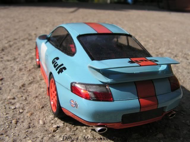

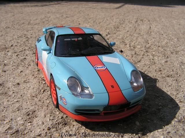

Ce matin j'ai profité du soleil pour faire quelques photos des ptites dernieres.
La GT3 que vous connaissez ...

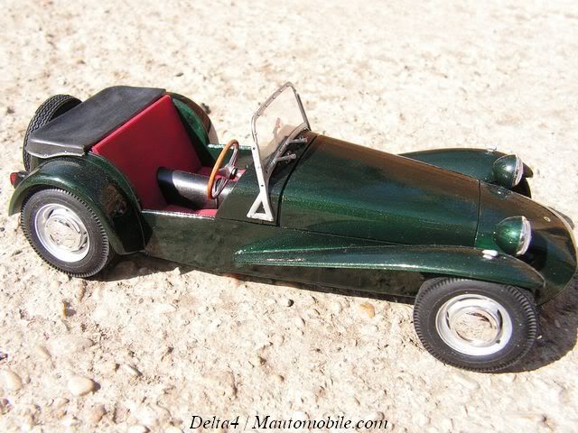

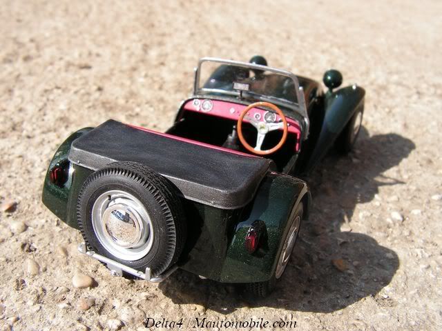

Et une Lotus seven monté en trois jours ...
Voilà si vous avez des questions ou remarques, hésitez pas !

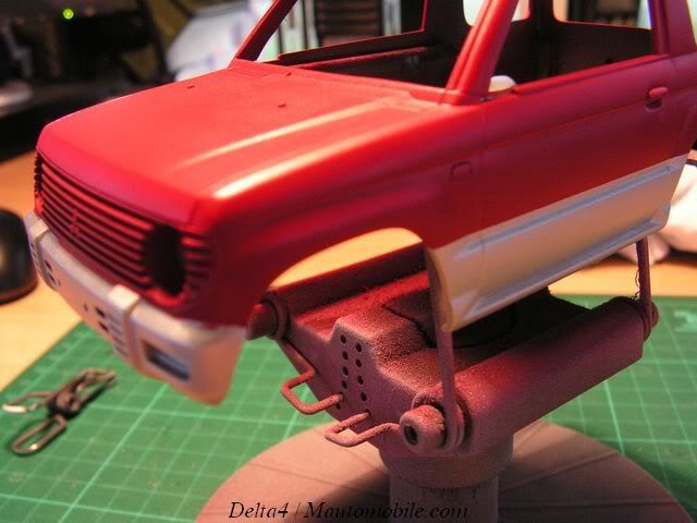

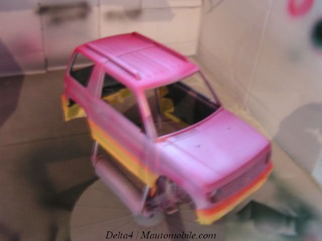

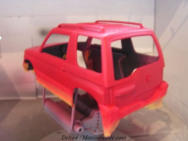

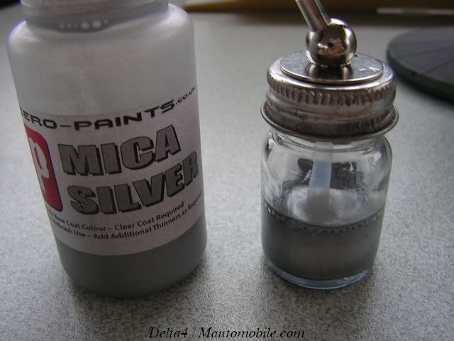

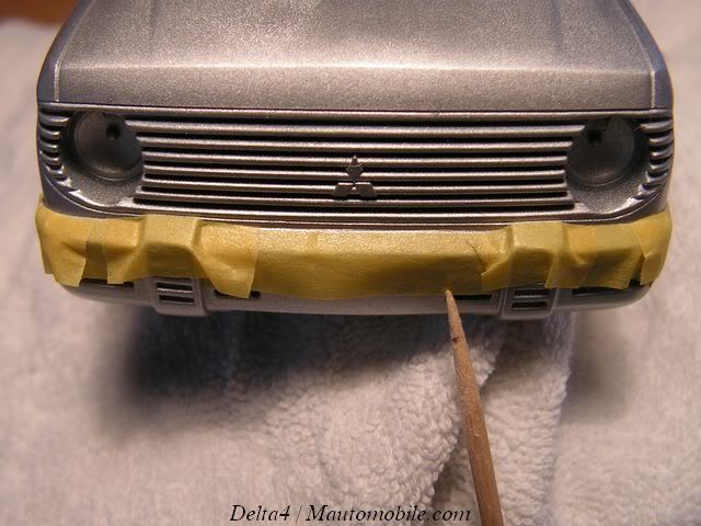

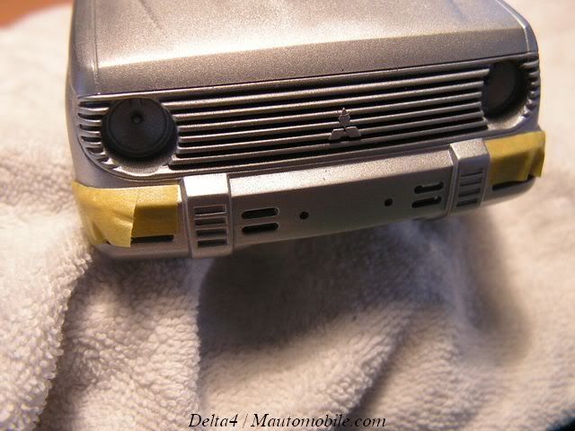

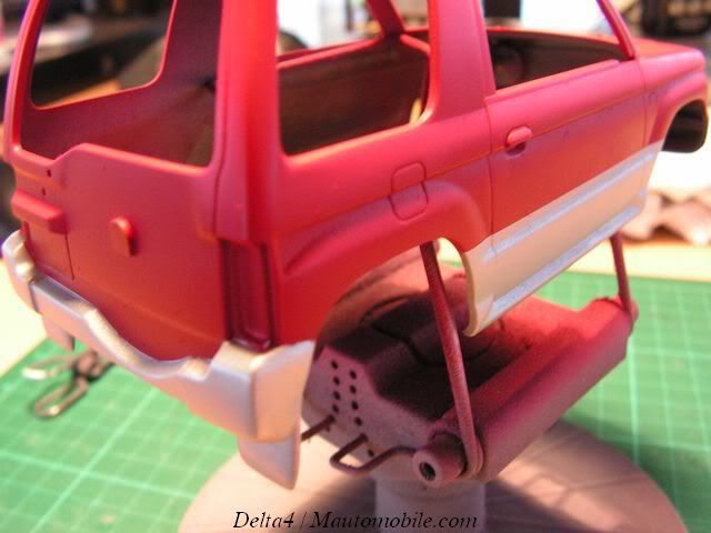

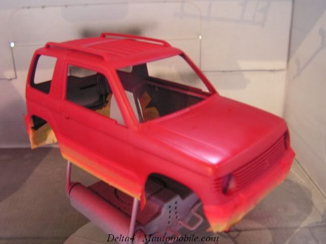

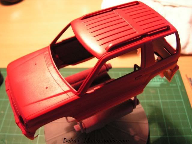

Peinture !
On prépare son godet avec du Mica Silver.
On passe une couche sur l'ensemble de la carrosserie.
On laisse sécher quelques heures (avantage de cette peinture, elle seche vite).
Puis on sort la bande cache, perso j'utilise que de la Tamiya (la jaune), avec elle peu de chance de flinguer sa peinture.
Encore que ça m'est arrivé mais dans ce cas c'est soit carrosserie mal dégraissé, ou appret ne correspondant pas au plastique.
Bien insister avec un cure dent sur les bords de la bande cache.
Penser aussi au ligne de structure.
La carrosserie est entierement masqué ?
Vérifiez bien que la bande cache est en place et que les bandes se superposent correctement.
Et maintenant peinture ... j'ai utilisé le Rosso Corsa 300 de Hiroboy toujours.
On passe un leger voile.
On attend quelques minutes et on reprend son aérographe en main...
Maintenant j'inste bien sur les zone difficiles d'accés, entourages de vitres, arrêtes des arches de roues....
On attend 10 minutes environ.
Et on passe la couche finale.
Franck

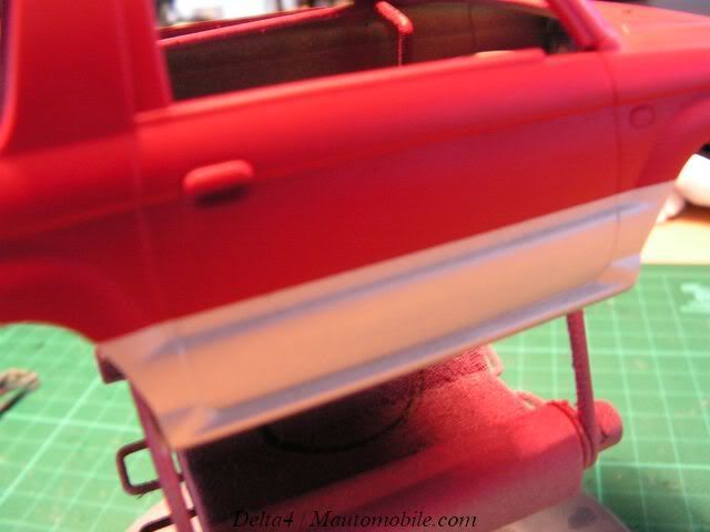

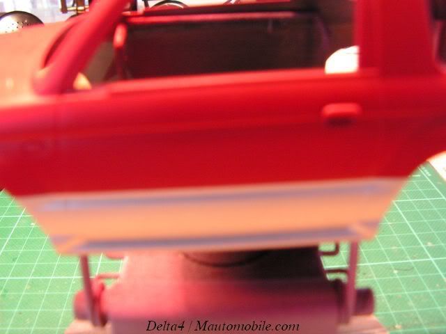

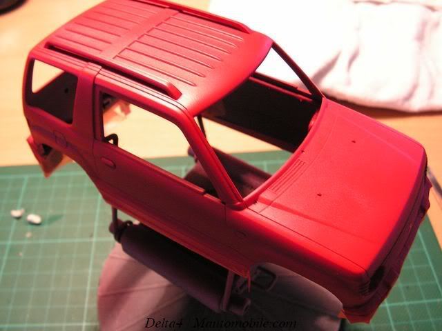

Delta4
Date du message : samedi 11 avril 2009 à 15h32
Tout de suite après je démonte mon aéro et je le met dans un récipient contenant du Diluant cellulosique, que je place dans mon nettoyeur a ultra-sons.
Il se passe 4 ou 5 minutes et c'est déjà le moment de retirer la bande cache.
Sinon grosse catastrophe, vous risquez d'écailler votre peinture, car elle aura eu le temps de sécher sur la carrosserie et la bande cache... donc au moment de retirer il faut que ça cede d'un côté ou l'autre ...
Alors pour retirer cette fameuse bande cache, il faut y aller doucement et ne pas tirer perpendiculairement à la carrosserie.
Dans ce cas, on va tirer vers le bas.
Quelques petits défauts de masquage minimes, on les reprendra plus tard quand elle sera bien seche.
Maintenant je la place dans une boite pour pas qu'elle prenne la poussiere.
Franck
