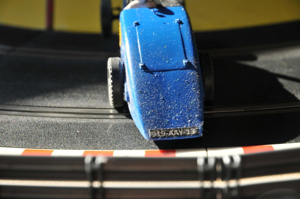

La Petite Rosalie vient de passer le cap des 500 tours, soit la distance de 8,75 km ! Ce qui représente moins de 0,1% de la distance à parcourir à l'échelle... On va dire que ça commence doucement...
Pas de problème pour l'instant sur ces 500 premiers tours, la voiture répond bien et je ne la ménage pas en tournant en moyenne en 11,5 s, là où ma 250 gto Fly tourne en 10s.

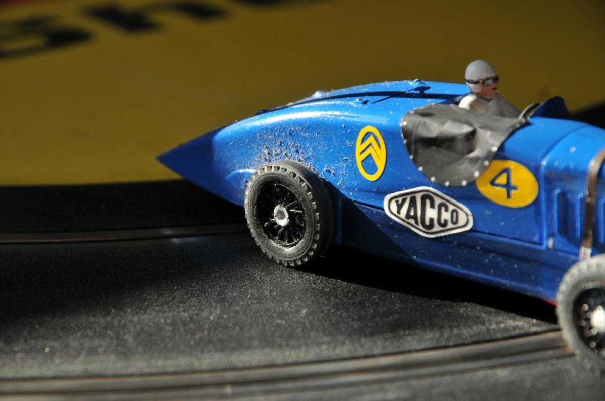

Un peu de gomme de déposée sur les flancs de la voiture :

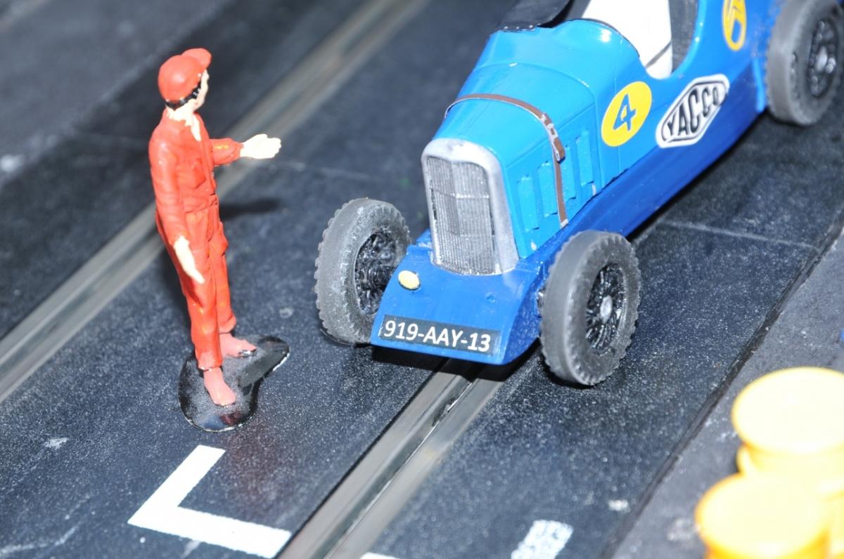

L'arrière après 500 tr, je la laisse dans l'état et zut si la plaque devient illisible !!!

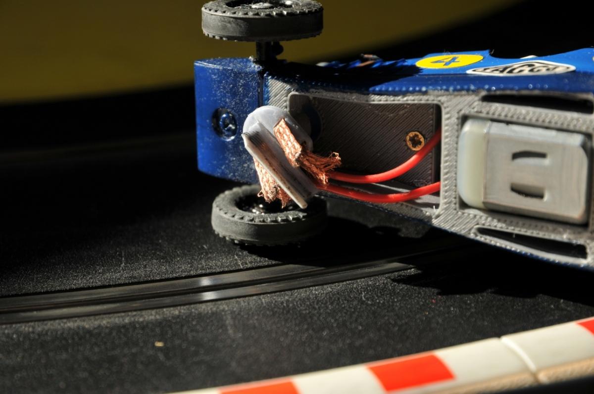

Les tresses sont encore bonnes !

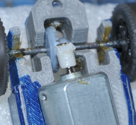

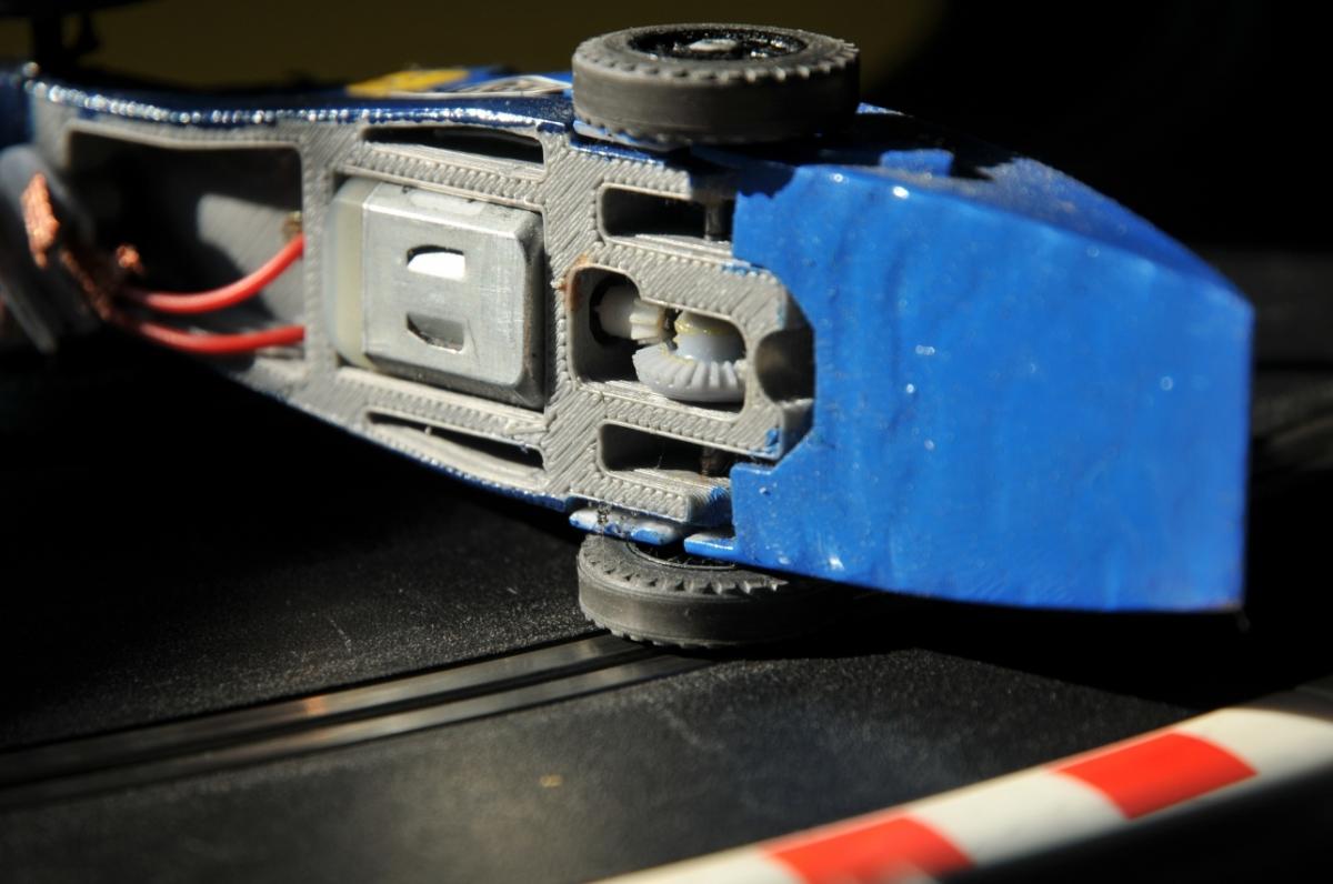

Et la transmission réalisée à partir d'une impression résine tient le choc pour le moment, c'est un très bon test d'endurance pour elle :

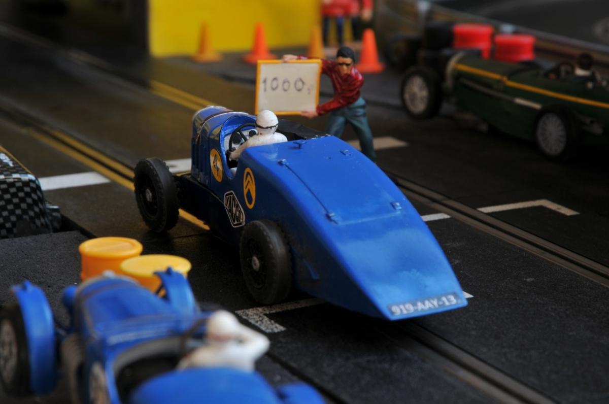

Bonjour à tous, des nouvelles de la petite Rosalie qui tourne... tourne et tourne encore sur le circuit
Le cap des 1000 tours a été franchi le 12 mars, soit une distance de 17,5 km !
A l'heure où j'écris ces lignes, j'en suis à 1210 tours
J'ai connu une rupture du guide au 550ème tour, la longueur de guidage sur le châssis étant 1 mm plus courte que les guides que j'imprime, le guidage n'était pas top et je suis d'ailleurs étonné d'avoir été aussi loin. J'aurais d'ailleurs deux autres guides qui lâcheront au 675ème et 718ème tour. Je me décide alors à coller une petite entretoise sous le châssis pour améliorer le guidage. Le 4ème guide en est à 492 tours et tout semble bien se passer....
A partir du 805ème tour, le bruit commence à changer et les relances en sortie de virage sont de plus en plus pénibles, visiblement la couronne glisse sur l'essieu et ne transmet plus toute la puissance. Je décide toutefois de "faire avec" en adoptant une conduite plus coulée, en jouant sur l'inertie pour éviter de trop "casser" la vitesse dans les virages. Je vais pouvoir parcourir comme cela une centaine de tours supplémentaire mais arrivé à 905 tours, il est de plus en plus difficile de relancer la voiture et les temps au tour s'écroulent, je décide donc de m'arrêter au stand :
"c'est mort patron, l'embrayage est grillé, il faut réparer"

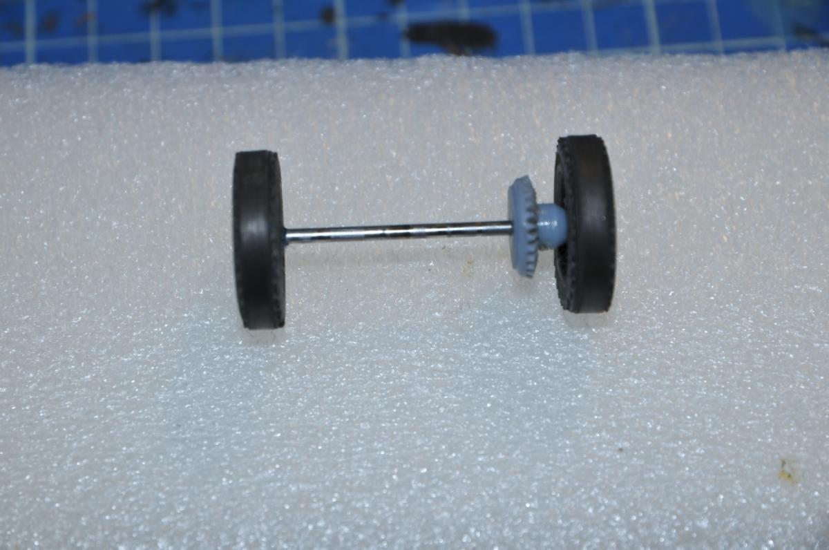

Démontage de la caisse, dépose de l'essieu, dégraissage à l'acétone puis collage de la couronne à l'époxy bi-composante :
Et c'est reparti pour 180 tours de plus. Aux alentours du 1085 tours, nouveau changement de bruit, ça "craquouille"... la voiture finit par s'arrêter, moteur bloqué. Retour au stand et le verdict est sans appel : la moitié des dents du pignon moteur a été abimée !!! On démonte à nouveau la voiture pour un changement standard du pignon, l'entre-dents est réglé "pil-poil", un point de graissage et la voiture est remis en piste !
Les nuits vont s'avérer compliquées, la voiture a perdu un phare peu de temps après avoir franchit les 1000 tours. Qu'importe, il me suffira d'en ré-imprimer quelques uns pour continuer !
Voilà, je vous quitte car je souhaite passer le cap des 25km ce week end, soit un peu moins de 1500 tours !
