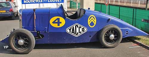

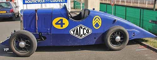

l'original pour ceux qui ne connaîtraient pas cette voiture :
source : https://www.guide-automobiles-anciennes.com/VOITURE/citroen-petite-rosalie-records-593.htm

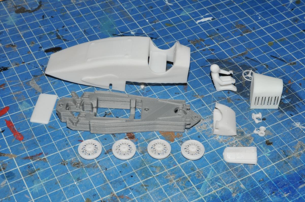

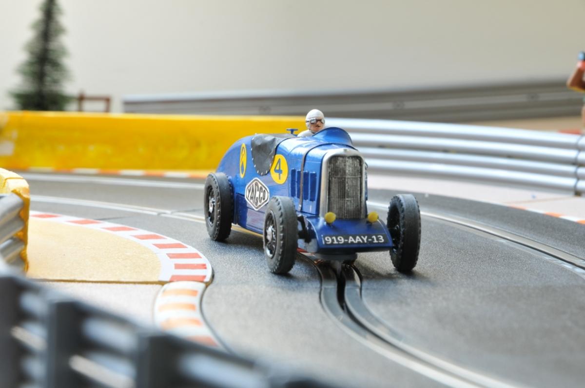

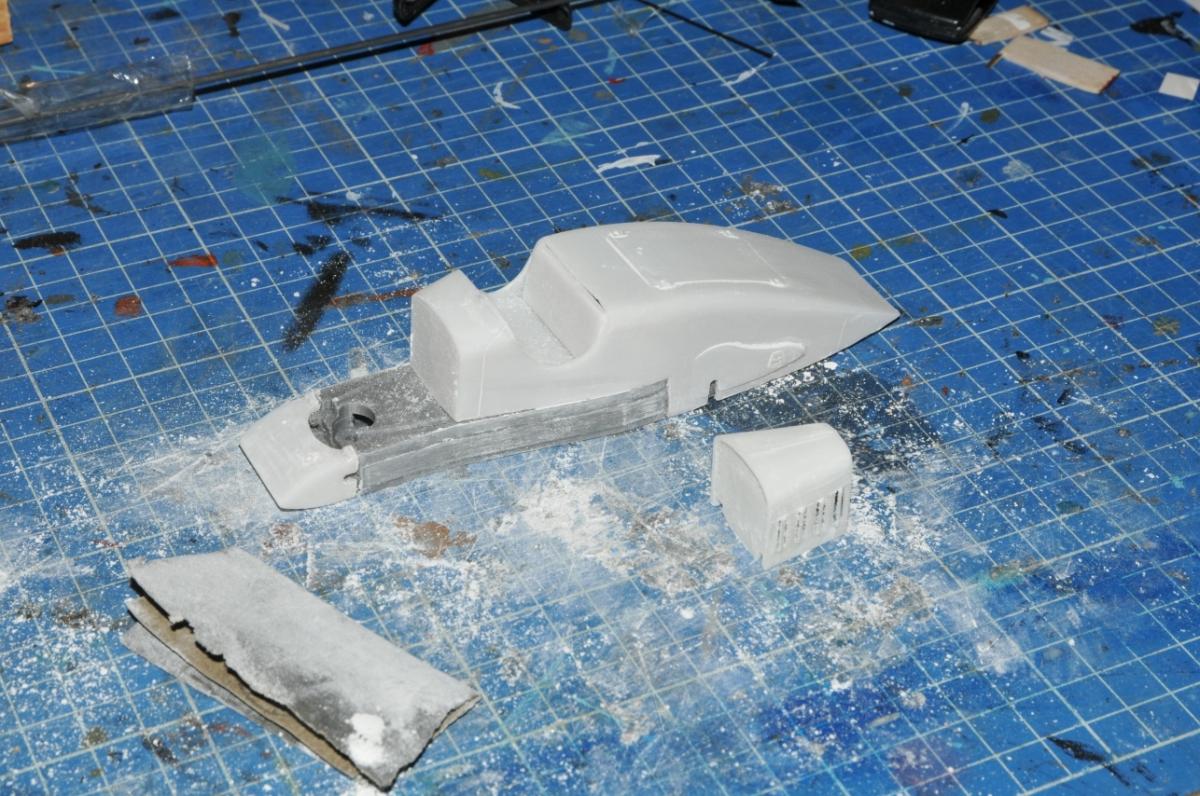

Après une modélisation en 3D pour concevoir une voiture en deux parties : un châssis imprimé en ABS recevant la motorisation, le guide et les essieux et un ensemble carrosserie/capot imprimé en résine :
Petit travail de ponçage (très rapide au demeurant) :

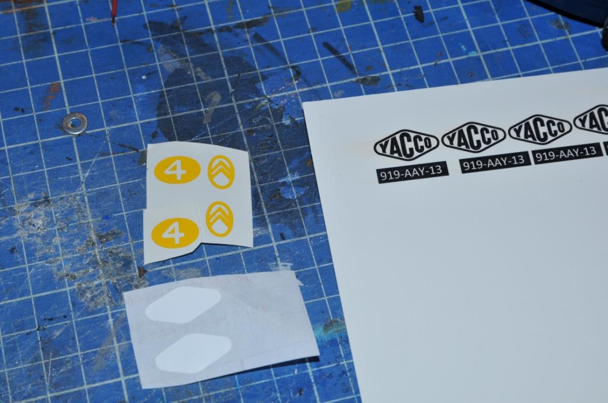

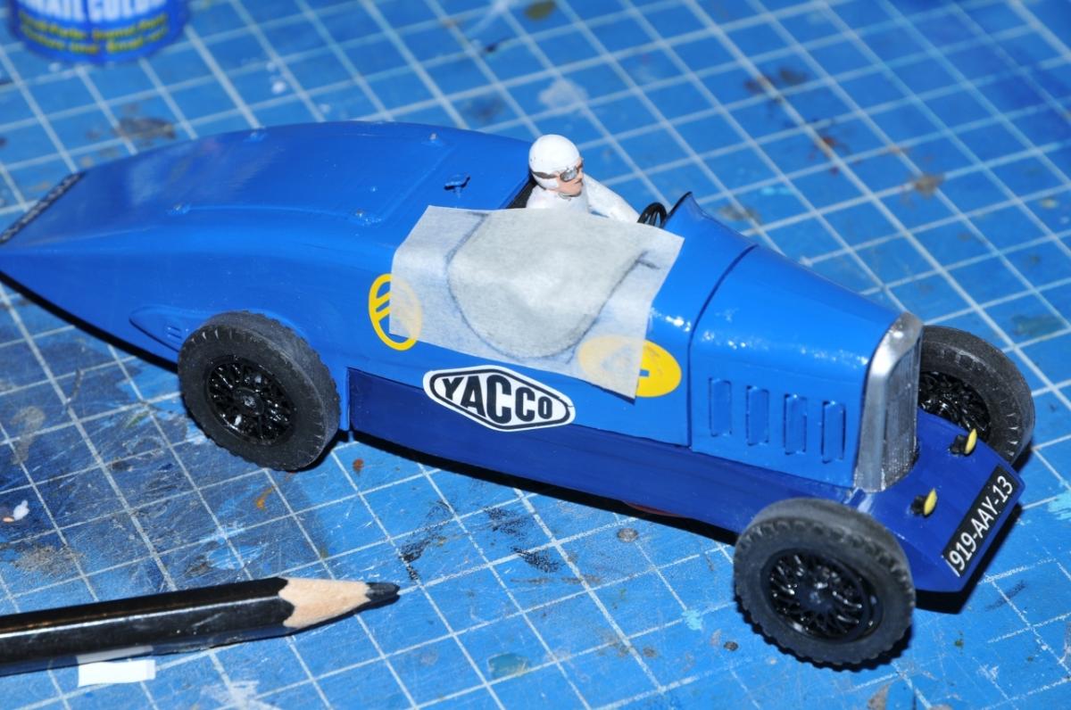

Les marquages ont tous été redessinés, imprimés pour les décalcomanies ou découpés dans du vinyl autocollant :

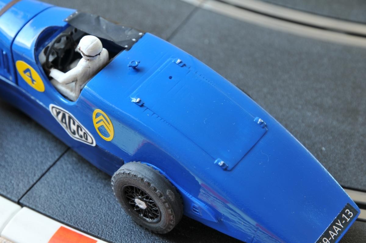

Le couvre tonneau a été quand à lui découpé dans de l'aluminium autocollant avec un gabarit en scotch directement relevé sur la voiture :

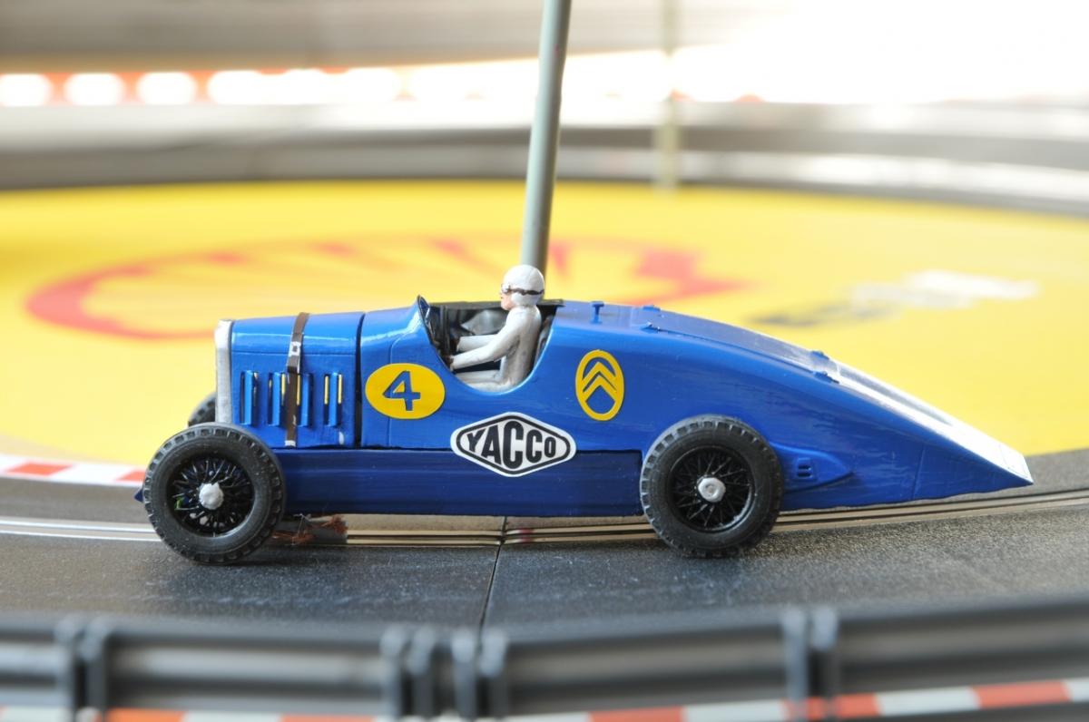

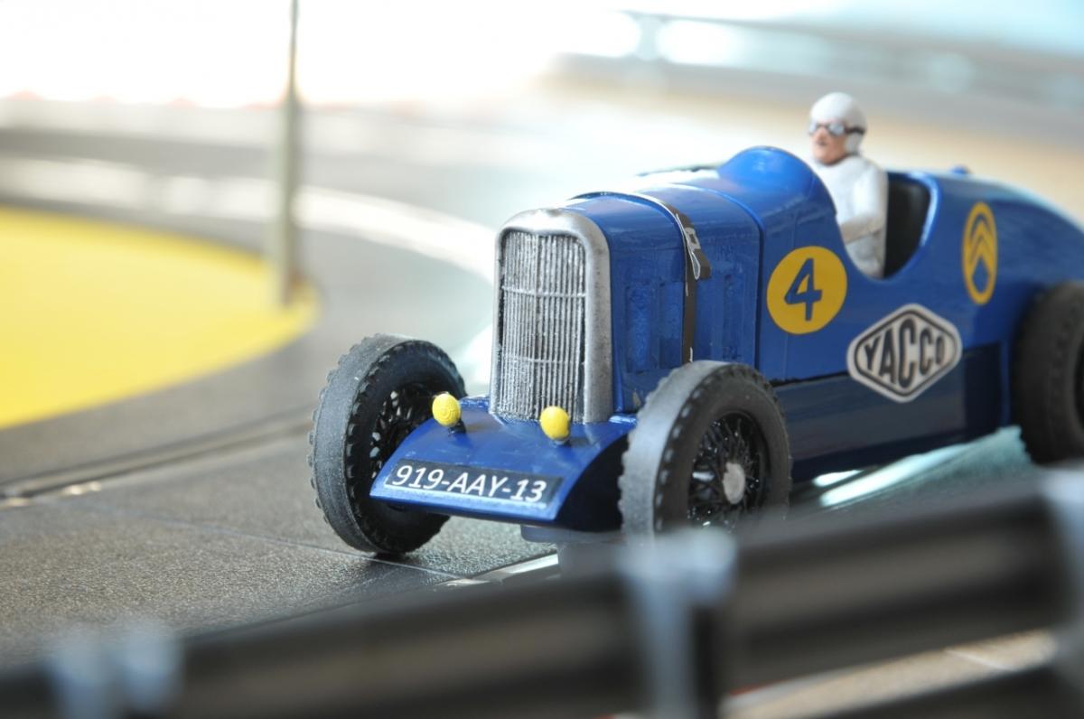

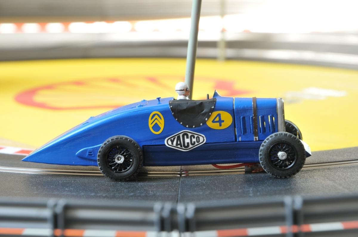

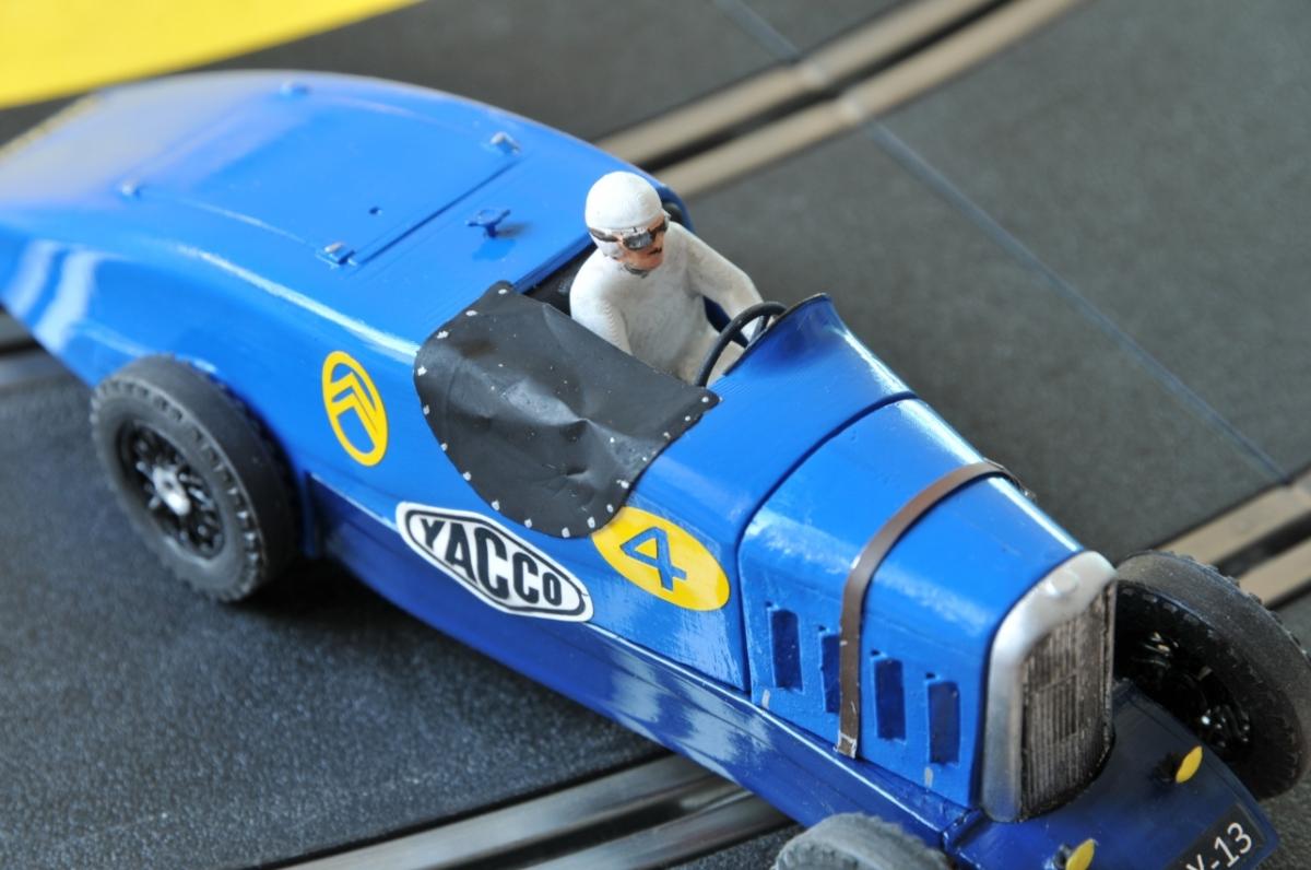

Et voici le résultat final :

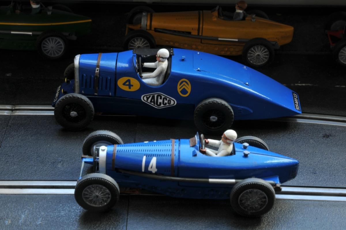

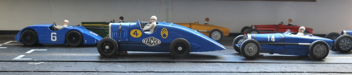

Et pour mieux se rendre compte du gabarit hors normes de cette voiture, la voici photographiée en compagnie de ma Bugatti type 59 :
Et là, imaginons cette photo prise à Montlhéry lors du Vintage Revival Montlhéry :

Superbe réalisation ! J'ai vu la réplique en vrai, elle était dans le club de voitures anciennes que je fréquentais et c'était la seule réplique existante ayant reçu un certificat de Citroën. elle était sublime mais ça faisait un bruit ^^ Elle est toujours ici dans le sud mais elle roule plus trop....
En tout cas pour comparer avec ta réalisation je trouve que tu as fait un boulot hyper réaliste !

Tu comptes ajouter le marquage "La petite "Rosalie"" ?

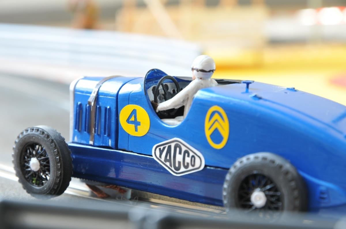

Bravo Laurent, encore une magnifique réalisation originale!
Un détail quand même qui me chiffonne un peu: l'orientation du volant, un peu trop vertical me semble-t-il…
A part ça, tu es sûr de ne pas vouloir laisser de côté le volumique et essayer un peu le surfacique?

Merci ! Pour le marquage en question, trop fin pour une découpe dans du vinyl et comme on ne peut pas imprimer du blanc, je verrai si je peux trouver un feutre blanc à pointe très fine pour le réaliser...
Merci, je partage ton opinion pour le volant, la position des mains de mon pilote a tendance à brider la mise en place correcte du volant.
